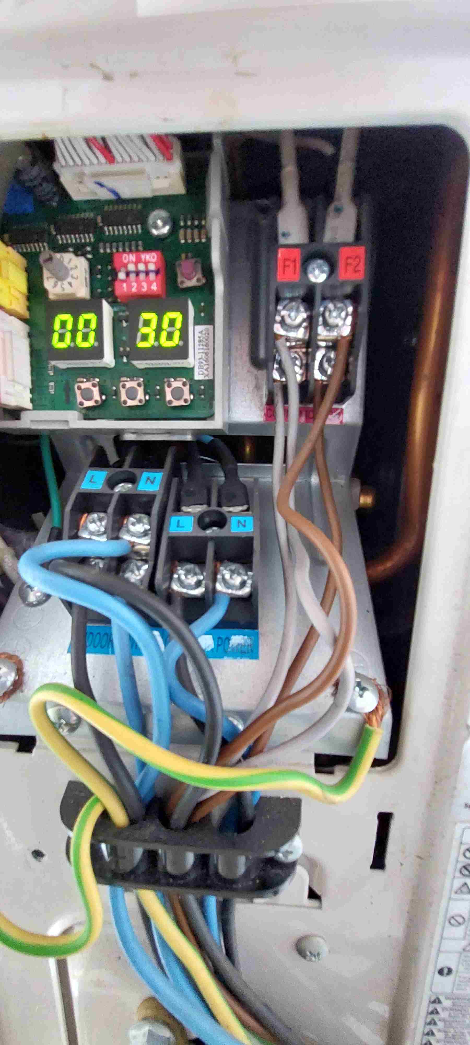

Verifica collegamento dual split Samsung
Ciao a tutti,
ho un condizionatore dual split Samsung che quando funziona con entrambi gli split va regolarmente mentre quando é acceso solo uno split fa brina sulla tubazione.
Ho letto in altre conversazioini del forum che questo problema potrebbe derivare anche da un collegamento elettrico invertito.
Vorrei fare questa prova sul mio impianto ma non ho capito quali cavi dovrei invertire.
Allego una foto dei collegamenti sul motore esterno. Qualcuno sa darmi un suggerimento?
Collegamenti dual split Samsung.jpg
Alessio Menditto
Innanzitutto tu non devi e non puoi invertire niente, devi chiamare chi te l’ha installato, uno perché non puoi, due perché non è giusto nei confronti del tecnico che potrebbe essersi confuso, capita, torna verifica i collegamenti e siamo a posto.
E' un impianto che mi é stato montato molto tempo fa e che ho sempre usato poco, non ho piú un tecnico di riferimento. Mi sono accorto di questo aspetto per caso, nella zona dove ci sono le tubazioni c'é un mobiletto davanti e non ci guardavo mai.
Dici che non posso perché é complicato o rischioso? In altre conversazioni avevo visto che erano state date delle indicazioni di inversioni di cavi.
Alessio Menditto
Si può invertire i cavi, non lo può fare uno che non ha i requisiti richiesti dalla legge fgas, e questo è dovere dirlo in un Forum Tecnico serio come questo, detto ciò la responsabilità è solo tua, sarebbe però opportuno almeno avere una minima idea sul da farsi, il rischio è ovviamente di fulminarsi come quando si interviene su elettrodomestici, e il secondo che riguarda la legge Fgas è che se ti sbagli con i collegamenti e il clima si guasta ed è da rottamare, ecco che si è creato un rifiuto speciale da smaltire, quando invece in mani esperte non sarebbe successo niente.
Tanto dovevo e lascio la parola ai colleghi.
1 ora fa, Marcob81 ha scritto:
ho un condizionatore dual split Samsung che quando funziona con entrambi gli split va regolarmente mentre quando é acceso solo uno split fa brina sulla tubazione
ma se tu accenti uno split solo da quello esce il freddo? se si non ci sono cavi invertiti del resto non credo che in tanti anni che li hai non li hai mai accesi singolarmente. la brina per qualche minuto per alcuni clima è normale non è normale se dopo ½ si forma il ghiaccio comunque i tubi dovrebbero essere coimbentati e non dovresti vederli. io non toccherei i cavi
Maurizio Colombi
Con quel tipo di apparecchi non occorre collegare esattamente i dialoghi, è la macchina che stabilisce l'esattezza dei collegamenti con un test alla prima accensione.
Questo test dura una decina di minuti ed abbina la macchina interna all'uscita disponibile della macchina esterna.
Tutto qui, se "brinano" i tubi non credo sia un difetto di collegamento elettrico.
38 minuti fa, Maurizio Colombi ha scritto:
Con quel tipo di apparecchi non occorre collegare esattamente i dialoghi, è la macchina che stabilisce l'esattezza dei collegamenti con un test alla prima accensione.
già
infatti basta notare che i fili di comunicazioni sono in parallelo
PS sempre se, le unita interne non sono state smontate e rimontate (o l'esterna)
Provo a rispondere alle varie considerazioni.
L'impianto era stato smontato qualche anno fa per rifare la pavimentazione del balcone. Quindi non escluderei il rimontaggio errato. Dello smontaggio si occupó un tecnico inviato dalla ditta che fece i lavori del balcone e non saprei dove ribeccarlo.
Questo impianto lo uso poco perché alimenta il cucinotto dove ci stiamo poco e comunque con finestra aperta per arieggiare dagli odori e una camera da letto dove chi ci dorme non gradisce il freddo di notte. Ho ricominciato a utilizzare il condizionatore della camera da letto un pó di piú in questi giorni perché sto trascorrendo alcune giornate di lavoro a casa e mi metto lí.
I tubi sono coibentati tranne negli ultimi 10 cm che portano al collegamento con la macchina. E' lí che noto l'effetto brina.
Quando utilizzo il solo split della camera da letto mi sembra che raffreddi meno.
Se dovessi intervenire sui cavi lo farei dopo aver staccato l'interruttore generale. Questo dovrebbe eliminare il rischio folgorazione oppure persiste una volta riattivato l'impianto?
Ovviamente se c'é un rischio di bruciare tutto l'impianto non tocco nulla. Avevo trovato una conversazione simile su questo forum di cui riporto il link in cui il problema mi sembra simile ed era stato consigliato di invertire i cavi, senza segnalare particolari pericoli
Quindi escludereste nel mio caso il problema possa derivare da cavi invertiti?
Se no, c'é qualche test che potrei fare per capirlo prima di intervenire?
