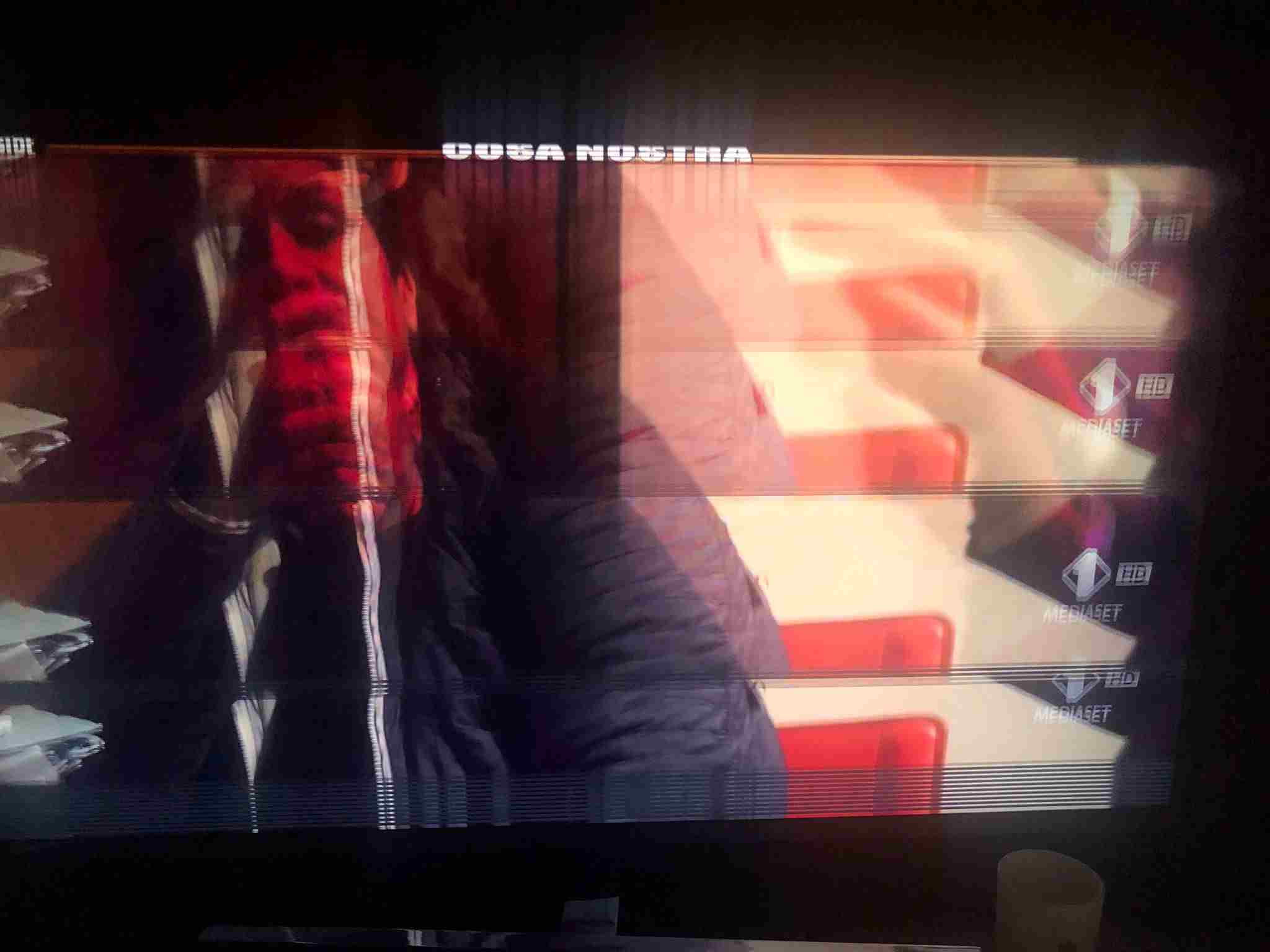

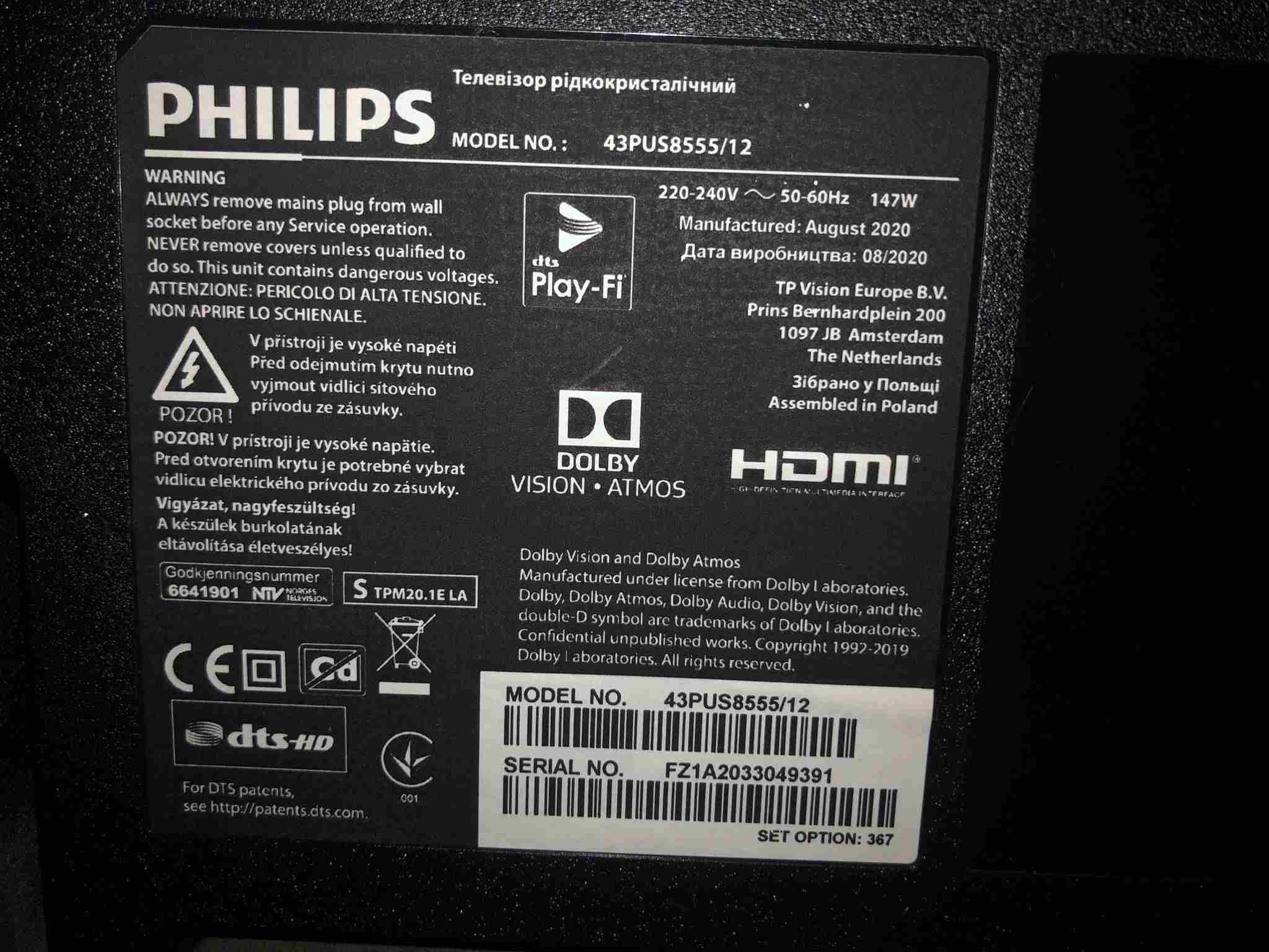

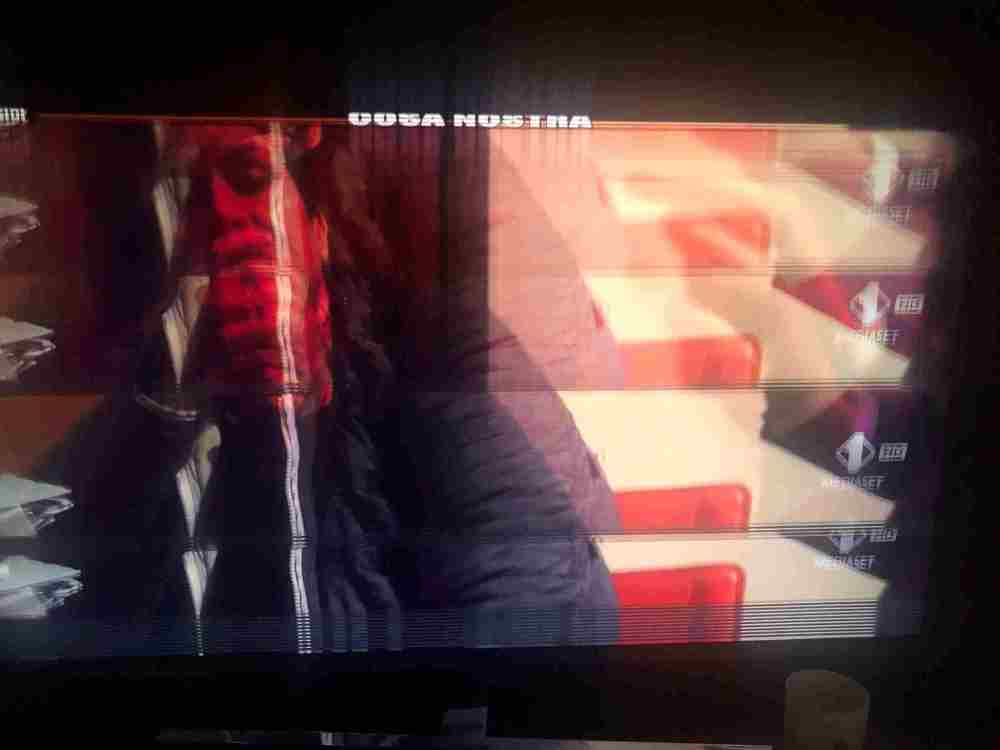

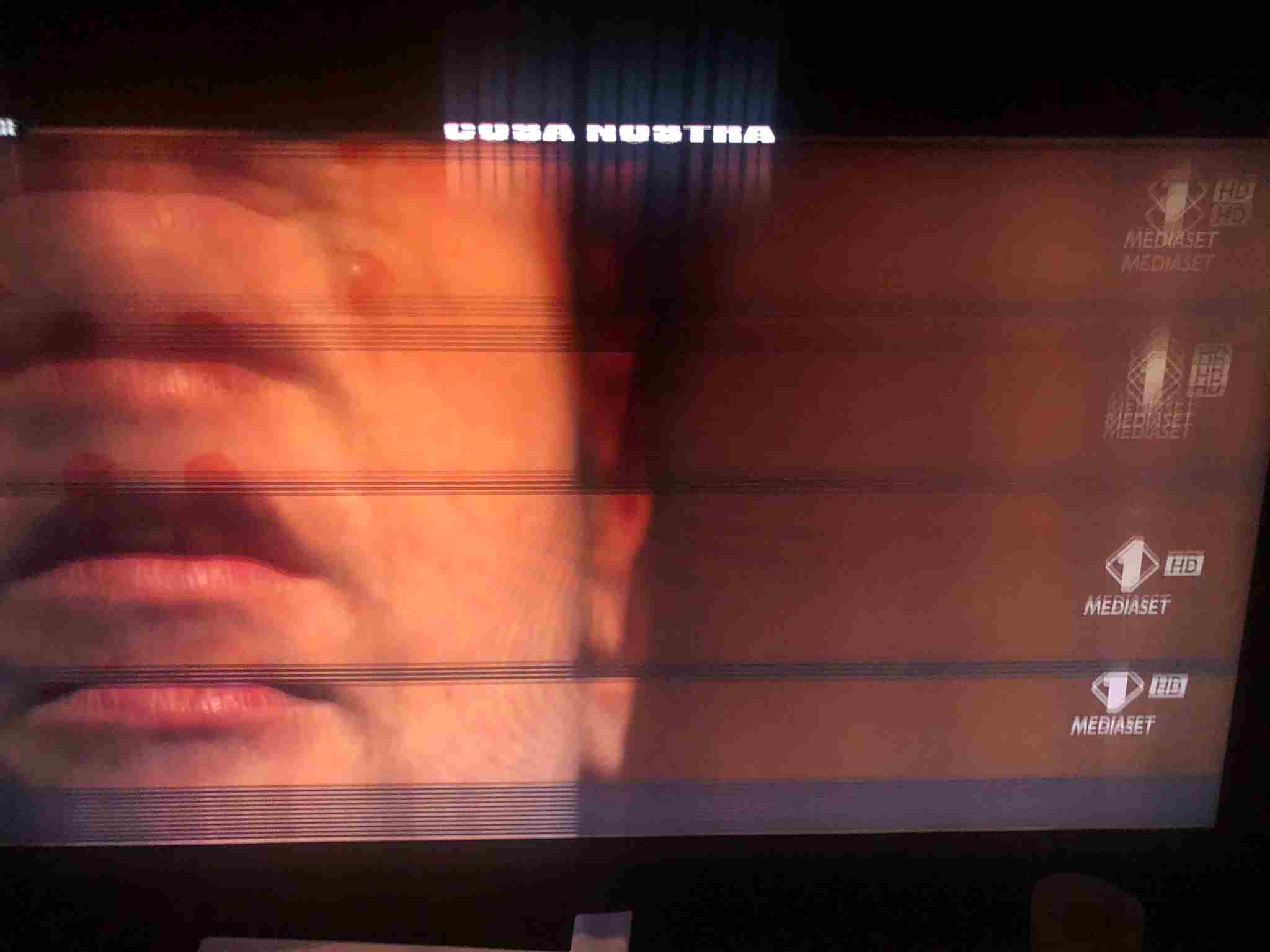

Philips 43PUS8555/12 - sfarfallio, immagine ripetuta orizzontalmente e poi immagine nera
Buongiorno a tutti,
da qualche giorno il mio tv Philips 43PUS8555/12 all'accensione presenta in maniera intermittente (5 secondi problema-5 secondi normale) ripetizione dell'immagine a strisce.
Dopo qualche minuto il monitor diventa tutta nero.
Se spengo e riaccendo ricomincia con immagine a strisce ripetute e va di nuovo a nero.
Era successo alcune settimane fa e poi non era più accaduta prima di ieri, ora non sembra andarsene.
La retroilluminazione sembra ok (quando va a nero si vede la luce e non si vede nessuna immagine utilizzando la torcia).
qualcuno che abbia esperienze/ha la possibilità di aiutarmi?
leggendo in giro, non sono un esperto, potrebbe essere la T-CON, alcuni staccano prima una e poi altro connettore per vedere se nella metà schermo accesa il problema si risolve per confermare che il problema è la t-com.
a volte utilizzano anche delle striscioline di carta per "schermare" i pin del connettore e verificare se si risolve
grazie a tutti!!!
WhatsApp Image 2024-07-24 at 12.11.14.jpeg
WhatsApp Image 2024-07-24 at 12.11.13.jpeg
WhatsApp Image 2024-07-24 at 12.10.49.jpeg
Riccardo Ottaviucci
secondo me non è la tcon ma qualche cof danneggiato che va escluso col mascheramento di alcuni pin,sfruttando la ridondanza
11 minuti fa, Riccardo Ottaviucci ha scritto:
secondo me non è la tcon ma qualche cof danneggiato che va escluso col mascheramento di alcuni pin,sfruttando la ridondanza
quindi stacco i due connettori per vedere quello problematico e poi maschero con strisciolina spessa 4-5 pin e faccio scorrere di 2 pin alla volta? grazie Riccardo
