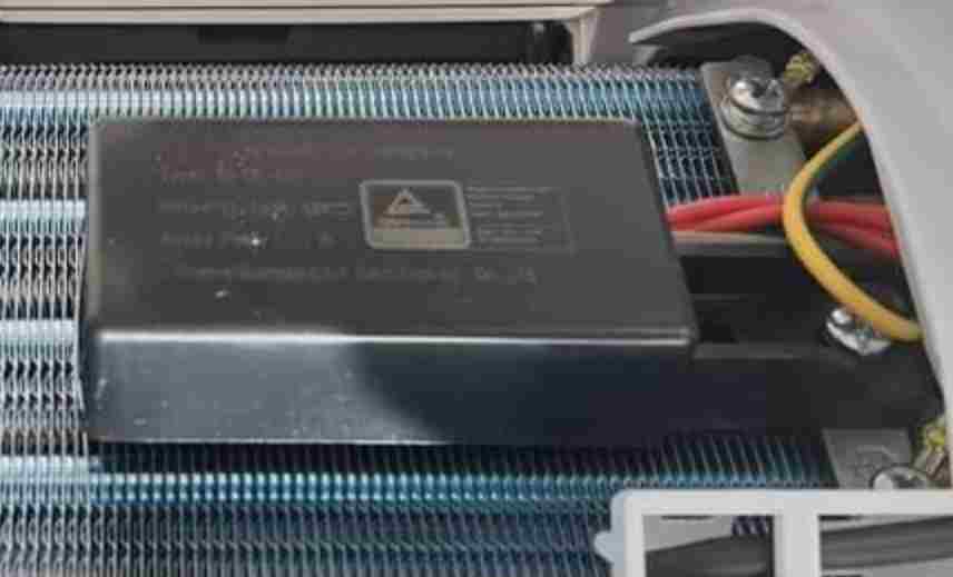

enzo_sa Inserito: 24 luglio 2024 Segnala Inserito: 24 luglio 2024 (modificato) Dopo aver pulito l unità interna di questo climatizzatore hisense con schiuma sento provenire un ticchettio costante che semba provenire da questa scatoletta nera . Qualcuno sa dirmi cos ĕ? Se è normale o si è danneggiato qualcosa? Grazie a tutti Modificato: 24 luglio 2024 da enzo_sa
Alessio Menditto Inserita: 24 luglio 2024 Segnala Inserita: 24 luglio 2024 Non riesci a fare una foto più dettagliata? Che c’è scritto sopra?
enzo_sa Inserita: 24 luglio 2024 Autore Segnala Inserita: 24 luglio 2024 Dovrei smontarlo per leggere meglio . È montato sulle alette del radiatore . Sembra essere qualcosa tipo ionizzatore di aria . Può essere ?
