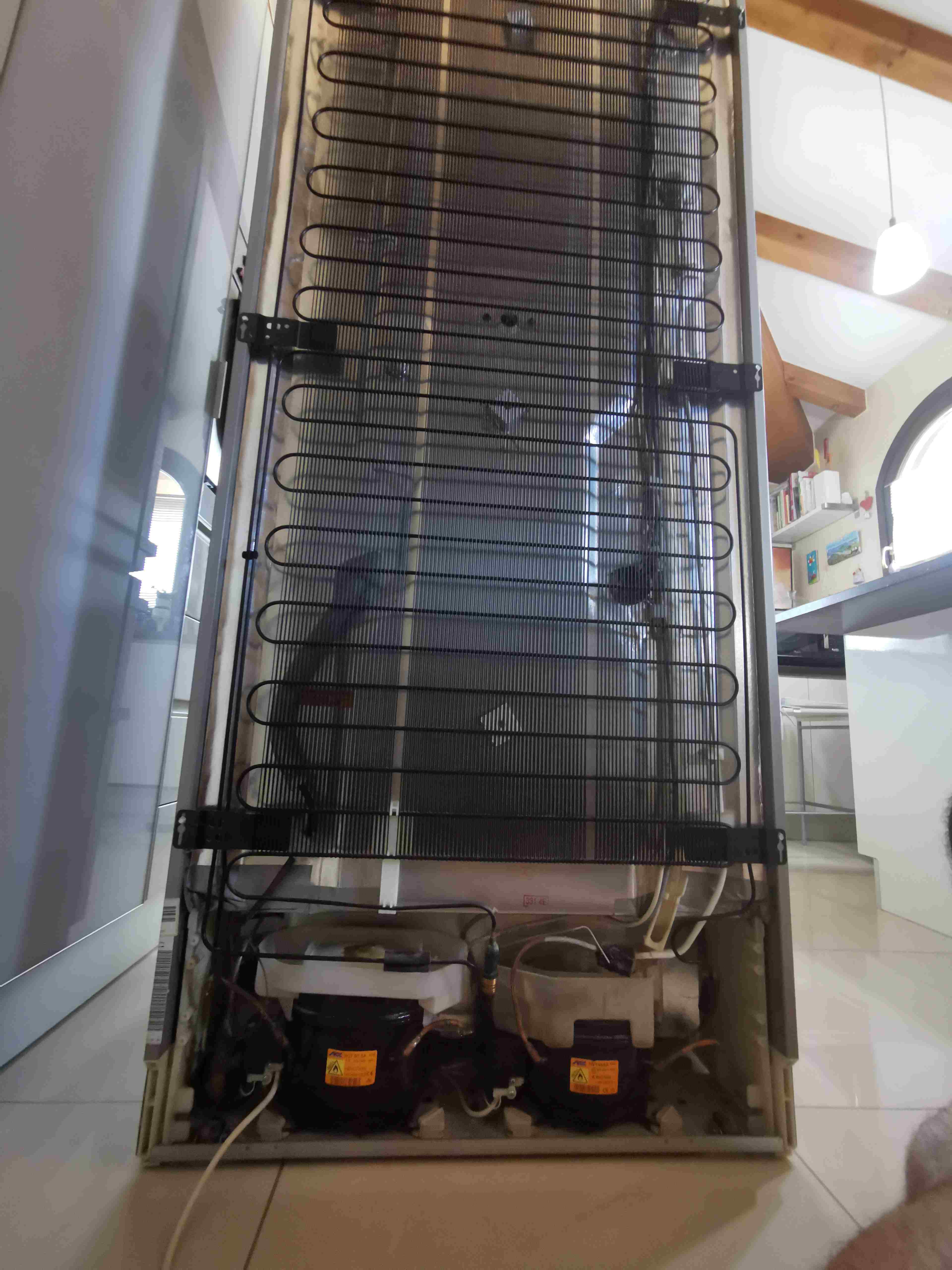

Liebherr CNESF5013 - problema congelatore
Da un paio di giorni ho un problema col congelatore del  mio Liebherr CNESF5013.
Il freezer inferiore sembra non raffreddare abbastanza e a volte nel bel mezzo della notte inizia a suonare per segnalare un problema di temperatura.
Ho chiamato un tecnico generico pensando che dopo 14 anni fosse scarico.
Invece secondo lui non è scarico e mi ha suggerito di spegnerlo per una notte per provare a sbrinarlo.
Ho spento solo la parte inferiore (ha due motori separati) ma il problema si è ripresentato.
Consigli ?
Stefano Dalmo
Scusa , vediamo se ho capito bene , hai un frigorifero con il reparto frigo in alto e il freezer in basso. , ma ognuno ha il suo motore .
dunque , il frigo funziona mentre il freezer no  .
domanda
ma il freezer  ha il motore sempre in moto?
è un freezer no frost o statico?
non sembra funzionare abbastanza non significa niente , devi misurare la temperatura interna ,
ha il radiatore esterno o  nel vano motore con la ventola?
Il 24/07/2024 alle 23:47 , Stefano Dalmo ha scritto:
Scusa , vediamo se ho capito bene , hai un frigorifero con il reparto frigo in alto e il freezer in basso. , ma ognuno ha il suo motore .
dunque , il frigo funziona mentre il freezer no  .
domanda
ma il freezer  ha il motore sempre in moto?
è un freezer no frost o statico?
non sembra funzionare abbastanza non significa niente , devi misurare la temperatura interna ,
ha il radiatore esterno o  nel vano motore con la ventola?
Grazie mille per l'interessamento.
Confermo che il frigo è in alto e il freezer in basso, ognuno col suo motore e il frigo funziona bene.
Non sono certo della risposta ma il motore del freezer non sembra essere sempre attaccato, però lo devo estrarre dalla nicchia in cui si trova e provare ad ascoltarlo.
Non sono esperto ma direi che è un no-frost e il radiatore è esterno lungo tutto il retro del frigo, senza ventola.
Per non funziona intendo che i gelati e i ghiaccioli non sono più "duri" e nel bel mezzo della notte inizia a suonare l'allarme di temperatura alta.
Devo trovare un termometro per verificare le effettive temperature.
Stefano Dalmo
Servono le temperature .
prova a tenerlo fuori dalla nicchia per una notte e vedi se va in allarme ,
 è importante sapere se è no frost  o no .
prova ad impostare una temperatura più fredda.
2 ore fa, Stefano Dalmo ha scritto:
Servono le temperature .
prova a tenerlo fuori dalla nicchia per una notte e vedi se va in allarme ,
 è importante sapere se è no frost  o no .
prova ad impostare una temperatura più fredda.
Confermo che è un no frost.
Ok provo a tenerla fuori dalla nicchia.
Ho provato ad alzare la temperatura impostata e mi sarei aspettato che il compressore si fermasse ma non è successo.
Anzi no dopo aver rimessa la temperatura più bassa e dopo un po' il compressore si è fermato.
Come si fa a capire se è scarico?
Modificato: da Gibbo
Il 27/07/2024 alle 14:31 , Stefano Dalmo ha scritto:
Sono due giorni che lo tengo sottocontrollo e il compressore non lo ho mai sentito spegnersi...
Stefano Dalmo
Con due motori come fai a sapere  se quello del freezer non si spegne .
E non so se mi sono spiegato ,  ci devi  dare la temperatura del freezer . Altrimenti non arriva a niente.
Il 28/07/2024 alle 23:04 , Stefano Dalmo ha scritto:
Con due motori come fai a sapere  se quello del freezer non si spegne .
E non so se mi sono spiegato ,  ci devi  dare la temperatura del freezer . Altrimenti non arriva a niente.
Ho aspettato qualche giorno a rispondere per fare le verifiche del caso.
Al momento è impostato a -22 e il termometro che ho messo dentro segna .-14 ... leggermente diversa ma potrebbe essere dovuta alla scarsa qualità del termometro usato.
Al momento non sta andando in allarme e la roba sembra congelata correttamente.
Nei giorni scorsi ho smontato la centralina, gli ho dato un pò di spray antiossidante e inserito a dovere i connettori.
Problema risolto ? Mah ... incrociamo le dita...
Stefano Dalmo
Non , scusa , è importante  che tu sappia  la temperatura effettiva  che c’è nel freezer !
non è leggermente diversa.
Tra 14 e 22 c’è un’abisso  ,  e  -14 non è una temperatura di conservazione .
magari -18
