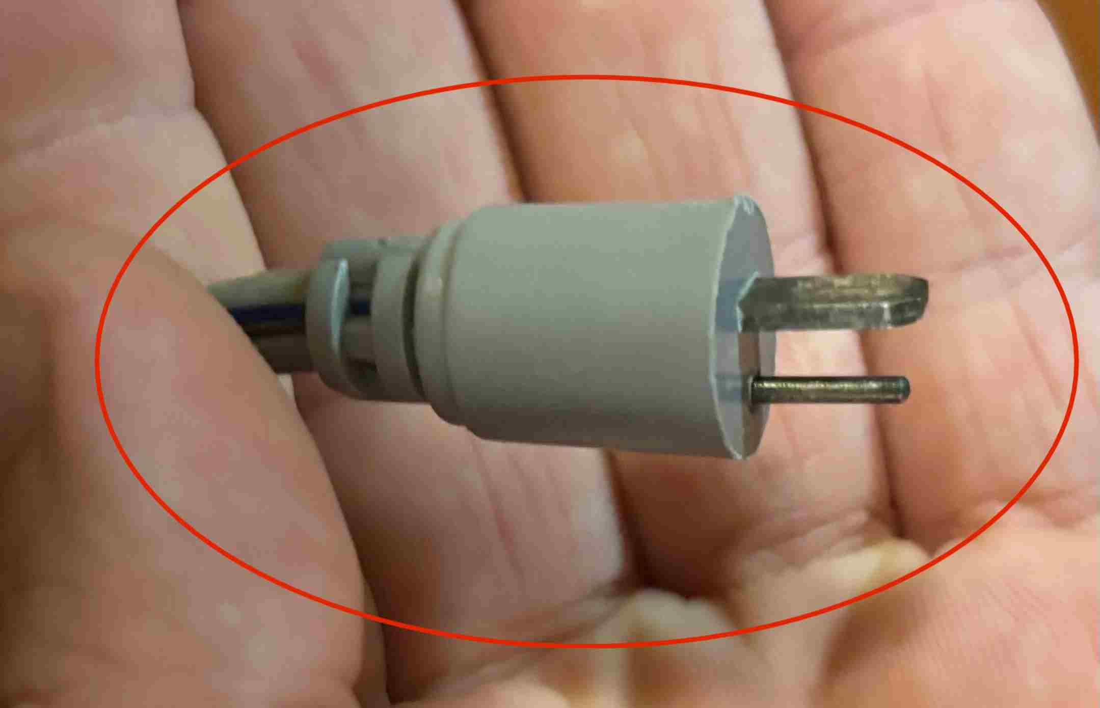

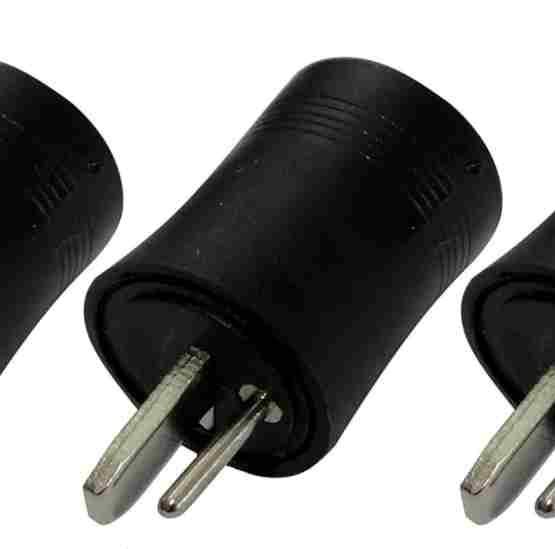

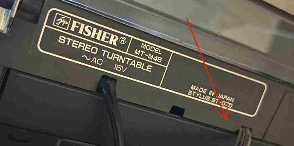

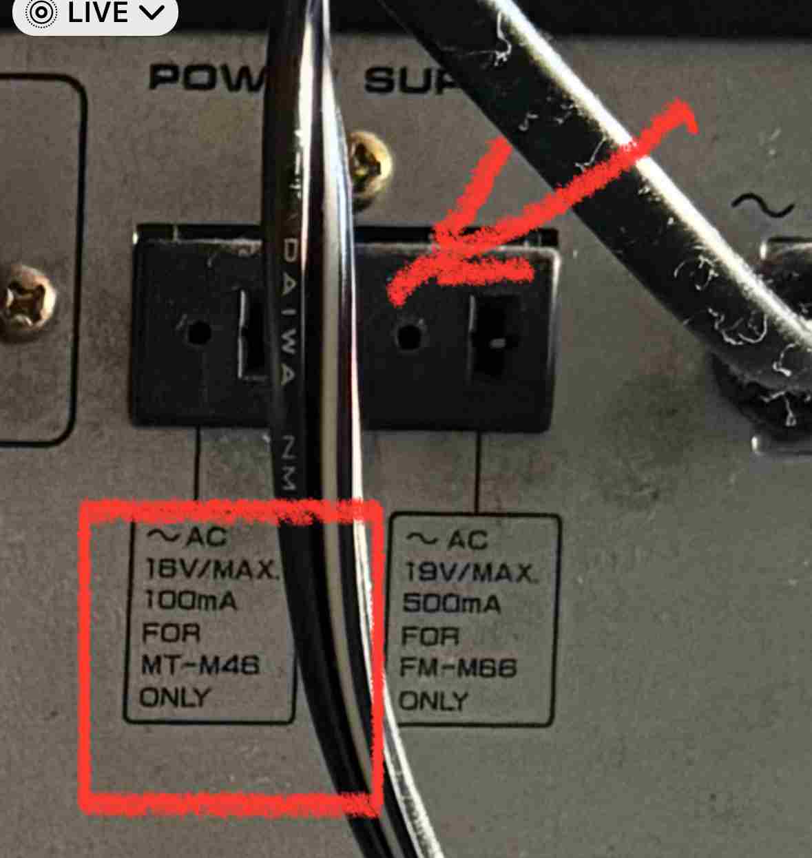

Giradischi - Sapete che tipo di connettore è questo?
Salve,
vorrei recuperare un vecchio giradischi ed utilizzarlo, è un fisher mtm46.
Possiede i connettori RCA, però non riesco a connetterlo alla corrente in quanto possiede questo tipo di connettore di alimentazione (immagine in allegato).
Sapete dirmi quale adattatore/convertitore acquistare? Serve un alimentatore specifico?
Vi ringrazio.
9 minuti fa, jackdream ha scritto:
Possiede i connettori RCA, però non riesco a connetterlo alla corrente in quanto possiede questo tipo di connettore di alimentazione (immagine in allegato).
Volgarmente si chiamano connettori "Punto-Linea"
Li ho sempre visti usati come connettori per altoparlanti dove e' importante rispettare la fase dei collegamenti.
Non mi sembra di averli mai visti usati come connettori di alimentazione.
Modificato: da NovellinoXX
Non è che per caso è questo:
che non è quello che hai indicato.
Modificato: da Nik-nak
4 minuti fa, Nik-nak ha scritto:
Non è che per caso è questo:
che non è quello che hai indicato.
Si è questo, anche perché per collegarlo all’ amplificatore uso i cavi RCA.
Poi volevo collegarlo alla corrente perché pensavo avesse un semplice filo di alimentazione ed invece mi ritrovo questo.
In poche parole, come alimento questo giradischi?
Grazie per le risposte.
Scusatemi, sono stato impreciso, purtroppo ne capisco poco e nulla.
All’epoca questo giradischi andava collegato ad un amplificatore della stessa marca “fisher”. Ad oggi non vorrei utilizzare questo amplificatore, ma un altro.
Allego una foto per far capire perché mi riferisco all’alimentazione, dietro l’amplificatore sta scritto Power Supply for men-46 (giradischi).
Esiste un adattatore per convertire questo connettore a due pin in un alimentatore normale? Non credo possa essere connesso alla corrente 220 (almeno credo).
Dai dati di targa, devi alimentarlo al massimo con una tensione alternata di 18V, non collegarlo alla rete elettrica di casa, altrimenti distruggi tutto.
5 minuti fa, Nik-nak ha scritto:
Dai dati di targa, devi alimentarlo al massimo con una tensione alternata di 18V, non collegarlo alla rete elettrica di casa, altrimenti distruggi tutto.
Eh si infatti lo immaginavo.
sapresti quale alimentatore comprare? Con l’adattatore per quel tipo di spina.
Ti ringrazio.
Riccardo Ottaviucci
basta un trasformatore 220/15V AC 5W e uno spinotto punto linea usato anni fa per collegare le casse AP
4 minuti fa, Riccardo Ottaviucci ha scritto:
basta un trasformatore 220/15V AC 5W e uno spinotto punto linea usato anni fa per collegare le casse AP
Quindi devo tagliare lo spinotto e collegarli ad un trasformatore da 220 a 15v?(dietro al giradischi c’è scritto 16v) Oppure esiste un adattatore già pronto? C’è su Amazon?
Ti ringrazio della risposta.
Allego le foto dello spinotto recriminato.
Modificato: da jackdream
Se vuoi mantenere il piatto originale, senza tagliare il cavo, puoi prendere un connettore femmina tipo questo:
Amazon
e come trasformatore questo:
15VAC
poi tagli il connettore sul trasformatore, e colleghi la femmina volante.
In questo modo il piatto rimane originale, ed hai una connessione maschio-femmina volante.
Se non vuoi tagliare la spina devi procurarti una Presa Puto-linea e collegarci il trasformatore, oppure un alimentatore a spina per lampade alogene con tale presa, forse più semplice da trovare in rete.
2 ore fa, Nik-nak ha scritto:
Se vuoi mantenere il piatto originale, senza tagliare il cavo, puoi prendere un connettore femmina tipo questo:
Amazon
e come trasformatore questo:
15VAC
poi tagli il connettore sul trasformatore, e colleghi la femmina volante.
In questo modo il piatto rimane originale, ed hai una connessione maschio-femmina volante.
Questi due andrebbero bene?
Trasformatore
Connettore punto linea femmina
Il connettore va bene,  l'alimentatore ha l'uscita in corrente continua, non in alternata.
Forse si può alimentare anche in continua, con una tensione di 19-22V, ma senza schema elettrico, non si ha la certezza.
40 minuti fa, Nik-nak ha scritto:
Il connettore va bene,  l'alimentatore ha l'uscita in corrente continua, non in alternata.
Forse si può alimentare anche in continua, con una tensione di 19-22V, ma senza schema elettrico, non si ha la certezza.
Allora vedo di prendere quello che mi hai consigliato tu. Grazie!
Il connettore punto linea femmina devo saldarlo all’alimentatore, ma quando vado a spelare il filo dell’alimentatore posso saldare i due fili come voglio? O c’è un ordine ?
2 minuti fa, jackdream ha scritto:
posso saldare i due fili come voglio?
Si
22 ore fa, Nik-nak ha scritto:
Forse si può alimentare anche in continua,
Se ha un motore sincrono ci vogliono i 50 Hz, ma essendo un prodotto importato doveva esserci scritto 50 o 60 Hz
In DC è da provare, dipende da cosa c'è dentro al piatto.
Modificato: da patatino59
Alla fine ho optato per l'acquisto di questo trasformatore
Non voglio complicarmi la vita, anche perchè non sono molto esperto in materia.
Spero di riuscire a risolvere, in modo da poter utilizzare il mio vecchio giradischi.
Ringrazio tutti per l'aiuto 😄
