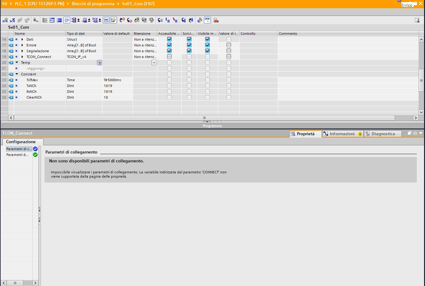

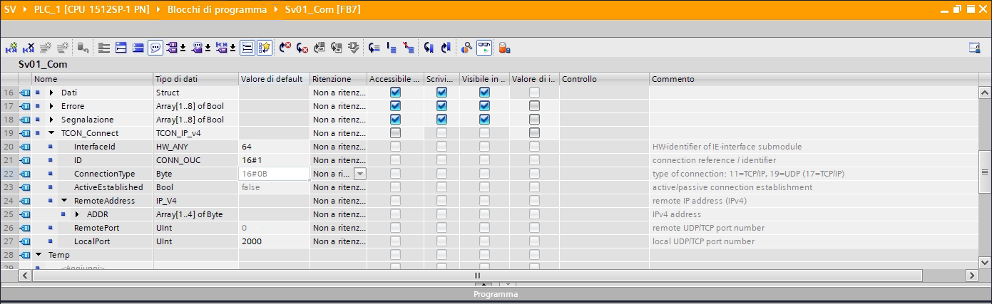

TCON
Buongiorno a tutti, vorrei chiedere se qualcuno sa il perchè se io utilizzo il TCON all'interno di un FB dichiarato come static "TCON_IP_V4" quando poi lo richiamo non mi apre il configuratore dove posso impostare i vari parametri tipo ID ecc..
allego un'immagine.
Grazie a tutti
Immagine 2024-07-19 161750.png
Immagine 2024-07-19 161712.png
Forse perchè, almeno da qello che vedo, sei online ?
