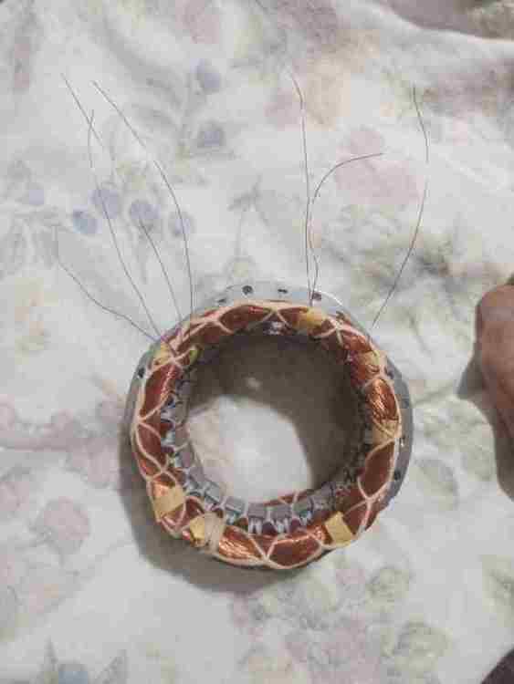

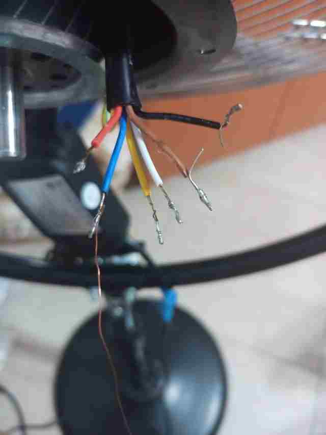

campi motore ventilatore
Salve a tutti, purtroppo smontando un motore di un ventilatore mi è caduto e si sono strappati i fili dei campi. Non riesco più a capire dove erano saldati , il ventilatore ha 3 velocità , vi metto foto può essere che qualcun o mi possa aiutare a capire come vanno collegati , grazie
IMG_20240726_203637_804 min..jpg
IMG_20240726_204213_437 min..jpg
