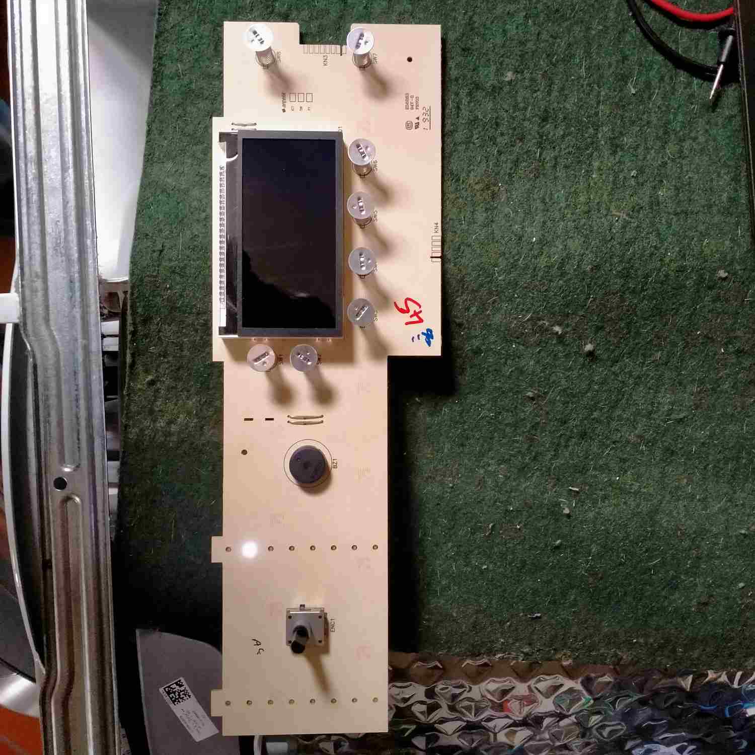

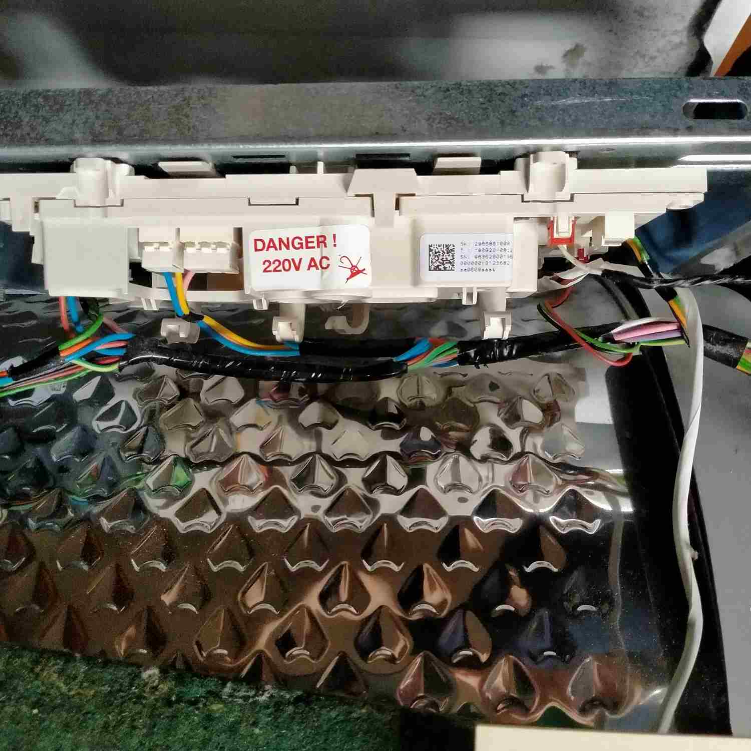

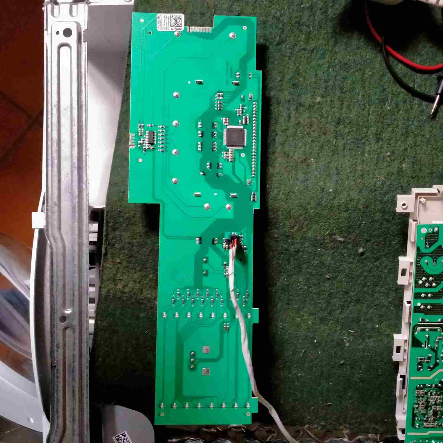

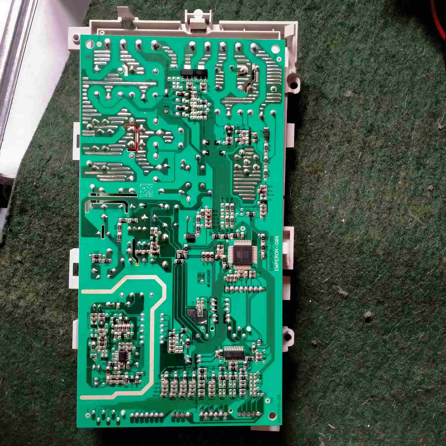

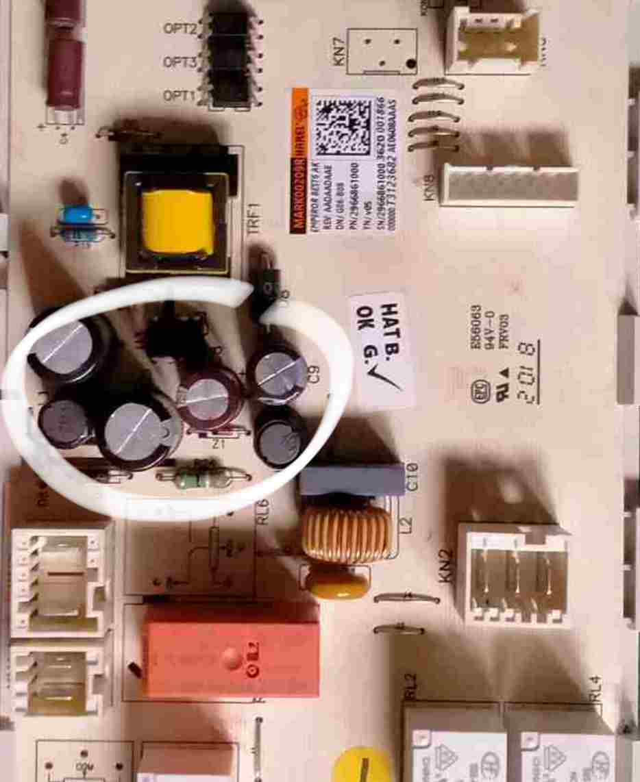

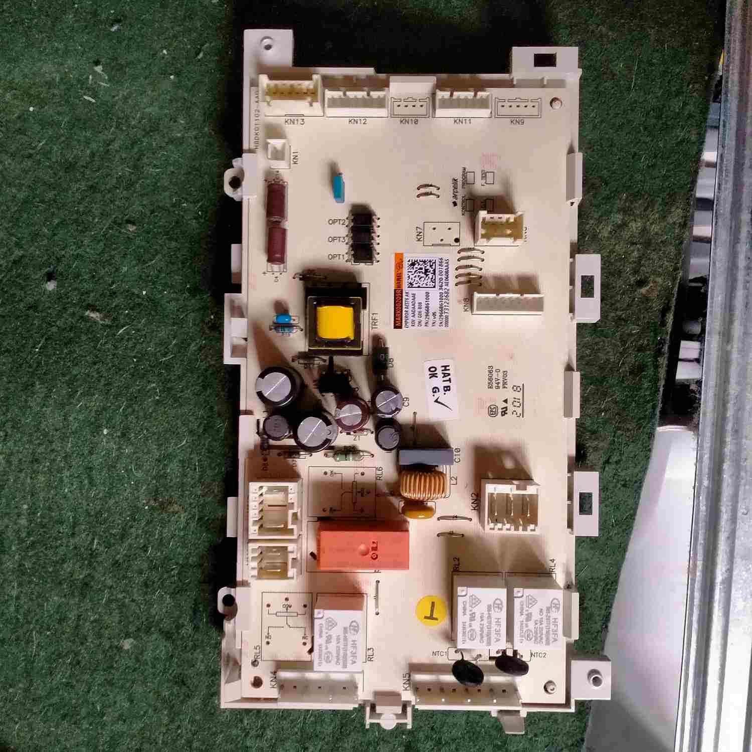

giangigi Inserito: 27 luglio Segnala Share Inserito: 27 luglio Buongiorno a tutti, ho un asciugatrice smeg DHT83LIT-1 e quando premo il tasto on fa il beep e accende solo il led del programma che ere impostato e la retroilluminazione del display, anche girando la manopola di selezione o premendo altri tasti non cambia nulla. Volevo chiedervi se secondo voi il problema è sulla scheda anteriore di comando o sulla scheda principale? grazie a tutti per la risposta Link al commento Condividi su altri siti More sharing options...
michpao Inserita: 28 luglio Segnala Share Inserita: 28 luglio (modificato) Controlla che sente la chiusura porta, che non ci sia inserita la sicurezza bambini e che non sia stata impostata la partenza ritardata (leggendo nel manuale come disinserire), poi fai sapere .... Quanti anni ha l’asciugatrice? Modificato: 28 luglio da michpao Link al commento Condividi su altri siti More sharing options...
giangigi Inserita: 29 luglio Autore Segnala Share Inserita: 29 luglio grazie Michpao, ma il problema che il display è spento e non si riesce a comandare in nessun modo e ha circa 3 anni e mezzo Link al commento Condividi su altri siti More sharing options...
michpao Inserita: 29 luglio Segnala Share Inserita: 29 luglio 50 minuti fa, giangigi ha scritto: il problema che il display è spento Scollega la spina, togli il coperchio superiore, stacchi un connettore alla volta di quelli che trovi dietro al pannello di comando e lo spruzzi con spray disossidante ... Riaccendi e fai sapere! Link al commento Condividi su altri siti More sharing options...
giangigi Inserita: 31 luglio Autore Segnala Share Inserita: 31 luglio grazie Michpao, ho fatto come hai detto ma il problema rimane Link al commento Condividi su altri siti More sharing options...
michpao Inserita: 31 luglio Segnala Share Inserita: 31 luglio 1 ora fa, giangigi ha scritto: ho fatto come hai detto Metti qualche foto per far vedere che cosa hai fatto (non essendo lì con te) dovresti farci capire .... Poi andranno smontate le schede (se sei in grado di sostituire componenti)? Link al commento Condividi su altri siti More sharing options...
giangigi Inserita: 31 luglio Autore Segnala Share Inserita: 31 luglio ok grazie, appena riesco a fare le foto te le giro. comunque le schede le ho già smontate e non ho notato nulla di strano. Ed eventualmente posso sostituire i componenti. Link al commento Condividi su altri siti More sharing options...
giangigi Inserita: 1 agosto Autore Segnala Share Inserita: 1 agosto ti allego le immmagini delle schede, manca quella motore ma non credo che sia quello il problema, se ti serve altro fammi sapere. grazie Link al commento Condividi su altri siti More sharing options...
michpao Inserita: 1 agosto Segnala Share Inserita: 1 agosto Controlla U3 , R24 , L3 , I diodi ed i condensatori di questa zona. Link al commento Condividi su altri siti More sharing options...
giangigi Inserita: 2 agosto Autore Segnala Share Inserita: 2 agosto Buongiorno, ho controllato i componenti e mi sembrano tutti a posto, se può servire ho provato a riaccenderla e l'unica cosa che si attiva è il blocco, quando si attiva esce ON e poi il lucchetto con la scritta CL. vi chiedo non c'è qualche sequenza di tasti per resettare i micro grazie Link al commento Condividi su altri siti More sharing options...
michpao Inserita: 2 agosto Segnala Share Inserita: 2 agosto 26 minuti fa, giangigi ha scritto: quando si attiva esce ON e poi il lucchetto con la scritta CL. vi chiedo non c'è qualche sequenza di tasti per resettare i micro Smonti mezza macchina perché c’è inserito il blocco bambini 😱 Ma il manuale istruzioni perché non lo leggi! Link al commento Condividi su altri siti More sharing options...
giangigi Inserita: 2 agosto Autore Segnala Share Inserita: 2 agosto no non era inserito, ho detto che è l'unica cosa che funziona Link al commento Condividi su altri siti More sharing options...
giangigi Inserita: 5 agosto Autore Segnala Share Inserita: 5 agosto buongiorno, volevo chiedere se ci sono degli schemi elettrici di questa asciugatrice grazie Link al commento Condividi su altri siti More sharing options...
