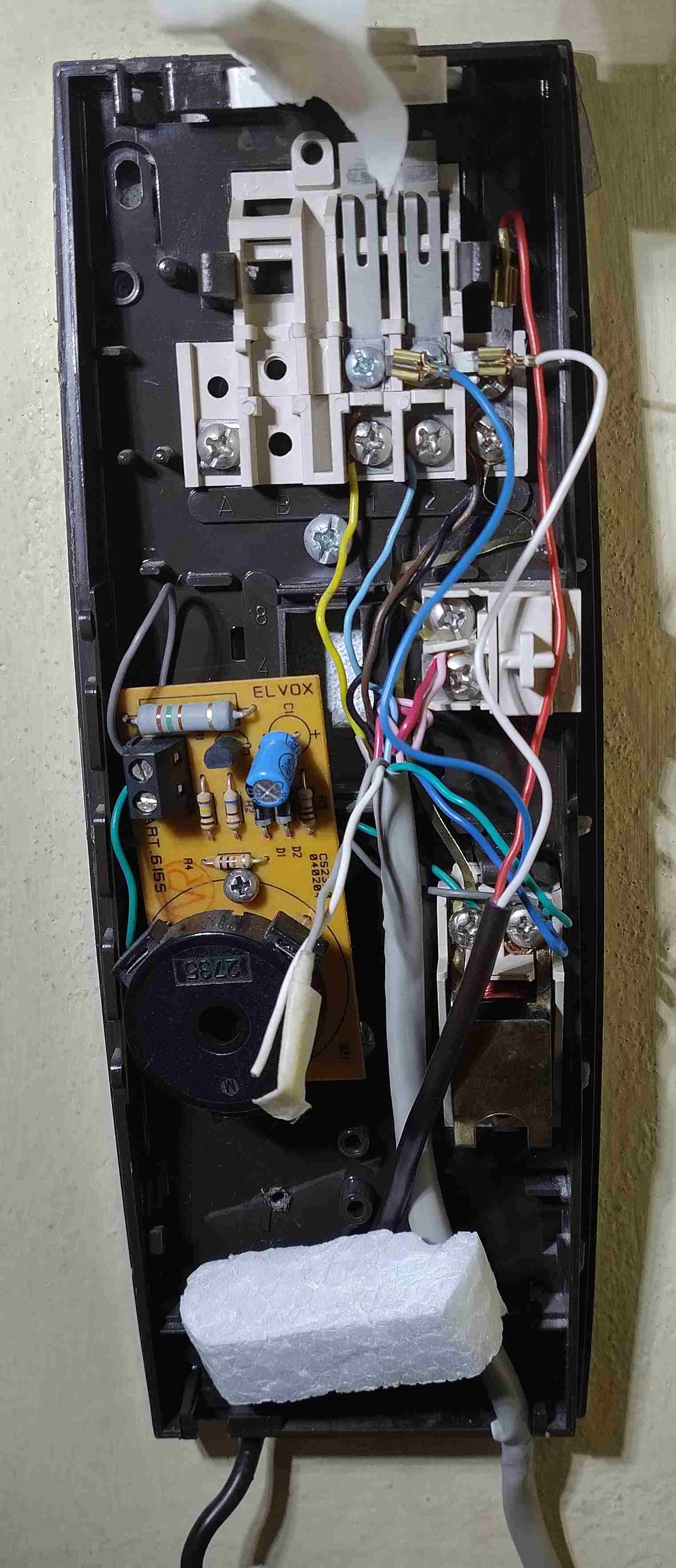

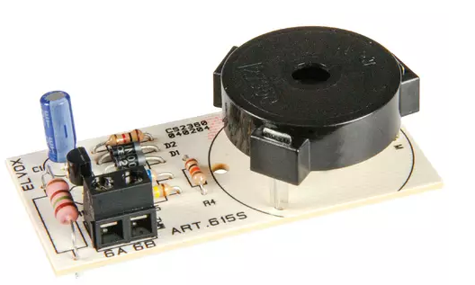

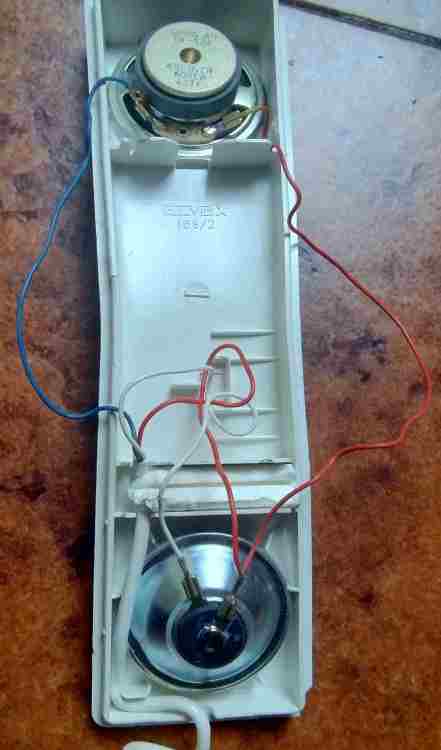

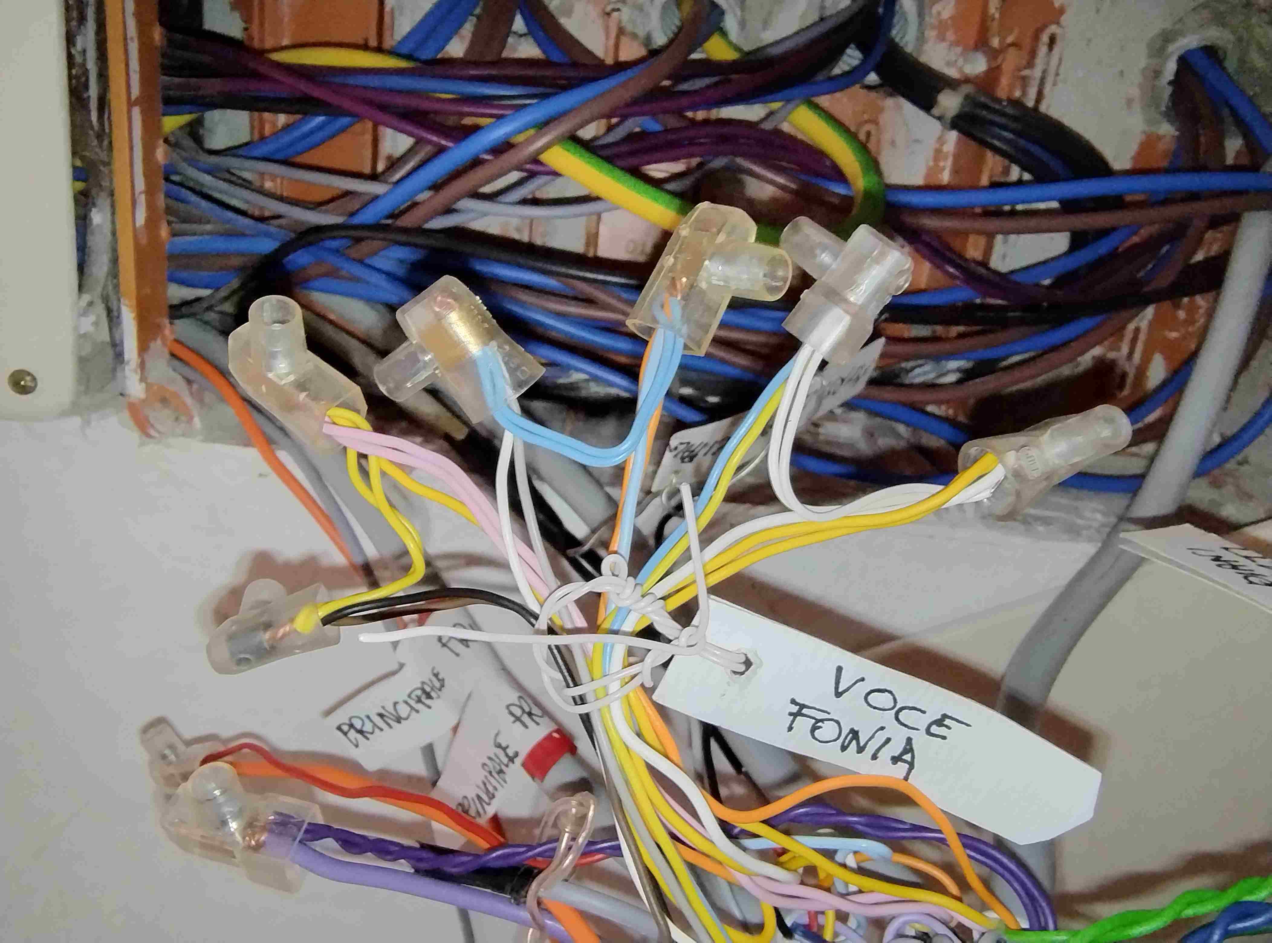

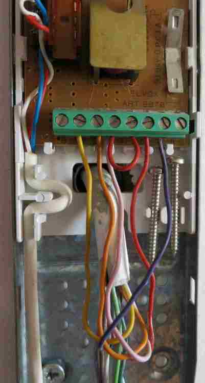

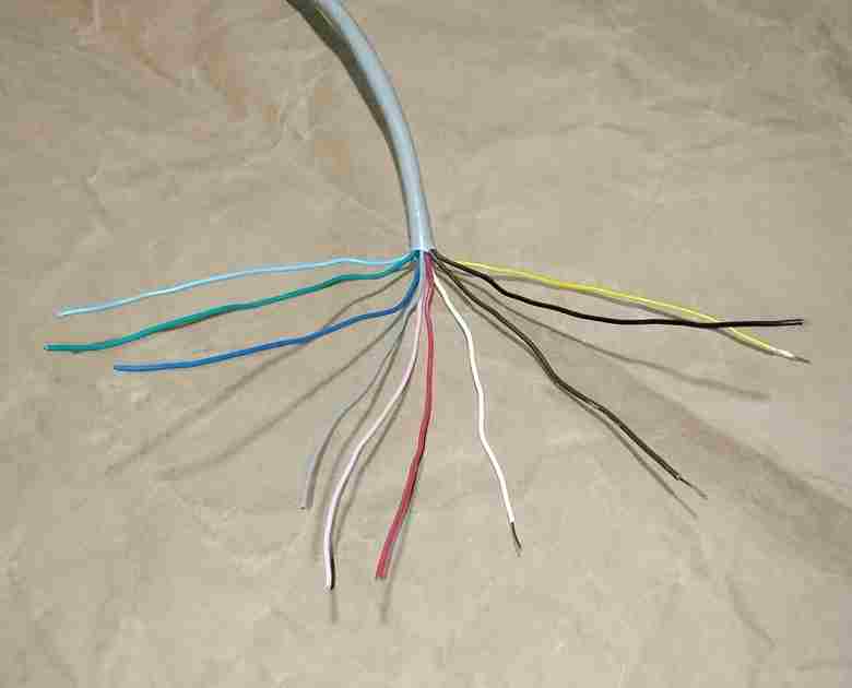

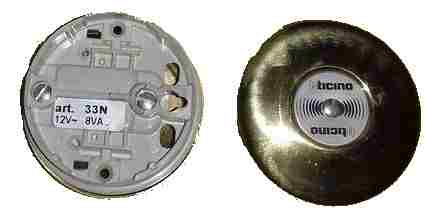

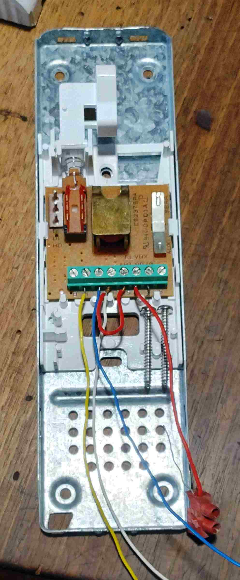

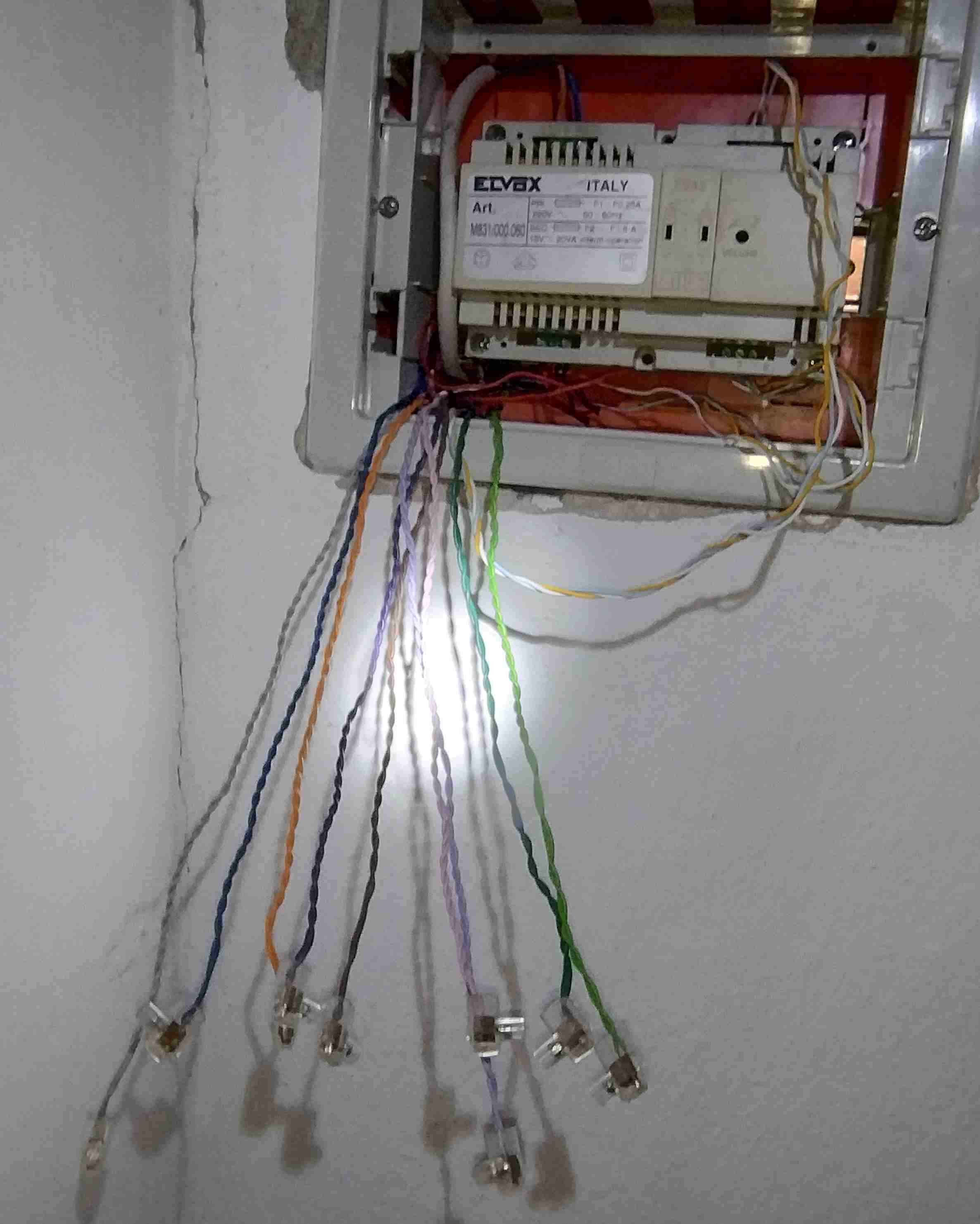

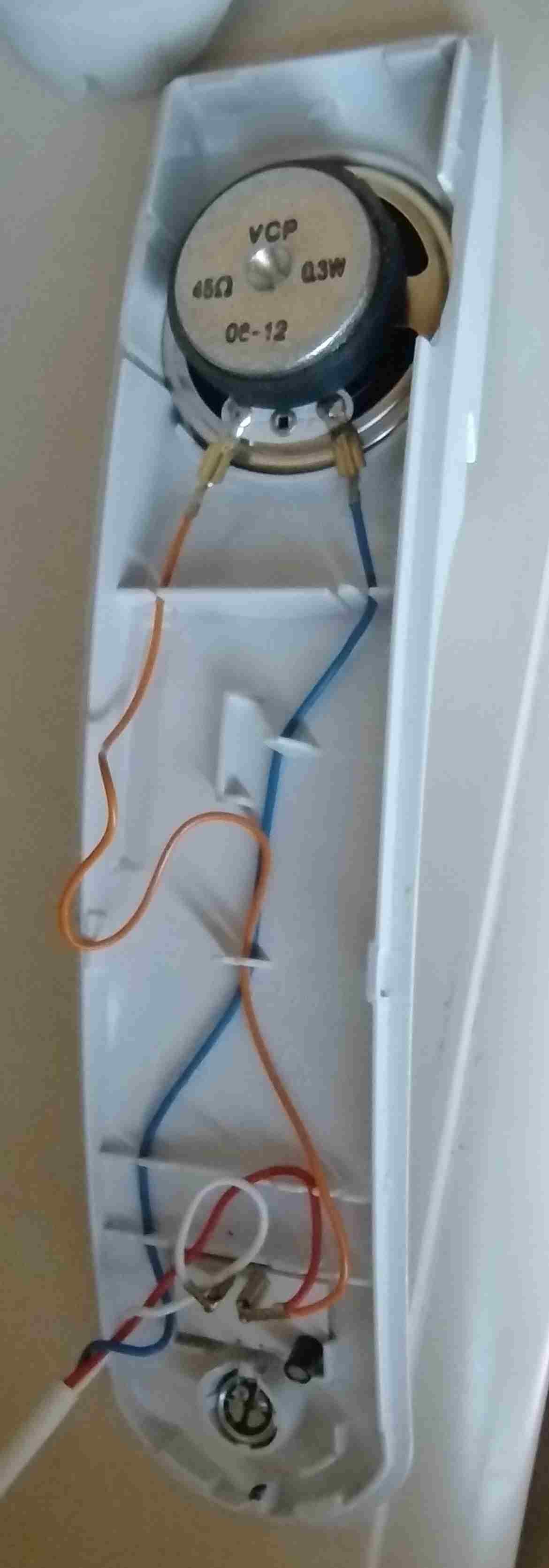

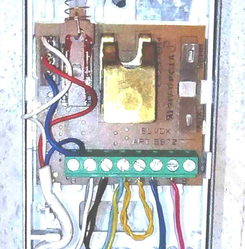

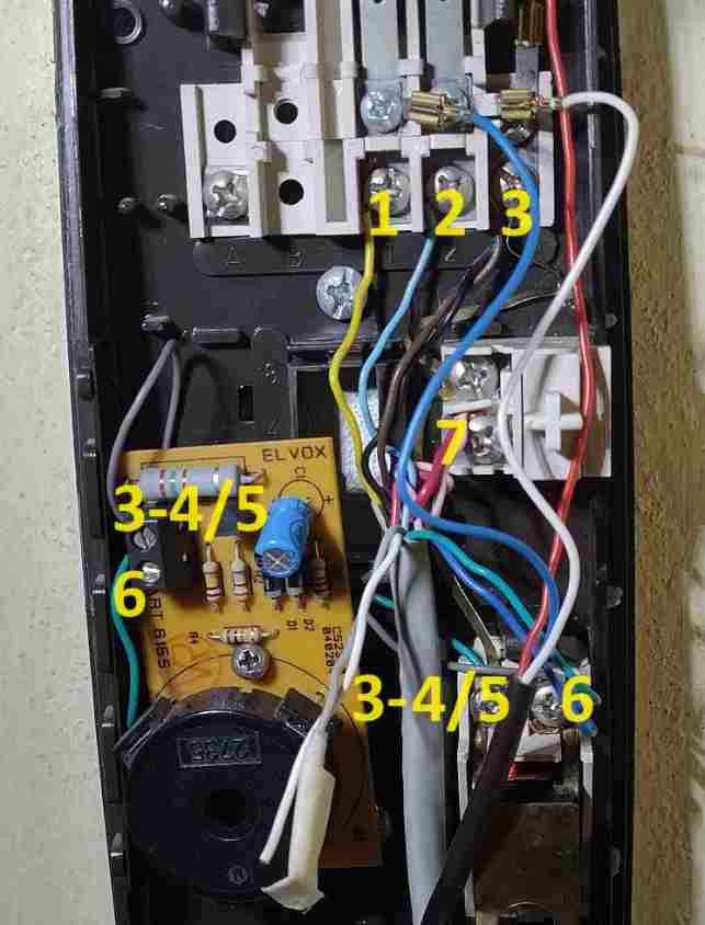

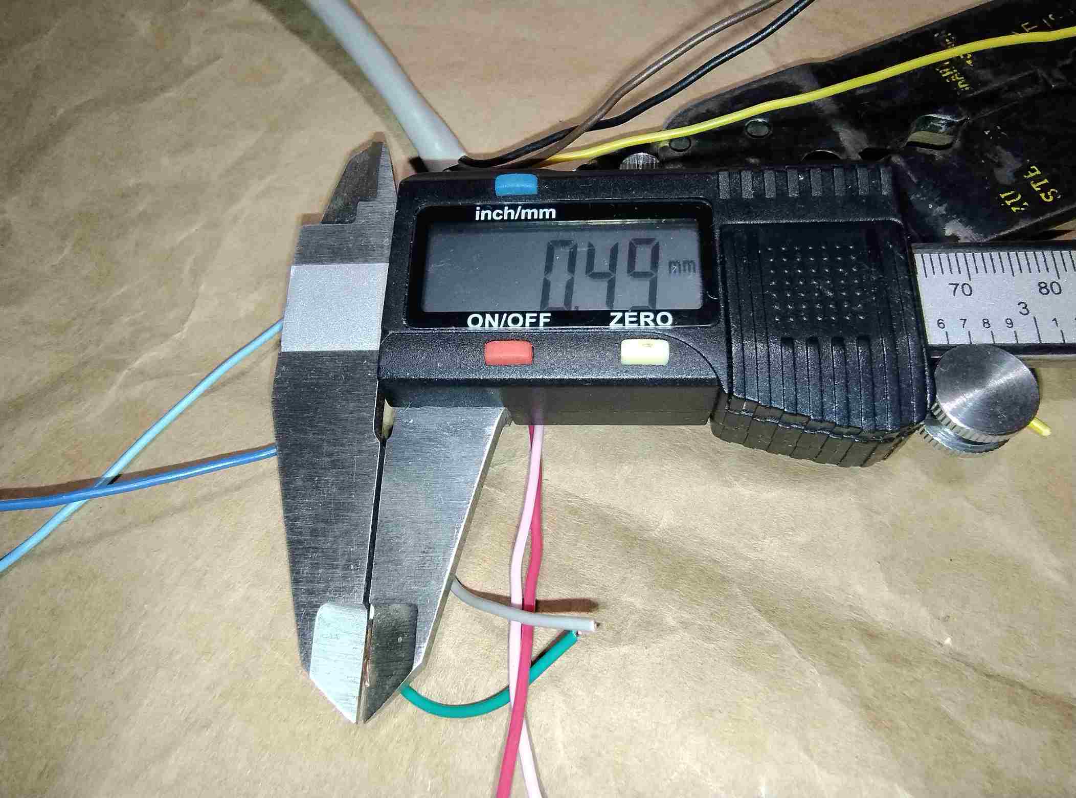

cablaggio citofono elvox 5 fili e piu'
salve,
ho bisogno di aiuto per collegare un citofono elvox
in breve descrivo il problema:
- storicio impianto citofonico elvox  (da 8 postazioni)
- 7 postazioni tutto ok
- la mia postazione improvvisamente ha problemi audio in ricezione (non si sente) ma per il resto funziona ( potrebbe essere la capsula audio che si è rotta?)
Ho  recuperato una cornetta (usata – moad 1/516)  che vorrei usare in sostituzione
Ma vado in crisi nel cablaggio.
La vecchia cornetta è collegata direi in base al colore dei fili.
La sostitutiva ha un cablaggio + moderno con numeri sui pin.
Come faccio a trovare le corrispondenze?
allego qualche foto
vediamo se siete bravi nei miracoli!
ringrazio
citofono old.jpg
citofono_cablaggio_new (2).JPG
Uniformata la formattazione del testo.
Link al commento
Condividi su altri siti
Ciao pasal,
2 ore fa, pasal ha scritto:
.........ha problemi audio in ricezione (non si sente) ma per il resto funziona ( potrebbe essere la capsula audio che si è rotta?)
Sì, potrebbe essere, come potrebbe essere anche un filo rotto da qualche parte; quindi, per il momento anche se non ho capito se sia quello della seconda o della terza foto, quello che hai recuperato è un 8870 (non è un 1/516), puoi / devi collegarlo così:
(Clicca sopra l'immagine o aprila in un'altra finestra / scheda del monitor per ingrandirla)
In giallo i morsetti del "nuovo" 8870 e ricordati di fare un ponte tra i morsetti 3 e 4/5 come nell'attuale 1/019
Solo per conferma, il cicalino sulla sinistra 615S suona assieme al ronzatore nel citofono stesso, giusto?
3 ore fa, pasal ha scritto:
La vecchia cornetta è collegata direi in base al colore dei fili.
Sì certo, ma solo in base ai colori dei fili che aveva in furgone quel giorno all'epoca dei fatti l'elettricista di turno 😁 In pratica non c'è nessun ordine, solo a discrezione dell'impiantista
Facci sapere i risultati
Link al commento
Condividi su altri siti
  • 1 month later...
Salve, sono di nuovo a caccia di aiuto
Mi rifaccio vivo dopo aver utilizzato le informazioni di cui ringrazio.
Ho tribolato non poco in quanto inizialmente non funzionava più niente nella parte audio – solo campanello e apri porta rispondevano ai comandi.
Prima di rompere nuovamente le scatole ne ho provate di ogni.
Ho anche testato i singoli cavi  nel dubbio che qualcuno fosse interrotto, ma no tutti conducono
Poi ho pensato che l’8870 di recupero avesse guai suoi.
Ma alla fine, visto che gli installatori in passato avevano accoppiato qualche filo, ho pensato di provare accoppiando tutti i fili (il mio cavo è da 10 fili , per cui ne sono uscite 5 coppie che sono sufficienti, purtroppo  i colori sono tutti falsati) (allego foto del cavo, i cui fili all’incirca sono degli 0,5).
Ora mi sono trovato con questa situazione:
  • -          parte fonia OK
  • -          campanello ok (anche se quasi non udibile)
  • -          apriporta – non apre per nulla – anche se nella cornetta di sente un ronzio che farebbe pensare bene, ma no, no va.
Ho ripassato tutte le connessioni ma non vedo nulla di anomalo
Tenete presente che :
  • -          l’impianto condominiale porta 8 postazioni – 7 funzionanti – solo la mia postazione ha il problema dell’apri porta
  • -          in passato l’apri porta ha sempre funzionato senza problemi
  • -          il mio cavo è sempre quello, ho persino accorciato di un paio di metri
  • -          ho provato persino a sostituire alimentatore (mod 831) (sempre di recupero!) pensando che pur avendo tensione corretta, vi potesse essere una corrente insufficiente, ma non ho avuto benefici se non che il campanello suona un poco più forte
  • -          i cavi che vanno alla serratura sono (e lo erano già in precedenza) sono cavi elettrici standard – treccia da 1,5mmq
posso documentare con qualche foto se servisse
grazie
cablaggi principale-voce+fonia-all.jpg
cavo_marisa (1).jpg
cavo_marisa (2).jpg
alimentatore831-x_campanelli (2).jpg
Uniformata la formattazione del testo.
Link al commento
Condividi su altri siti
4 ore fa, pasal ha scritto:
.........Ora mi sono trovato con questa situazione:
  • -          parte fonia OK
  • -          campanello ok (anche se quasi non udibile)
  • -          apriporta – non apre per nulla – anche se nella cornetta di sente un ronzio che farebbe pensare bene, ma no, no va.
Ho ripassato tutte le connessioni ma non vedo nulla di anomalo
Ma sei l'ultimo della scala, quello più lontano dall'alimentatore e quindi dalla serratura?
Riusciresti a portare un paio di fili volanti, anche gettati a terra e sostituirli o aggiungerli a quelli attuali per capire se il problema possa essere una caduta di tensione?
Link al commento
Condividi su altri siti
Sono lontano più di tutti, ma di poco, forse con 2 si rivaleggia alla pari, ma sono dati presi ad occhio.
La mia distanza dal punto di cablaggio comune è sui 18 metri.
Ho già fatto una prova aggiungendo al mio filo di apriporta due fili in coppia, (del tipo usato dagli impiantisti telefonici , ma non avevo altro sottomano).
Esito negativo.
Non ho aggiunto nulla al comune, (diciamo il 3, 4, 5) . Sarebbe questo il secondo filo da potenziare?
Non ho neanche provato ad isolare i vecchi fli e usare solo fili nuovi.
Per le prove, possono andare bene i fili del tipo dei cavi elettrici?
Non c'è modo di aumentare la corrente magari mettendo in parallelo un altro trasformatore da 12 volts? o si rischia di fare danni?
Link al commento
Condividi su altri siti
18 minuti fa, pasal ha scritto:
Non ho aggiunto nulla al comune, (diciamo il 3, 4, 5) . Sarebbe questo il secondo filo da potenziare? ..........
Per le prove, possono andare bene i fili del tipo dei cavi elettrici?
Sì certo, ad entrambe le domande.
18 minuti fa, pasal ha scritto:
Non c'è modo di aumentare la corrente magari mettendo in parallelo un altro trasformatore da 12 volts? o si rischia di fare danni?
Piuttosto che un trasformatore, magari un semplice relè monostabile a 12V che assorbe sicuramente meno della serratura, però dovresti avere un filo in più che parte dall'alimentatore e arriva al tuo citofono.
Per l'esattezza il filo che va collegato nel morsetto 15 dell'alimentatore 831, magari ce l'hai già in giro in qualche scatola per i piani, prova a controllare e poi vediamo cosa fare.
Inoltre se riuscissi a passare anche un filo in più dal tuo appartamento e fino alla prima scatola da dove arriva il cavo nel pianerottolo / corridoio, sarebbe l'ideale.
Modificato: da ROBY 73
Link al commento
Condividi su altri siti
domani ci riprovo,  almeno ad usare fili alternativi.
ma potresti darmi più istruzioni sull'utilizzo del relè? non sono pratico di questi?
in pratica il relè farebbe lui da pulsante?
grazie
Link al commento
Condividi su altri siti
La situazione è cambiata!
Devo dichiarare  “mea culpa” in quanto avevo errato i cablaggi della fonia
In pratica avevo:
  • ·         messo il cavo 1 sul posto 2
  • ·         messo il cavo 2 sul posto 3
  • ·         messo il cavo 3 sul posto 1
e questo errore produceva:
  • ·         fonia di tutti molto buona (anche altre postazioni)
  • ·         apri porta non funzionante – solo dalla mia postazione
adesso dopo aver rifatto cablaggio fonia, ottengo:
  • ·         apri porta OK
  • ·         grossi problemi in fonia
o   la voce dall’esterno si sente bene all’interno
o   la voce dall’interno non si sente all’esterno (a volte flebile, flebile, non percettibile), ma con l’aggravante che l’anomalia si propaga anche su altre postazioni. Le altre postazioni riprendono a funzionare bene se isolo il filo 2 dalla mia elvox
Che dire?
Non ci capisco più nulla
Link al commento
Condividi su altri siti
5 ore fa, pasal ha scritto:
.......adesso dopo aver rifatto cablaggio fonia, ottengo:
  • ..........·         grossi problemi in fonia.......
o   la voce dall’interno non si sente all’esterno (a volte flebile, flebile, non percettibile), ma con l’aggravante che l’anomalia si propaga anche su altre postazioni. Le altre postazioni riprendono a funzionare bene se isolo il filo 2 dalla mia elvox
A questo punto potrei presumere (anche se bisogna dire che è difficile), ad un guasto / difetto del "nuovo" citofono 8870 dovuto ai collegamenti errati o già difettato in origine.
Se hai ancora il vecchio citofono e visto che dall'inizio hai scritto:
Il 27/07/2024 alle 18:50 , pasal ha scritto:
- la mia postazione improvvisamente ha problemi audio in ricezione (non si sente) ma per il resto funziona.....
In pratica se non ho capito male si è invertito il problema sull'audio; quindi, prova a smontare e mettere il solo microfono del vecchio 1/019 sul "nuovo" 8870 e vedi come vanno le cose
Link al commento
Condividi su altri siti
Risolto!
Almeno spero, ....se tiene.
Il problema stava nel collegamento dei fili dalla cornetta.
Qualche bello spirito aveva modificato la sequenza in cui i tre fili si infilano negli attacchi a baionetta (non sono bene come si definiscono professionalmente).
Questo fatto provocava (almeno a mio parere) il grosso casino di cui dicevo nel messaggio precedente, e che si ripercuoteva anche su altre utenze.
Avevo già avuto il dubbio di quale fosse la sequenza corretta di questi tre filini; avevo visto anche un post precedente (di un altro utente) che aveva chiesto lumi in merito, ma le risposte non mi erano state di aiuto concreto.
Adesso ho capito che (tralasciando un attimo i colori) in sequenza dall’alto :
·         sul pin 1 si deve curare la corrispondenza al filo 1 del citofono (audio)
·         sul pin2 si deve curare la corrispondenza al filo 2 del citofono (voce)
·         sul pin3 si deve curare la corrispondenza al filo 3 del citofono (comune)
Normalmente all’interno della cornetta e di conseguenza sui fili che andranno connessi al citofono, si trovano:
·         un filo blu diretto da/all’audio
·         un filo bianco diretto da/alla voce
·         un filo rosso – cavallottato ai due precedenti
Se qualcuno avesse modificato i cablaggi occorre adeguarsi, pena casino!!
Ringrazio ancora per la pazienza e la collaborazione
Link al commento
Condividi su altri siti
7 minuti fa, pasal ha scritto:
Risolto!
Almeno spero, ....se tiene.
Il problema stava nel collegamento dei fili dalla cornetta.
Qualche bello spirito aveva modificato la sequenza in cui i tre fili si infilano negli attacchi a baionetta (non sono bene come si definiscono professionalmente).
Questo fatto provocava (almeno a mio parere) il grosso casino di cui dicevo nel messaggio precedente, e che si ripercuoteva anche su altre utenze.
Avevo già avuto il dubbio di quale fosse la sequenza corretta di questi tre filini; avevo visto anche un post precedente (di un altro utente) che aveva chiesto lumi in merito, ma le risposte non mi erano state di aiuto concreto.
Adesso ho capito che (tralasciando un attimo i colori) in sequenza dall’alto :
·         sul pin 1 si deve curare la corrispondenza al filo 1 del citofono (audio)
·         sul pin2 si deve curare la corrispondenza al filo 2 del citofono (voce)
·         sul pin3 si deve curare la corrispondenza al filo 3 del citofono (comune)
Normalmente all’interno della cornetta e di conseguenza sui fili che andranno connessi al citofono, si trovano:
·         un filo blu diretto da/all’audio
·         un filo bianco diretto da/alla voce
·         un filo rosso – cavallottato ai due precedenti
Se qualcuno avesse modificato i cablaggi occorre adeguarsi, pena casino!!
Ringrazio ancora per la pazienza e la collaborazione
cornetta2 (1).jpg
cornetta3 (1).jpg
Link al commento
Condividi su altri siti
29 minuti fa, pasal ha scritto:
Risolto!
Almeno spero, ....se tiene.
Il problema stava nel collegamento dei fili dalla cornetta.
Qualche bello spirito aveva modificato la sequenza in cui i tre fili si infilano negli attacchi a baionetta........
Ottimo dai, sinceramente non ci avevo pensato a questo "problema", grazie a te dell'aggiornamento.
Ciao prego
Link al commento
Condividi su altri siti
  • 2 weeks later...
Ho bisogno di un ulteriore consiglio.
Tutto funziona ma il ronzatore non si sente, ronza troppo piano.
Potrei mettere in parallelo una suoneria campanello - vecchio stile bticino (allego foto esempio) ?
Può funzionare o rischio di fare danni?
In passato avevo aquistato una suoneria supplemenare, ma la cornetta nuona è piccola e non la contiene.
Suoneria supplementare 12Vac.png
Link al commento
Condividi su altri siti
4 ore fa, pasal ha scritto:
Potrei mettere in parallelo una suoneria campanello - vecchio stile bticino (allego foto esempio) ?
Vai tranquillo, collegala tra 5 e 6
Link al commento
Condividi su altri siti
4 ore fa, pasal ha scritto:
ma....
direi tra 4 e 5 altrimenti suona in eterno!
Ma anche no, da che il mondo è Elvox, il ronzatore è tra 5 (comune) e 6 (ritorno chiamata).
Link al commento
Condividi su altri siti
equivoco mio, bsogna stare attenti a come si conta!!
3 e 4/5,  sono ponticellate tra di loro, e corrispondono a due viti (diciamo così) non tre
6 viene subito dopo
chissà perchè elvox deve sprecare un numero per una sola vite!
Link al commento
Condividi su altri siti
3 ore fa, pasal ha scritto:
.........chissà perchè elvox deve sprecare un numero per una sola vite!
Perché in alcuni citofoni Elvox i morsetti 4 e 5 sono separati (vedi ad esempio 620R), questo per avere tutte le funzioni separate, infatti i morsetti corrispondono a:
ELVOX
- morsetto 1 = Altoparlante;
- morsetto 2 = Microfono;
- morsetto = Comune fonica;
- morsetto 4 = Comune pulsanti apertura cancelli;
- morsetto 5 = Comune chiamata;
- morsetto 6 = Ronzatore;
- morsetto 7 = Apri cancello 1;
- morsetto 8 = Apri cancello 2.
Link al commento
Condividi su altri siti
