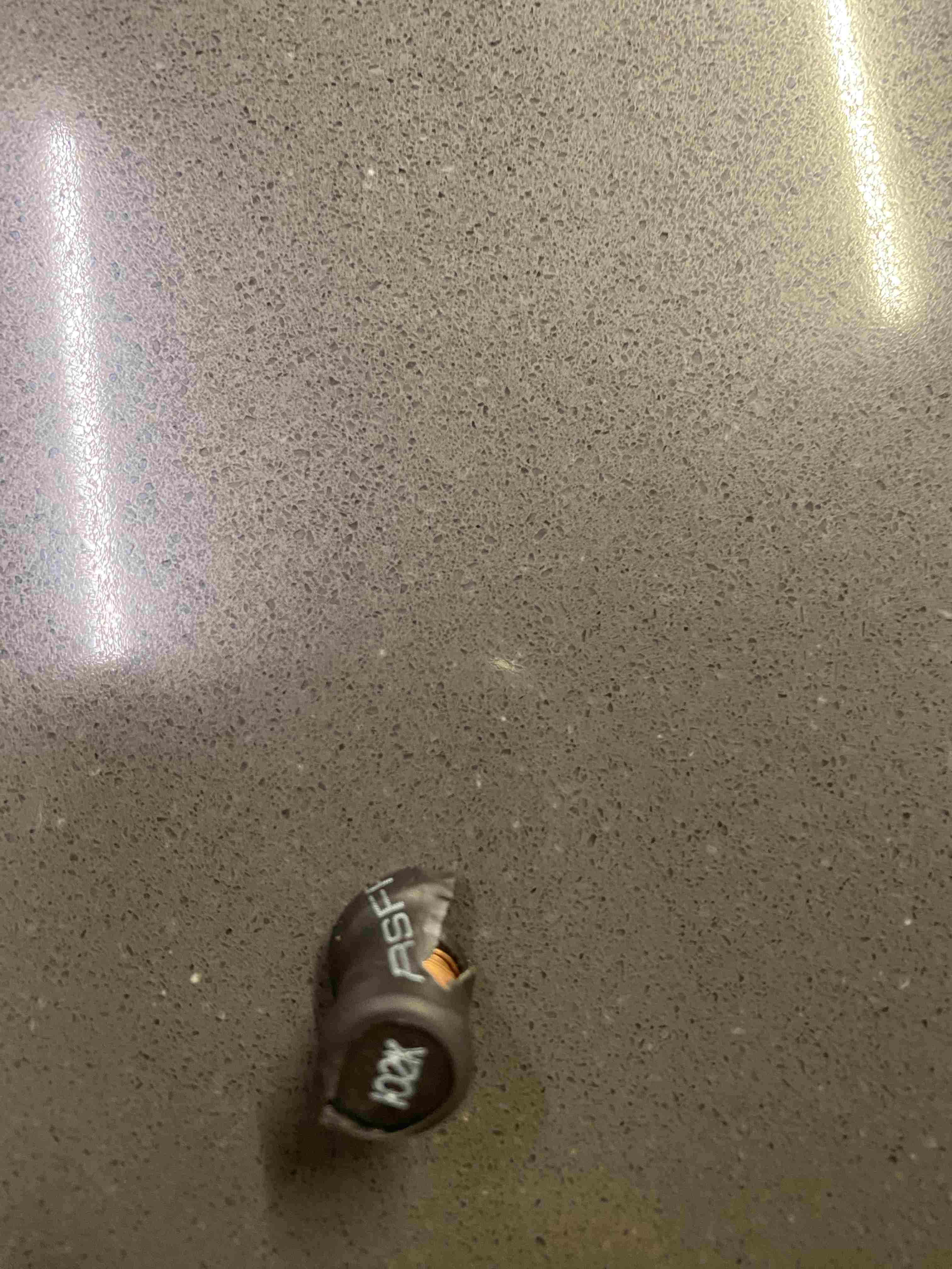

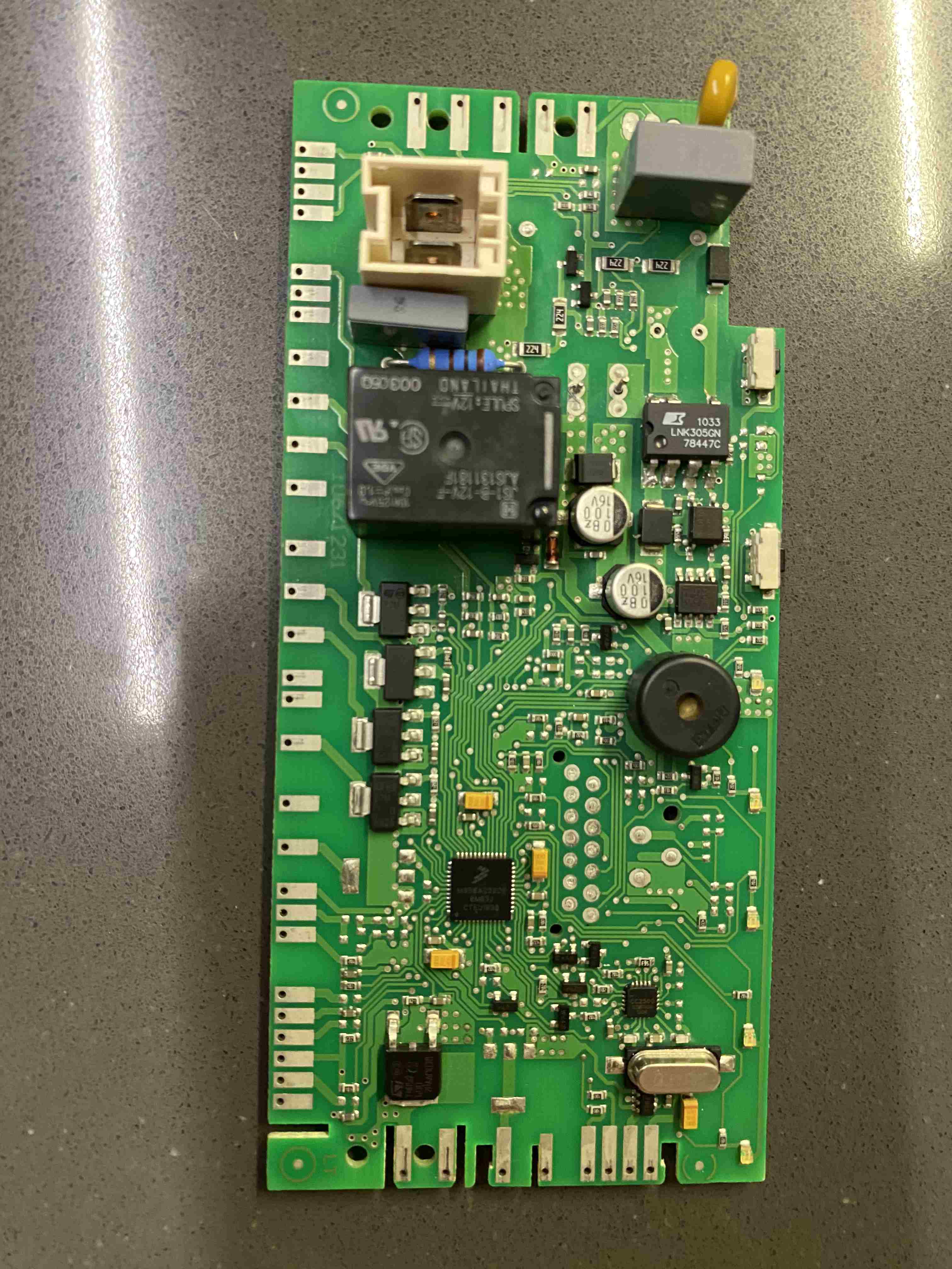

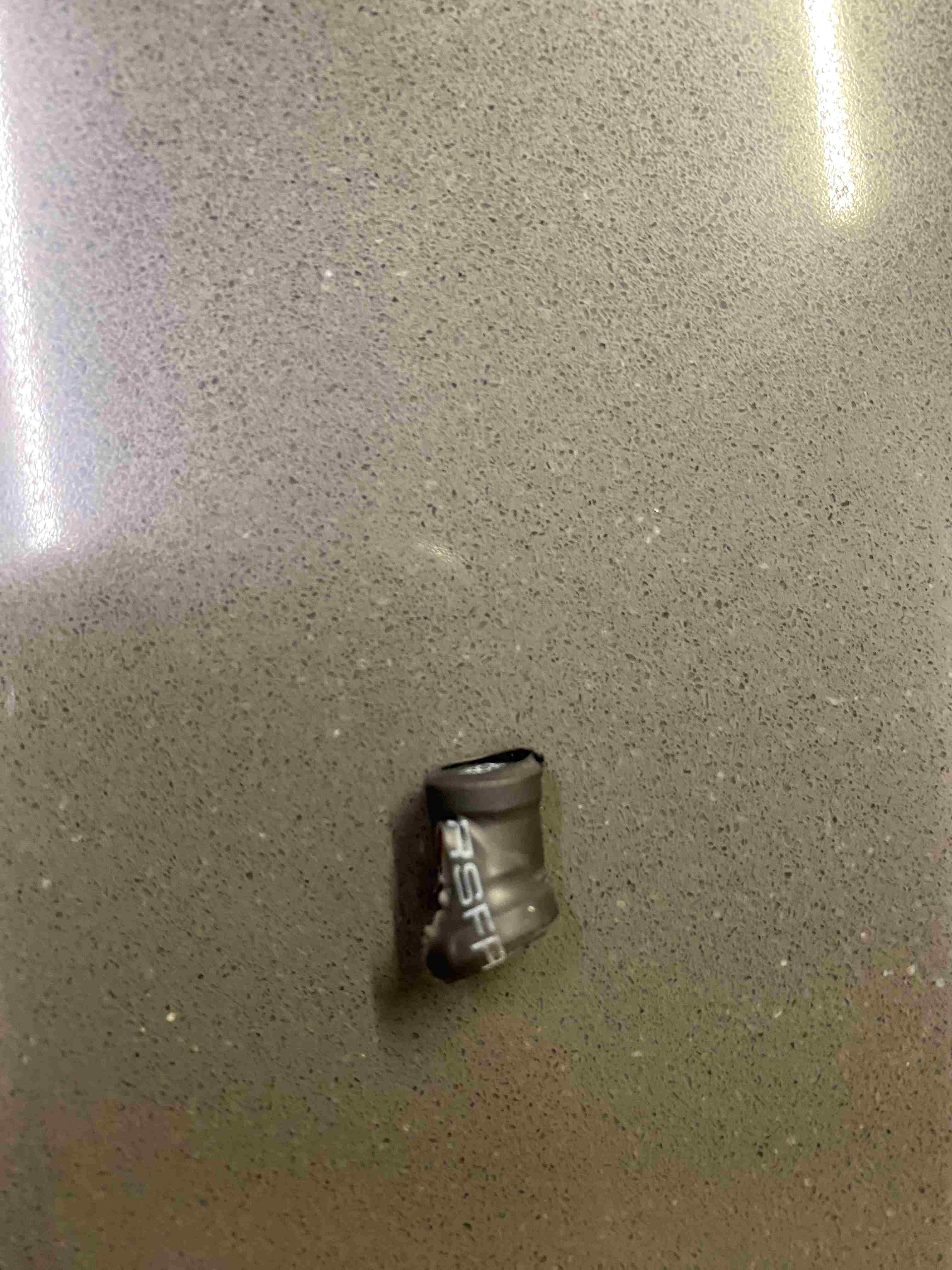

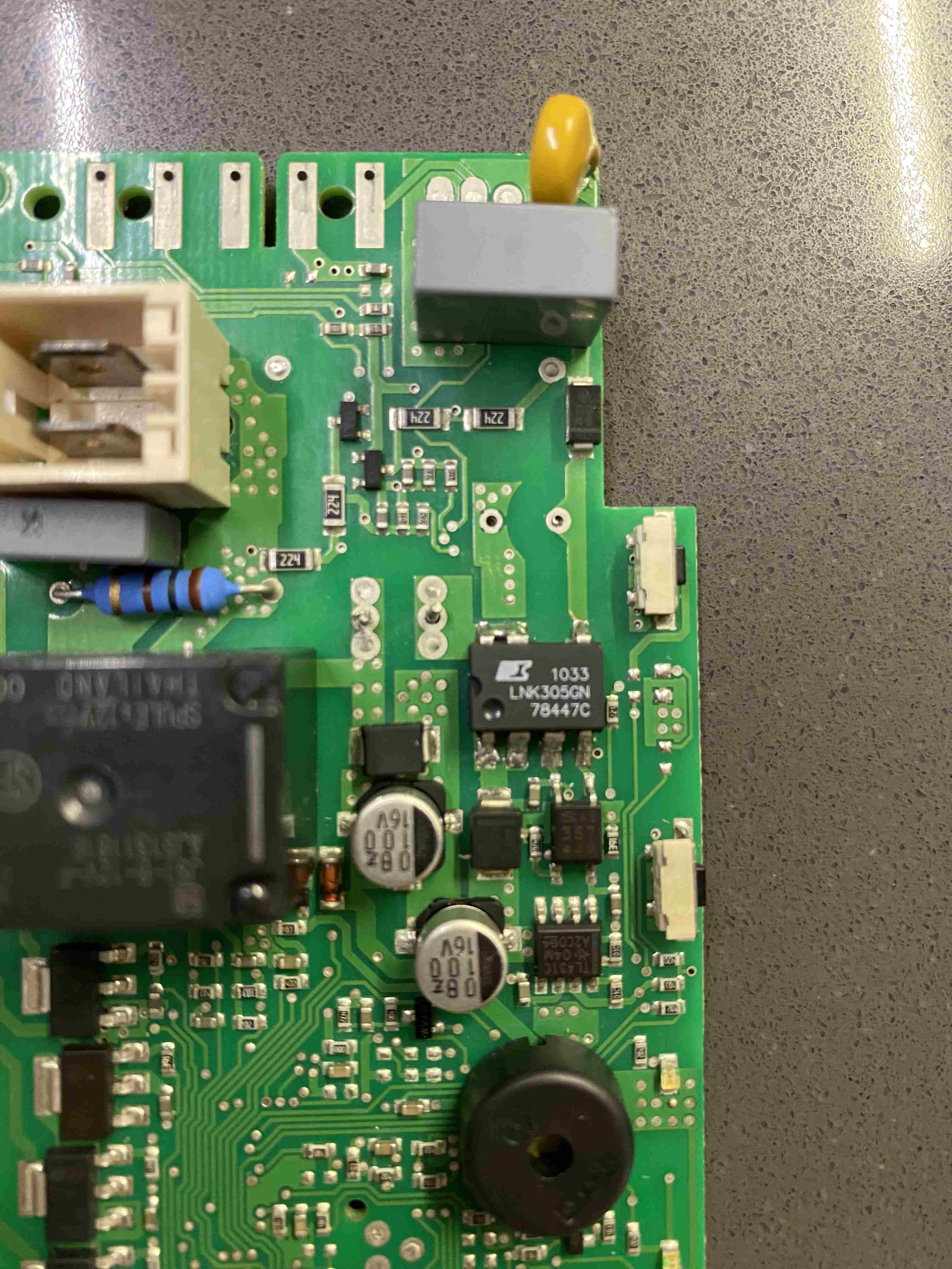

FRANKE/SMEG Scheda elettronica
andreasps
Buonasera,sto riscontrando un problema con la scheda elettronica della mia lavastoviglie franke la scheda non si accende.Sto pensando di sostituire la LNK305GN ma non riesco a trovare quanti ohm ha.Qualcuno può aiutarmi?
Il codice della scheda è 10671231.
Link al commento
Condividi su altri siti
1 ora fa, andreasps ha scritto:
Sto pensando di sostituire la LNK305GN ma non riesco a trovare quanti ohm ha
LNK305GN è un "Off-Line Switcher IC".
Però vedo che manca l'induttore, che fine ha fatto? 🧐
Link al commento
Condividi su altri siti
17 hours ago, ALLUMY said:
LNK305GN è un "Off-Line Switcher IC".
Però vedo che manca l'induttore, che fine ha fatto? 🧐
L'ho smontato ma non riesco a trovare il pezzo su internet, inoltre ho testato la resistenza e mi da 0. Questo non è normale, vero? È possibile che il circuito stampato si sia rotto perché non è stato usato per molto tempo? ;(
Link al commento
Condividi su altri siti
23 minuti fa, andreasps ha scritto:
inoltre ho testato la resistenza e mi da 0. Questo non è normale, vero?
Dipende, che valore ti aspettavi?
E poi scusa in che senso dicevi:
Quote
Sto pensando di sostituire la LNK305GN ma non riesco a trovare quanti ohm ha
Intanto, se vuoi, posta una foto dell'induttore che ti avevo chiesto, magari riusciamo a risalire al suo valore. Hai letto il datasheet dell'integrato? Ci capisci qualcosa?
Link al commento
Condividi su altri siti
1 minute ago, ALLUMY said:
Dipende, che valore ti aspettavi?
E poi scusa in che senso dicevi:
Intanto, se vuoi, posta una foto dell'induttore che ti avevo chiesto, magari riusciamo a risalire al suo valore. Hai letto il datasheet dell'integrato? Ci capisci qualcosa?
Link al commento
Condividi su altri siti
Ok, l'induttanza è 1mH. La corrente max dovrebbe essere 0.4A ma dovrei controllare meglio.
Mi servono le misure del componente: diametro e altezza.
Link al commento
Condividi su altri siti
6 hours ago, ALLUMY said:
Ok, l'induttanza è 1mH. La corrente max dovrebbe essere 0.4A ma dovrei controllare meglio.
Mi servono le misure del componente: diametro e altezza.
Ciao, mi sei stato di grande aiuto! Ho portato il circuito stampato da un tecnico e mi ha detto che non può essere riparato:( comunque ne ho già ordinato uno nuovo da smeg spares.
Link al commento
Condividi su altri siti
