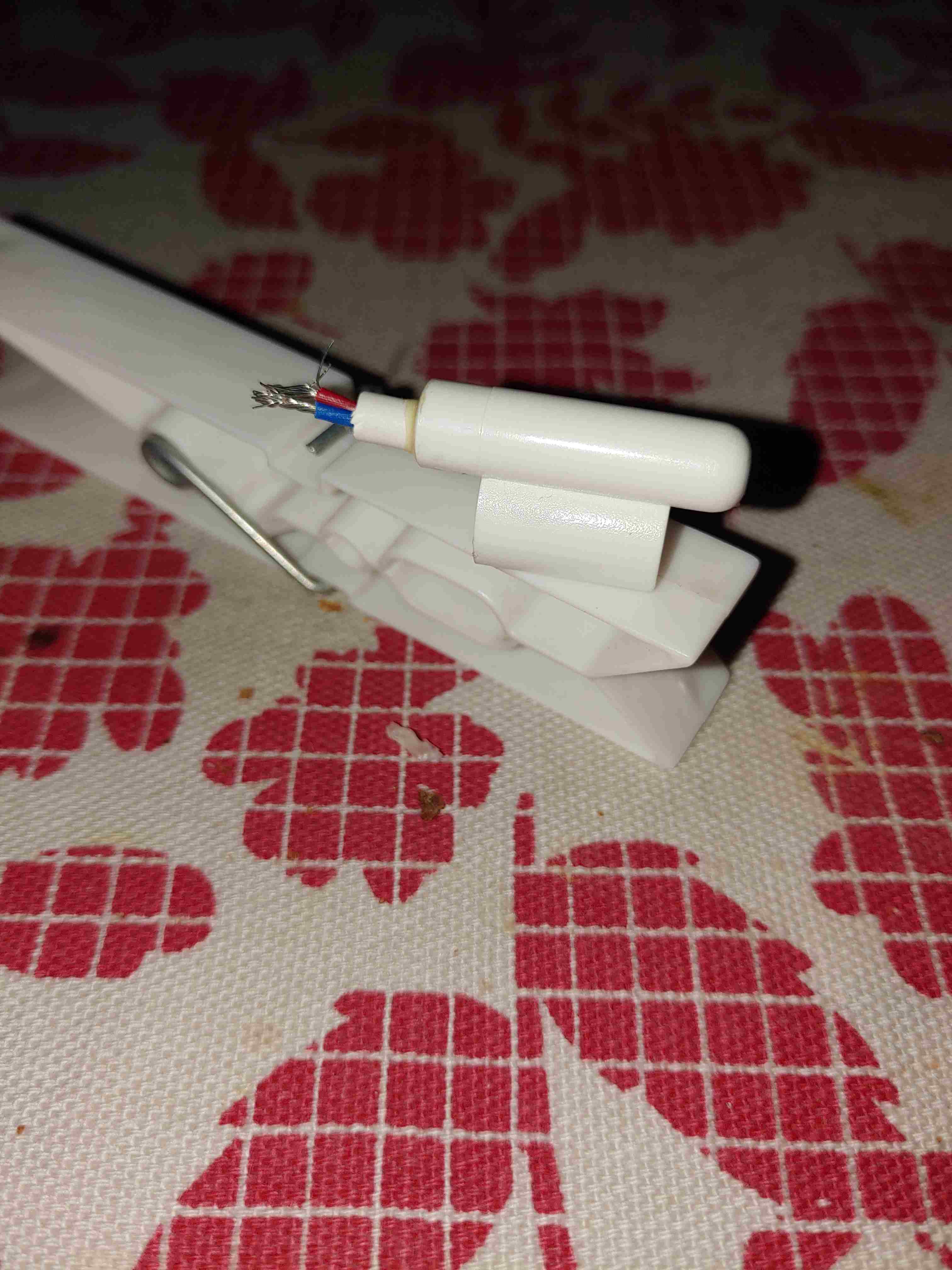

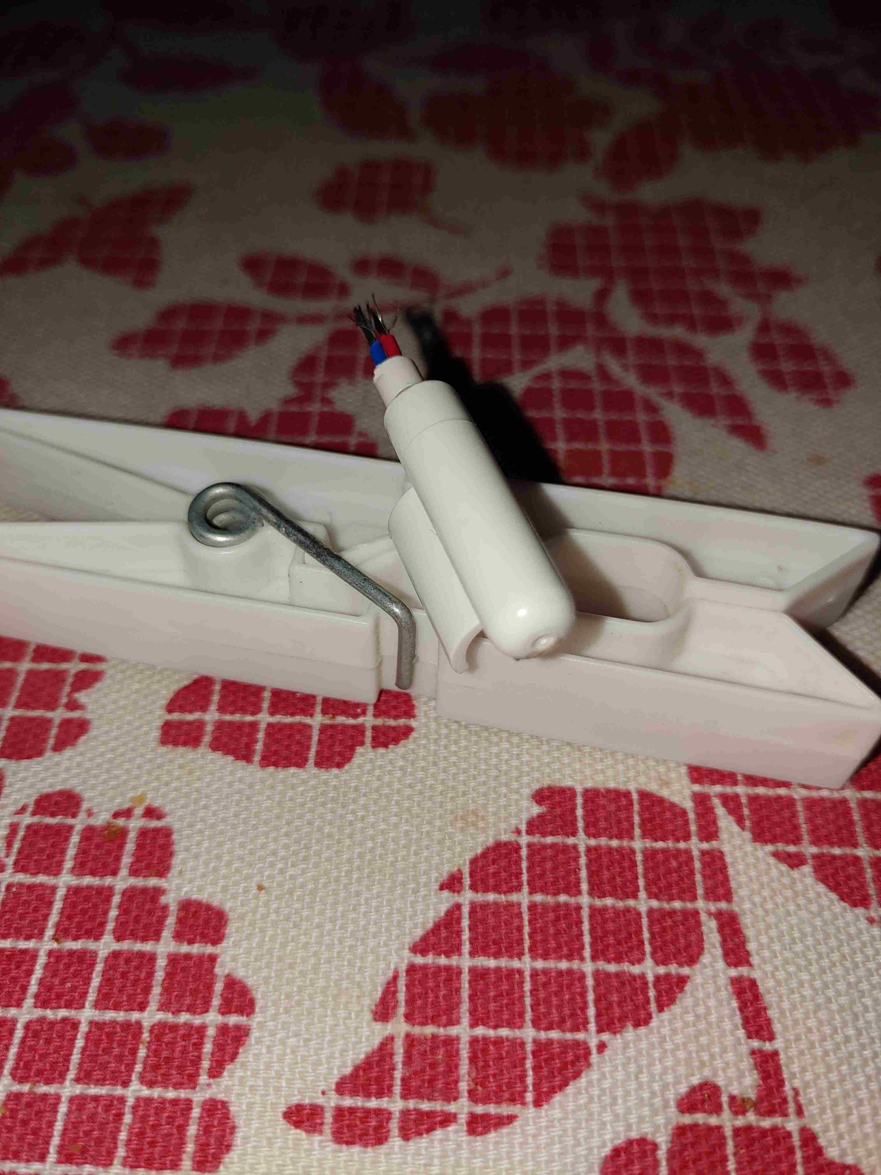

Bar68 Inserito: 29 luglio 2024 Segnala Inserito: 29 luglio 2024 Buongiorno a tutti sono nuovo in quanto mi sono appena registrato; Scrivo in questo Forum perché da qualche tempo ho un problema di natura tecnica con il frigo Indesit, mi spiego: in pratica il freezer funziona perfettamente, nel senso che ghiaccia fin troppo, ma il vano frigo dopo qualche giorno, circa 4 max 5 che eseguo sbrinamento manuale con acqua sulla batteria/evaporatore, il ghiaccio va a saturare/riempire interspazi alette e pertanto l'aria spinta dalla ventola non riesce più a transitare evidentemente nelle alette e a refrigerarsi. In pratica il frigo in parola non esegue più lo sbrinamento automatico, cagionando il malfunzionamento della zona frigo superiore. Quindi con l'ausilio di un tester ho testato dapprima la resistenza e successivamente il doppio termo fusibile ed è tutto ok; vedo però che è presente una sonda bianca costituita da plastica /resina al suo esterno sull'evaporatore, potrebbe essere lei la causa ? come si testa ? è una NTC? eventualmente può essere bypassata? grazie in anticipo a chi mi farà luce su questa anomalia antipatica
Stefano Dalmo Inserita: 29 luglio 2024 Segnala Inserita: 29 luglio 2024 Se tutto il sistema di sbrinamento funziona , la prima cosa da fare è la sostituzione della sonda di defrost , posta sul tubo di ritorno del l’evaporatore , poi , eventualmente la scheda .
Bar68 Inserita: 29 luglio 2024 Autore Segnala Inserita: 29 luglio 2024 mi hanno suggerito dalla Indesit di staccare ommicamente la sonda di defrost posta sulla batteria
Bar68 Inserita: 30 luglio 2024 Autore Segnala Inserita: 30 luglio 2024 Buongiorno Ieri mattina un tecnico 🤔 che lavora da anni presso un centro di riparazione (che ha pertanto schemi elettrici), mi ha suggerito di eliminare la Sonda che si trova fissata sul tubo metallico asserendo che se fosse guasta sarebbe opportuno eliminarla; Sono perplesso !
Stefano Dalmo Inserita: 30 luglio 2024 Segnala Inserita: 30 luglio 2024 Non ho capito , tu vuoi una risposta da me !? Te la sei data da te !
Bar68 Inserita: 14 agosto 2024 Autore Segnala Inserita: 14 agosto 2024 Salve a tutti. Come sopra già descritto nella discussione, mia mamma possiede un Frigo Indesit modello BIAA 13 FSH esattamente, ebbene vorrei portare a conoscenza di tutti coloro hanno un frigo Indesit analogo, che grazie al consiglio di un tecnico proprio della casa Indesit, (l'ho pregato in cinese per estorcergli la soluzione), mi ha suggerito di isolare la sonda di Defrost situata sull'evaporatore; ebbene con grande scetticismo ho provveduto a disconnettere ed isolare con termorestringente, la sonda de quo. Sono quasi 20 giorni che mia mamma ha il frigo perfettamente funzionante; prima di tale intervento ogni 3 giorni dovevo provvedere manualmente alla sbrinatura dell'evaporatore situato nel freezer che diventava una massa di ghiaccio ostacolando - impedendo così all'aria di fluire (con apposita ventola), verso la zona frigo superiore. Inoltre, in considerazione delle alte temperature e rilevante tasso di umidità, glielo ho impostato su Eco, ottenendo ottimi risultati; Quindi gli ho anche suggerito di tenere il meno possibile lo sportello aperto. Aggiungo anche, è una mia opinione (letto anche sulle istruzioni di alcuni frigoriferi), che impostare il termostato frigo al massimo in estate non serve a nulla, va fatto tutto il contrario, cioè all'aumentare della temperatura esterna (estate), il termostato va posizionato verosimilmente al minimo. A chiunque ho dato questo consiglio mi hanno dato ragione, tenendo conto di dati empirici, ovvero con bulbo termometro immerso in acqua e posizionato zona centrale frigo (temperatura riscontrata logicamente variabile tra i 5 e gli 8 gradi). Spero di essermi spiegato.
Ciccio 27 Inserita: 15 agosto 2024 Segnala Inserita: 15 agosto 2024 Quindi praticamente l'hai tagliata via? Tre anni fa il nostro Hotpoint ebbe lo stesso fastidio, e con saldatore e guaina termorestringente abbiamo cambiato la stessa sonda. 17 anni in totale e ancora il mostro funziona. 😎
Bar68 Inserita: 15 agosto 2024 Autore Segnala Inserita: 15 agosto 2024 (modificato) Buondì. Io, su consiglio di chi ha già affrontato questa problematica essendo il suo lavoro ed avendo a disposizione schemi nonché ovviamente contatti con l'Azienda Indesit, l'ho proprio tolta isolando opportunamente i due filini. Come sopra già descritto nella discussione, mia mamma possiede un Frigo Indesit modello BIAA 13 FSH esattamente, ebbene vorrei portare a conoscenza di tutti coloro hanno un frigo Indesit analogo, che grazie al consiglio di un tecnico proprio della casa Indesit, (l'ho pregato in cinese per estorcergli la soluzione), mi ha suggerito di isolare la sonda di Defrost situata sull'evaporatore; ebbene con grande scetticismo ho provveduto a disconnettere ed isolare con termorestringente, la sonda de quo. Sono quasi 20 giorni che mia mamma ha il frigo perfettamente funzionante; prima di tale intervento ogni 3 giorni dovevo provvedere manualmente alla sbrinatura dell'evaporatore situato nel freezer che diventava una massa di ghiaccio ostacolando - impedendo così all'aria di fluire (con apposita ventola), verso la zona frigo superiore. Inoltre, in considerazione delle alte temperature e rilevante tasso di umidità, glielo ho impostato su Eco, ottenendo ottimi risultati; Quindi gli ho anche suggerito di tenere il meno possibile lo sportello aperto. Aggiungo anche, è una mia opinione (letto anche sulle istruzioni di alcuni frigoriferi), che impostare il termostato frigo al massimo in estate non serve a nulla, va fatto tutto il contrario, cioè all'aumentare della temperatura esterna (estate), il termostato va posizionato verosimilmente al minimo. A chiunque ho dato questo consiglio mi hanno dato ragione, tenendo conto di dati empirici, ovvero con bulbo termometro immerso in acqua e posizionato zona centrale frigo (temperatura riscontrata logicamente variabile tra i 5 e gli 8 gradi). Spero di essermi spiegato. Modificato: 15 agosto 2024 da Bar68
Ciccio 27 Inserita: 15 agosto 2024 Segnala Inserita: 15 agosto 2024 Grazie! Ne terrò conto eventualmente in futuro.
