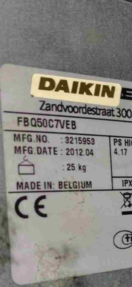

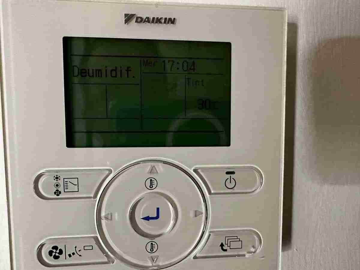

RENDERE SMART CLIMATIZZATORE CANALIZZATO DAIKIN
gianlucaf1986
Buongiorno,
ho un impianto climatizzatore DAIKIN canalizzato con l'unità interna FBQ50C7VEB e tastiera come da foto; secondo voi c'e' un modo per renderla smart e controllabile da remoto l'impianto ? Perchè l'assistenza DAIKIN mi dice che per questa unità interna non è possibile installare modulo WIFI
Grazie mille
UNITA' INTERNA DAIKIN.jpg
TASTIERA DAIKIN.jpg
Simone Baldini
Nello specifico non saprei, pero' in molti altri modelli ho lavorato sul contatto finestra che non fa' altro che mettere la macchina in standby. Con uno schelly lavoro sul  contatto ed attivo e disattivo la macchina a piacimento. Ovvio che non agisci direttamente su temperature, velocità ventole ecc...
gianlucaf1986
7 ore fa, reka ha scritto:
hai anche il telecomando IR?
No
gianlucaf1986
Il 29/07/2024 alle 13:00 , reka ha scritto:
hai anche il telecomando IR?
No
