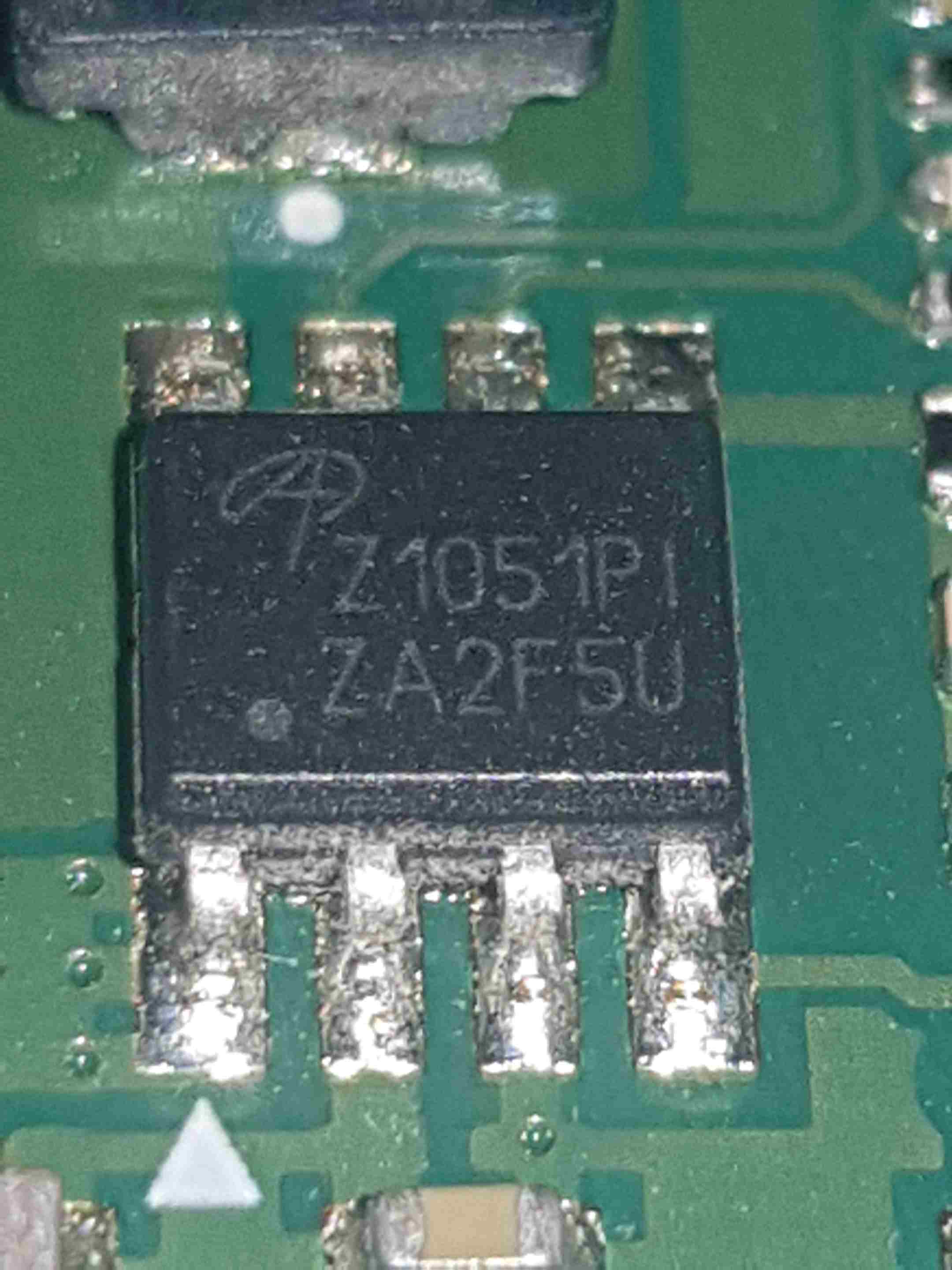

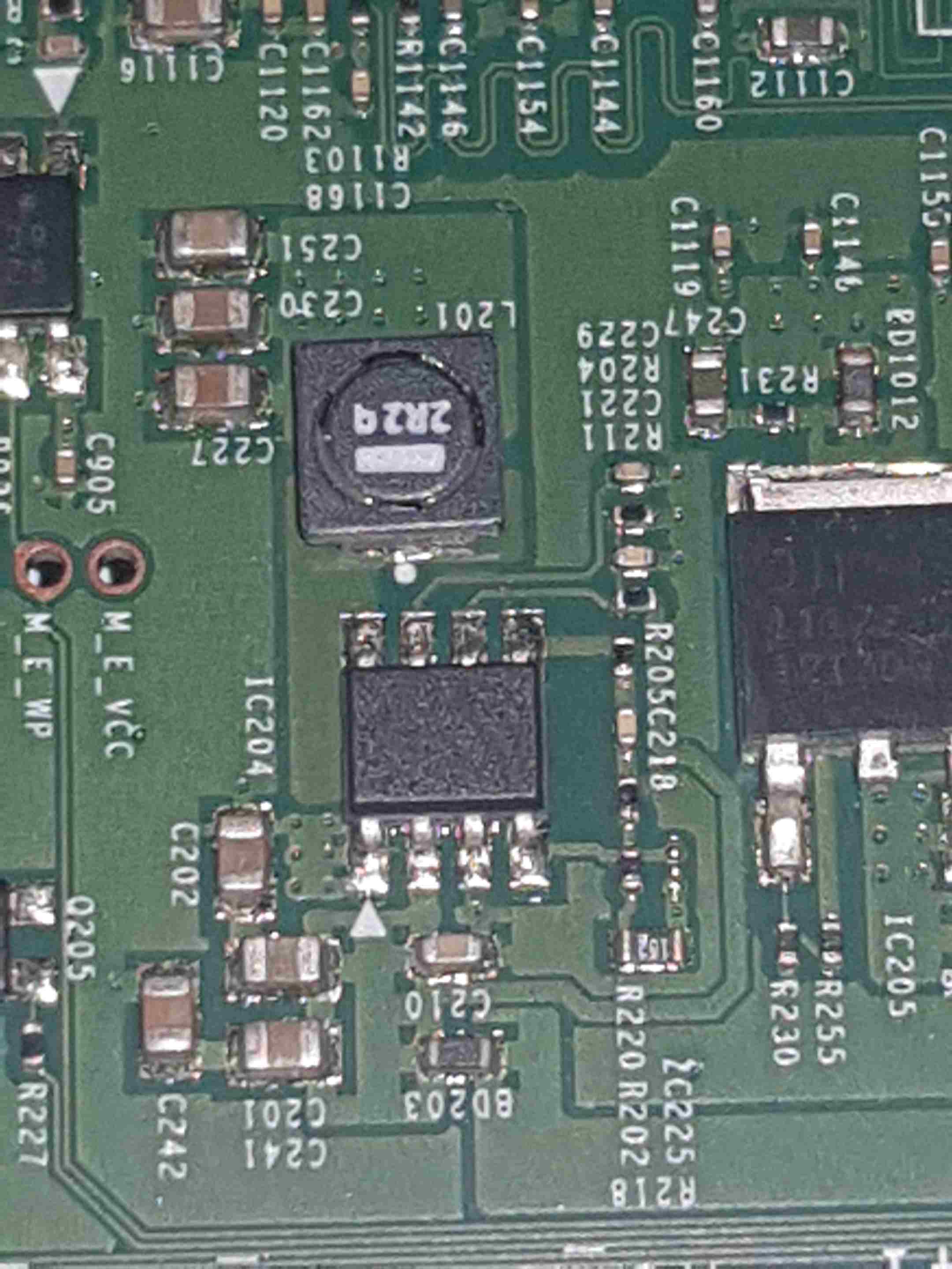

Problema tv Samsung ue22es5000w
Ciao ragazzi, ho un problema con una tv Samsung che fino alle ore 15 funzionava, poi spenta
In stand by con il LED rosso ritrovata con il led spento
e non si accende più, la scheda alimentazione controllata pensando che le cause erano i diodi, o condensatori oppure qualche saldatura fredda, invece no, sulla scheda ce sia la 5v che la 13v, prima di smontare la tv staccando la spina Lcd lampeggiava adesso che ho rifatto alcune saldature non lo fa più, il led rosso non accende, sulla scheda madre ce un componete che sembra una induttanza calda e vicino a lei ce un regolatore buck ma lui e freddo potrebbe essere il problema?
Dimenticavo di dire se scollego la scheda madre e do alimentazione i led del pannello si accendono
Spero in un vostro aiuto grazie
Modificato: da vita.v83
