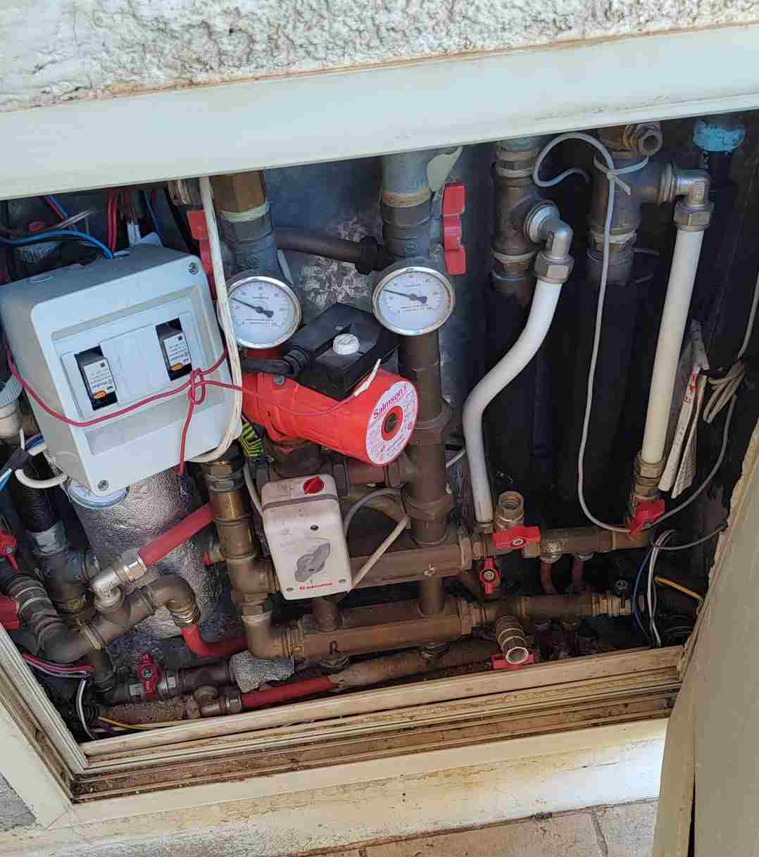

CastorCX353 Inserito: 29 luglio Segnala Share Inserito: 29 luglio Buongiorno, ho una difficoltà con la procedura di cambio dell'impianto da inverno ad estate. Sto cercando di aiutare mia madre a distanza (vivo a 1000km) nel passaggio da estate ad inverno per la sua abitazione. L'idraulico storico non è disponibile ed è riuscita a contattare un solo tecnico che però a quanto pare non è stato in grado di effettuare la procedura. ha un impianto di riscaldamento e raffreddamento a pavimento, l'unita del condizionatore è posizionata all'esterno in direzione SX rispetto al quadro in foto. La caldaia è posta dietro la parete dove c'è questo quadro e poco più in alto. Riuscite in qualche modo ad aiutarmi, magari inviandomi la foto con segnate le manopole che andrebbero chiuse o aperte per far sì che mandata e ritorno di caldaia e condizionatore siano in posizione corretta? Vi prego di aiutarmi. grazie Link al commento Condividi su altri siti More sharing options...
