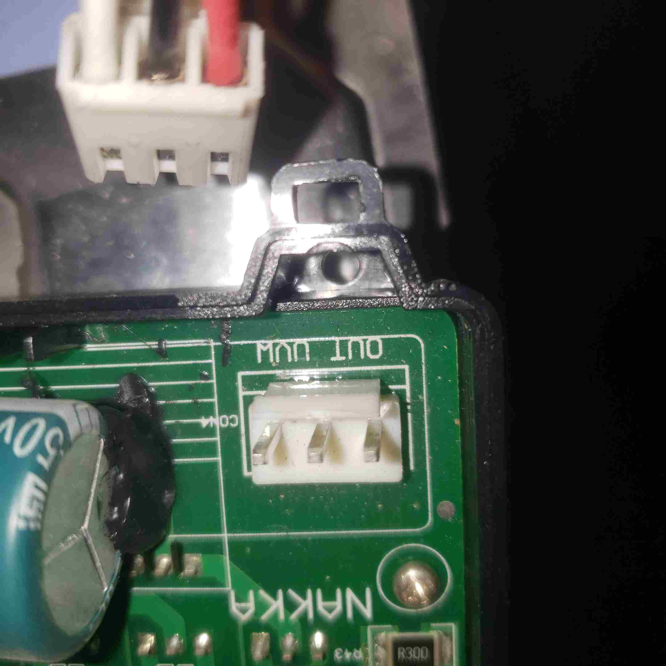

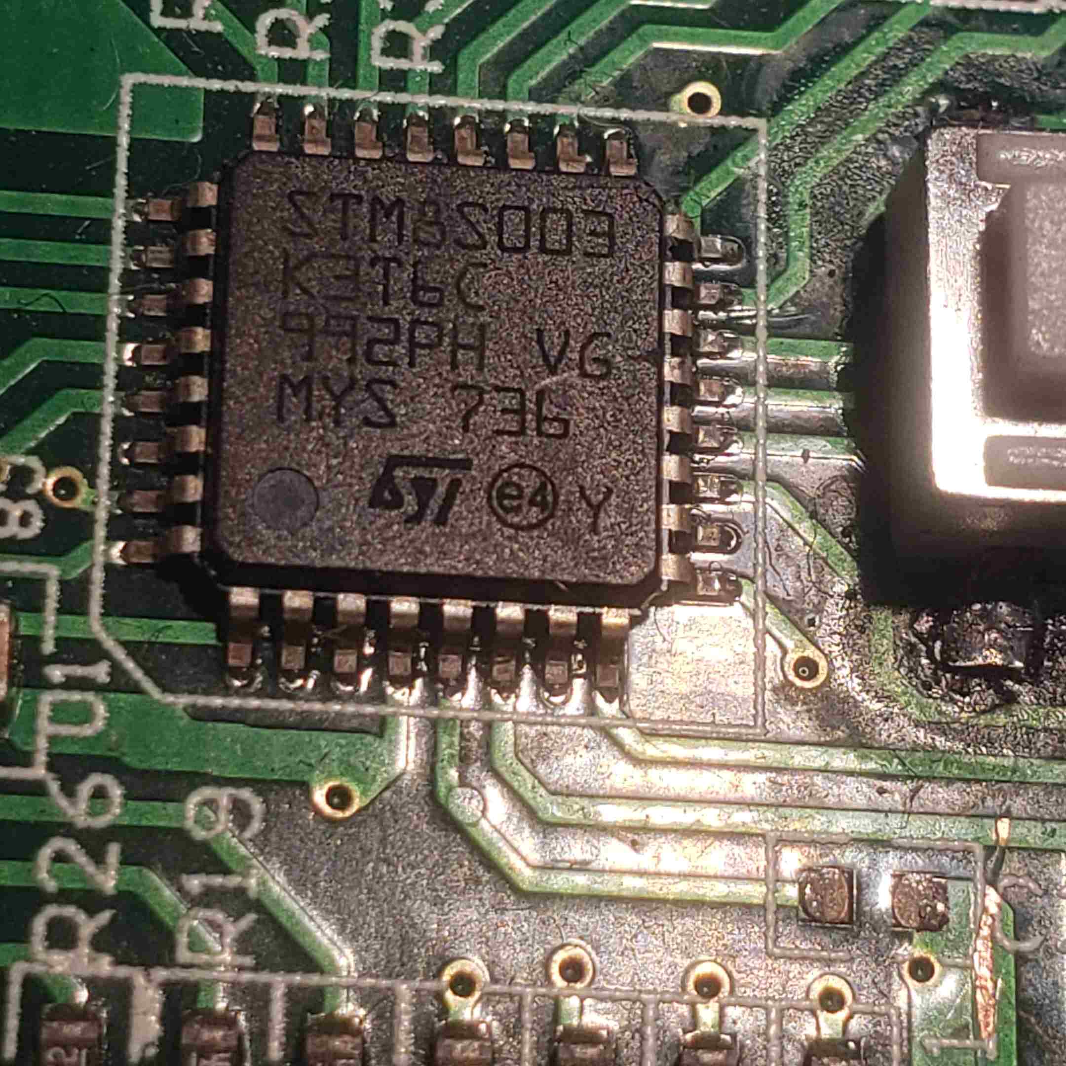

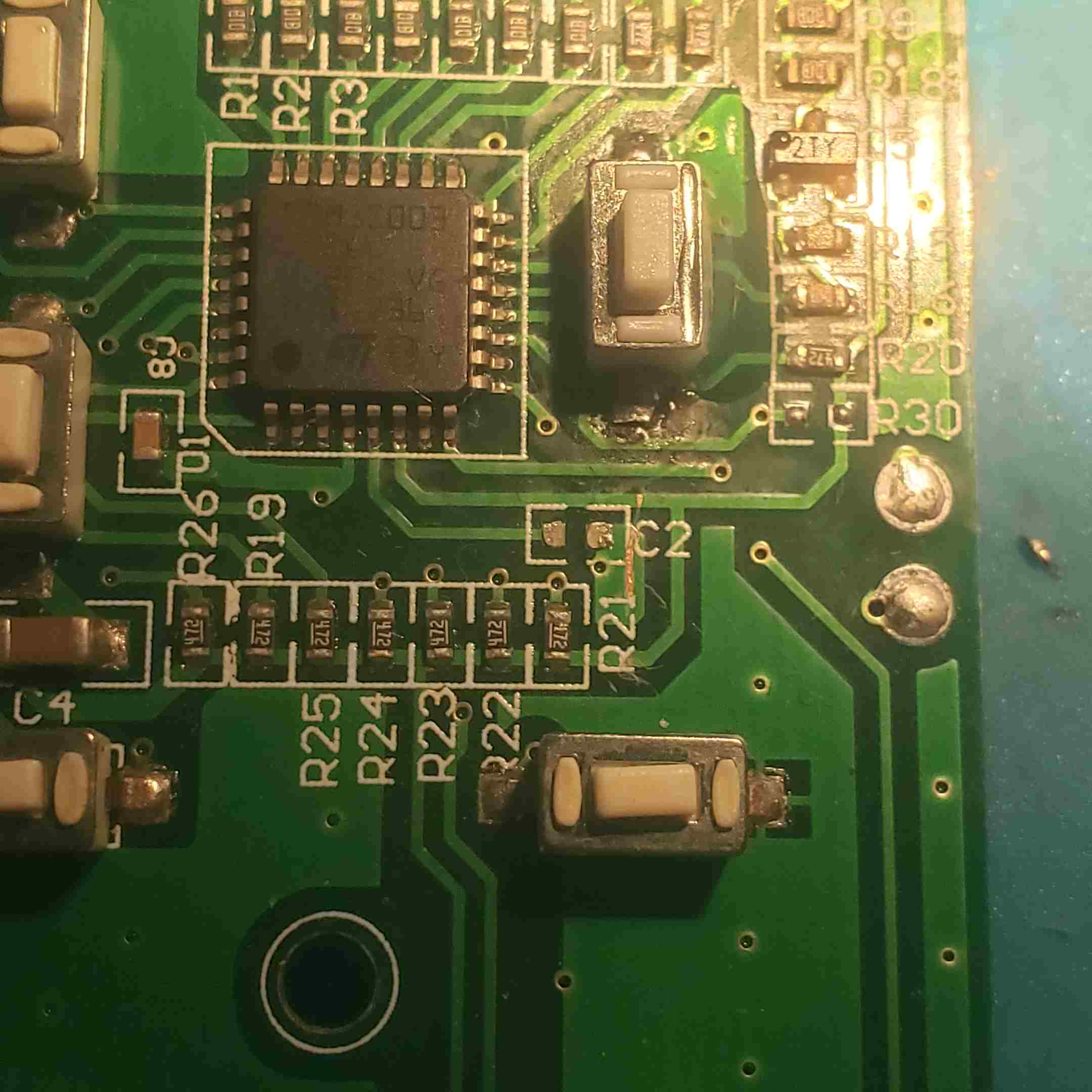

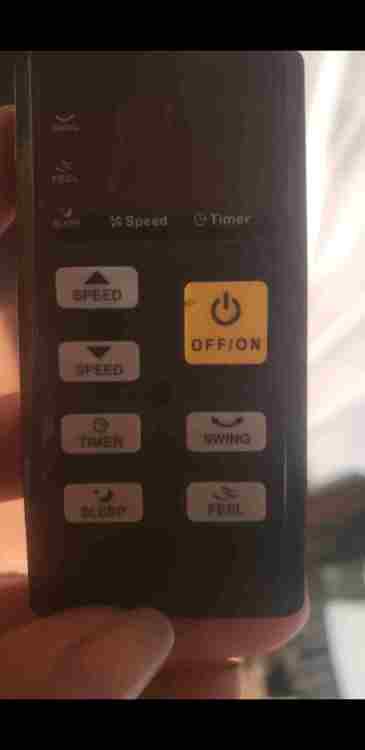

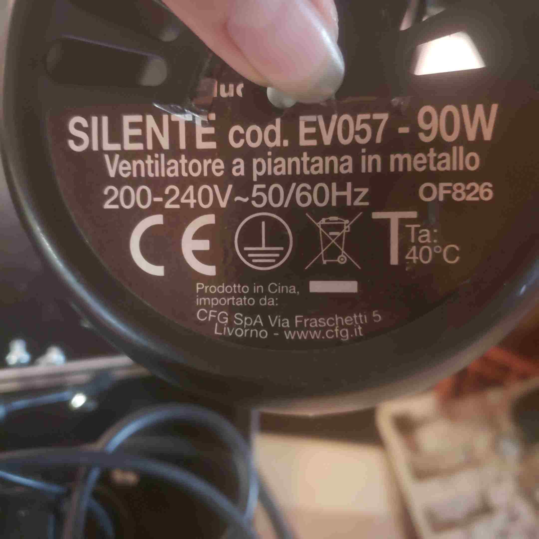

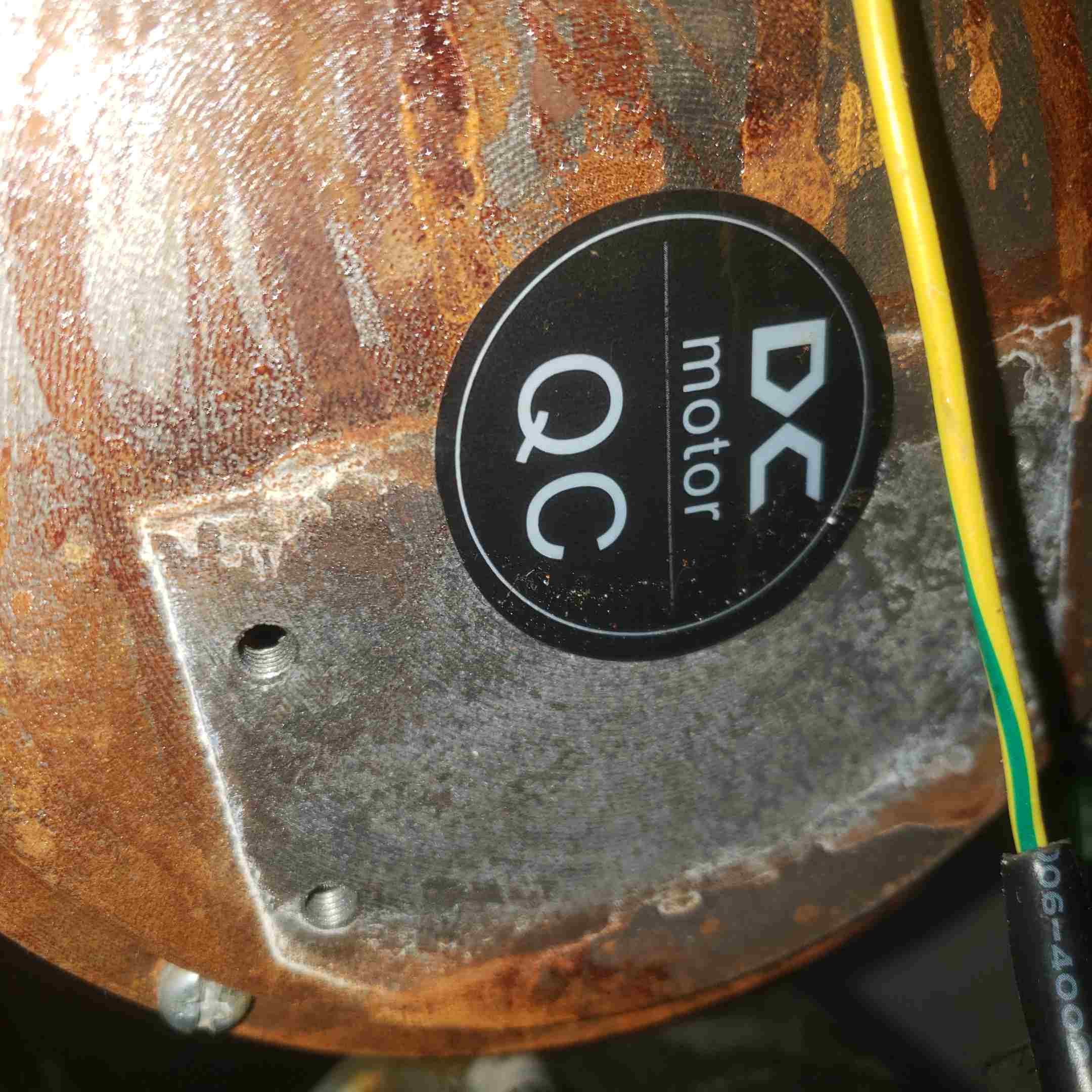

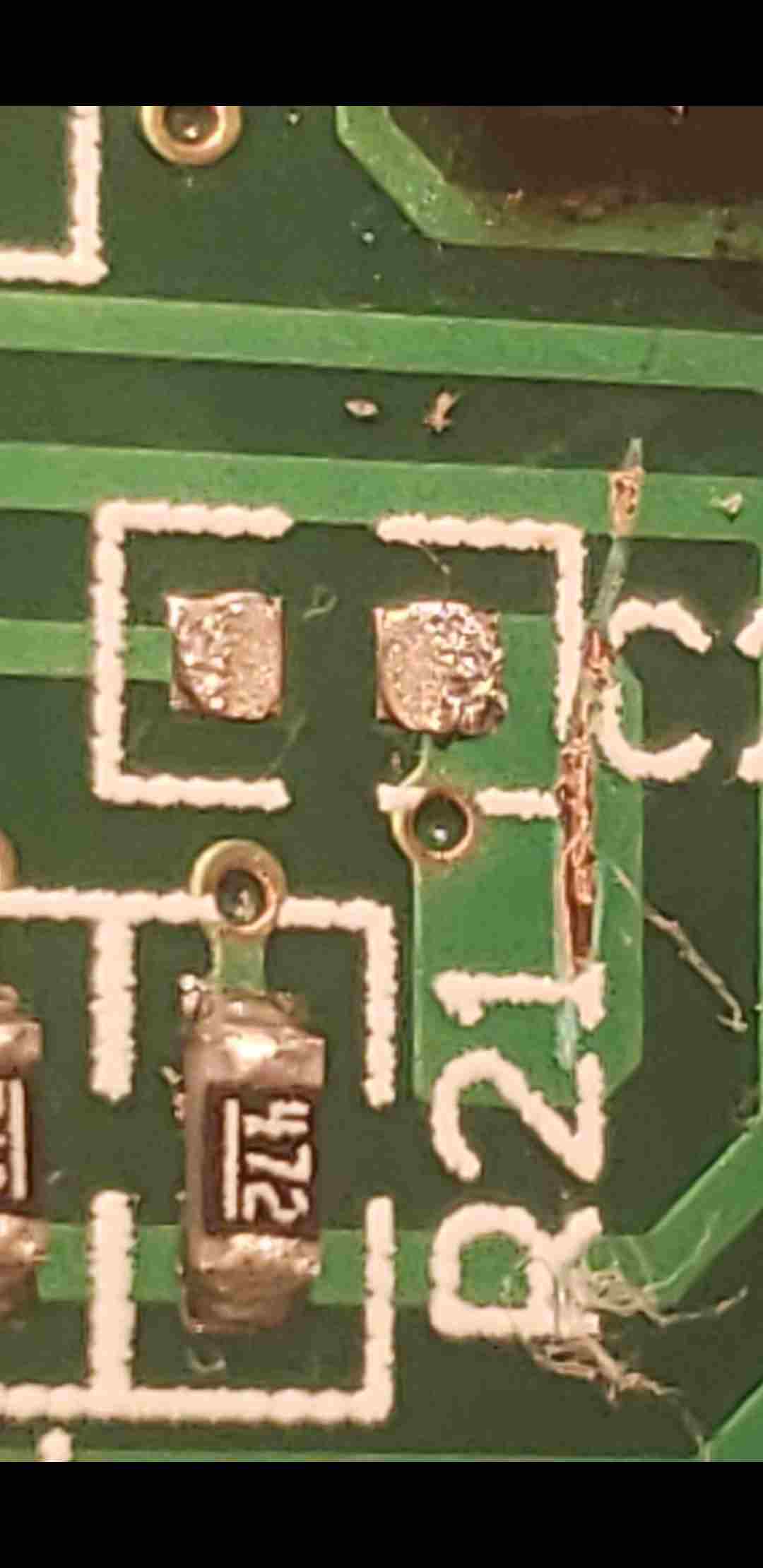

martin1984 Inserito: 29 luglio 2024 Segnala Inserito: 29 luglio 2024 (modificato) Salve ho questo ventilatore con scheda elettronica guasta ed vorrei modificarlo aziondolo normale senza elettronica ( magari se si potesse avere 2 velocita ) sui morsetti ci sono 3 lettere UVW Grazie Modificato: 29 luglio 2024 da martin1984
Livio Orsini Inserita: 29 luglio 2024 Segnala Inserita: 29 luglio 2024 Quel motore non ha una targa con i dati? Dalle foto sembrerebbe u n BLDC, quindi può funzionare solo con il suo alimentatore regolatore.
Livio Orsini Inserita: 31 luglio 2024 Segnala Inserita: 31 luglio 2024 11 ore fa, martin1984 ha scritto: Non ha targa Senza dati si può fare ben poco. ti ripeto che dalle fotografie sembra essere un BLDC,quindi per funzionare deve essere alimentato con il suo inverter trapezoidale.
martin1984 Inserita: 31 luglio 2024 Autore Segnala Inserita: 31 luglio 2024 Se smonto il motore si puo capire che tipo è?
Livio Orsini Inserita: 31 luglio 2024 Segnala Inserita: 31 luglio 2024 Se non c'è una targa con i dat,i o una sigla ed una marca, non aggiunge alcuna informazione. Non hai marca e modello del ventilatore in modo da risalire a i dati?
martin1984 Inserita: 31 luglio 2024 Autore Segnala Inserita: 31 luglio 2024 (modificato) Modificato: 31 luglio 2024 da martin1984
Livio Orsini Inserita: 1 agosto 2024 Segnala Inserita: 1 agosto 2024 Di quello non trovi nemmeno i ricambi.
piergius Inserita: 1 agosto 2024 Segnala Inserita: 1 agosto 2024 Il 29/07/2024 alle 16:43 , martin1984 ha scritto: ventilatore con scheda elettronica guasta Se alleghi le foto di entrambe le facce della Scheda, forse si trova la causa . - Buona giornata !
martin1984 Inserita: 1 agosto 2024 Autore Segnala Inserita: 1 agosto 2024 Il problema e nel comando che un condensatore non ce più ed non si accende
Livio Orsini Inserita: 1 agosto 2024 Segnala Inserita: 1 agosto 2024 2 ore fa, martin1984 ha scritto: Il problema e nel comando che un condensatore non ce più ed non si accende Come non c'è più? si è evaporato? E stato rimosso? Da chi?
NovellinoXX Inserita: 1 agosto 2024 Segnala Inserita: 1 agosto 2024 mmmmm.... c'e' un segno come di un colpo di cacciavite....
martin1984 Inserita: 2 agosto 2024 Autore Segnala Inserita: 2 agosto 2024 Si esatto e stato aperto ed è scappato il cacciavite
Livio Orsini Inserita: 2 agosto 2024 Segnala Inserita: 2 agosto 2024 1 ora fa, martin1984 ha scritto: Si esatto e stato aperto ed è scappato il cacciavite Almeno risaldagli un altro condensatore. 19 ore fa, martin1984 ha scritto: l problema e nel comando che un condensatore non ce più ed non si accende Verifica, seguendo le piste, se quel condensatore è in serie al pulsante di accensione.
martin1984 Inserita: 2 agosto 2024 Autore Segnala Inserita: 2 agosto 2024 14 ore fa, Livio Orsini ha scritto: Almeno risaldagli un altro condensatore. Dovrei sapere la potenza che serve
Livio Orsini Inserita: 3 agosto 2024 Segnala Inserita: 3 agosto 2024 6 ore fa, martin1984 ha scritto: Dovrei sapere la potenza che serve la potenza di che cosa?
martin1984 Inserita: 3 agosto 2024 Autore Segnala Inserita: 3 agosto 2024 7 ore fa, Livio Orsini ha scritto: la potenza di che cosa? La potenza del condensatore smd che non ho idea del valore che sia stato
Livio Orsini Inserita: 3 agosto 2024 Segnala Inserita: 3 agosto 2024 2 ore fa, martin1984 ha scritto: La potenza del condensatore smd che non ho idea del valore che sia stato Il condensatore non ha potenza. Il condensatore è caratterizzato dalla cpacità. Però io ti avevo chiesto di: Il 2/8/2024 alle 09:17 , Livio Orsini ha scritto: Verifica, seguendo le piste, se quel condensatore è in serie al pulsante di accensione. Senza schema elettrico o un'altra scheda simile è impossibile sapere il valore del condensatore. Se fosse in serie al pulsante di accensione, oppure se riesci a ricavare dove è connesso quyel condensatore, magari si può ipotizzare un valore. Qui di indovini non ce ne sono.
martin1984 Inserita: 4 agosto 2024 Autore Segnala Inserita: 4 agosto 2024 Il 03/08/2024 alle 16:37 , Livio Orsini ha scritto: Il condensatore non ha potenza. Il condensatore è caratterizzato dalla cpacità. Però io ti avevo chiesto di: Senza schema elettrico o un'altra scheda simile è impossibile sapere il valore del condensatore. Se fosse in serie al pulsante di accensione, oppure se riesci a ricavare dove è connesso quyel condensatore, magari si può ipotizzare un valore. Qui di indovini non ce ne sono. Va a collegare il chip integrato [ c2]
NovellinoXX Inserita: 4 agosto 2024 Segnala Inserita: 4 agosto 2024 (modificato) Ma con il colpo di cacciavite era saltato anche il pulsante che si vede sopra il C2 ( a DX del chip) ? Modificato: 4 agosto 2024 da NovellinoXX
Livio Orsini Inserita: 5 agosto 2024 Segnala Inserita: 5 agosto 2024 13 ore fa, martin1984 ha scritto: Va a collegare il chip integrato Le informazioni bisogna strappartele con le tenaglie!La sigla dell'integrato? l'altro piedino del condensatore dove va? E già difficile fare ipotesi su di un apparato di cui si sa praticamente nulla, se poi tu rimani passivo non arriveremo mai ad una conclusione.
martin1984 Inserita: 5 agosto 2024 Autore Segnala Inserita: 5 agosto 2024 Ok perché non pensavo si potesse riparare questa scheda ed avevo trakadcito troppe spiegazioni vi posso dire che e scivolato il cacciavite ed ha graffito la scheda ed ha staccato ( condensatore c2 che si collega ad pin5 del chip ed altro lato a tutti i tastini. ) ha rotto anche il tastino , sostituito il tastino ho provato a accendere ma non succede nulla completamente spento perché per accenderlo si dovrebbe premere il tastino , pero credo che quel condensatore non dia il segnale al chip ( stm8s003 ) per far accedere la scheda
NovellinoXX Inserita: 5 agosto 2024 Segnala Inserita: 5 agosto 2024 (modificato) 21 minuti fa, martin1984 ha scritto: ha rotto anche il tastino Probabilmente e' saltata anche la pista di rame sotto il tastino. Non sono sicuro perchè c'e' molta pasta salda che impedisce una visione perfetta, ma ci dovrebbe essere continuità tra quel tastino e la R20; verifica con il tester. Il condensatore mancante dovrebbe essere da 1uF, dedotto da vari schemi applicativi di quel chip trovati sul web. Modificato: 5 agosto 2024 da NovellinoXX
Livio Orsini Inserita: 5 agosto 2024 Segnala Inserita: 5 agosto 2024 Se C2 è collegato al pin 5, ovvero VCAP, il datasheet del micro da come valore 0,47µF < VCAP < 3,3µF; importanti sono i parametri di ESR <0,3ohm e di ESL <0,015µHy. E il condensatore esterno del regolatore della tensione di 1,8V (Riporto cosa dice il data sheet per questo condensatore) Quote 9.3.1 VCAP external capacitor Stabilization for the main regulator is achieved connecting an external capacitor CEXT to the VCAP n. CEXT is specified in Table19. Care should be taken to limit the series inductance to less than 15 nH. Controlla le piste che il giravite ha danneggiato; per sicurezza io le ripasserei con un velo di stagno per assicurare che non ci siano interruzioni.
