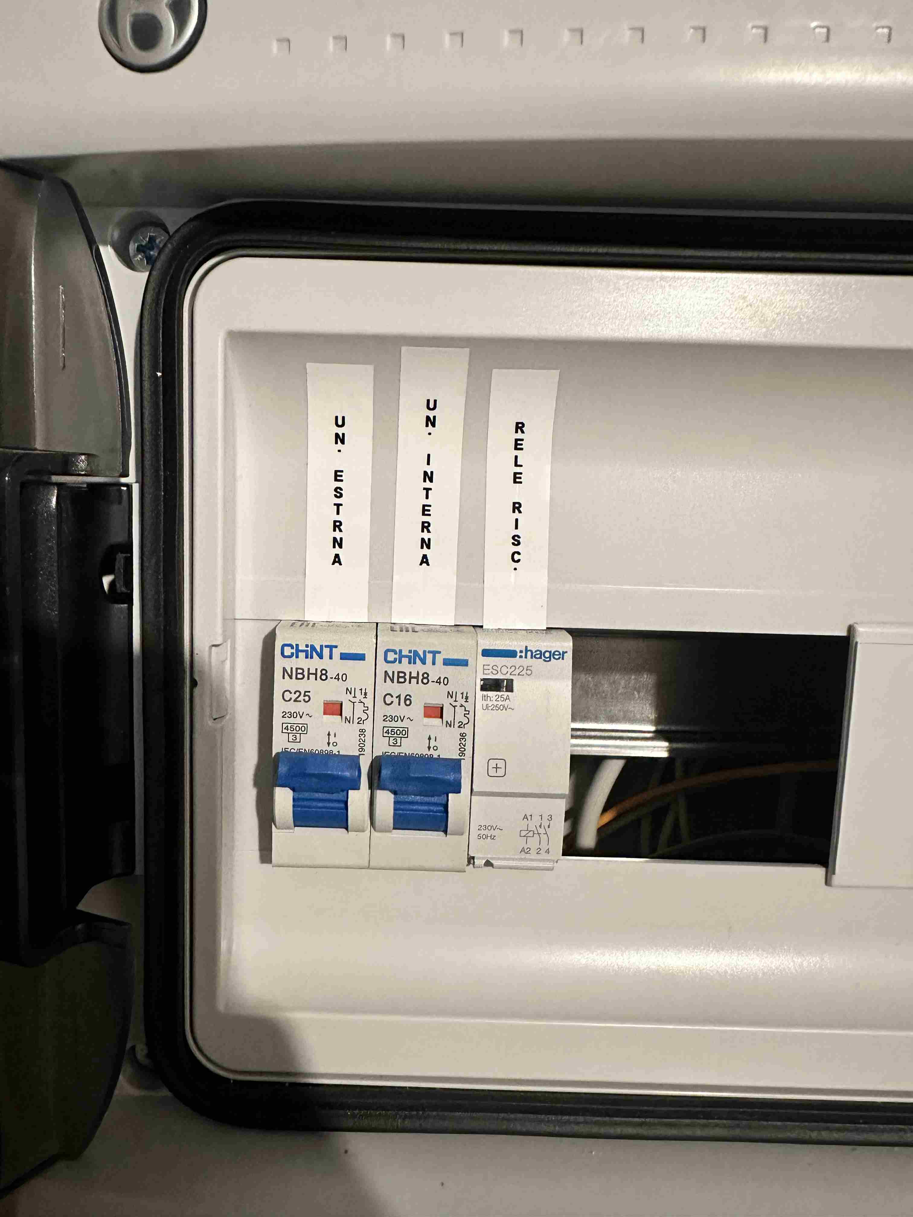

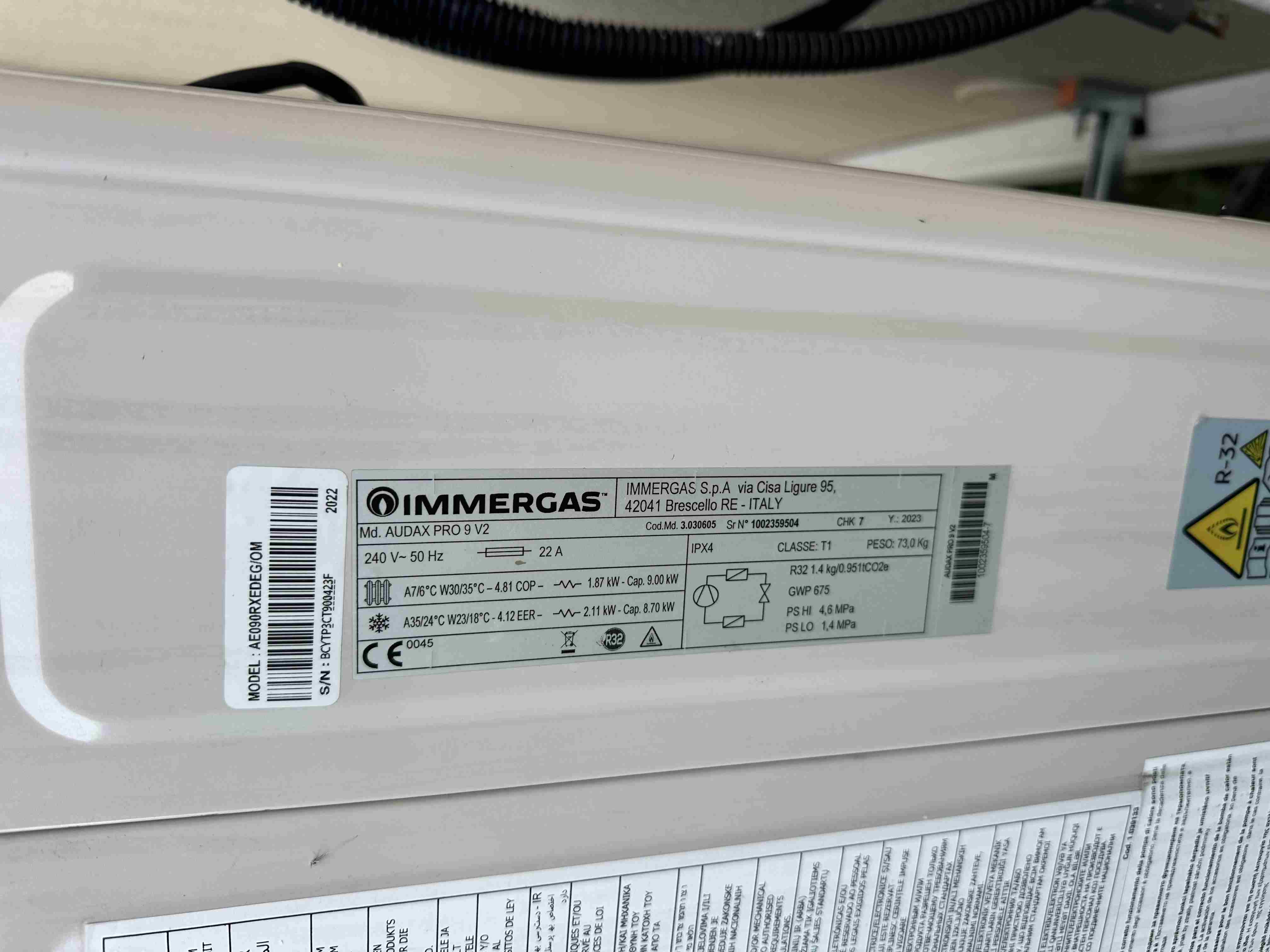

Info sezione cavi pompa di calore
Buonasera, volevo chiedere info riguardo la sezione dei cavi utilizzati per alimentare motore esterno e interno di una pompa di calore.
da quello che ho visto io arrivano dei 2,5mmq nel quadretto che ho messo in foto che alimentano un c25 per l unità esterna e un c16 per l unità interna. A me non sembra corretto. Me ne sono accorto perché ora l’elettricista vuole mettere un altro c16 per il motore di un condizionatore in pompa di calore. Grazie a tutti quelli che potranno chiarirmi le idee
i magnetotermici servono a proteggere le linee (la macchina come indicato sull'etichetta è protetta da un suo fusibile da 22A), se davvero sono dei fili da 2,5mme al massimo ci va un C16!
col C25 sarebbe tirato anche un 4mmq.
