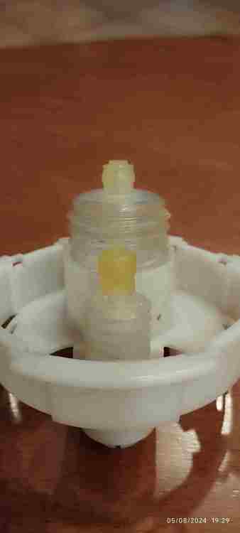

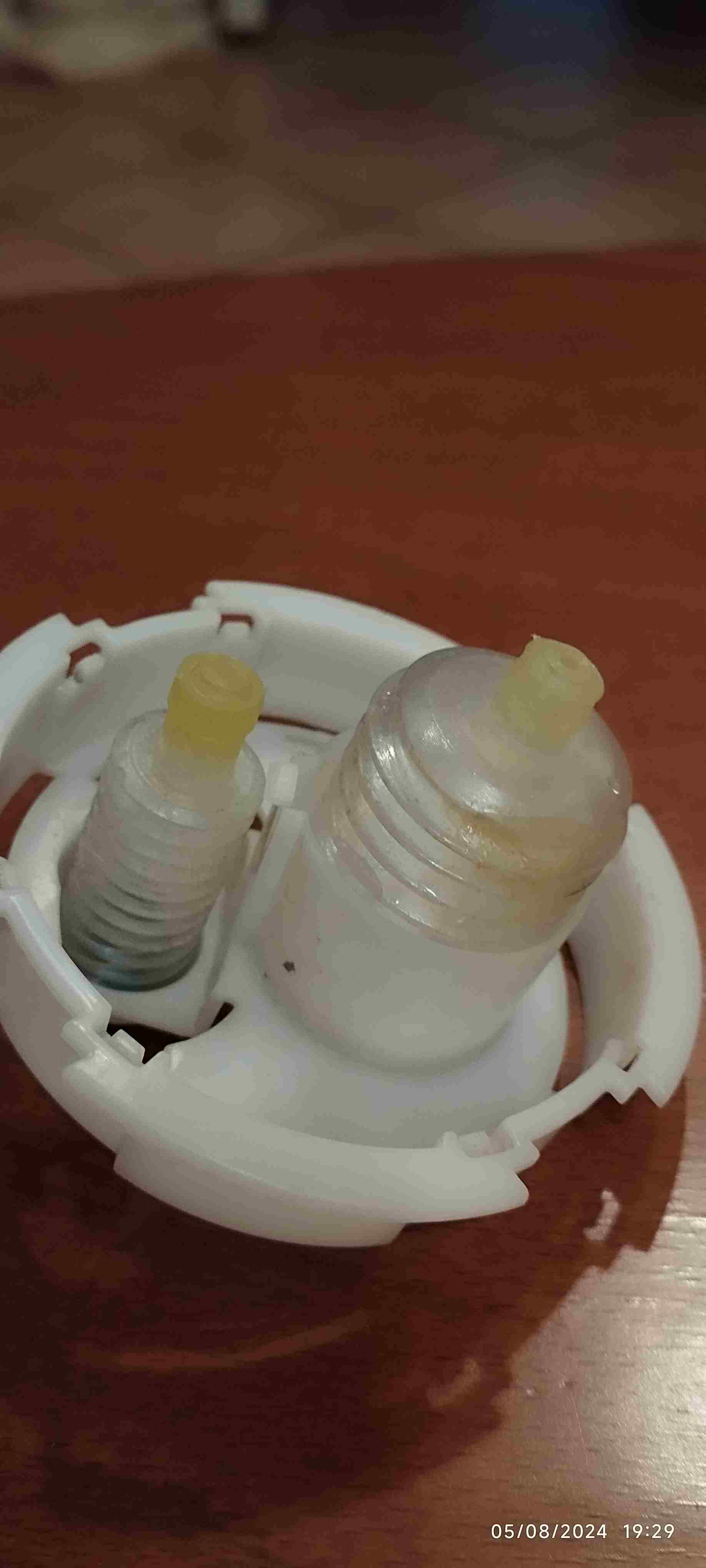

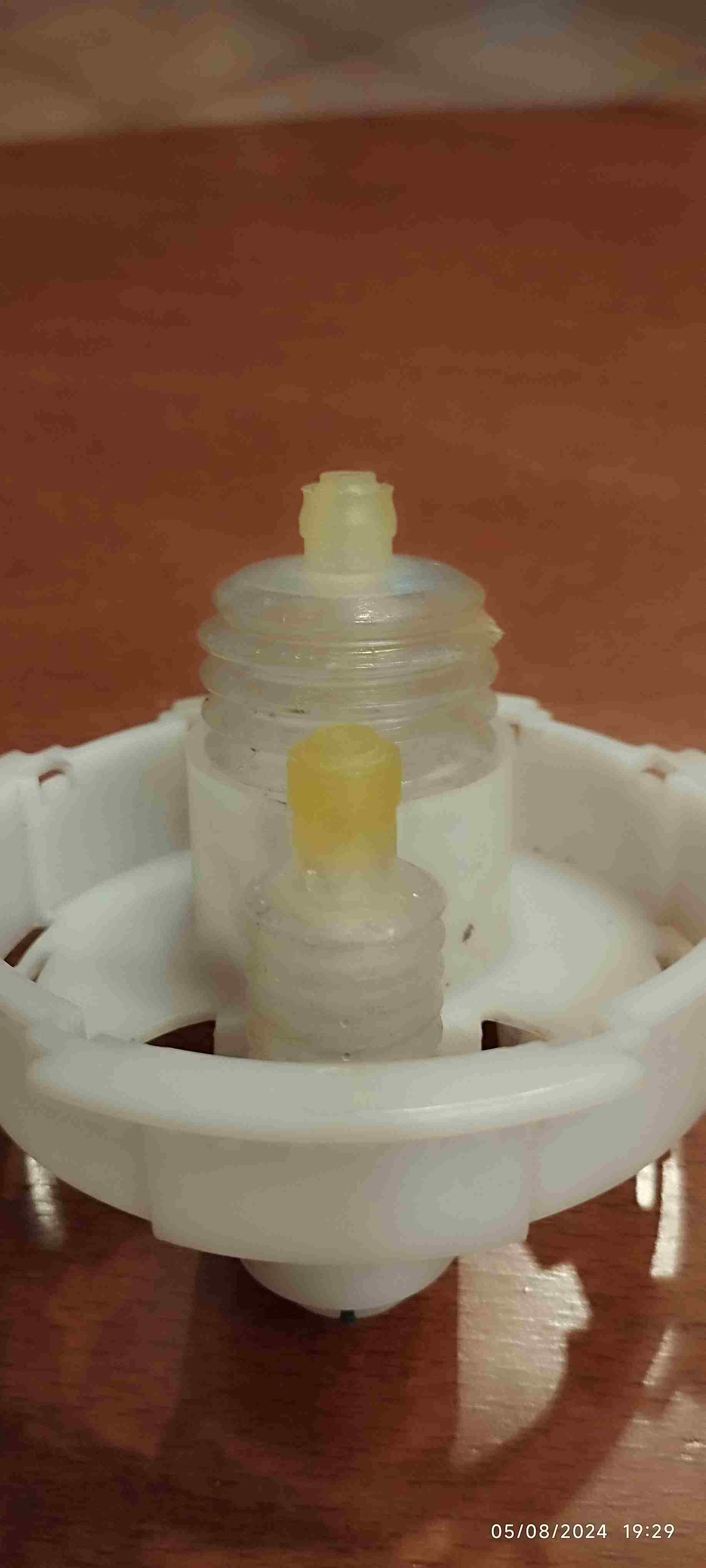

umbesca Inserito: 30 luglio 2024 Segnala Inserito: 30 luglio 2024 Ciao, in casa ho due cassette interne con mecanismo Grohe dual flush ( https://www.grohe.it/it_it/surf-g-piastra-di-azionamento-37859SH0.html ). Mi sono accorto che un pulsante non funziona quindi schiacciandolo è come se andasse a vuoto ed ho verificato invertendo le due placche e continua a non funzionare. Ora prima di spendere una barcata di soldi per cambiare la placca vorrei capire se è possibile "riparare" il pulsante se qualcuno ha avuto un problema simile
reka Inserita: 30 luglio 2024 Segnala Inserita: 30 luglio 2024 se invertendo le placche non cambia nulla non vedo perchè dovresti spendere i soldi per cambiarla. visto che ne hai due uguali smonta le placche e cerca di capire cosa c'è di diverso in quella che non funziona più, magari si è solo sganciato il tirante..
umbesca Inserita: 30 luglio 2024 Autore Segnala Inserita: 30 luglio 2024 Il 30/07/2024 alle 07:44 , reka ha scritto: se invertendo le placche non cambia nulla non vedo perchè dovresti spendere i soldi per cambiarla. visto che ne hai due uguali smonta le placche e cerca di capire cosa c'è di diverso in quella che non funziona più, magari si è solo sganciato il tirante.. Expand Usa il sistema dei due tubicini: quando premo il pulsante scende a vuoto come se non riuscisse a creare la pressione giusta affinché si alzi il sistema di scarico; per togliermi i dubbi avevo smontato la placca del bagno di sopra e messa giù e il pulsante premuto fa scaricare; quella che stava sotto messa al bagno sopra ed il pulsante scende a vuoto. Magari c'è qualche meccanismo interno che sfiata o qualcosa del genere?
reka Inserita: 30 luglio 2024 Segnala Inserita: 30 luglio 2024 ho presente il sistema anche se non conosco il modello in particolare, se è come dici potrebbe essere rotto o staccato qualcosa all'interno. hai provato soffiando direttamente nel tubetto?
umbesca Inserita: 30 luglio 2024 Autore Segnala Inserita: 30 luglio 2024 Il 30/07/2024 alle 08:11 , reka ha scritto: ho presente il sistema anche se non conosco il modello in particolare, se è come dici potrebbe essere rotto o staccato qualcosa all'interno. hai provato soffiando direttamente nel tubetto? Expand I tubi vanno, soffiando scarica . sarà qualche stupidata all'interno della pulsantiera
reka Inserita: 30 luglio 2024 Segnala Inserita: 30 luglio 2024 hai detto che invertendo la pulsantiera non funzionava!
umbesca Inserita: 30 luglio 2024 Autore Segnala Inserita: 30 luglio 2024 Il 30/07/2024 alle 08:36 , reka ha scritto: hai detto che invertendo la pulsantiera non funzionava! Expand Ho scritto male, scusami
reka Inserita: 30 luglio 2024 Segnala Inserita: 30 luglio 2024 allora l'unica speranza è provare a smontare il pompante per vedere se si nota qualcosa di sistemabile, magari si è crepata la sede dove si infila il tubetto ad esempio.
Stefano Dalmo Inserita: 30 luglio 2024 Segnala Inserita: 30 luglio 2024 Si è rotto il soffietto interno .
umbesca Inserita: 30 luglio 2024 Autore Segnala Inserita: 30 luglio 2024 Il 30/07/2024 alle 08:45 , Stefano Dalmo ha scritto: Si è rotto il soffietto interno . Expand E' sostituibile?
Stefano Dalmo Inserita: 30 luglio 2024 Segnala Inserita: 30 luglio 2024 Chiedi al ricambista di fiducia se vendono il ricambio . magari lo estrai prima per vedere l’effettivo danno. si fessura nelle pieghe .
umbesca Inserita: 30 luglio 2024 Autore Segnala Inserita: 30 luglio 2024 Il 30/07/2024 alle 09:27 , Stefano Dalmo ha scritto: Chiedi al ricambista di fiducia se vendono il ricambio . magari lo estrai prima per vedere l’effettivo danno. si fessura nelle pieghe . Expand Ok allora ti aggiorno dopo che arrivo a casa e verifico: effettivamente cercandolo su internet potrebbe essere come di tu, anche se ricorda le fialette di clistere 🤣
umbesca Inserita: 5 agosto 2024 Autore Segnala Inserita: 5 agosto 2024 Il 30/07/2024 alle 09:29 , umbesca ha scritto: Ok allora ti aggiorno dopo che arrivo a casa e verifico: effettivamente cercandolo su internet potrebbe essere come di tu, anche se ricorda le fialette di clistere 🤣 Expand Confermo che è il soffietto grande che un buchetto che fa uscire l'aria; unico problema: come cavolo si smonta? Mi sta facendo dannare 🤣
umbesca Inserita: 6 agosto 2024 Autore Segnala Inserita: 6 agosto 2024 Ho messo un po' di colla sul buco e schiacciando i sifoni sento che esce l'aria ma quando ricollego i tubicini non si alza lo scarico quindi, penso, sono rovinati i soffietti per cui non riesco a spingere l'aria con la giusta forza Il 30/07/2024 alle 09:29 , umbesca ha scritto: Ok allora ti aggiorno dopo che arrivo a casa e verifico: effettivamente cercandolo su internet potrebbe essere come di tu, anche se ricorda le fialette di clistere 🤣 Expand Confermo che è il soffietto grande che un buchetto che fa uscire l'aria; unico problema: come cavolo si smonta? Mi sta facendo dannare
parjbas Inserita: 24 settembre 2024 Segnala Inserita: 24 settembre 2024 Ciao, credo di avere il medesimo problema...alla fine come hai proceduto per smontare il soffietto? Quello di ricambio si trova in vendita oppure occorre sostituire il pulsante?
parjbas Inserita: domenica alle 08:11 Segnala Inserita: domenica alle 08:11 Avendo il medesimo problema ho sostituito l’intera placca coi pulsanti, visto che Grohe non vende il soffietto da solo. Purtroppo nel mio caso non ho risolto, evidentemente il problema è più a valle…quaicbe consiglio? a proposito, BUONA PASQUA!😃
piergius Inserita: domenica alle 11:34 Segnala Inserita: domenica alle 11:34 Fenomeno simile, ma Causa diversa, : Il 30/07/2024 alle 08:11 , reka ha scritto: hai provato soffiando direttamente nel tubetto? Expand - Buona Pasqua a tutti !
parjbas Inserita: 22 ore fa Segnala Inserita: 22 ore fa (modificato) Ho provato, ma non succede nulla - l’impressione è che non si riesca a immettere aria soffiando con la bocca, visto che col pulsante un po’ di aria passa, e l’acqua anche se poca scende… sembra un blocco più a valle, immagino il pezzo dove va a inserirsi l’altra estremità dei tubicini. Se dovessi sostituirlo è questo quello giusto? https://amzn.eu/d/3COoVfP Modificato: 22 ore fa da parjbas
