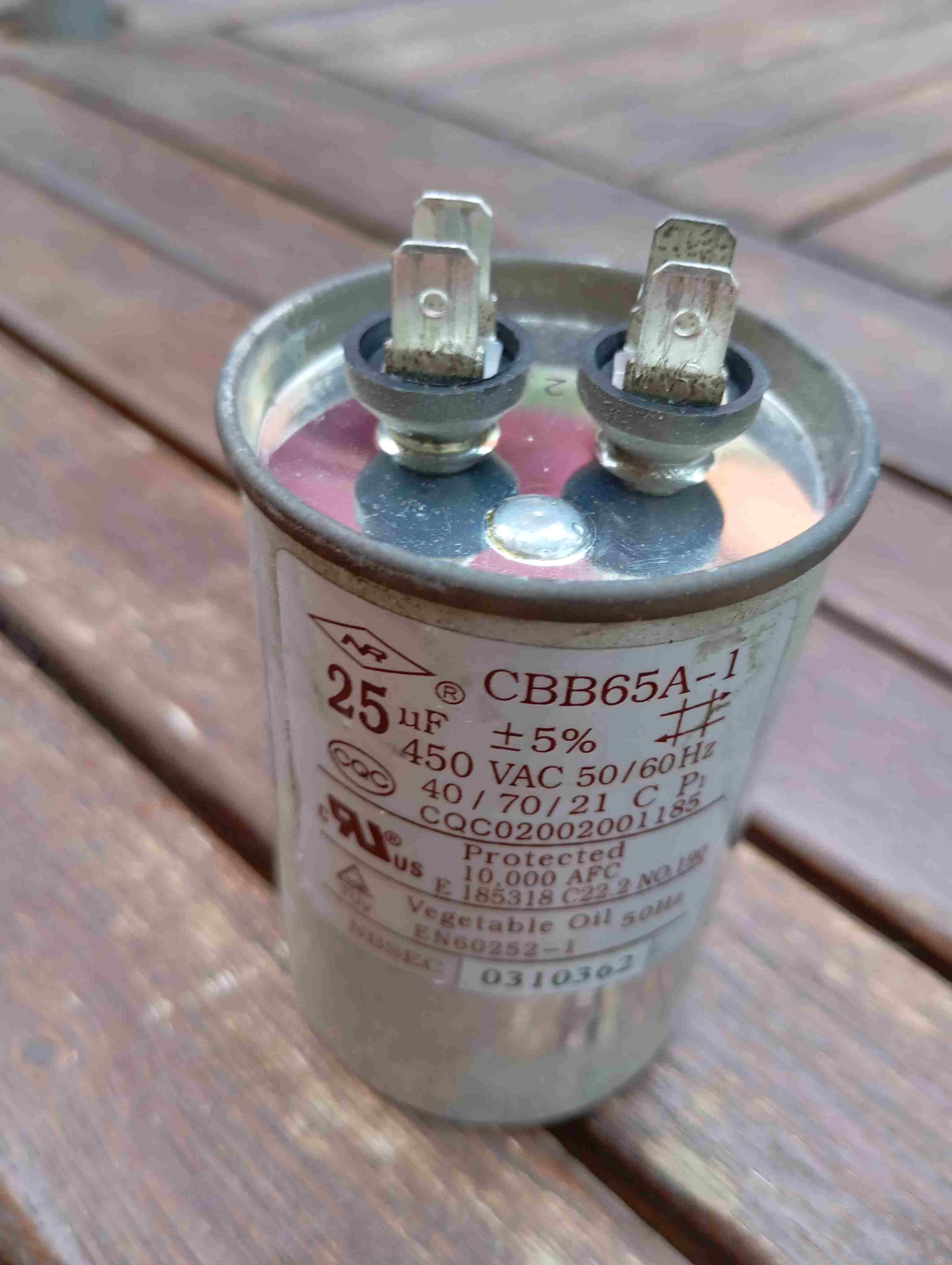

Nykku 12 mila btu on/off problema in partenza
Buongiorno a tutti ho delle macchine un po datate a casa (Nykku on/off)che installò mio padre nel 98 e fino ad oggi nessun problema, ora il 12 mila btu della sala quello che ha lavorato di piu, ha iniziato a dare problemi l'unità esterna e cioè:
accendo lo split,( caldo/freddo) parte inizia a ventilare  dopo un po parte la ventole dell'UE  e dopo cinque secondi si ferma e quindi  non parte il compressore.
ora mi chiedo, gli on/off hanno un condensatore di spunto per il compressore ?
L'altro ieri ha iniziato a fare così', poi ho smanettato un po con il telecomando, l'ho messo a caldo ed è partito ventola e compressore, ho messo su freddo e ha lavorato tutta la notte e anche il giorno dopo è andato bene e pertanto ho escluso la mancanza di gas ( i tubi della motocondensante non ghiacciano) ed ho dato la colpa a qualche impostazione del telecomando.
da ieri ha riiniziato a fare il solito gioco 5 secondi L'unita Esterna e poi si spegne, ne a caldo ne a freddo e neanche escludendo il telecomando facendolo accendere direttamente dallo split.
se vado per esclusione il gas c'è altrimente non partirebbe una volta si e una no, il condensatore potrebbe sfarfallare una volta si e l'altra no?
Potrebbe essere qualche sonda che non da più il giusto consenso?.
Mi date un ana mano?
Cosa posso controllare?
Grazie in anticipo
3 ore fa, ziozebbe ha scritto:
gli on/off hanno un condensatore di spunto per il compressore
si(nell'unità esterna è quello piu grosso tondo quello piccolo rettangolare è per il ventolone) molto probabile è lui il colpevole non costa molto sostituire importante di valore uguale
Il guasto era dovuto al mancato funzionamento del condensatore di spunto.
Sostituito.
