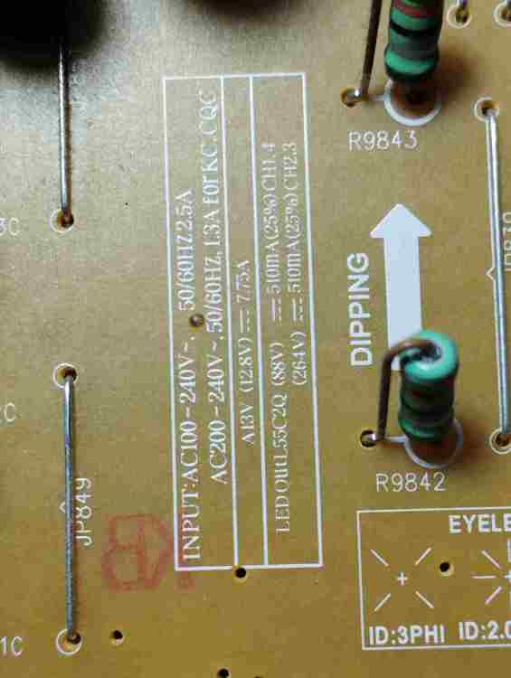

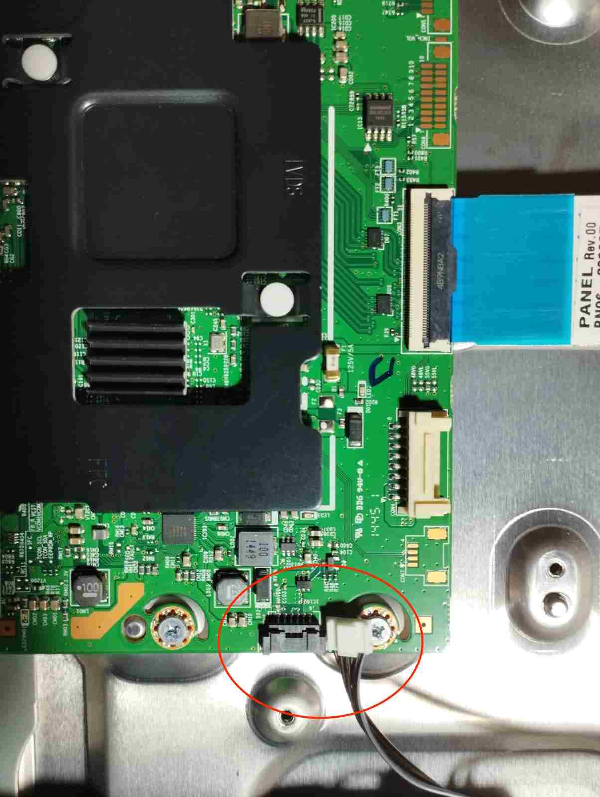

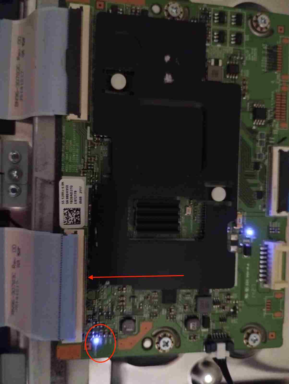

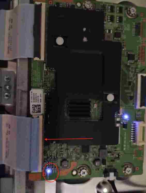

joseff200 Inserito: 30 luglio 2024 Segnala Inserito: 30 luglio 2024 Salve ho un tv samsung che si sente l'audio ma non il video, l'ho aperto ma non si vede nessuna luce della retroilluminazione, volevo fare qualche misura con il tester sulla scheda di alimentazione qualcuno può aiutarmi a reperire lo schema della scheda di alimentazione BN44-00727A L55C2Q EDY Grazie
Riccardo Ottaviucci Inserita: 30 luglio 2024 Segnala Inserita: 30 luglio 2024 troppo recente,sarà difficile trovare documentazione.
joseff200 Inserita: 31 luglio 2024 Autore Segnala Inserita: 31 luglio 2024 (modificato) La retroilluminazione con il pannello posteriore aperto non si vede, se metto una lampada che illumina lo schermo non si vede l'immagine sotto a questo punto non so se sono le barre led o altro, per illuminare le barre non sono quattro fili ma due piattine con molti fili è sopra misuro due tensioni da 170v e due da 50v " ho visto che sulla scheda c'è scritto Led 88v 264v, allora può essere un problema di alimentazione" Grazie mille Modificato: 31 luglio 2024 da joseff200
Riccardo Ottaviucci Inserita: 31 luglio 2024 Segnala Inserita: 31 luglio 2024 sicuramente hai una o più barre led difettose
joseff200 Inserita: 31 luglio 2024 Autore Segnala Inserita: 31 luglio 2024 (modificato) Ti volevo chiedere una cosa se sono le barre Led facendo luce con una lampada in sottofondo si dovrebbe vedere l'immagine oppure in questi televisori non si vede. Poi ho notato un'altra cosa sulla scheda video T-con l'unica tensione che ho misurato sono 13v pero ho notato che i processori sulla scheda sono freddi, può essere che è la scheda video e blocca anche la tensione alle barre Led che invece di 264v è 170. Questo è un televisore con lo schermo curvo e forse ha due barre montate ai lati. ho provato a staccare le due piattine flat che vanno alla barre Led ma le tensione resta sempre uguale. Grazie Modificato: 31 luglio 2024 da joseff200
joseff200 Inserita: 31 luglio 2024 Autore Segnala Inserita: 31 luglio 2024 (modificato) Sulla T-con ci sono tre Led uno solo è acceso forse quello delle 13v, gli altri due sono spenti è la scheda è fredda il processore non si riscalda. Se stacco lo spinotto quello piccolo le barre Led si accendono, a questo punto può essere la T-con guasta? Grazie Modificato: 31 luglio 2024 da joseff200
Riccardo Ottaviucci Inserita: 31 luglio 2024 Segnala Inserita: 31 luglio 2024 quindi i led sono a posto ed è già molto poichè eviti di spannellare. A questo punto restono t-con e pannello. Se riesci a trovare una t-con con diritto di restituzione io rischierei
joseff200 Inserita: 2 agosto 2024 Autore Segnala Inserita: 2 agosto 2024 Ne ho trovata una usata, ti aggiorno quando arriva, grazie
joseff200 Inserita: 9 agosto 2024 Autore Segnala Inserita: 9 agosto 2024 Salve mi è arrivata la scheda usata, la tv appena accesa si è sentito un rumore, il difetto è lo stesso audio senza video e barre Led spente. Però con la scheda che ho comprato se stacco uno delle due piattine flat si accende un secondo led sulla scheda e si accendono le barre Led che illuminano lo schermo. Mentre con la scheda vecchia se stacco la flat che va al pannello non succedeva nulla, si vede che la scheda T-con vecchia è rotta. sulla nuova scheda quando si accende il secondo Led il processore della scheda si riscalda si vede che gli arriva tensione ma con una flat staccata sullo schermo nessuna immagine, a questo punto cosa può essere il pannello rotto Grazie
Riccardo Ottaviucci Inserita: 10 agosto 2024 Segnala Inserita: 10 agosto 2024 molto probabile,qualche componente smd sulla schedina del pannello
