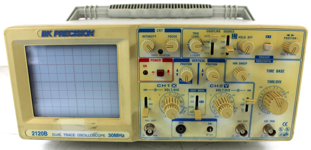

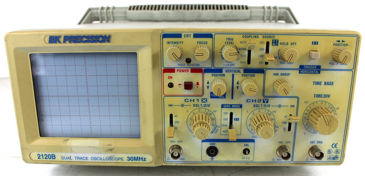

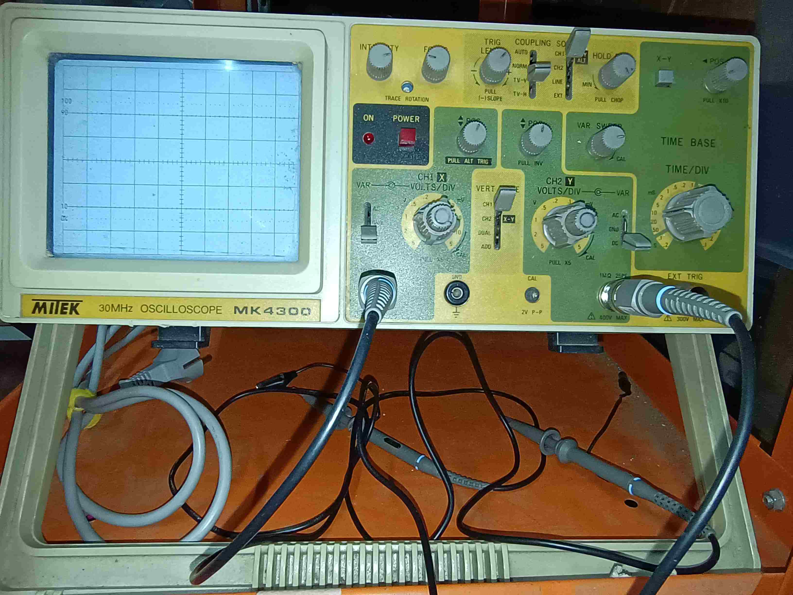

liloeconnie Inserito: 30 luglio 2024 Segnala Inserito: 30 luglio 2024 Se qualcuno avesse il manuale in pdf o da fotocopiarmi gliene sarei grato, eventualmente anche con spese (disturbo, copia, spedizione) a mio carico. Grazie
tesla88 Inserita: 1 agosto 2024 Segnala Inserita: 1 agosto 2024 (modificato) Dovrebbe essere simile al B+K precision 2120C di cui trovi il manuale https://www.bkprecision.com/products/oscilloscopes/2120C Anche il 2120B è simile e si trova anche lo schema.. Modificato: 1 agosto 2024 da tesla88
liloeconnie Inserita: 1 agosto 2024 Autore Segnala Inserita: 1 agosto 2024 il 2120b sembra identico! ottimo, almeno ho qualcosa da dove iniziare e capire se funziona o no... trovato anche il manuale https://www.bkprecision.com/support/downloads/manuals/en thx
