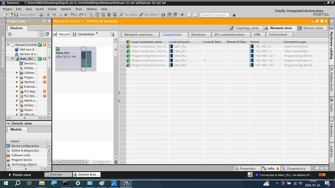

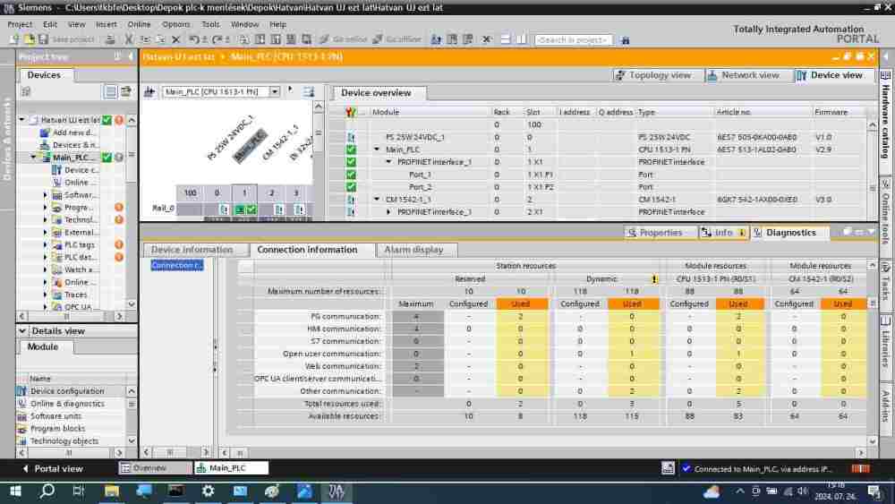

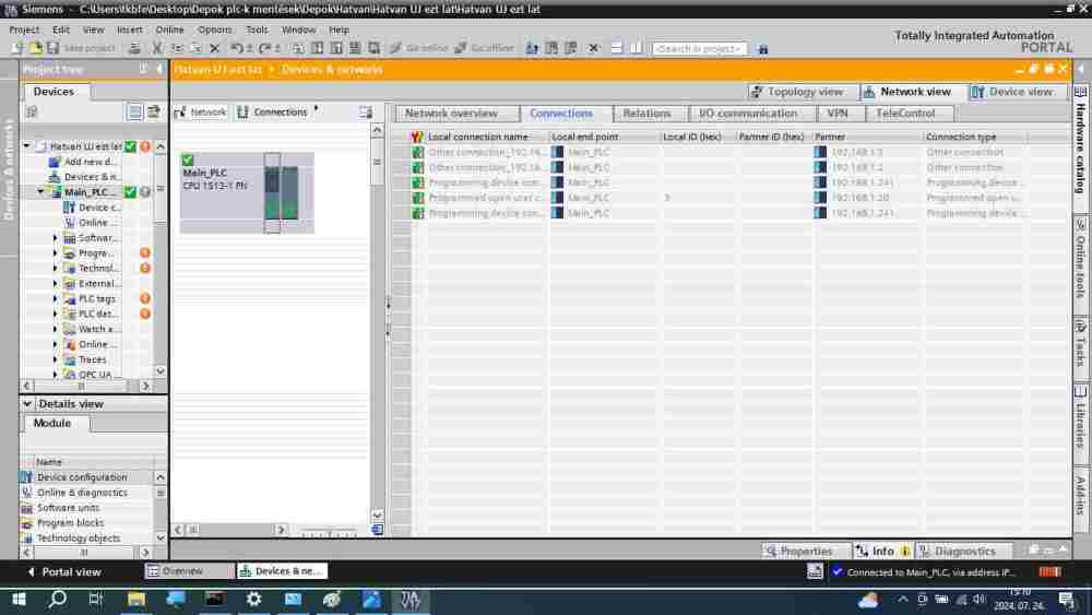

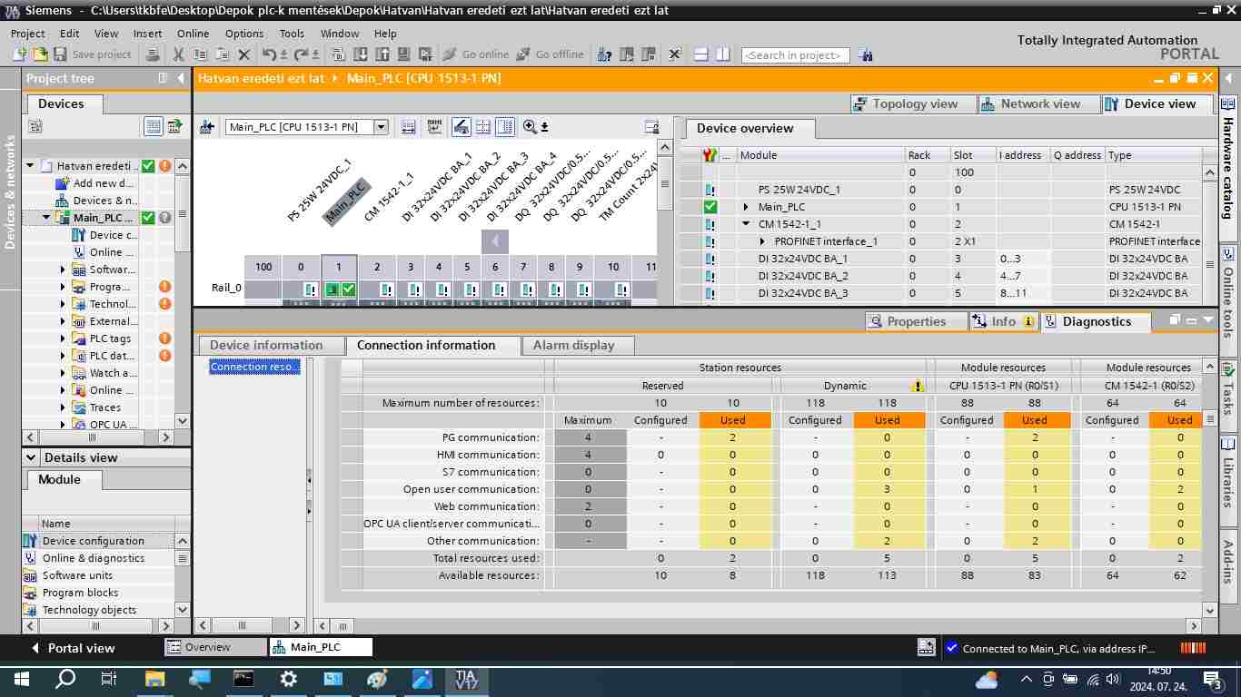

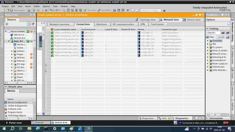

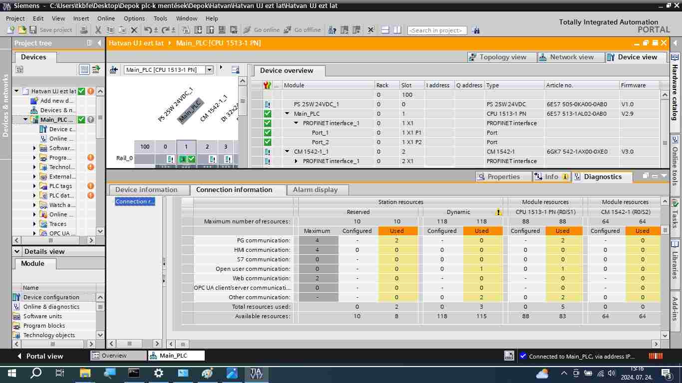

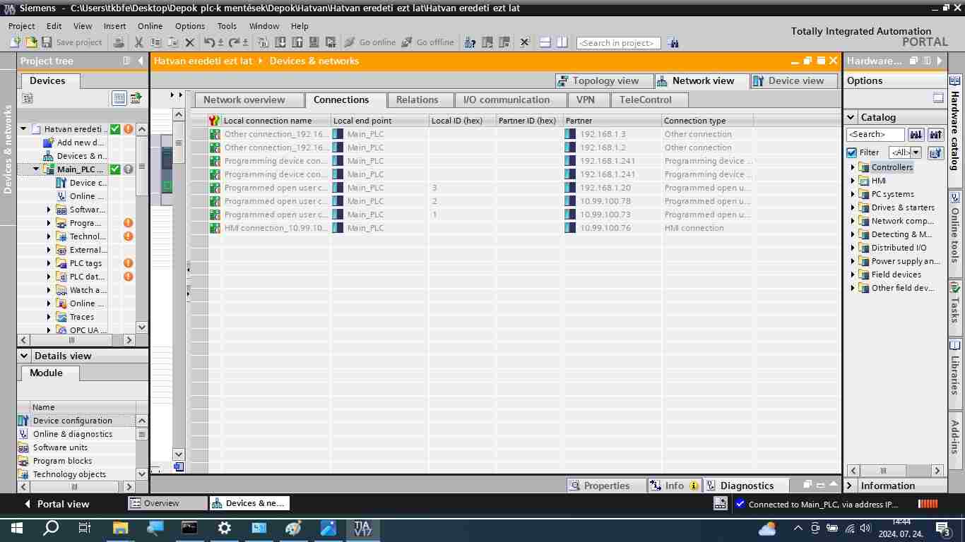

Sostituzione plc s7 1513-1pn
Ciao, qualcuno può dire qual è il problema e come può essere risolto?
Ho una configurazione plc in una macchina:
S7 1513-1pn (collegato tramite cavo ethernet anche a uno switch eCon 2000),,
1542 profinet (collegato tramite cavo ethernet anche a uno switch Aruba 1930 24g 4sfp),
3-3 moduli i/o.
HMI (collegato tramite cavo ethernet a uno switch Aruba 1930 24g 4sfp),
PC (collegato tramite cavo ethernet allo switch Aruba),
Ho fatto un backup (caricato) dal plc 1513 e l'ho scaricato su un nuovo plc 1513 ma la macchina non funziona con il nuovo plc.
Il nome plc, il nome profinet, l'indirizzo IP plc, le versioni firmware e la memoria utilizzata sono gli stessi in entrambi.
Ma la macchina non funziona.
Quando mi collego allo switch eCon 2000 con un laptop, il portale Tia mostra queste differenze:
Originale:
Nuovo:
Cosa devo cambiare? (Sono nuovo in profinet, mi dispiace) Qualcuno può aiutarmi?
Per quel poco che ne so io di TIA, dovresti aprire queste liste:
e vedere poi i singoli elementi differenti (arancio) in cosa differiscono, usando il tasto destro-> confronto rapido.
Da quel che vedo, c'è il programma (o parti) che non tornano, i tags, i tipi di dati e gli oggetti tecnologici. Come se non fosse andato in porto regolarmente il trasferimento.
