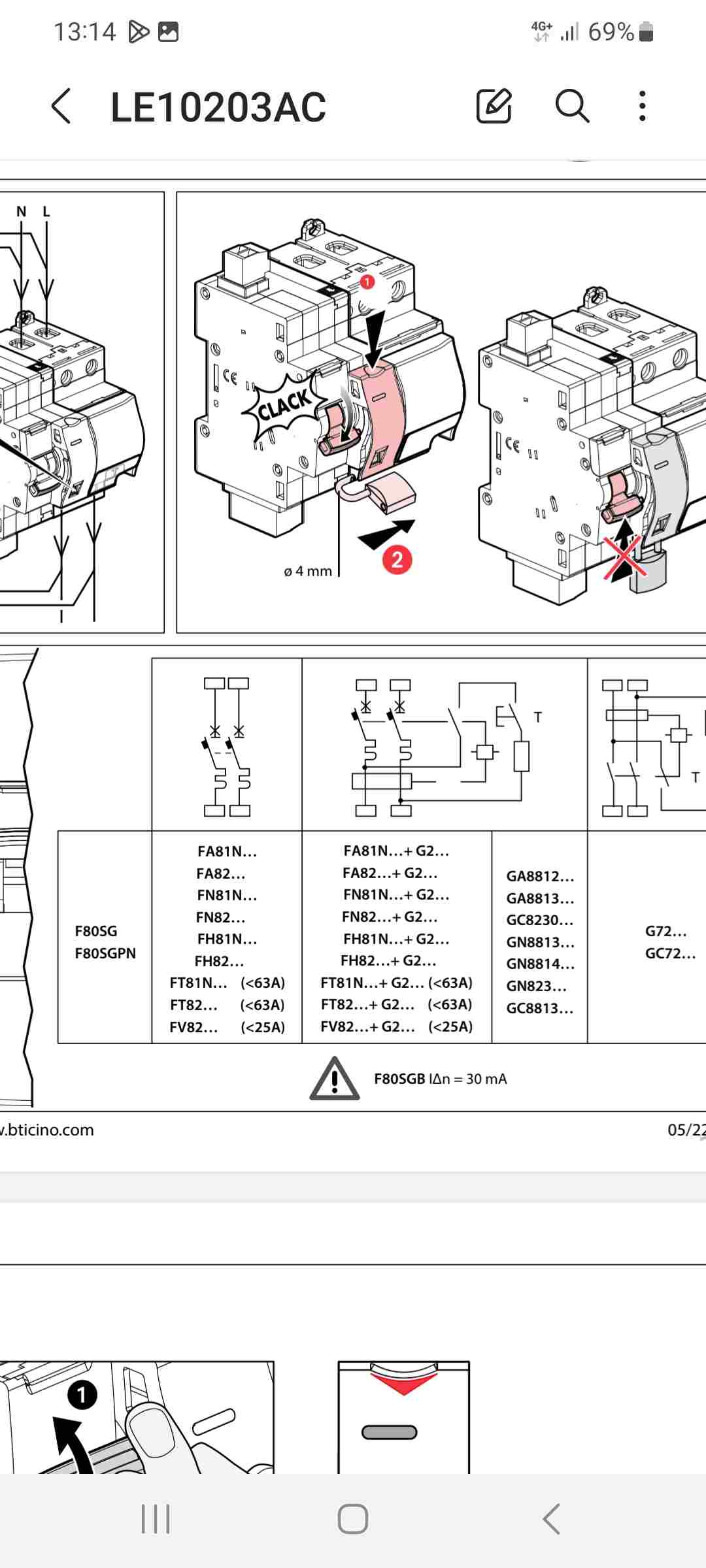

SimoneBe Inserito: 31 luglio 2024 Segnala Inserito: 31 luglio 2024 Buongiorno, ho installato lo Stop&Go della bticino, modello F80SG accoppiandolo ad un differenziale magnetotermico sempre della bticino modello GA8813AC16, effettuati tutti i collegamenti (compresa la terra) lo stesso non esegue il riarmo in automatico. Effettuo il test ma lo stesso non riarma e si accende la spia rossa come se ci fosse una dispersione, ho effettuato anche il test scollegando il cavo di terra e scollegando tutti gli apparati collegati a tale differenziale ma il problema persiste, quale potrebbe essere il problema? Grazie mille
Dumah Brazorf Inserita: 31 luglio 2024 Segnala Inserita: 31 luglio 2024 (modificato) Come mai l'hai installato? Ti scattava il differenziale apparentemente random? https://dar.bticino.it/asset/Documents/LE10203AC.pdf Modificato: 31 luglio 2024 da Dumah Brazorf
SimoneBe Inserita: 31 luglio 2024 Autore Segnala Inserita: 31 luglio 2024 (modificato) 10 minuti fa, Dumah Brazorf ha scritto: Come mai l'hai installato? Ti scattava il differenziale apparentemente random? esatto, scatta ogni qualvolta c'è un temporale, questo succede anche ad altri appartamenti nello stesso palazzo. ho seguito passo passo la scheda tecnica fornita da bticino... ma secondo voi potrebbe essere un errato accoppiamento tra i 2? anche se mi pare alquanto impossibile visto che le leve di accoppiamento sono scattate perferttamente Modificato: 31 luglio 2024 da SimoneBe
reka Inserita: 31 luglio 2024 Segnala Inserita: 31 luglio 2024 se si accende la spia rossa è perchè rileva un guasto, è normale che non riarmi in questo caso. è un differenziale posto nelle parti comuni o è nel quadro di casa^?
luigi69 Inserita: 31 luglio 2024 Segnala Inserita: 31 luglio 2024 Attenzione, il polo + N 8813 NON è compatibile....ecco perché non riarma.....
SimoneBe Inserita: 31 luglio 2024 Autore Segnala Inserita: 31 luglio 2024 16 minuti fa, reka ha scritto: se si accende la spia rossa è perchè rileva un guasto, è normale che non riarmi in questo caso. è un differenziale posto nelle parti comuni o è nel quadro di casa^? nel quadro di casa
SimoneBe Inserita: 31 luglio 2024 Autore Segnala Inserita: 31 luglio 2024 14 minuti fa, luigi69 ha scritto: Attenzione, il polo + N 8813 NON è compatibile....ecco perché non riarma..... scusa non ho capito, non è compatibile con il differenziale che ho già installato?
reka Inserita: 31 luglio 2024 Segnala Inserita: 31 luglio 2024 direi di sì a sto punto. ma è l'unico differenziale di tutto l'impianto?
Dumah Brazorf Inserita: 31 luglio 2024 Segnala Inserita: 31 luglio 2024 (modificato) Aspetta ma il test lo fai premendo il tasto test del differenziale? Non è che poi quell'altro lo interpreta come intervento per guasto e aspetta 30minuti prima di riattaccare? Il test lo si fa spostando in manuale e poi riportanto in auto il selettore. Modificato: 31 luglio 2024 da Dumah Brazorf
SimoneBe Inserita: 31 luglio 2024 Autore Segnala Inserita: 31 luglio 2024 si lo eseguo con il tasto test, come consigliato da Bticino, il test lo esegu subito. Inoltre Bticino mi conferma la perfetta compatibilità tra il differenziale presente e lo stop e go
luigi69 Inserita: 31 luglio 2024 Segnala Inserita: 31 luglio 2024 7 minuti fa, SimoneBe ha scritto: Inoltre Bticino mi conferma la perfetta compatibilità tra il differenziale presente e lo stop e go Nell elenco no.....io i riarmi li ho montati sui 2 poli...non su 1+n 8 minuti fa, SimoneBe ha scritto: Inoltre Bticino mi conferma la perfetta compatibilità tra il differenziale presente e lo stop e go Ma hai sentito qualche agente ? Se lo dicono loro , posso sbagliarmi..ma la tabella....
Dumah Brazorf Inserita: 31 luglio 2024 Segnala Inserita: 31 luglio 2024 (modificato) Nella tabella il GA8813(AC16) è presente. Boh... hai fatto caso che sopra hai i contatti L - N e sotto sono N - L vero? Modificato: 31 luglio 2024 da Dumah Brazorf
luigi69 Inserita: 2 agosto 2024 Segnala Inserita: 2 agosto 2024 Il 31/07/2024 alle 17:49 , Dumah Brazorf ha scritto: Nella tabella il GA8813(AC16) è presente. Hai ragione @Dumah Brazorf , ho sempre in mente il GC , che non è nell'elenco ( non mi viene in mente la differenza fra GA e GC.. sono tutti e d 1polo + N , 4500 , AC..o sbaglio io ) @SimoneBe hai capito qualche cosa di piu sul problema ?
