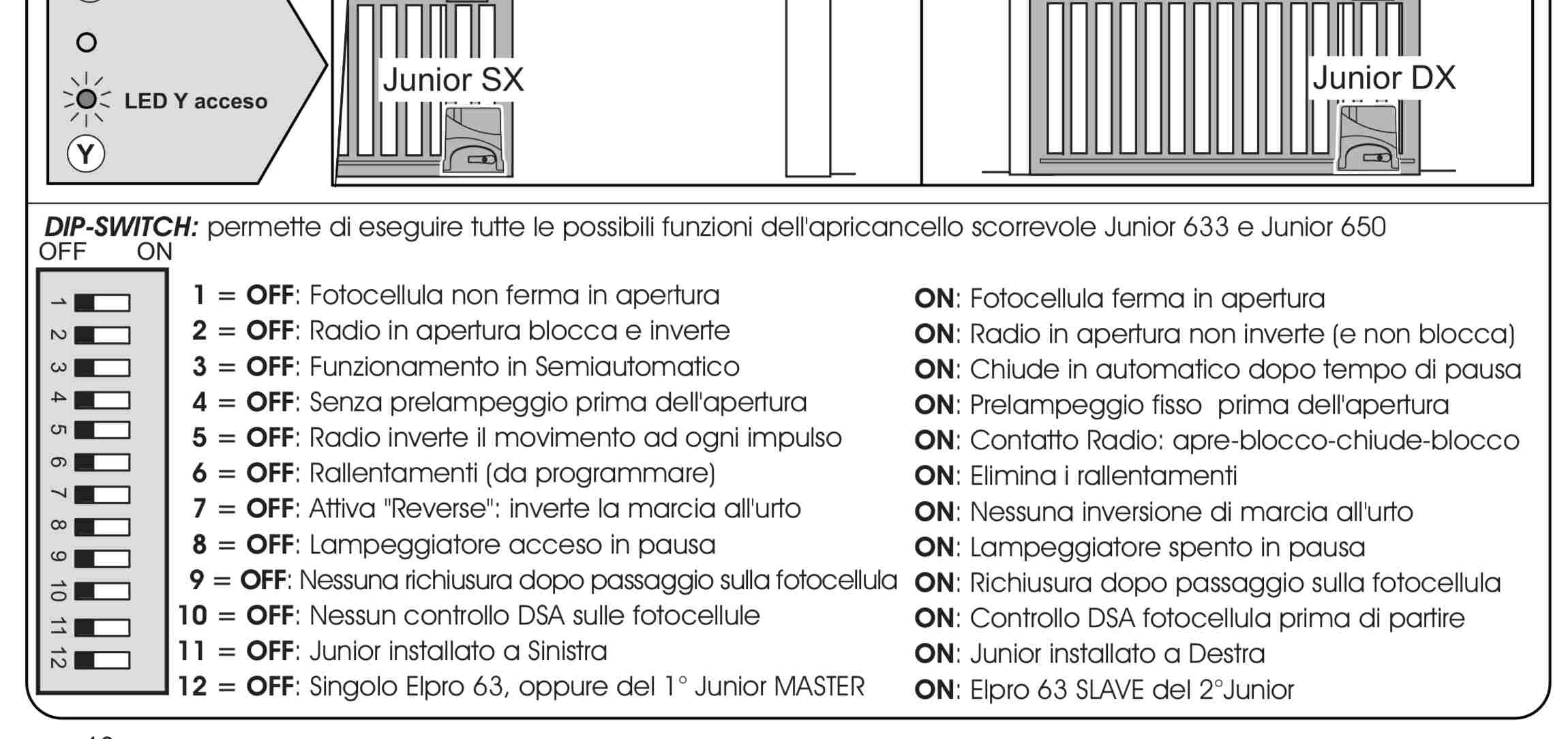

Fadini Junior non chiude automaticamente
Buongiorno a tutti.
È da qualche tempo che il mio apro cancello Fadini Junior apre, ma non chiude automaticamente (come se fosse impostato su semiautomatico).
Il problema è iniziato un giorno dopo che è andata via la corrente.
Ho aperto la scatola e l'unica cosa che ho notato è due diodi (quelli vicino all'attacco dell'alimentatore) avevano la pista nera ed avevano perso acido. Li ho sostituiti, ma nulla: ha funzionato bene 2 volte e non và più.
Ovviamente ho controllato le fotocellule, ma avevo capito che era un altro il problema.
Infatti il lampeggiatore, una volta aperto il cancello, si spegne (come se avesse finito il suo lavoro) poi ripremendo il pulsante si richiude.
Cosa potrebbe essere?
Allego un video:
https://drive.google.com/file/d/1S2757jnPYzxOoRs4rWcx7cu_p9tQ3YeZ/view?usp=drivesdk
Grazie a tutti dell'aiuto.
Modificato: da chazy
Stefano Dalmo
Controlla il settaggio se si fosse stato modificato
dip switch 3 in off.
posizione on per farlo richiudere dopo il tempo di pausa
Modificato: da Stefano Dalmo
Stefano Dalmo
Il 31/7/2024 alle 13:08 , Stefano Dalmo ha scritto:
Grazie mille, ma avevo già controllato e provato a switcharlo pensando che fosse tipo ossidato, ma non è quello. Ho controllato anche le saldature sotto, ma sono tutte perfette..
