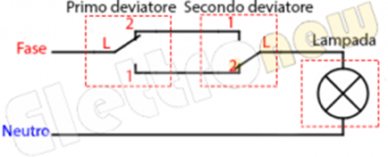

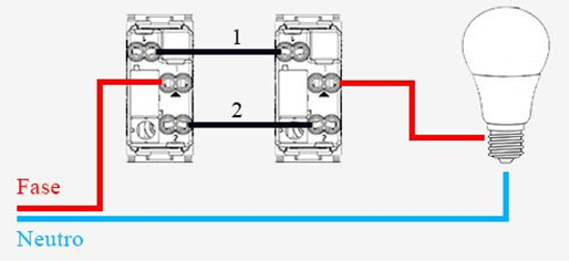

Deviatori: collegamento morsetti 1 e 2
Ciao a tutti,
mi sono da poco avvicinato al mondo dell'elettronica, giusto per conoscenza personale, sono quindi abbastanza ignorante in materia (abbiate pietà di me 😁).
Mi sono imbattuto nei deviatori ed ho un dubbio sul collegamento dei morsetti 1 e 2.
Nella maggior parte degli schemi che trovo online il collegamento è quasi sempre 1 con 1 e 2 con 2 (*) ma ne ho trovati anche (uno proprio su questo forum) con collegamento 1 con 2 e 2 con 1 (**).
Mi chiedo, sono entrambi corretti o uno ha più senso dell'altro? Nel secondo caso, perché?
Grazie mille in anticipo
Modificato: da Charles2987
C'era una frase che era errata
Ciao ,solitamente si usa mettere due cordini dello stesso colore che uniscono gli scambi  1,2 o 2,2,poi un colore L che potrebbe essere nero o marrone per la fase. Dal deviatore opposto un cavo del colore , che non sia blu o Gv nero o marrone e neppure uguale allo scambio 1,2.
Elettricamente è indifferente. L'unica cosa che cambia eventualmente è la posizione di spento, tutti e due nella stessa posizione oppure no. In casa mia per ordine personale, ho fatto in modo che tutti gli interruttori e deviatori premuti in alto significa sicuramente tutto spento.
Maurizio Colombi
Non ci sono differenze nel collegare 1 con 1 o 1 con 2, anche perchè nella realtà non saprai immediatamente quale sia l'uno o l'altro.
  Il 31/07/2024 alle 12:01 , Claudio F ha scritto:
deviatori premuti in alto significa sicuramente tutto spento.
Expand
Anche con i deviatori?
Mah...
Dumah Brazorf
Finchè ci sono solo 2 deviatori occorre fare attenzione all'installazione che non si trovino uno in alto e l'altro in basso quando la luce è spenta, poi nell'uso possono trovarsi entrambi in alto o in basso e lì è una questione mentale.
Se però c'è anche un invertitore rischi il suicidio...
Modificato: da Dumah Brazorf
Ma no, perché? Io avevo una tre punti con invertitore e anche li tutto su significava spento. Chiaro che spento sono anche altre tre combinazioni, ma non era questo il punto. Il punto era poter dire: "anche in caso di mancanza corrente so che tutto premuto in alto è sicuramente spento (per quando ritornerà)."
Avere deviatori e invertitori non impedisce di rispettare lo "Spento con tutti SU"
Se così non fosse basta invertire i due collegamenti tra un interruttore e il prossimo.
Maurizio Colombi
Ragazzi, ma stiamo scherzando?
Quando mai con una deviata, o con una invertita, abbiamo la sicurezza della posizione di spento e acceso?
L'avremo la prima volta, le altre volte l'avremo solo se controlliamo tutti i tasti finchè non otteniamo il risultato richiesto.
O no?
Dumah Brazorf
Eh sì appunto, alla fine si intendeva che "se ho tutti i deviatori/invertitori su allora la luce è sicuramente spenta" che è diverso da dire "se ho la luce spenta allora ho sicuramente tutti i deviatori/invertitori su" (sbagliata) o "se vedo un deviatore/invertitore su allora la luce è sicuramente spenta" (ignorando gli altri comandi) per cui lui se viene a mancare la corrente fa il giro e controlla di avere tutti i comandi su.
Modificato: da Dumah Brazorf
Maurizio  concordo con tè  su tutto 👍ho anch'io diversi clienti che  prima di andare a dormire  cercano la combinazione giusta😁😁😁.Non mi passa per l'anticamera del cervello di proporgli i pulsanti. Adesso che ci sono quelli tangenziali che fanno,tutto piatto.
Grazie a tutti per i commenti...
Quindi elettricamente funzionano entrambi ma possiamo quindi dire che, considerando solo 2 deviatori:
  • collegamento 1 con 1 e 2 con 2: la luce è spenta se i deviatori si trovano in una posizione diversa tra loro (uno su e uno giù o viceversa)
  • collegamento 1 con 2 e 2 con 1: la luce è spenta se entrambi i deviatori sono sulla stessa posizione (entrambi su o entrambi giù)
  Il 31/07/2024 alle 16:38 , elettromega ha scritto:
clienti che  prima di andare a dormire  cercano la combinazione
Expand
sono gli stessi che metto le ciabatte perfettamente allineate in una posizione specifica per infilarci i piedi al buio🤣....
Qui siamo border line con  Rain Man...
