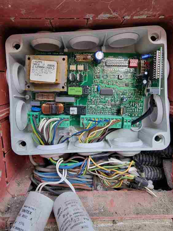

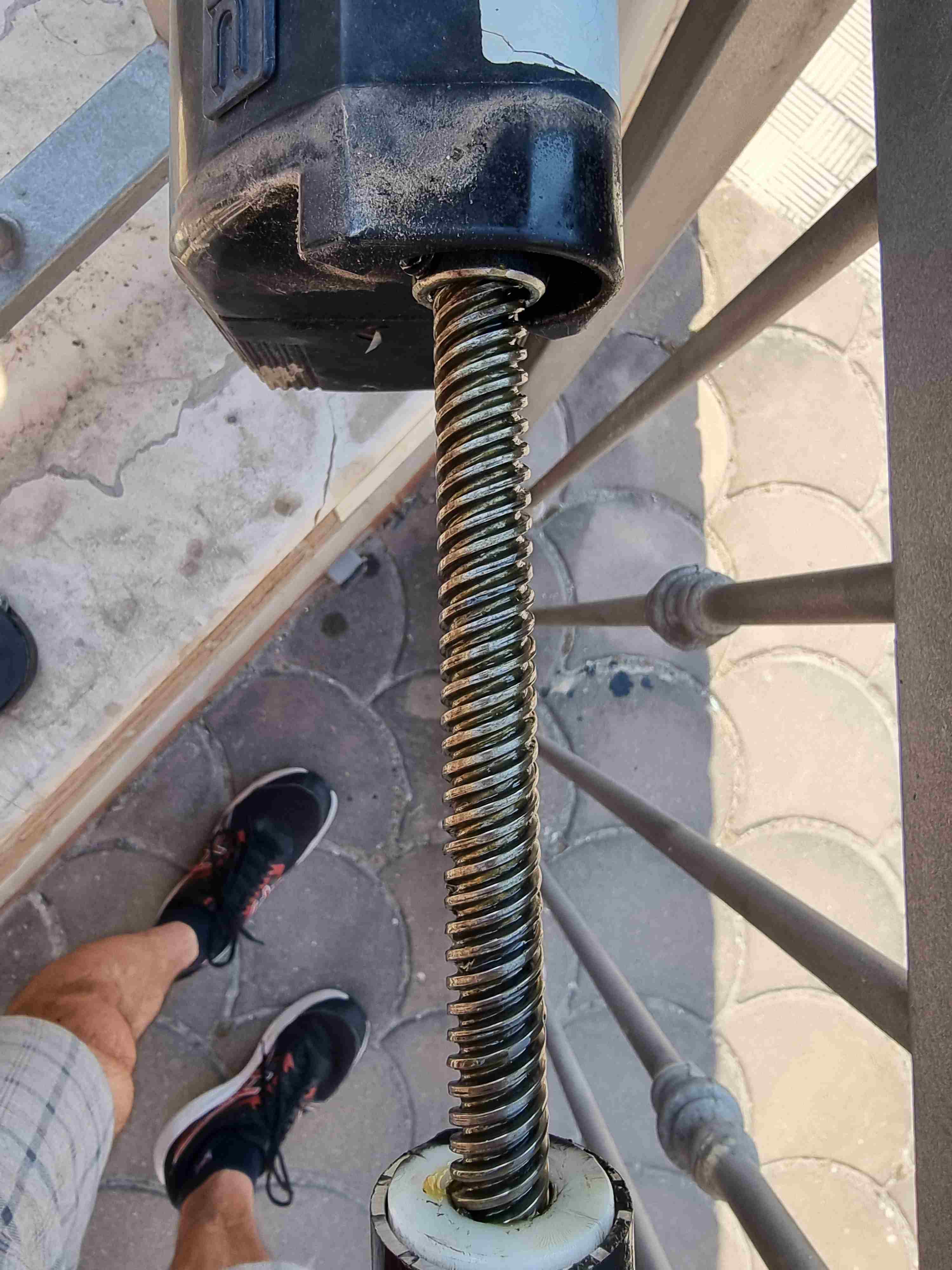

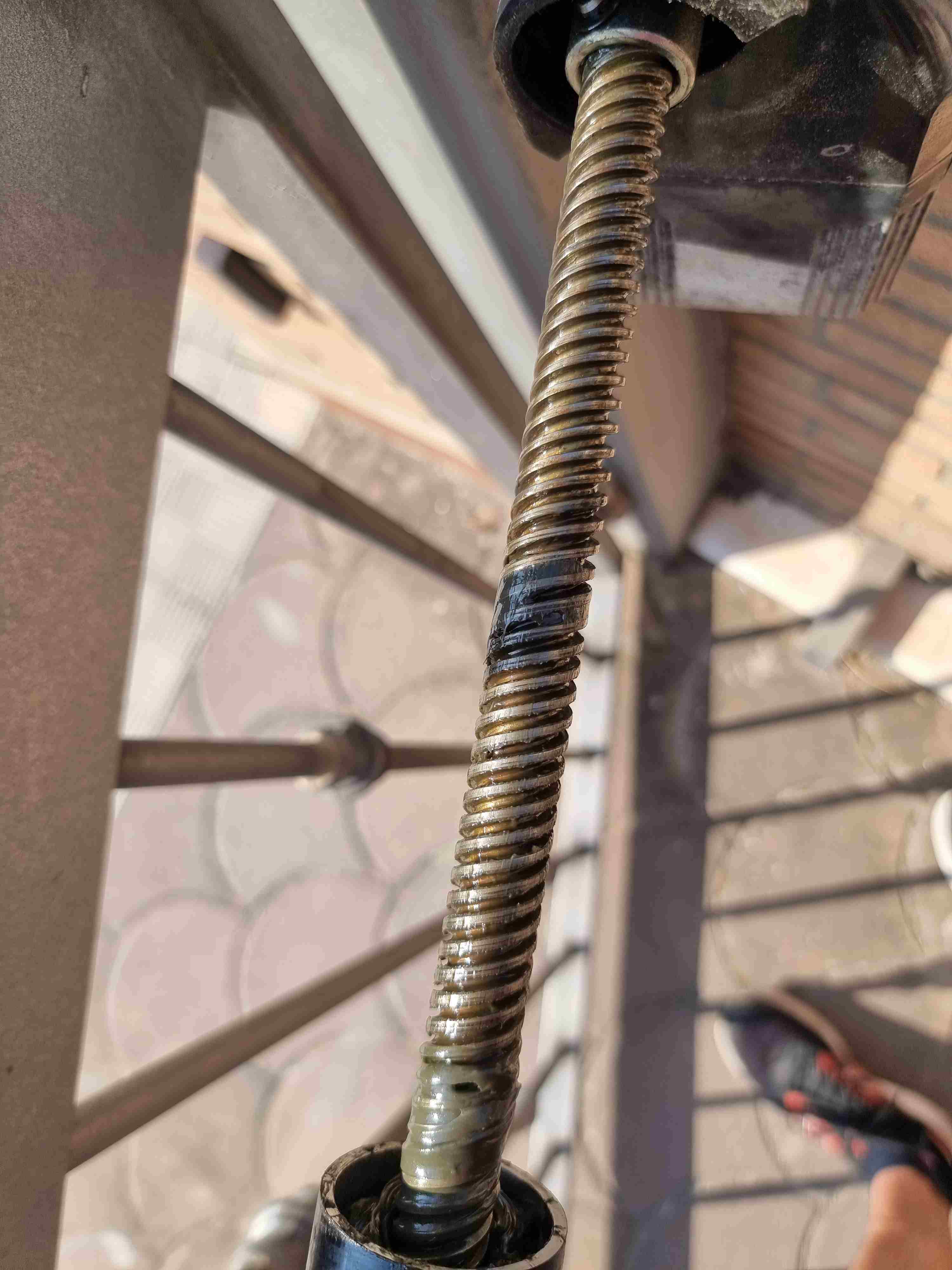

Motore Attuatore Destro 230v Faac 412 Dx 104470 Ante Battenti
Buonasera, questa mattina apro il cancello elettrico ed alla sua chiusura l'anta destra non si richiude, la sinistra si.
Ho provato a sbloccarlo poi l'ho bloccato di nuovo ma è rimasto sbloccato e pertanto non parte elettricamente anche se al suo intermo dopo averlo smontato ho notato che il pistone gira. Da dove parto per capire cosa è che non funziona?
Maurizio Colombi
11 minuti fa, se.gibilisco ha scritto:
ho notato che il pistone gira.
Se gira, potrebbe essere un guasto meccanico, sei sicuro di averlo bloccato bene?
ho riprovato più volte a bloccarlo ma senza esito.
image.thumb.jpeg.fa2d02647d9c6642b99175e050b52a09.jpegquesta è la scheda. Potrebbe essere un problema al condensatore?
ù
Volevo provare a scambiare di posizione i condensatori per capire se quello destro è guasto. Quali sono i cavi che devo scambiare?
Roberto Garoscio
Il 1/8/2024 alle 19:32 , se.gibilisco ha scritto:
Volevo provare a scambiare di posizione i condensatori per capire se quello destro è guasto. Quali sono i cavi che devo scambiare?
Inverti i condensatori tra loro, sono i due fili bianchi.
Prima di invertire i condensatori mi sono accorto smontando gli involucri di protezione dei due bracci che si comportano in maniera differente:
- il braccio n1 destro non funzionante in modalità apertura si muove lentamente mentre il pistone gira;
- il braccio n2 sinistro che funziona in modalità apertura si muove normalmente ed il pistone gira alla stessa velocità di quello n1 destro;
- se sblocco il braccio n1 destro non funzionante, muovendolo manualmente (aprendo e chiudendo l'anta) il pistone non gira;
- se sblocco il braccio n2 sinistro funzionante, muovendolo manualmente (aprendo e chiudendo l'anta) il pistone gira;
- dalle foto allegate ho notato che sul pistone n1 destro non  funzionante c'è più presenza di grasso rispetto all'altro dove c'è più presenza di olio ed è più chiaro.
Potrebbe essere una questione di olio da mettere nel pistone, e se fosse come si agisce?
1 pistone non funzionante.jpg
2 pistone funzionante.jpg
comunque ho invertito i condensatori ed è tutto uguale, il motore destro non funziona, ora si muove pianissimo per circa 30/40 cmm.
Ciao se.gibilisco,
4 ore fa, se.gibilisco ha scritto:
........comunque ho invertito i condensatori ed è tutto uguale, il motore destro non funziona, ora si muove pianissimo per circa 30/40 cmm.
Prova a portare i dip-switch 1 e 4 del banco da dodici dip, entrambi in OFF in modo da avere la tensione e quindi la forza massima su entrambi i motori e vedi se cambia qualcosa, vedi tabella 5 a pag 7 del pdf / 6 del manuale:
https://www.siecimpianti.it/public/pdf/file_pdf/it_faac-452mps_31032021154740.pdf
In questo momento è impostato sulla posizione della forza 3 su 8, quindi meno della metà.
Attenzione che è solo una prova, non lasciarla al massimo, potrebbe essere pericoloso perché le ante spingeranno troppo
Il 01/08/2024 alle 19:32 , se.gibilisco ha scritto:
Volevo provare a scambiare di posizione i condensatori per capire se quello destro è guasto.
Cambiali con due di nuovi il prima possibile, se hanno circa diciotto anni come la scheda, ormai è ora di "mandarli in pensione" 😁
Modificato: da ROBY 73
Ho provato con switch su off senza esito, ho scollegato e smontato il braccio, messo sul banco lavoro ed ho notato che il pistone si blocca e si sblocca normalmente rispetto a ciò che mi era sembrato inizialmente. Ciò che non funziona é il pistone nella parte opposta al motore, fuoriesce del grasso, penso siano usurate le guarnizioni che su questo modello non si possono cambiare. Ordinerò la parte tubo con lo stelo, vi aggiorno.
3 ore fa, se.gibilisco ha scritto:
.........Ordinerò la parte tubo con lo stelo, vi aggiorno.
Ok, facci sapere
Buongiorno,  ho montato la parte tubo con stelo ho ricollegato i cavi. Problema risolto il cancello è di nuovo funzionante. Grazie a tutti per la collaborazione nel capire il guasto dov'era.
15 ore fa, se.gibilisco ha scritto:
........Problema risolto il cancello è di nuovo funzionante.
Bene così allora.
Spero che tu abbia spostato nuovamente i dip-switch 1 e 4 entrambi in ON in modo da riportare la coppia a quota 3 o comunque com'erano in origine
Ciao prego
