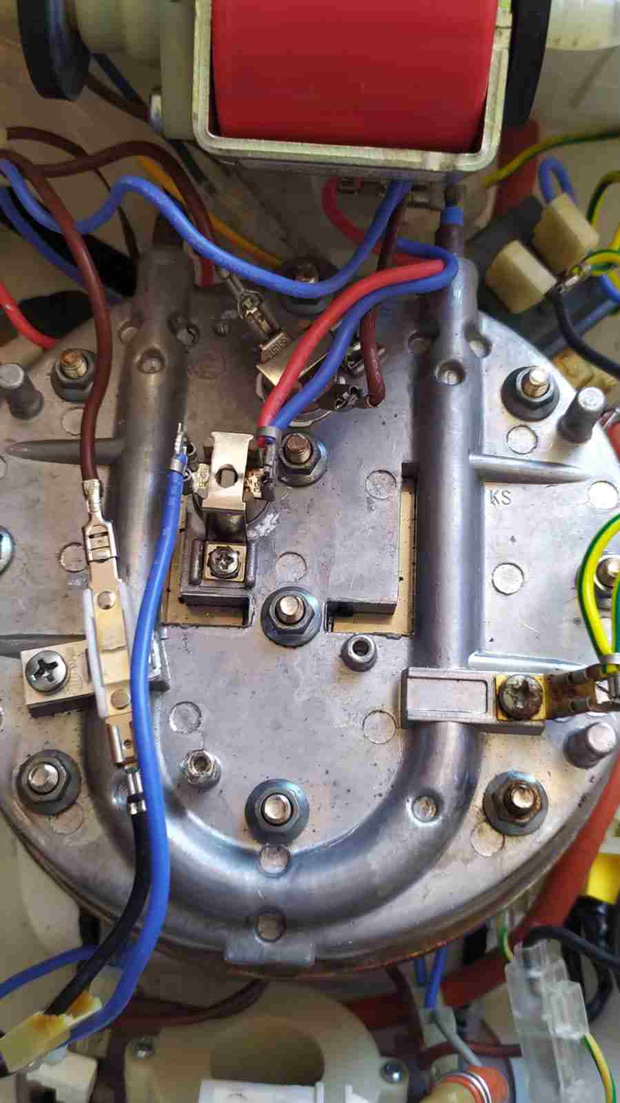

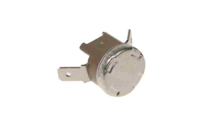

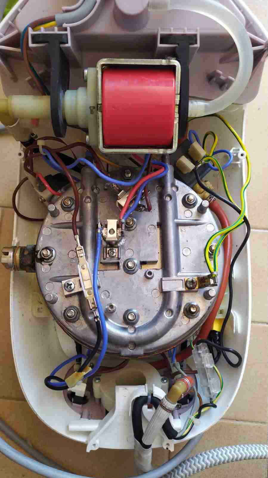

Ferro da stiro Stirella PRO1847 a ricarica continua.Problema Termostato
Antonio Alvino
Ciao,ho un ferro da stiro Stirella PRO1847 a ricarica continua,mi si rompe sempre il termostato sulla caldaia che fà attaccare la pompetta dell'acqua,stira bene per un oretta poi si rompe il termostato,ne ho già sostituiti 2.grazie
Modificato: da Antonio Alvino
Stefano Dalmo
Qualche foto ?
Antonio Alvino
Ciao Stefano,dopo le faccio,hai qualche idea a riguardo?
Antonio Alvino
Un faston leggermente largo potrebbe causare un guasto del genere?,è l'unica cosa che mi viene in mente
Stefano Dalmo
In linea di principio ,si ,
comporta surriscaldamento della parte fino all’interno .
Ma ripeto non so di quale termostato parli.
Stefano Dalmo
Cambia fornitore e fai aderire bene i faston fra loro .
Antonio Alvino
11 minuti fa, Stefano Dalmo ha scritto:
Cambia fornitore e fai aderire bene i faston fra loro .
Buongiorno Stefano.Si i faston li ho stretti,per quanto riguarda il cambio fornitore ?!?,ti sei accorto di qualcosa?
Modificato: da Antonio Alvino
Stefano Dalmo
No , può essere stato fornito con un prodotto scarso qualitativamente .
