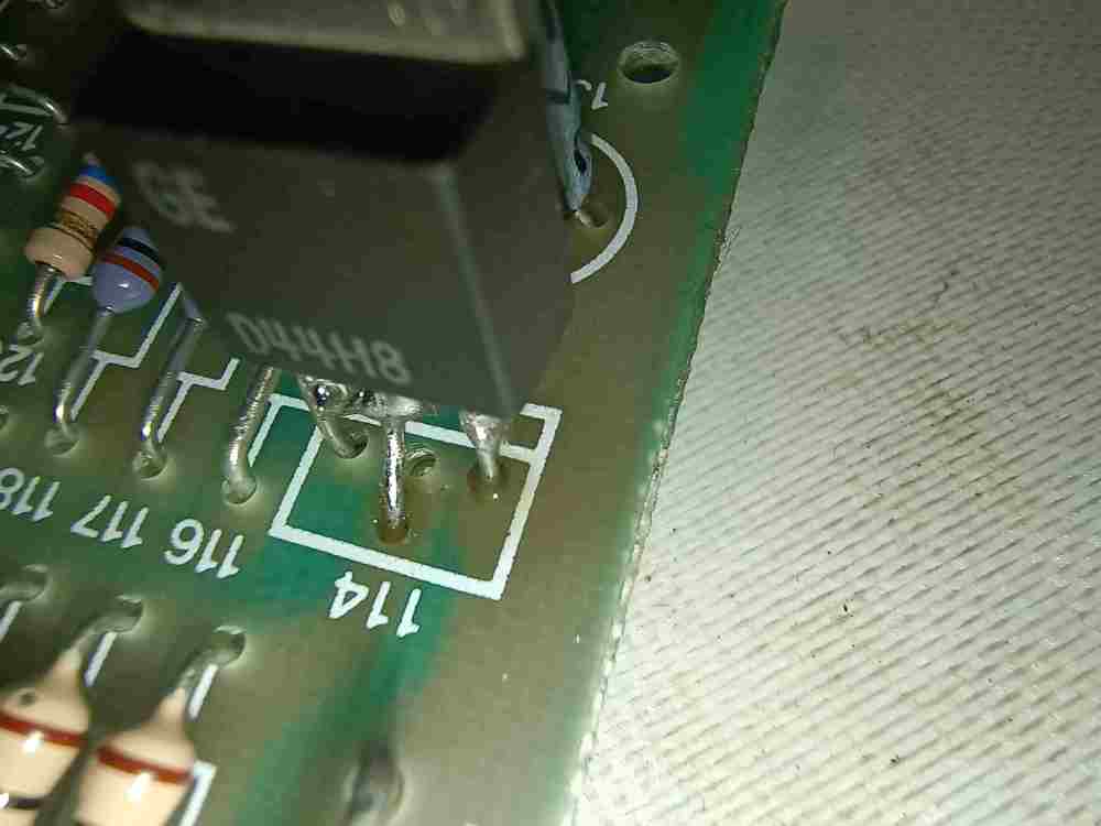

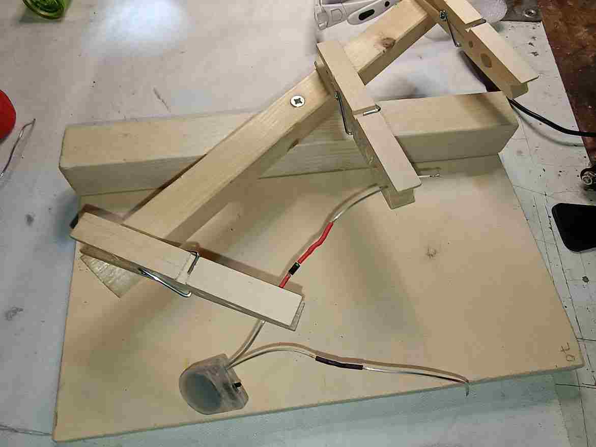

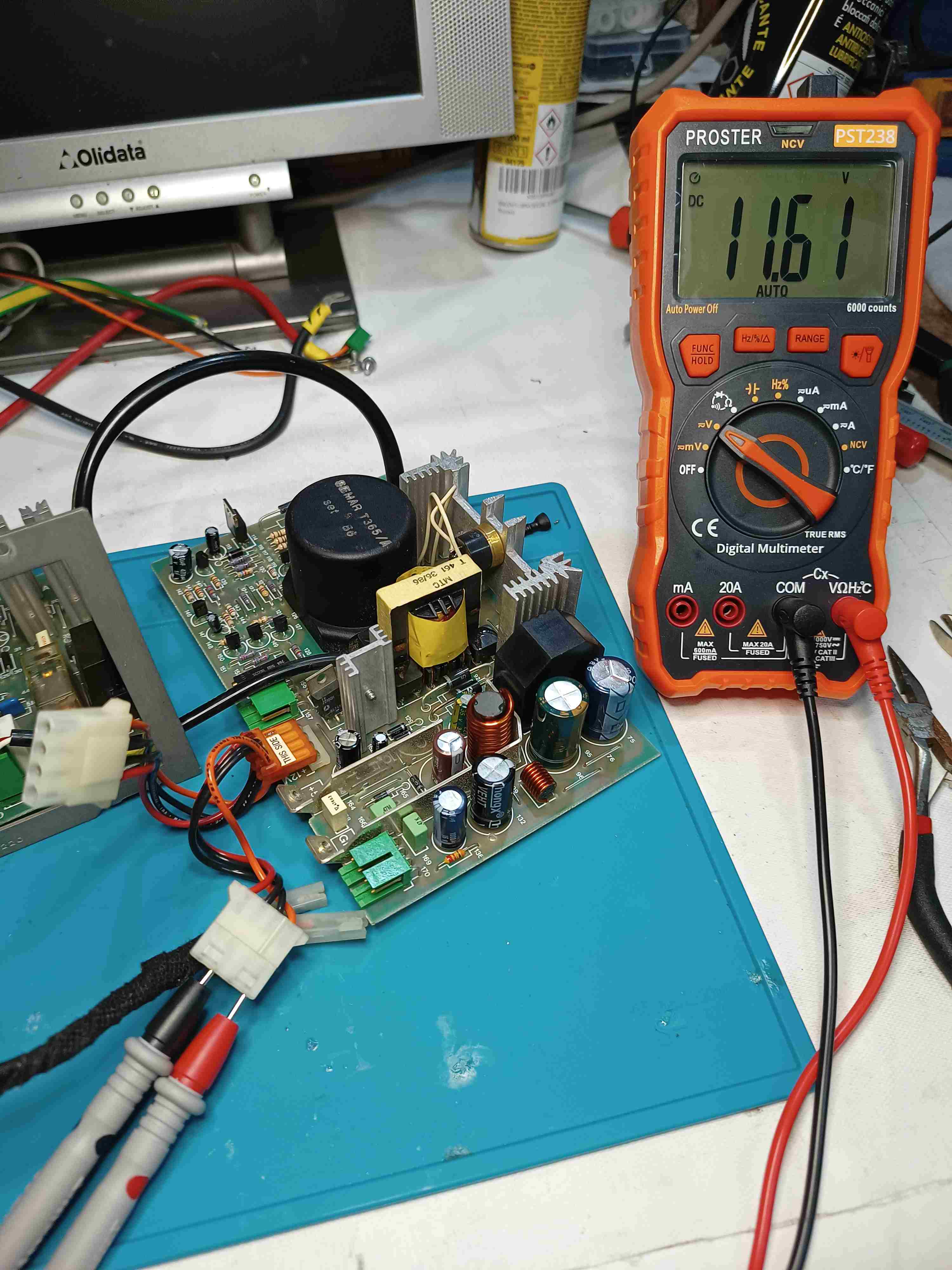

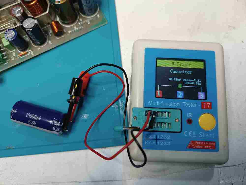

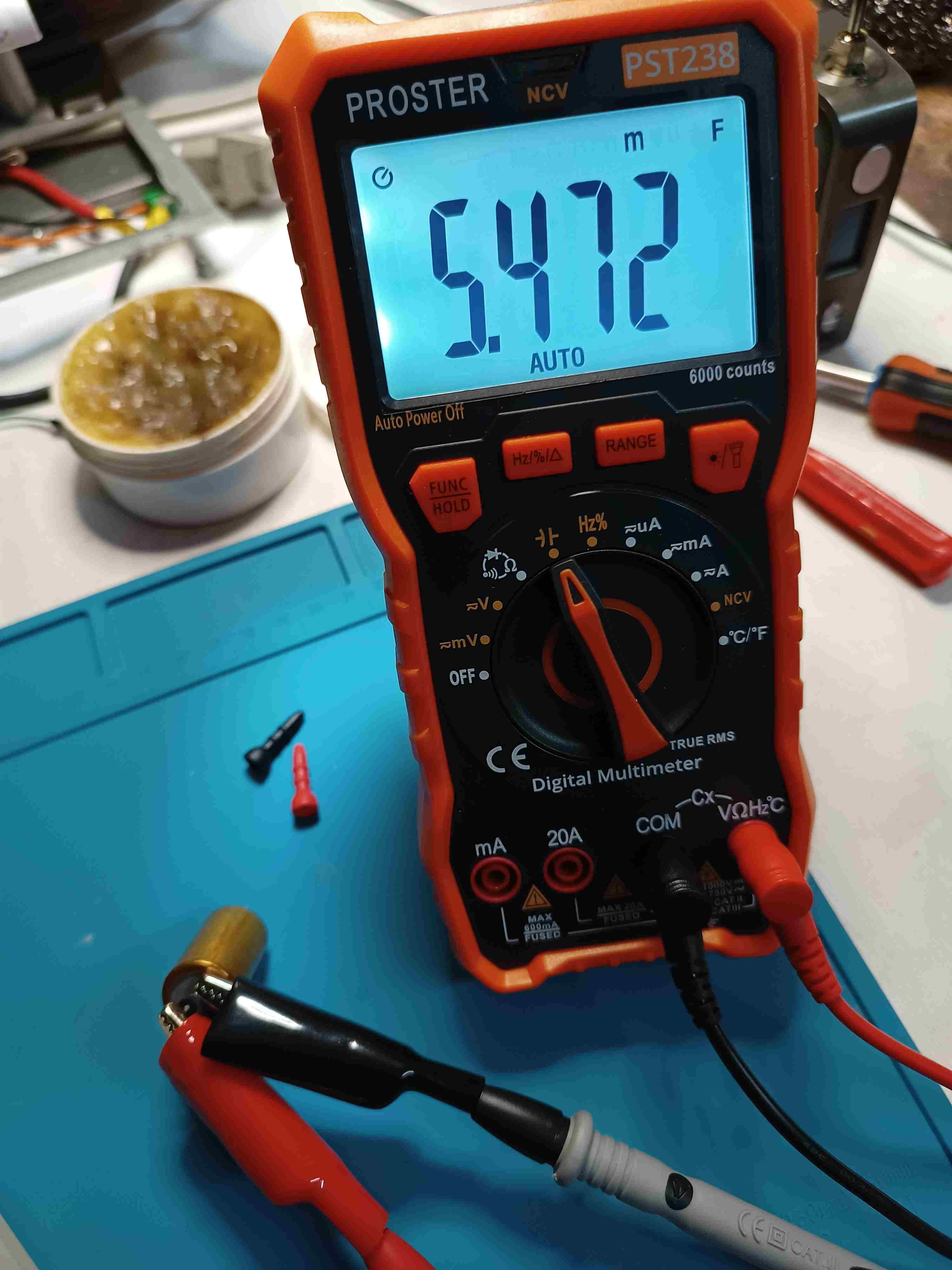

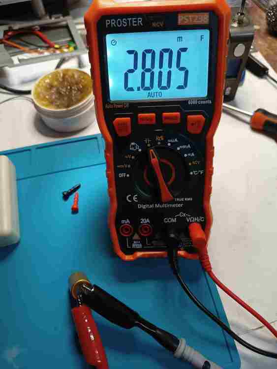

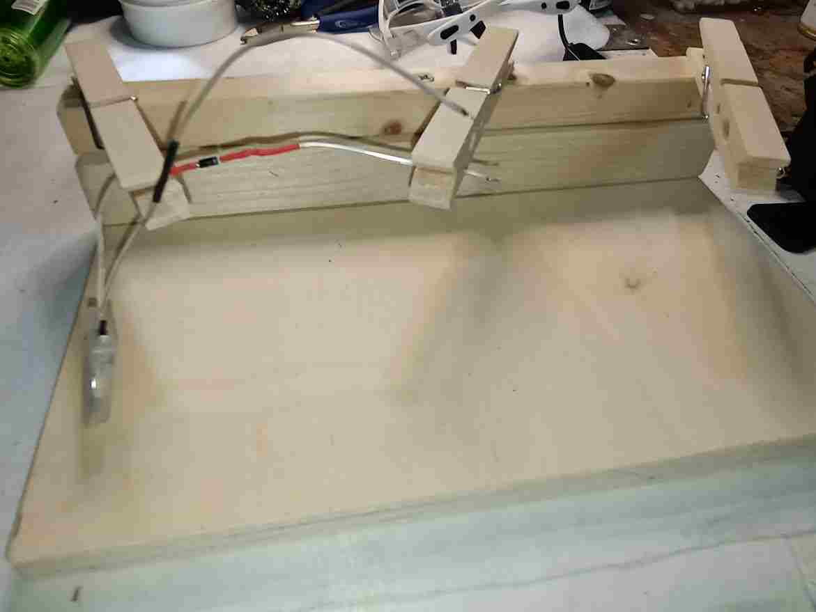

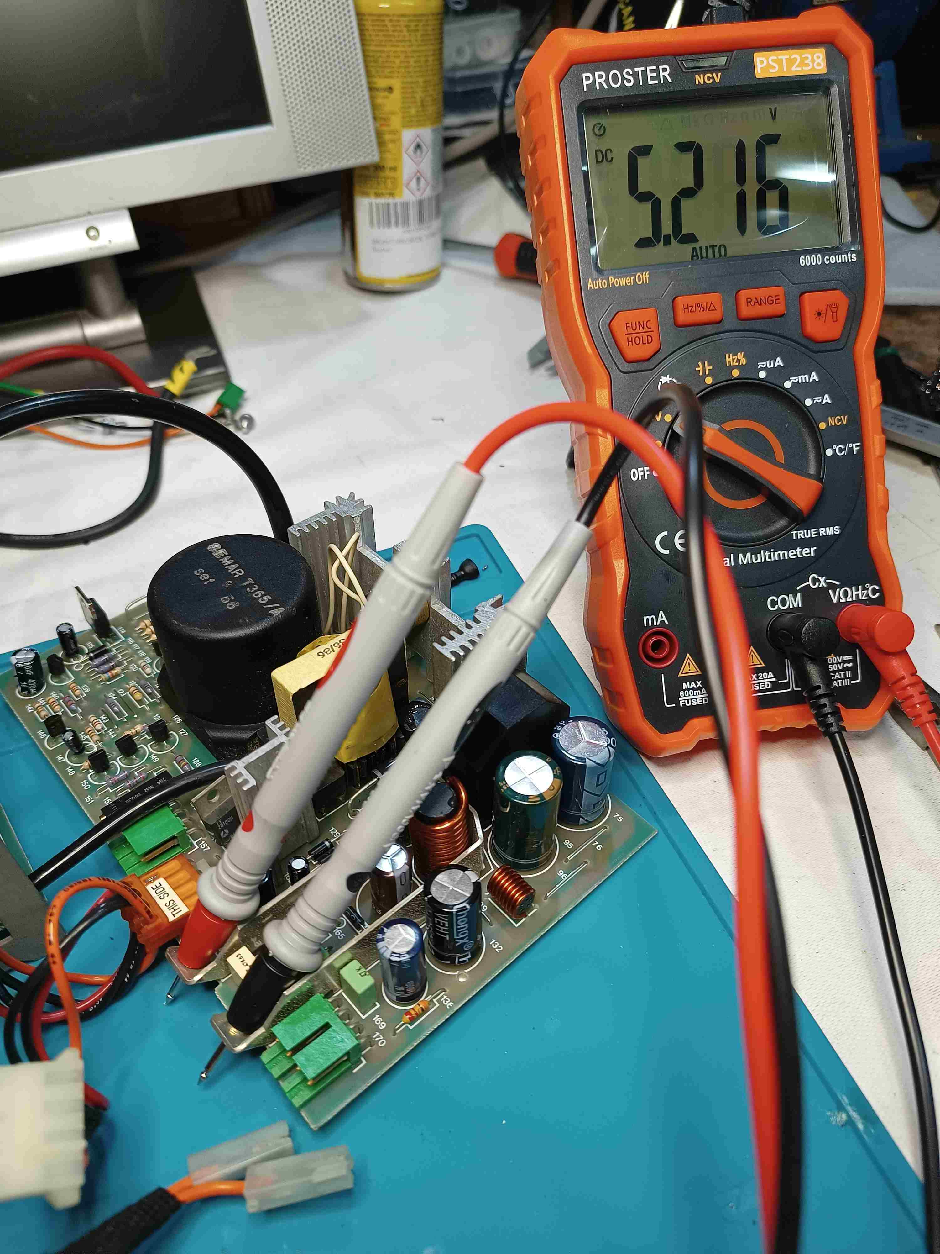

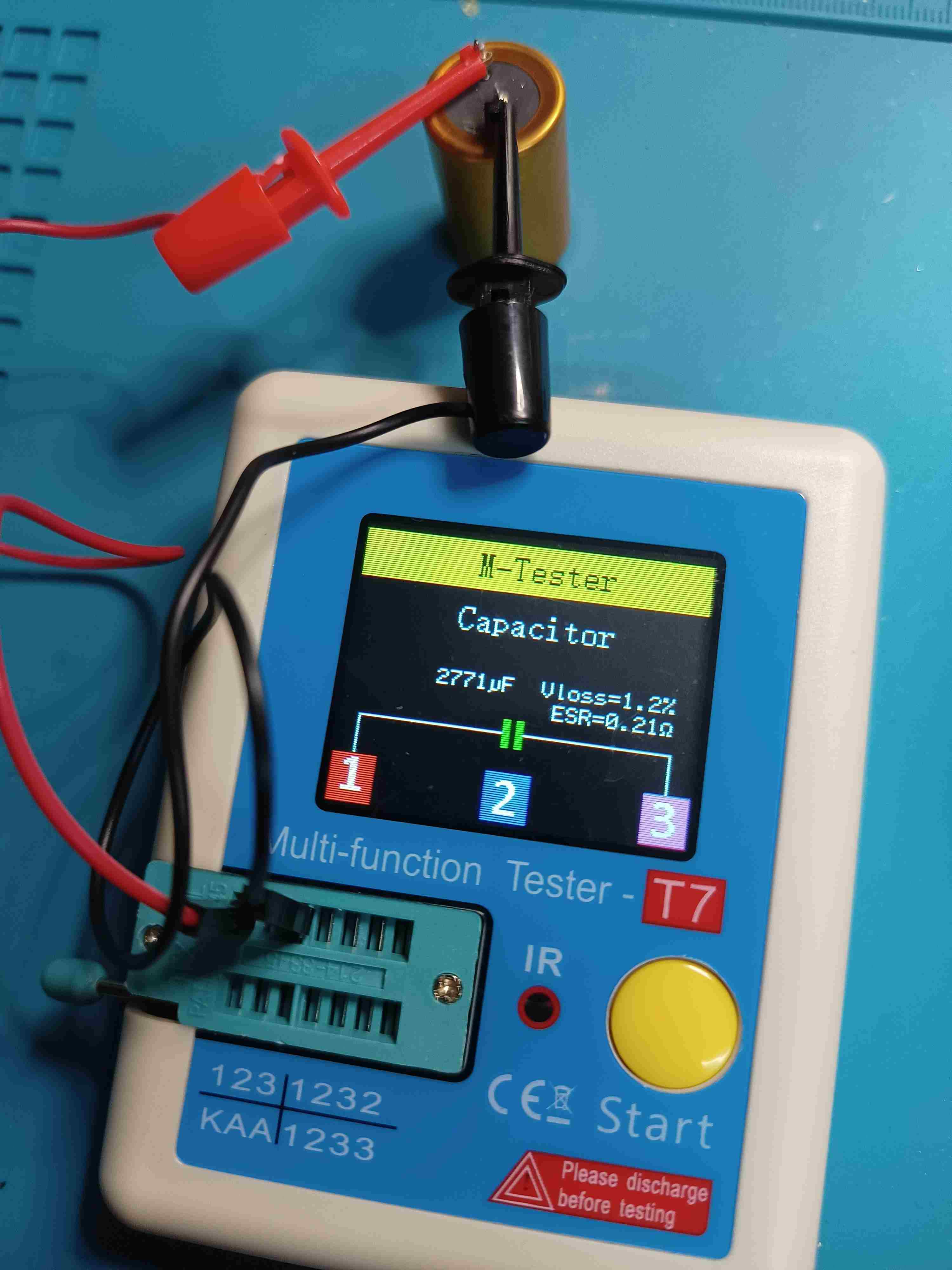

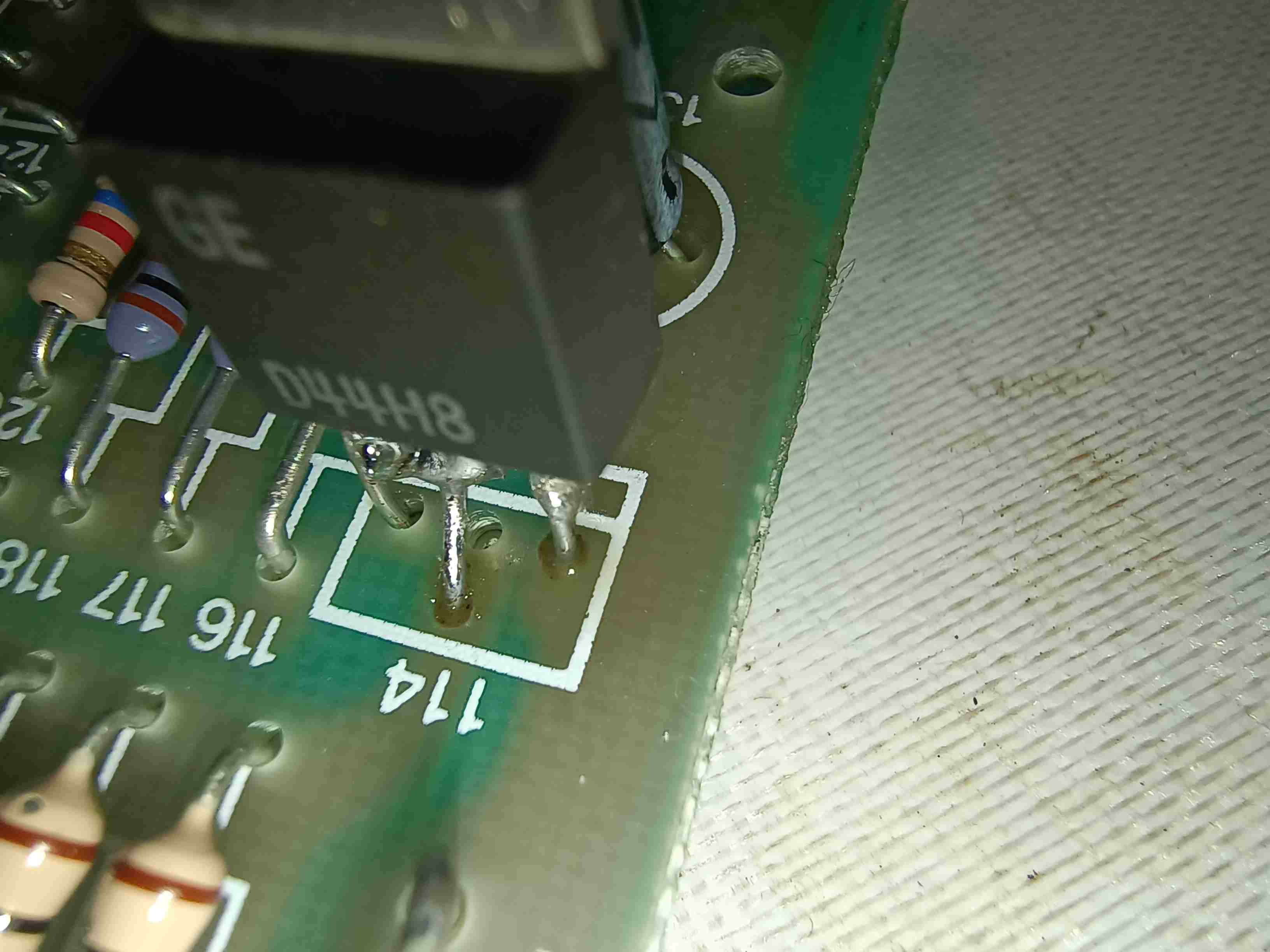

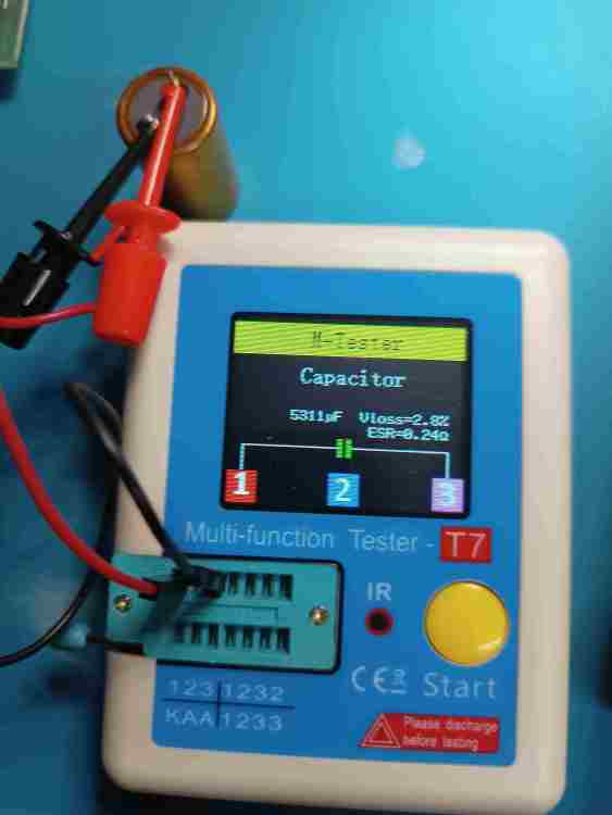

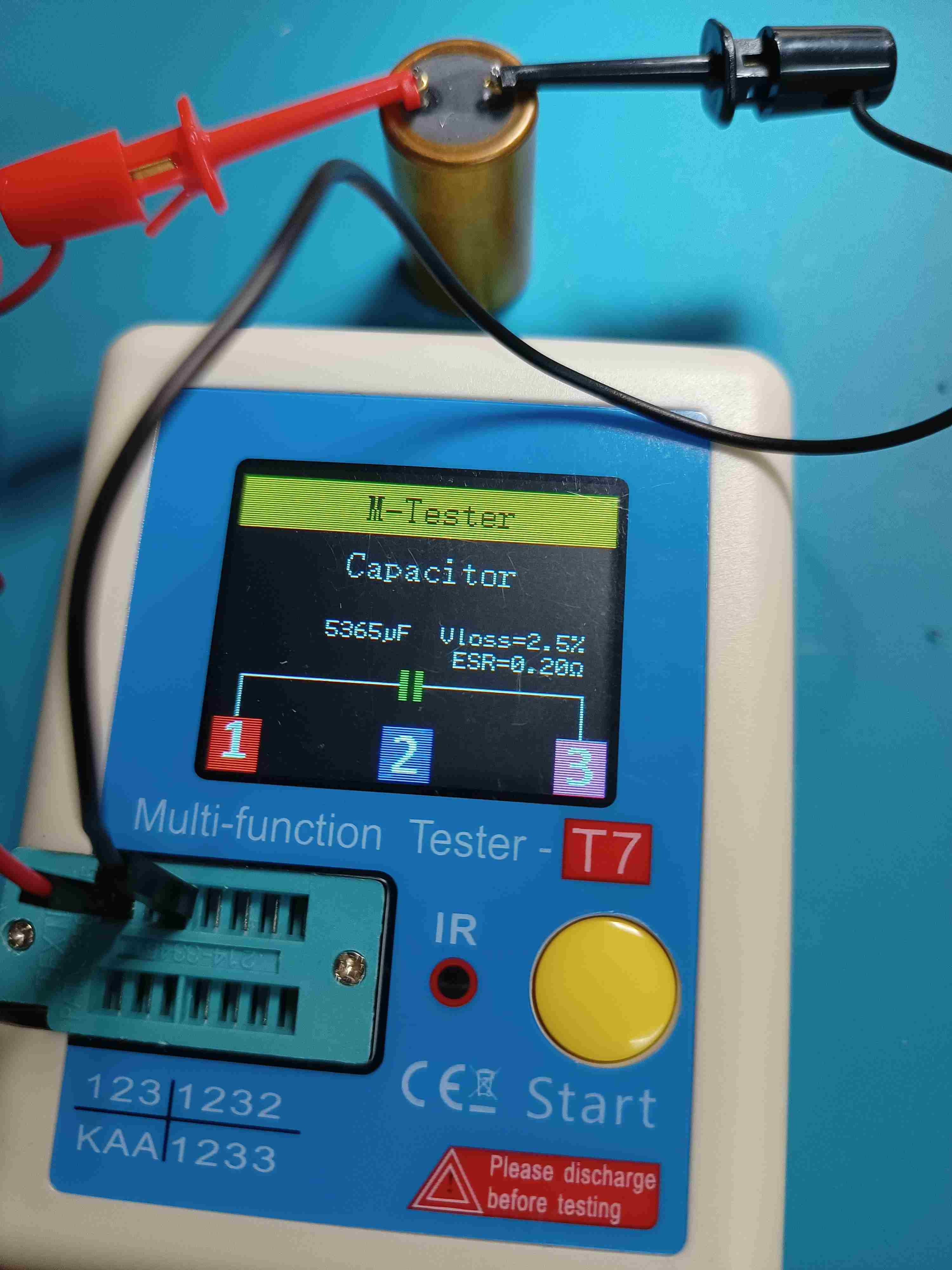

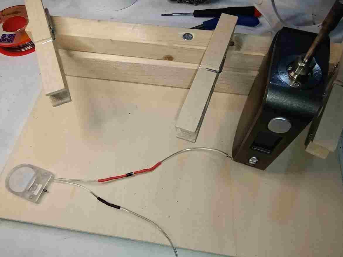

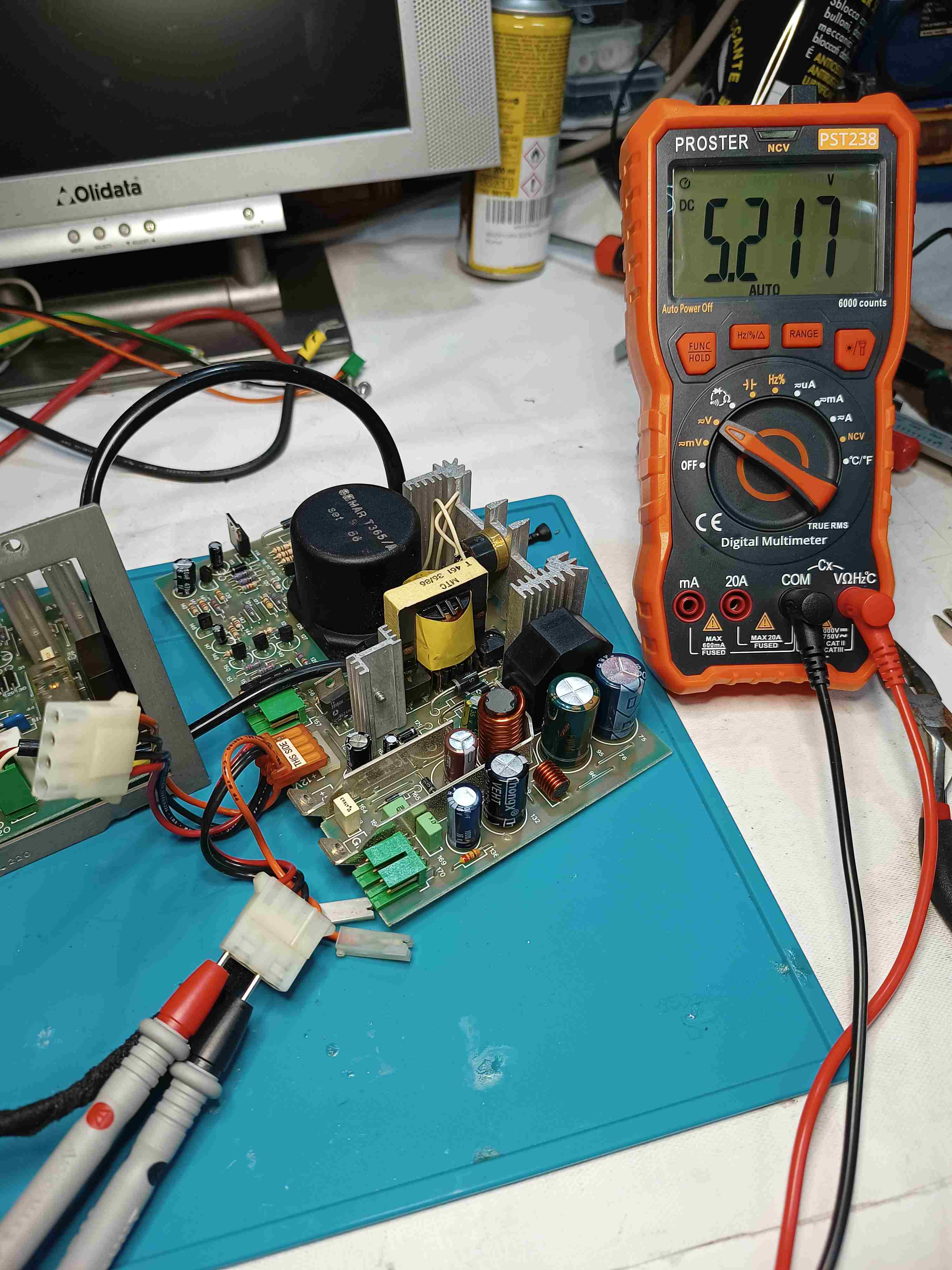

recap alimentatore Olivetti M24
Lo schema lo trovi leggibile nel primo manuale che ti ho indicato, e con la tabella del secondo dovresti capire qualcosa.
La configurazione è complessa. Magari provo ad analizzare qualcosa. Ma non oggi, sono incasinato.
Prova a misurare i condensatori, almeno è una partenza.
17 minuti fa, Ctec ha scritto:
Lo schema lo trovi leggibile nel primo manuale che ti ho indicato, e con la tabella del secondo dovresti capire qualcosa.
La configurazione è complessa. Magari provo ad analizzare qualcosa. Ma non oggi, sono incasinato.
Prova a misurare i condensatori, almeno è una partenza.
Ho misurato i 2 color oro
4700 il primo
2200 il secondo
Bo mi sembrano valori ok, datemi conferma se posso rimontarli o devo metterli nuovi e procedere con gli altri
Modificato: da liloeconnie
4 ore fa, liloeconnie ha scritto:
Bo mi sembrano valori ok,
i valori di capacità sono adeguati al valore di targa. Forse è il valore di ESR un po' più elevato, però bisognerebbe conoscere il valore "a nuovo"
1 minuto fa, Livio Orsini ha scritto:
i valori di capacità sono adeguati al valore di targa. Forse è il valore di ESR un po' più elevato, però bisognerebbe conoscere il valore "a nuovo"
Non saprei come fare a conoscerlo. Posso provare a cambiarli e vedere che succede in uscita.
13 minuti fa, liloeconnie ha scritto:
Posso provare a cambiarli e vedere che succede in uscita.
Puoi misurarne uno nuovo che abbia le medesime caratteristiche di targa.
56 minuti fa, Livio Orsini ha scritto:
Puoi misurarne uno nuovo che abbia le medesime caratteristiche di targa.
ok, intanto li sto ordinando tutti, poi appena mi arrivano inizio la sostituzione e vediamo che succede. Magari ne cambio uno alla volta e misuro le uscite anche per capire quale elemento è rotto e quali valori da sul tester. Ci studio un pò su almeno tanto che devo farlo.
6 minuti fa, liloeconnie ha scritto:
intanto li sto ordinando tutti, poi appena mi arrivano inizio la sostituzione e vediamo che succede
Prima di sostituirli fai le misure comparative tra vecchio e nuovo. Potresti avere delle sorprese!
2 minuti fa, Livio Orsini ha scritto:
Prima di sostituirli fai le misure comparative tra vecchio e nuovo. Potresti avere delle sorprese!
quindi li acquisto, poi smonto i vecchi, comparo i valori, e se sono ok rimonto i vecchi?
Il 02/08/2024 alle 09:27 , Ctec ha scritto:
Allora c'è qualcosa che non va. Non è un circuito semplice, è uno switching senza integrato, potrebbero esserci componenti avariati.
Dato che qualcosa c'è, potrebbero anche essere problemi ai condensatori elettrolitici del secondario. Staccali e provali, e magari cambiali con nuovi adeguati.
In quel manuale che ho indicato non ci sono i valori dei componenti dell'alimentatore, provo a frugare se trovo qualcos'altro.
Non ho mai messo le mani su un M24 (internamente...), per cui al momento di più non saprei.
Bingo!!
Era andato quello da 10000uF (vedi foto)
Tutti gli altri sembrano ok con i valori
Ma li ho cambiati tutti lo stesso, anche perché oramai già li avevo acquistati
Ora le tensioni sono corrette
Per ora thx a tutti per i consigli
Ah mi sono ritrovato staccato anche un transistor ma gli ho ricostruito i piedini e rimesso
Modificato: da liloeconnie
Dumah Brazorf
Mah, veramente dal tester sembra ok.
Non è che è uno di quegli alimentatori che vuole un minimo di carico per funzionare correttamente? Un paio di lampadine da auto non le hai?
10 minuti fa, Dumah Brazorf ha scritto:
Mah, veramente dal tester sembra ok.
No, proprio la misura ti dice che è un fu condensatore. Guarda il valore di ESR e di perdita! sono almeno 10 volte i valori di un condensatore di scarsa qualità
1 ora fa, Dumah Brazorf ha scritto:
Mah, veramente dal tester sembra ok.
Non è che è uno di quegli alimentatori che vuole un minimo di carico per funzionare correttamente? Un paio di lampadine da auto non le hai?
Il valore dovrebbe essere 10.000 mentre il tester da 10.29uF, e anche l altro tester da sempre 10,...circa 1000 volte di meno
Bo io penso sia rotto, ora i valori in uscita sono ok e tutto funziona...anzi non proprio tutto.
Ho montato al contrario il connettore che esce dall' alimentatore e va ai 2  molex e l hard disk non lo vede più, mentre il floppy funziona normalmente. Mi sa che ho fatto qualche danno...ma vabè il disco si cambia se non si ripara...comunque il lavoro che volevo fare per adesso l ho fatto, le altre cose a seguire anche perché mi sono accorto che mancano altri condensatori sulla scheda video e sulla scheda riser ma sono 2-3...forse li lascio cosi
Poi dovrò passare a smontare lo schermo ma in altro post che farò piu in la se servirà un aiuto
Dumah Brazorf
Hai fatto danno sì, i 12V dove ce ne vanno 5...
Il tester ha misurato 10milliFarad, non micro.
In questo momento, Dumah Brazorf ha scritto:
Hai fatto danno sì, i 12V dove ce ne vanno 5...
Il tester ha misurato 10milliFarad, non micro.
Eh si immaginavo invertendo i 12 con i 5
Certo quei fili li potevano fare di colori distinti...uno arancio e uno rosso, in pratica quasi uguali e il connettore reversibile.
Vabè avevo la foto dovevo verificare bene io prima...
L ho smontato ma dubito di riuscire a risolvere, troppo complicato
Componenti bruciati non ne vedo ma non saprei da dove inziare
4 minuti fa, liloeconnie ha scritto:
L ho smontato ma dubito di riuscire a risolvere, troppo complicato
Componenti bruciati non ne vedo ma non saprei da dove inziare
Certo, non nascondo che mi intrigherebbe metterci mano...
13 ore fa, liloeconnie ha scritto:
Il valore dovrebbe essere 10.000 mentre il tester da 10.29uF, e anche l altro tester da sempre 10,...circa 1000 volte di meno
NO lo strumento dice 10,29mF, ovvero 10290µF; come valore è corretto e rientra ampiamente nella tolleranza; sono i valori relativi alla ESR ed alle perdite che sono troppo elevati.
Modificato: da Livio Orsini
corretti errori dattilografia
46 minuti fa, Dumah Brazorf ha scritto:
Il tester ha misurato 10milliFarad, non micro.
Ok altra cosa che ho imparato.. anche se sembrava un uF...ma devo stare piu attento anche a queste cose
12 ore fa, liloeconnie ha scritto:
Ok altra cosa che ho imparato.. anche se sembrava un uF...ma devo stare piu attento anche a queste cose
Hai sostituito giustamente il condensatore, ma per la motivazione sbagliata😄
Non sempre ti può andar bene
4 ore fa, Livio Orsini ha scritto:
Hai sostituito giustamente il condensatore, ma per la motivazione sbagliata😄
Non sempre ti può andar bene
eh già...ma a questo punto mi viene il dubbio sia stato un condensatore a far generare quei valori sballati, forse il transistor D44H8 che me lo sono ritrovato staccato, magari già era mezzo "ballerino"?
comunque neanche a starci a perdere altro tempo sopra, diciamo che per adesso chiudo cosi, le sostituzioni le ho fatte ed è ripartito bene 🙂 e mi ha fatto fare belle sudate
Però ho testato il saldatore a batteria autocostruito che devo dire è andato benone e una basetta sempre autocostruita con 3 mollette e 3 pezzi di legno (allego foto tanto per curiosità)
lo so che penserere, questo è uno pizza&fichi, uno poco serio (e forse avete ragione hehehe), ma vi garantisco che ci ho fatto tutto veramente...poi sono caduto miseramente nel connettore molex, ma li mi ha fregato anche la stanchezza e confusione dovuta al caldo
