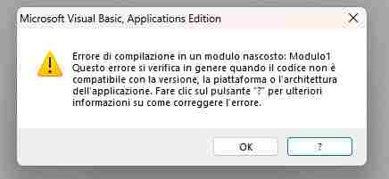

scintillaplc_bo Inserito: 1 agosto 2024 Segnala Inserito: 1 agosto 2024 Buongiorno a tutti, sperando di fare cosa gradita, e trovandomi a recuperare questa vecchia applicazione, ho caricato nella sezione Download la nuova versione del file .zip S7-1200vsExcel_2024 Si tratta di file Excel in grado di leggere dati da CPU S7-1200 e provenienti da blocchi DB, memorie M, ingressi I e uscite Q. La comunicazione avviene attraverso protocollo S7 su TCP/IP. Utilizzabile ad esempio per un rapido controllo di valori in PC senza software TIA Portal o per piccole funzioni di controllo impianto. E' stata testata ultimamente con CPU S7-1214 programmata con TiaPortal V18 e versione di Excel LTSC Standard 2021. Nella cartella "Istruzioni" è riportata la procedura di collegamento. Saluti a tutti e buon lavoro
batta Inserita: 1 agosto 2024 Segnala Inserita: 1 agosto 2024 Certamente è cosa gradita. L'ho scaricato, e lo proverò. Questo è lo spirito del Forum 👍
Lucky67 Inserita: 1 agosto 2024 Segnala Inserita: 1 agosto 2024 Innanzitutto grazie! Reputi possa addatarsi anche alle versioni free di excel tipo libre office e similari?
scintillaplc_bo Inserita: 2 agosto 2024 Autore Segnala Inserita: 2 agosto 2024 No non funziona con le versioni free. Già dalla prima versione del file del 2018, mi era stata richiesta la compatibilità con le versioni free. Il file utilizza codice in VBA per Excel e libreria compatibile solo con il prodotto Office. Già con alcune versioni di Excel (credo Office365) ho trovato difficoltà in passato e lo avevo messo nel dimenticatoio. Giorni fa ho dovuto recuperare il primo file per un test rapido su PLC e (con sorpresa) l'ho trovato funzionante al primo tentativo. Per questo motivo l'ho riproposto. Ciao
Livio Orsini Inserita: 2 agosto 2024 Segnala Inserita: 2 agosto 2024 46 minuti fa, scintillaplc_bo ha scritto: Per questo motivo l'ho riproposto. Ottimo lavoro, complimenti e grazie da parte di PLCforum
Mattia Spoldi Inserita: 2 agosto 2024 Segnala Inserita: 2 agosto 2024 ciao, ti ringrazio perchè mi viene molto comodo, un unico appunto però, stai usando delle librerie open source per comunicare, dovresti segnalare la cosa nel progetto per ringraziare chi le ha scritte
GIULIUS75 Inserita: 6 dicembre 2024 Segnala Inserita: 6 dicembre 2024 Buongiorno a Tutti, sono nuovo nel forum, ho un problema, dovrei visualizzare sulla rete dati da plc S7-1200 1212 dc/dc/dc v4.0, pensavo leggendo di utilizzare file s71200vsExcel trovato qui, per fare delle prove, ma seguendo istruzioni riportate, quando premo start per registrare i dati compare il seguente messaggio, (allego immagine). Non sono programmatore esperto e non saprei come risolvere in altro modo, Attendo informazioni grazie
ghismo1974 Inserita: 6 dicembre 2024 Segnala Inserita: 6 dicembre 2024 ciao @scintillaplc_bo potrebbe girare tutto anche con S7_MANAGER (Step_7 v5.7SP3) su una CPU raggiungibile in Profinet ? Grazie.
