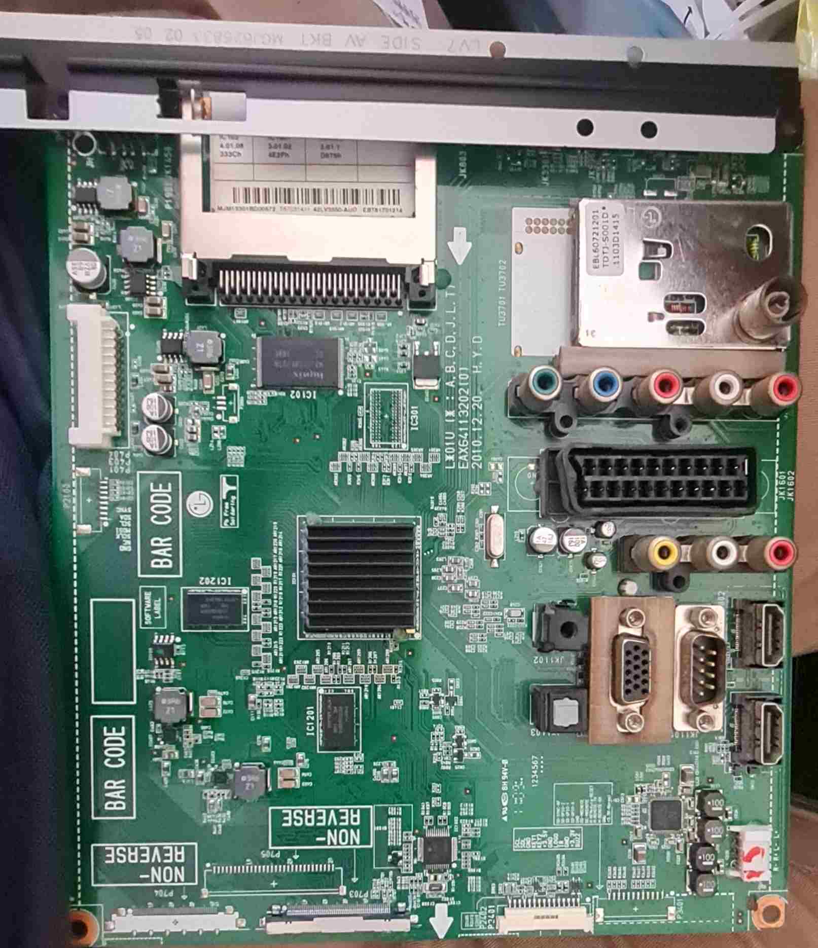

domenico.rao Inserito: 1 agosto Segnala Share Inserito: 1 agosto Salve, ho una tv lg 42lv3550 che si riavvia. Si accende, appare il logo LG, poi HDMI 3 in alto a sinistra, dopodichè si riavvia e continua così. La scheda madre è una EAX64113202(0) 2010.12.20. Ho pensato fosse un problema di software però non trovo il chip di memoria. Grazie Link al commento Condividi su altri siti More sharing options...
Riccardo Ottaviucci Inserita: 1 agosto Segnala Share Inserita: 1 agosto probabilmente la Nand è corrotta. Mi pare sia quella che si trova già programmata su ebay ,questa Link al commento Condividi su altri siti More sharing options...
domenico.rao Inserita: 9 settembre Autore Segnala Share Inserita: 9 settembre purtroppo i venditori di chip programmati che ci sono non programmano per LG 42LV3550, posso in qualche modo programmare io il chip? con che programmatore? Link al commento Condividi su altri siti More sharing options...
Riccardo Ottaviucci Inserita: 10 settembre Segnala Share Inserita: 10 settembre 15 ore fa, domenico.rao ha scritto: posso in qualche modo programmare io il chip? con che programmatore? in teoria sì,ma occorre firm e programmatore dedicato,non il solito giocattolino CH341.Non saprei aiutarti in questo caso Link al commento Condividi su altri siti More sharing options...
mistertv Inserita: 14 settembre Segnala Share Inserita: 14 settembre Questa main mi pare abbia la SPI per il firmware. Controlla se c'è una memoria di tipo SPI. Link al commento Condividi su altri siti More sharing options...
