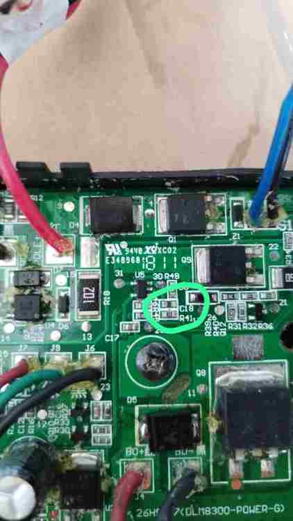

maxx3 Inserito: 1 agosto 2024 Segnala Inserito: 1 agosto 2024 ciao a tutti .. qualcuno può aiutarmi .. scheda ricarica base tagliaerba landroid non ricaricava più ...controllando il tutto è saltato un condensatore.. come posso capire il valore essendo smd allego la foto il condensatore adesso manca è segnato in verde C18 grazie a tutti
Dumah Brazorf Inserita: 1 agosto 2024 Segnala Inserita: 1 agosto 2024 Meh, mi par strano che non funzioni solo per quello. Prendi il primo che ci somiglia da qualche scheda cadavere che hai in giro.
maxx3 Inserita: 1 agosto 2024 Autore Segnala Inserita: 1 agosto 2024 se metto un condensatore a caso ..funziona già provato
Dumah Brazorf Inserita: 1 agosto 2024 Segnala Inserita: 1 agosto 2024 Se proprio vedi che componente è U5 e cerca un esempio di circuito (nel datasheet o in giro) da cui prendere spunto.
