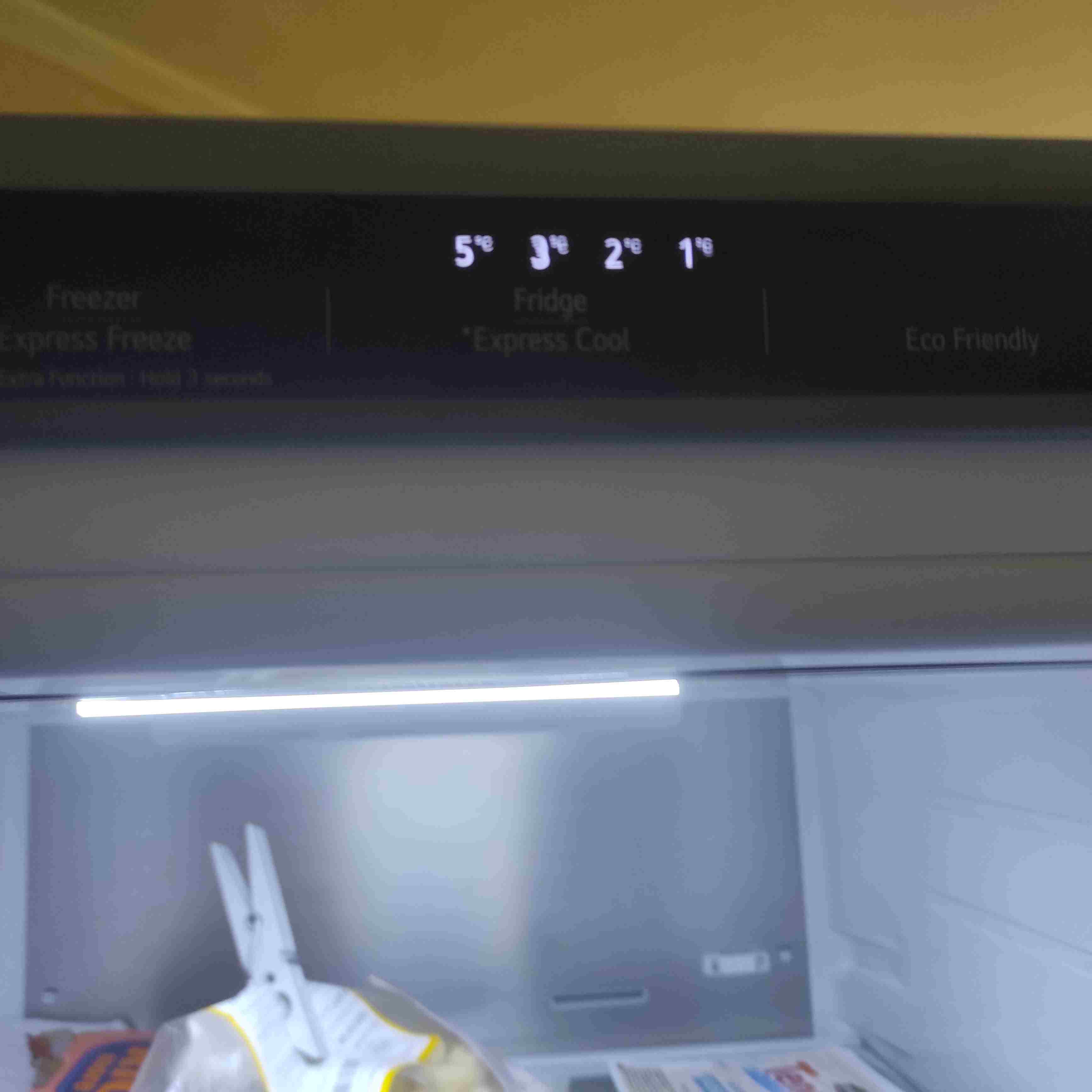

frigorifero lg mod. GBB72NSVCN1
forzaagostino
Ho questo frigo combinato LG Mod. GBB72NSVCN1 che non raffredda, dopo aver staccato e rimesso la spina dopo 10 minuti parte il compressore e la ventola di raffreddaddamento funzionano solo per qualche minuto prima di fermarsi e sulla display segnala i numeri 5321.
Attendo informazioni da esperti. grazie
p.s. in allegato la foto
foto frigo.jpg
Quello non è un codice errore, sono le temperature, prova a sezionarne una.
Modificato: da michpao
  • 4 weeks later...
Buonasera forza Agostino, ho il tuo stesso problema, come hai risolto?
  • 4 months later...
Diomede Corso
Il 2/8/2024 alle 09:38 , michpao ha scritto:
Quello non è un codice errore, sono le temperature, prova a sezionarne una.
è un codice errore invece! Guasto alla ventola
Stefano Dalmo
Ciao Fabio ,
il regolamento vieta accodarsi ad altre discussioni .
apri una tua discussione  e magari invii un MP alla persona
  • Stefano Dalmo locked this discussione
Ospite
