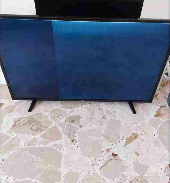

Pepitol1949 Inserito: 1 agosto Segnala Share Inserito: 1 agosto Buonasera a tutti, piacere Nicola, vi scrivo perché ho un problema alla seguente televisione Lg 49uh603v, se ometto qualche dato per favore fatemelo sapere, ha iniziato a vedersi in questo modo (allego immagine) cortesemente potreste aiutarmi a capire di cosa si tratta? Link al commento Condividi su altri siti More sharing options...
Riccardo Ottaviucci Inserita: 1 agosto Segnala Share Inserita: 1 agosto probabile pannello difettoso,occorrono alcune verifiche. Se monta la t-con separata può essere anche lei la causa Link al commento Condividi su altri siti More sharing options...
Pepitol1949 Inserita: 1 agosto Autore Segnala Share Inserita: 1 agosto Ciao Riccardo ti ringrazio di cuore per avermi risposto, in verità mi hanno proposto l'acquisto di questa televisione, non só onestamente se rischiare o meno perché come dici giustamente tu potrebbe essere il pannello, parlando con il venditore prima mi diceva che con un flat solo (scusa se non uso proprio il termine esatto) si vedeva metá schermo, successivamente mi ha detto che da quando ha toccato la t-con si vede solo con queste righe, quindi anche con un flat soltanto non si vede più neanche la metá dello schermo, suppongo che sia una t-con con due fpc piú il cavetto che vá alla scheda madre, scusa se sbaglio un po' i termini, sono autodidatta da svariati anni ma non un professionista ahimè, sto cercando di verificare l'attendibilità del venditore, ti ringrazio ancora di cuore Link al commento Condividi su altri siti More sharing options...
carlovittorio Inserita: 2 agosto Segnala Share Inserita: 2 agosto Non capisco perchè acquistare un TV usato che in partenza presenta un difetto che potrebbe causare un non utilizzo dello stesso. Salvo che sia regalato. Link al commento Condividi su altri siti More sharing options...
Pepitol1949 Inserita: 2 agosto Autore Segnala Share Inserita: 2 agosto Ciao Carlo, si in effetti hai ragione ma considerato la cifra ci ho fatto un pensiero, parliamo di 30€ ma non sono convinto quindi sono fermo Link al commento Condividi su altri siti More sharing options...
Riccardo Ottaviucci Inserita: 2 agosto Segnala Share Inserita: 2 agosto se rivendi entrambe le schede diciamo a 60/70 € allora puoi prenderlo,diversamente cercherei un'altra occasione Link al commento Condividi su altri siti More sharing options...
Pepitol1949 Inserita: 3 agosto Autore Segnala Share Inserita: 3 agosto Ciao Riccardo, si in effetti hai ragione, sto valutando, intanto gli ho chiesto una foto della t-con e non l'ho più sentito, ti ringrazio di tutto, ti tengo aggiornato se mi risponde Link al commento Condividi su altri siti More sharing options...
