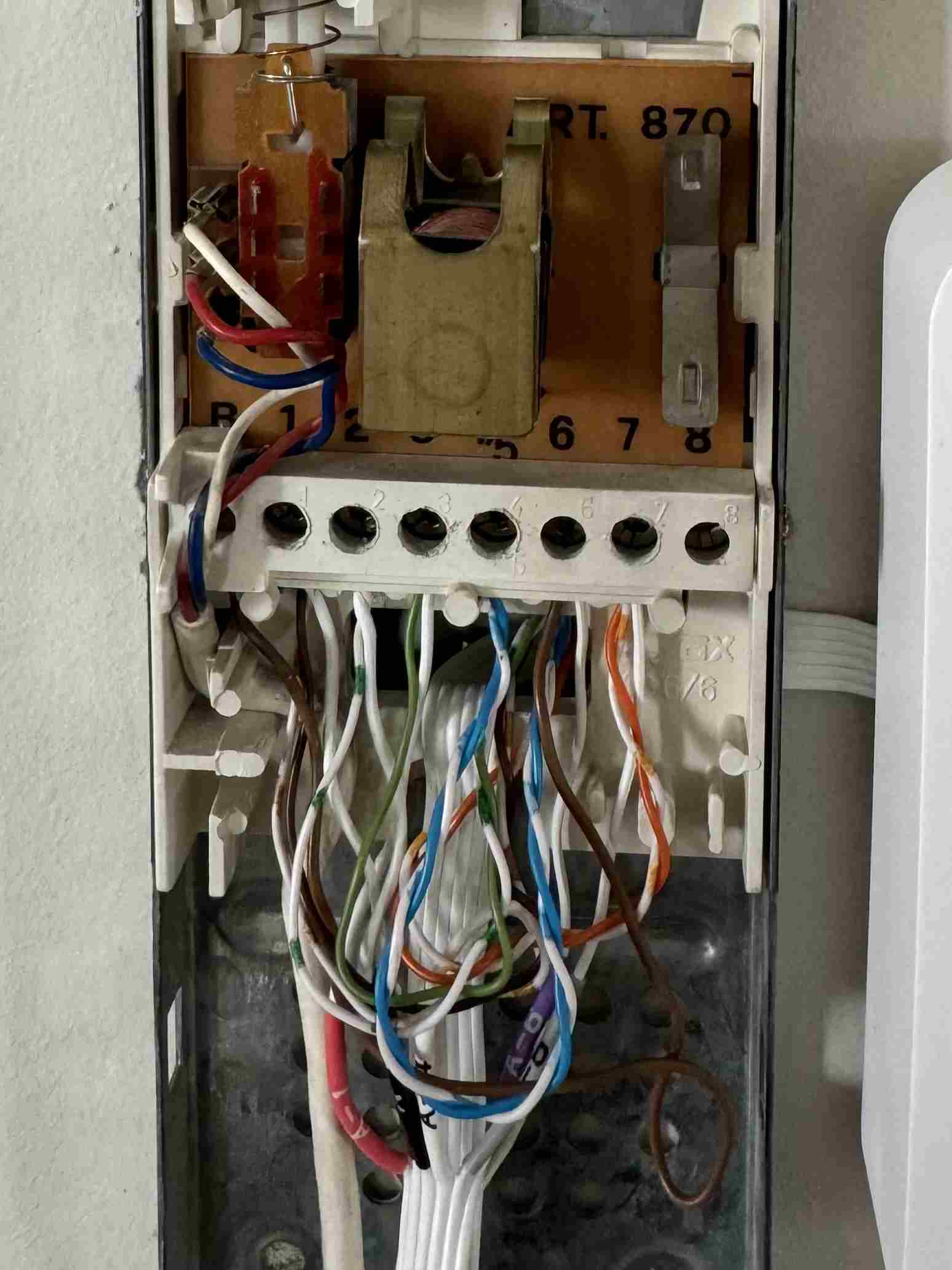

Elvox Art. 870 e Amazon Ring
Salve a tutti!
Io ho provato a collegare il dispositivo di Amazon per rendere il mio citofono smart, ma purtroppo non sono riuscito e ho avuto un po' di problemi.
  1. Sulla posizione 6 del citofono alla quale dovevo collegare uno dei cavi del Ring non c'era arrivo di nessun cavo, ma solo il ponticino per il B.
  2. Quando faccio l'impostazione, Ring apre la porta SOLO quando togli la cornetta, altrimenti non funziona, come si può risolvere?
  3. Non c'è un ponticino tra le posizioni 3 e 4/5 di cui ho letto nei tanti post, servirebbe nel mio caso?
  4. Arrivano le chiamate "ghost", quando non chiama nessuno alla porta, ma solo il vocino chiama il suo appartamento. Ho letto che si può mettere un relè 12V, ma non saprei come collegalo e quale devo ordinare?
IMG_6474 2.jpeg
