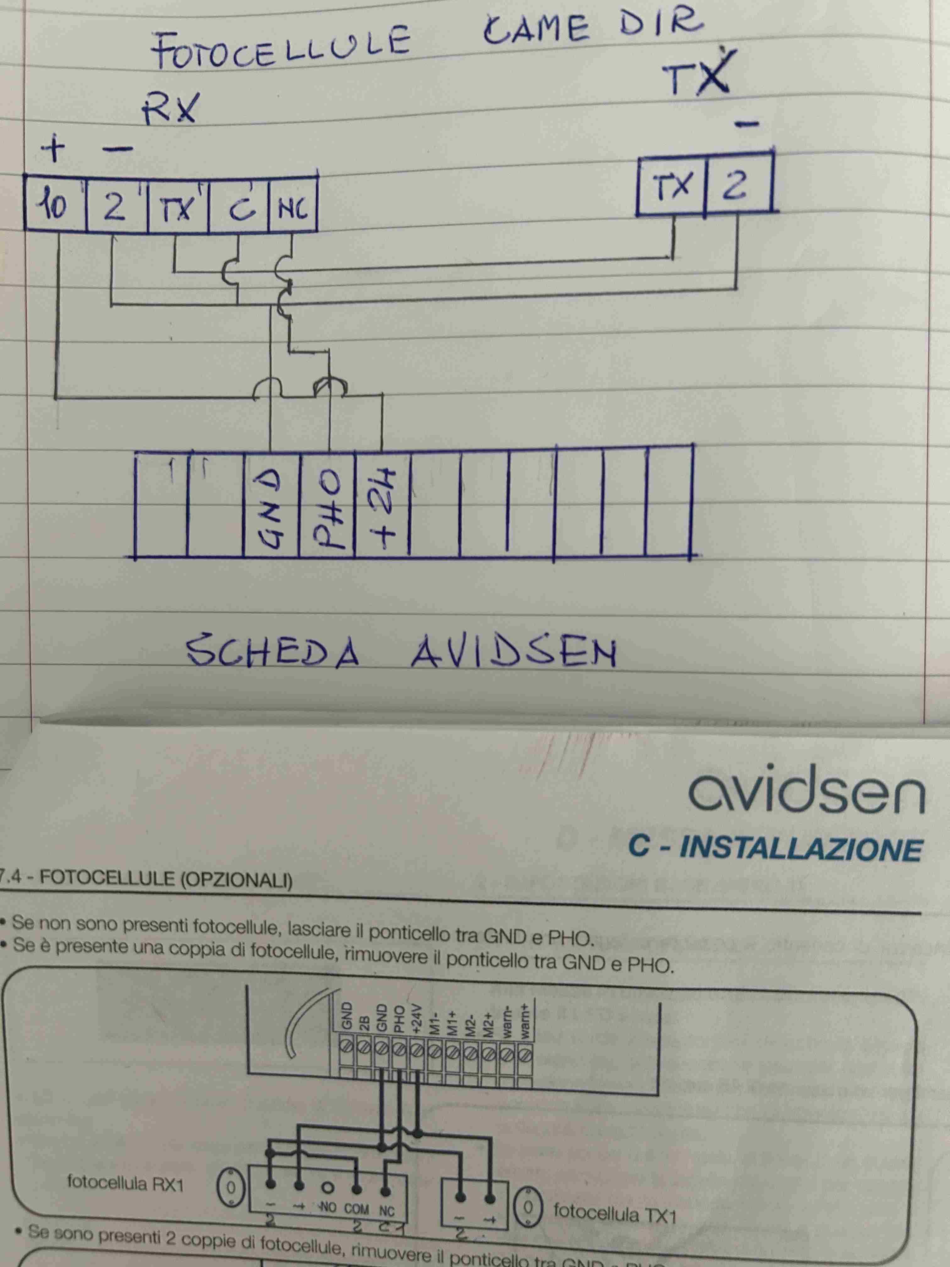

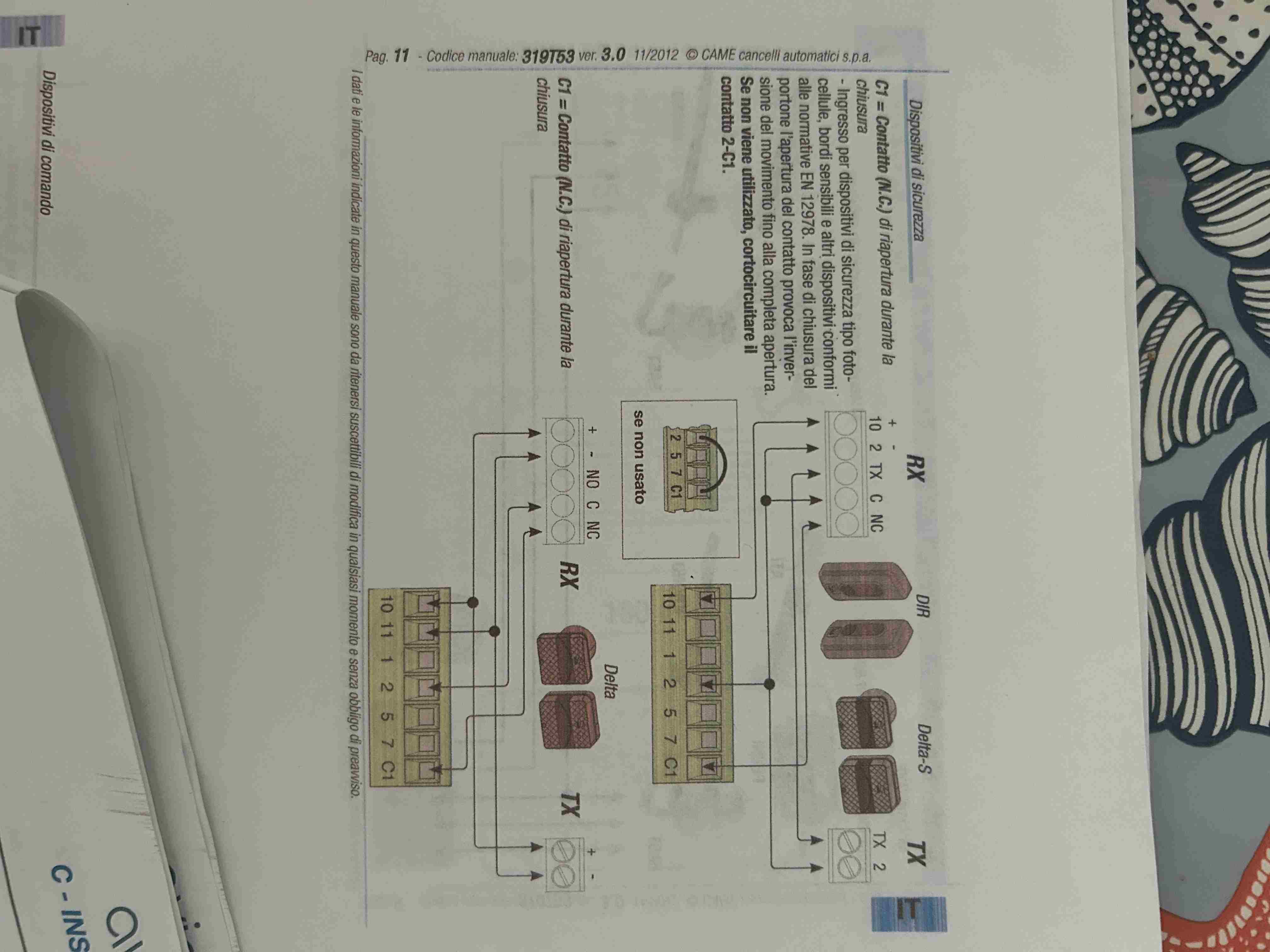

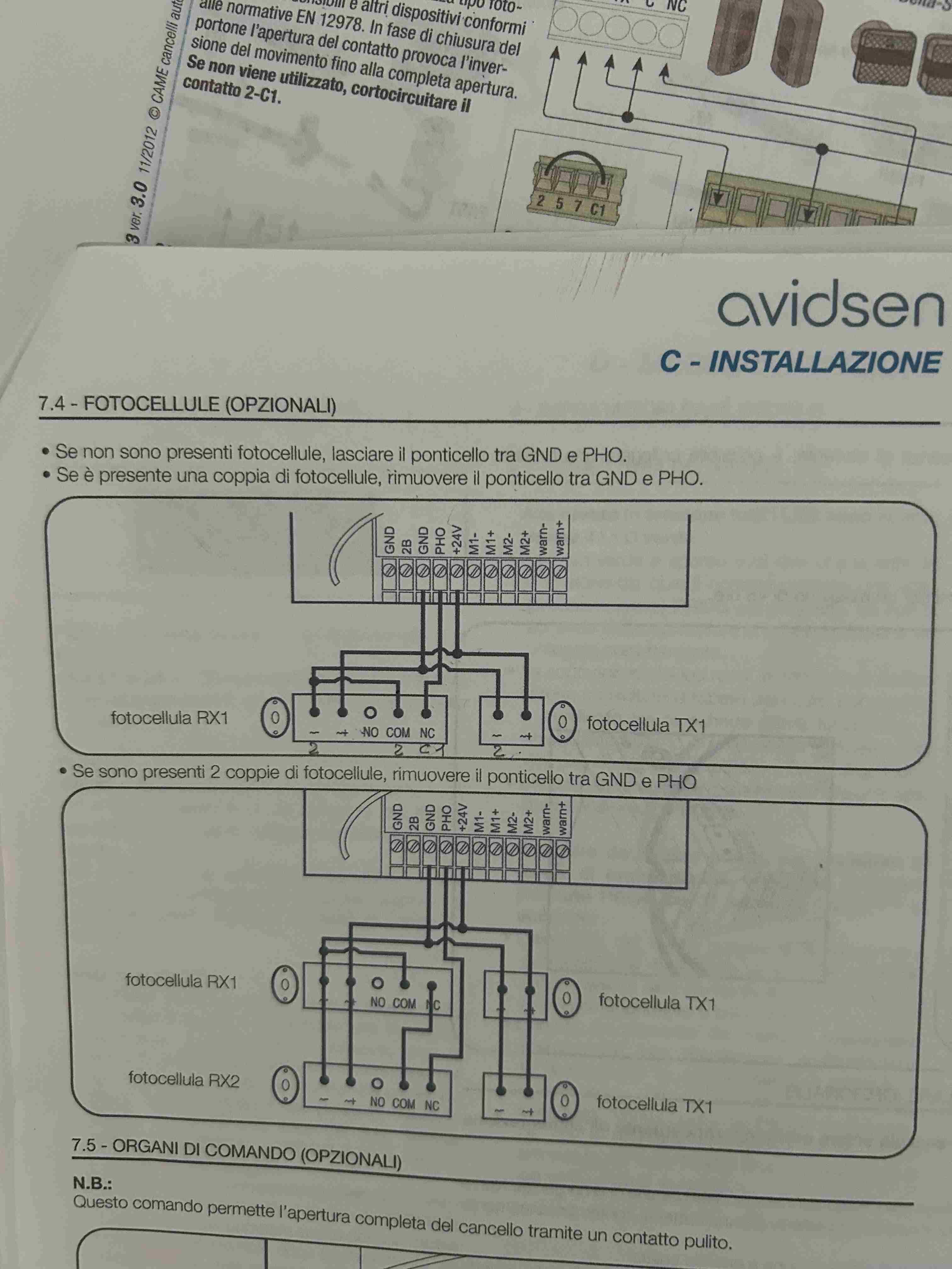

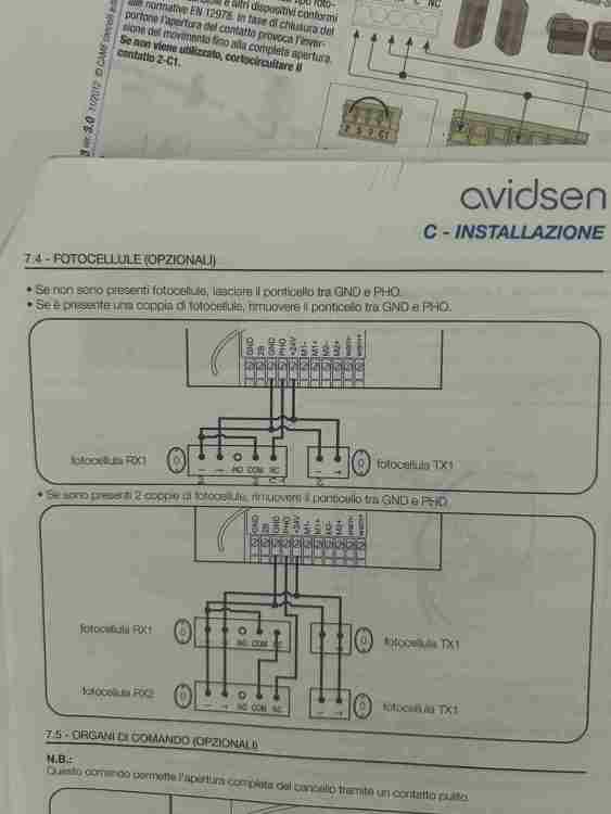

t357021 Inserito: 2 agosto 2024 Segnala Inserito: 2 agosto 2024 Buongiorno a tutti In procinto di sostituire la centralina del cancello automatico da Came ZF2 a Avidsen volevo chiedervi se è possibile adattare ed eventualmente come le attuali fotocellule Came. Vi allego gli schemi delle due schede. grazie
patatino59 Inserita: 2 agosto 2024 Segnala Inserita: 2 agosto 2024 Hai le stesse denominazioni dei collegamenti, e le morsettiere delle fotocellule simili. Considera una coppia di cavi (+) e (-) per l'alimentazione, e un coppia di cavi (C) e (NC) per il comando L'importante è che la tensione di alimentazione sia la stessa.
t357021 Inserita: 2 agosto 2024 Autore Segnala Inserita: 2 agosto 2024 25 minuti fa, patatino59 ha scritto: Hai le stesse denominazioni dei collegamenti, e le morsettiere delle fotocellule simili. Considera una coppia di cavi (+) e (-) per l'alimentazione, e un coppia di cavi (C) e (NC) per il comando L'importante è che la tensione di alimentazione sia la stessa. Grazie patatino59 per la risposta, quello che mi confonde è il collegamento TX che allinea le due fotocellule. La tensione non la conosco in quanto nella vecchia scheda non c’è indicazione. Sulla fotocellula Came trasmittente si trovano due morsetti - e TX (che si allinea) con la fotocellula RX, mentre sulla scheda Avidsen sono previsti un - e un +.
t357021 Inserita: 2 agosto 2024 Autore Segnala Inserita: 2 agosto 2024 10 ore fa, t357021 ha scritto: Grazie patatino59 per la risposta, quello che mi confonde è il collegamento TX che allinea le due fotocellule. La tensione non la conosco in quanto nella vecchia scheda non c’è indicazione. Sulla fotocellula Came trasmittente si trovano due morsetti - e TX (che si allinea) con la fotocellula RX, mentre sulla scheda Avidsen sono previsti un - e un +. Salve nessuno riesce a darmi altre spiegazioni su questo tipo di collegamento? Tutti dicono che le fotocellule sono tutte uguali ma io su questa Came DIR non riesco a vedere i collegamenti da adottare per la scheda Avidsen.
Maurizio Colombi Inserita: 2 agosto 2024 Segnala Inserita: 2 agosto 2024 20 minuti fa, t357021 ha scritto: su questa Came DIR non riesco a vedere i collegamenti da adottare per la scheda Avidsen. Perché le DIR non sono fotocellule comuni e hanno bisogno di un filo supplementare che, tra l'altro, dovresti già avere.
t357021 Inserita: 3 agosto 2024 Autore Segnala Inserita: 3 agosto 2024 10 ore fa, Maurizio Colombi ha scritto: Perché le DIR non sono fotocellule comuni e hanno bisogno di un filo supplementare che, tra l'altro, dovresti già avere. Maurizio, si dovrebbe essere il filo TX che collega le due fotocellule. Ma non riesco collocare i collegamenti con la richiesta della scheda Avidsen
Maurizio Colombi Inserita: 3 agosto 2024 Segnala Inserita: 3 agosto 2024 47 minuti fa, t357021 ha scritto: Ma non riesco collocare i collegamenti con la richiesta della scheda Avidsen Beh... avrai sempre due fili per l'alimentazione e due fili (che potrebbero anche essere uno solo) per il contatto. Bisogna confrontare gli schemi .
patatino59 Inserita: 3 agosto 2024 Segnala Inserita: 3 agosto 2024 TX credo che sia solo una alimentazione passante per la parte TX proveniente dalla fotocellula RX
t357021 Inserita: 3 agosto 2024 Autore Segnala Inserita: 3 agosto 2024 29 minuti fa, patatino59 ha scritto: TX credo che sia solo una alimentazione passante per la parte TX proveniente dalla fotocellula RX Lo penso anche, proverò a fare uno schema per sottoporvelo
t357021 Inserita: 3 agosto 2024 Autore Segnala Inserita: 3 agosto 2024 6 ore fa, Maurizio Colombi ha scritto: Beh... avrai sempre due fili per l'alimentazione e due fili (che potrebbero anche essere uno solo) per il contatto. Bisogna confrontare gli schemi . 6 ore fa, patatino59 ha scritto: TX credo che sia solo una alimentazione passante per la parte TX proveniente dalla fotocellula RX Vi allego un possibile schema di collegamento con subito sotto lo schema ufficiale della scheda Avidsen. Spero di avere un vostro conforto sul collegamento. Grazie
t357021 Inserita: 6 agosto 2024 Autore Segnala Inserita: 6 agosto 2024 Il 03/08/2024 alle 08:04 , t357021 ha scritto: Maurizio, si dovrebbe essere il filo TX che collega le due fotocellule. Ma non riesco collocare i collegamenti con la richiesta della scheda Avidsen Buongiorno ho provato a sentire il supporto Avidsen e mi hanno suggerito di non badare allo schema della fotocellula ma seguire i collegamenti del loro manuale. In pratica non dovrei mettere il filo tx che collega le due fotocellule (che presumo porti il positivo alla fotocellula TX) ma portare direttamente il positivo sulla fotocellula TX(come da loro schema). In base a quanto detto da Maurizio che queste DIR sono particolari volevo capire da voi cosa ne pensate sul consiglio di Avidsen. Grazie
t357021 Inserita: 17 agosto 2024 Autore Segnala Inserita: 17 agosto 2024 Salve a tutti, qualcuno riesce a darmi un’opinione sul possibile collegamento della fotocellula DIR? grazie
drn5 Inserita: 17 agosto 2024 Segnala Inserita: 17 agosto 2024 La scheda principale in entrambi i casi genera un + e - 24 alle fotocellule e si aspetta un contatto di risposta. In entrambe le marche una "fotocellula" , la TX, genra un segnale "luminoso" verso la RX, la quale genera il segnale verso il - alla scheda. Io col multimetro misurerei per scrupolo, sulla Came, la tensione ai capi della TX per verificare che sia il 24V... che poi nella nuova configurazione il 24V arrivi dalla scheda o dalla RX poco importa.
Maurizio Colombi Inserita: 17 agosto 2024 Segnala Inserita: 17 agosto 2024 Il 06/08/2024 alle 08:16 , t357021 ha scritto: cosa ne pensate sul consiglio di Avidsen Non seguirlo, o meglio, seguilo con fotocellule normali, non con le DIR.
t357021 Inserita: 18 agosto 2024 Autore Segnala Inserita: 18 agosto 2024 11 ore fa, Maurizio Colombi ha scritto: Non seguirlo, o meglio, seguilo con fotocellule normali, non con le DIR. Grazie Maurizio, provero seguendo lo schema disegnato da me (sopra).
Maurizio Colombi Inserita: 18 agosto 2024 Segnala Inserita: 18 agosto 2024 46 minuti fa, t357021 ha scritto: provero seguendo lo schema disegnato da me Che mi sembra perfetto.
