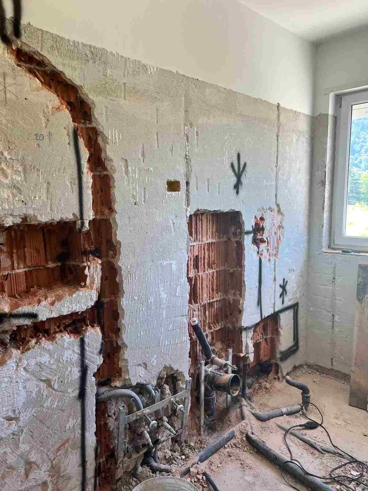

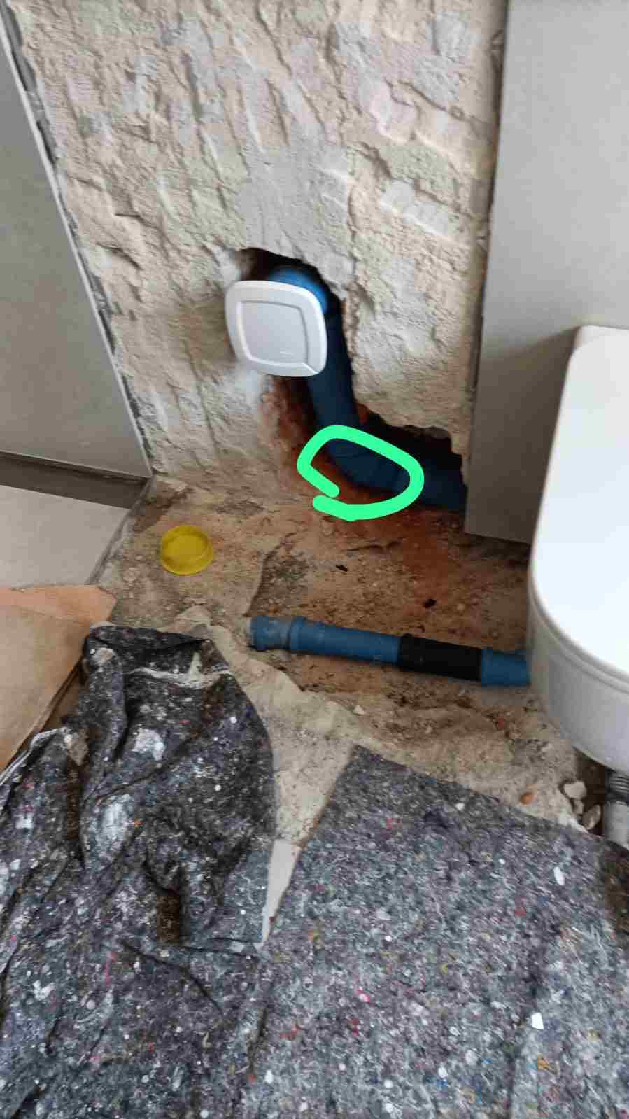

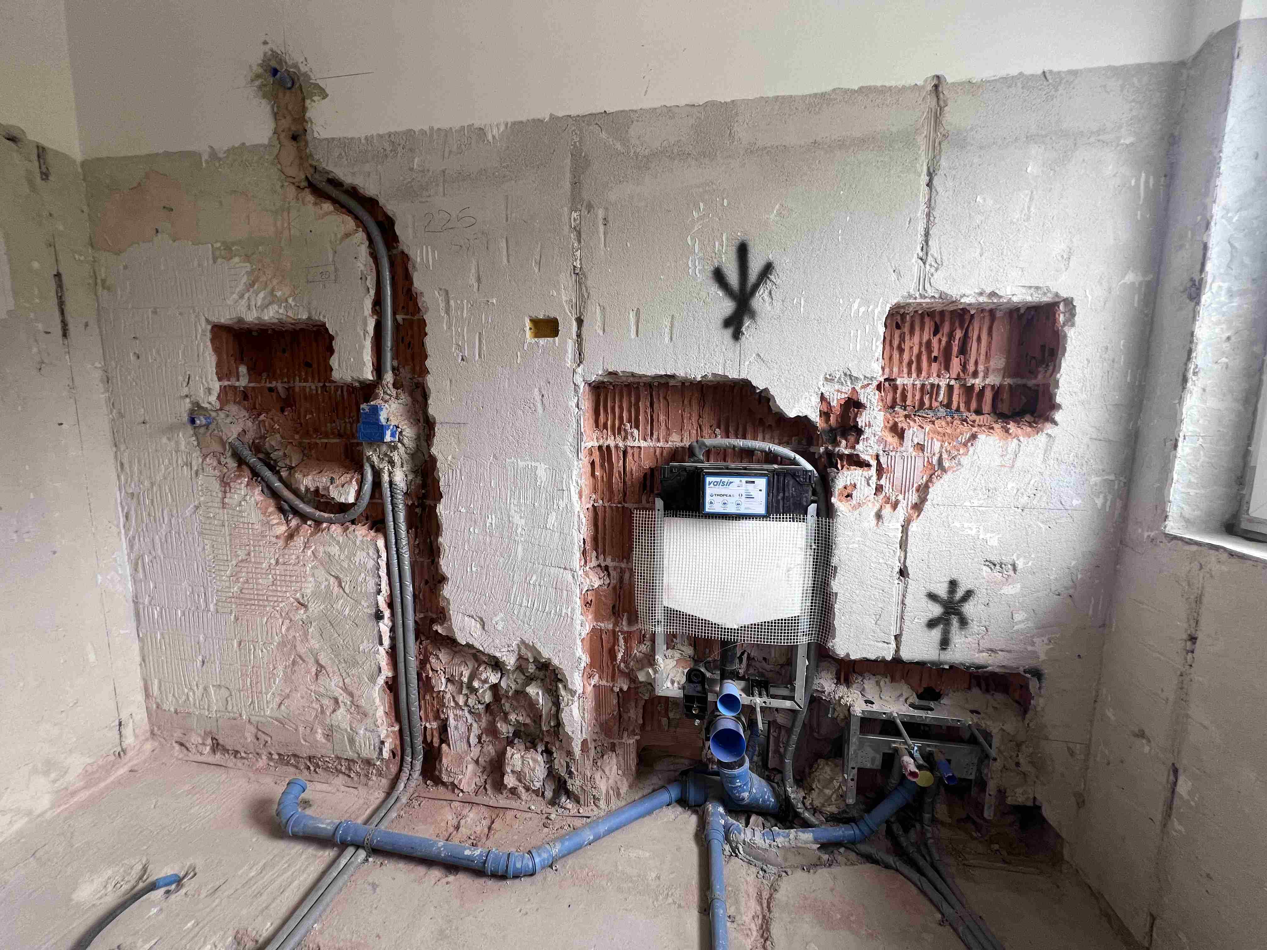

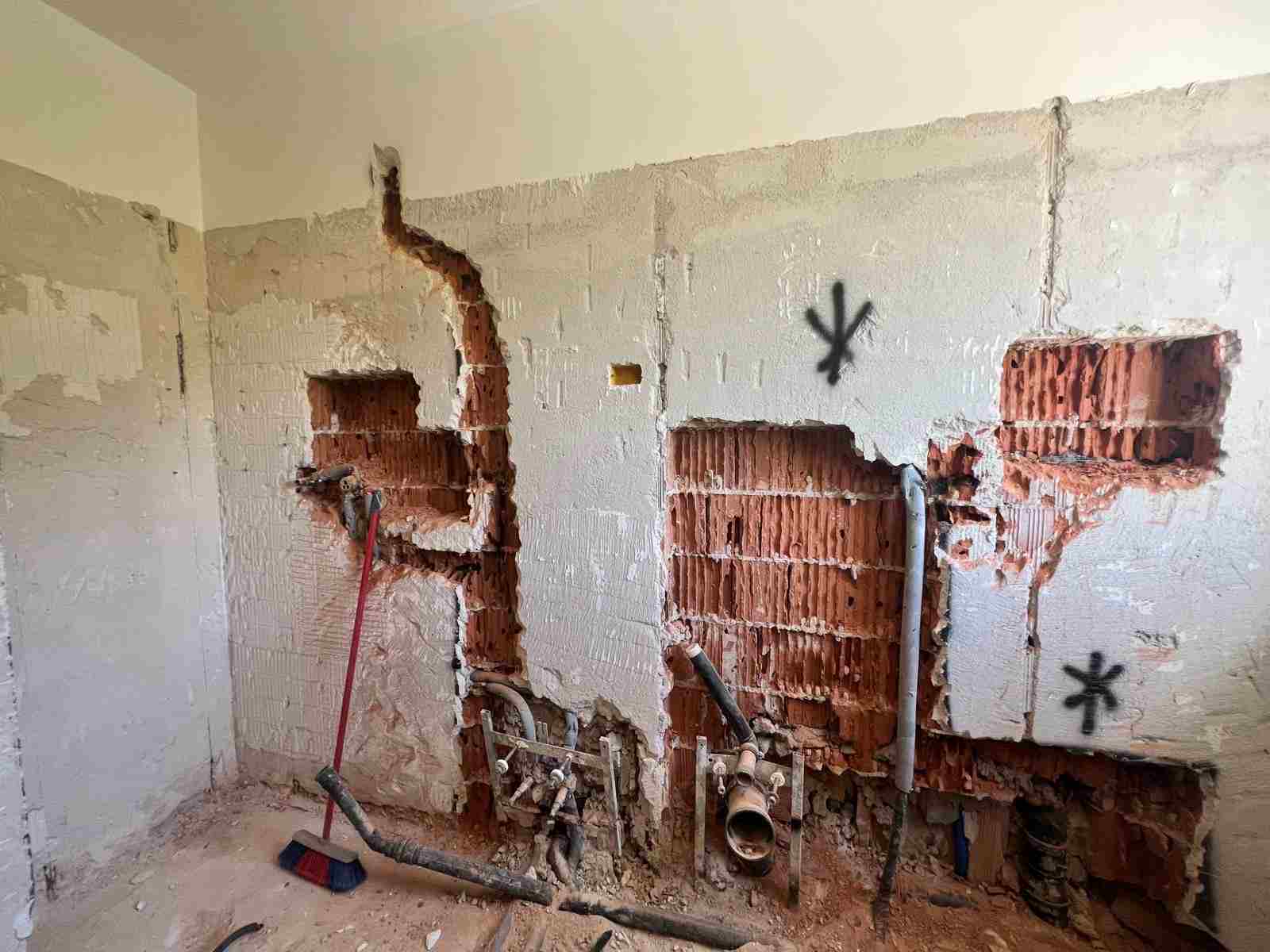

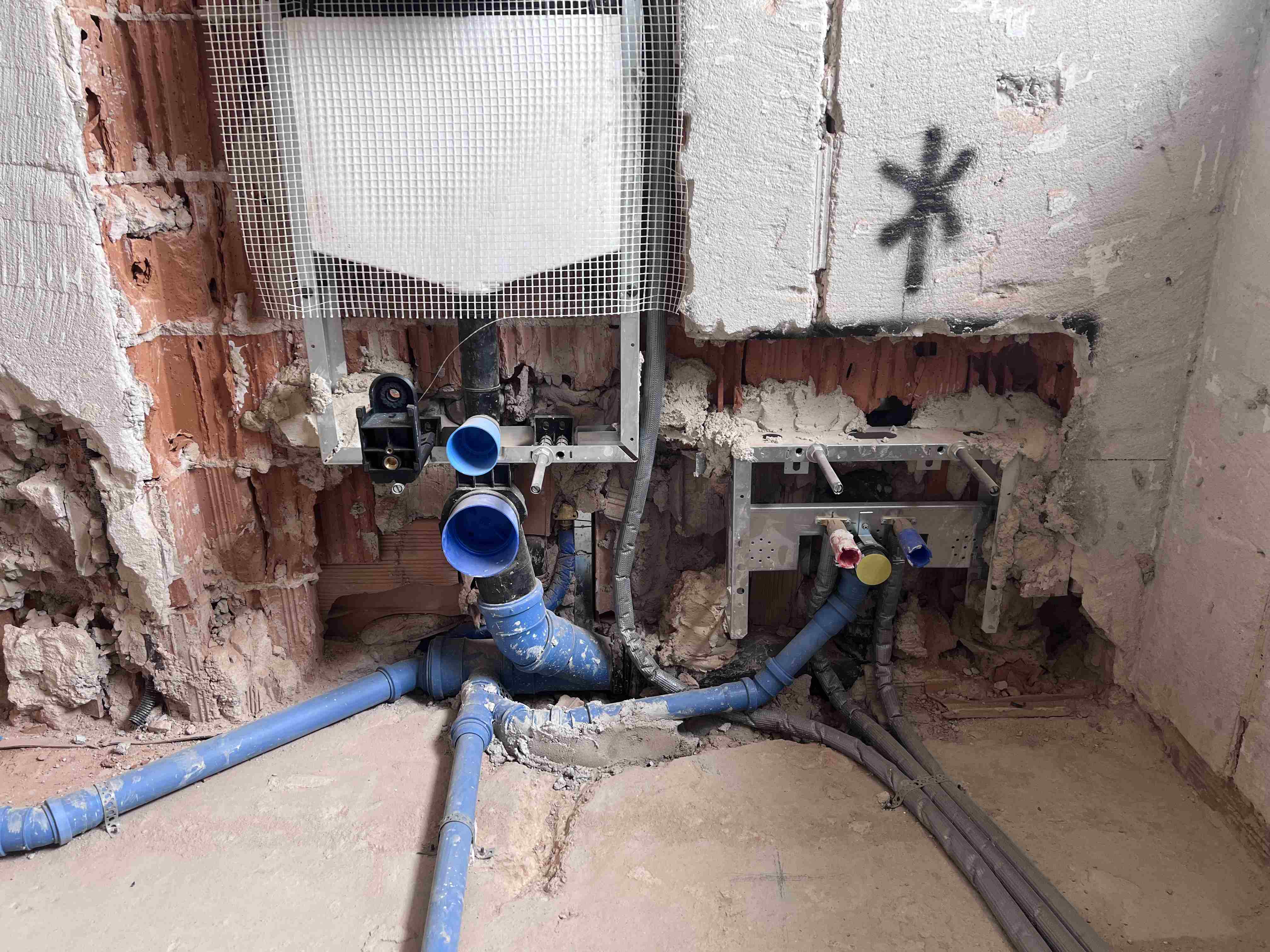

Svuotamento sifone doccia quando tiro wc e c’è vento
Buon giorno a tutti ho un problema su un bagno appena ristrutturato che prima non avevo di svuotamento di sifone della doccia quando viene tirato il wc o c’è vento , lo svuotamento non é istantaneo circa dopo 10 ore . Siamo al 4 piano e l’unica differenza rispetto a prima é impianto nuovo e la doccia a filo pavimento con piletta slim tece questo può influire ? Posso allegare foto del prima e dopo con impianto se servisse , vi ringrazio se sapreste aiutarmi
Alessio Menditto
La colonna di scarico è ventilata, ha sbocco sul tetto?
Si é ventilata con tubo da 100 é stato verificato idraulico ha provato ad aggiungere una valvola interna sul scarico per vedere se effettivamente è problema di ventilazione ma dubito perché il completamente dell’acqua quando tiro lo sciacquone o c’è vento é lo stesso allego delle foto del prima e dopo
Stefano Dalmo
Io a quel punto avrei messo una cassetta sifonata a terra  , sullo scarico della doccia .
perchè la valvola lavora solo in risucchio , quando  si tira lo scarico , ma non quando tira vento  l’effetto è contrario ,   L’acqua nella piletta è poca e non riesce ad impedire all’aria di uscire  .
la ventilazione è palese che nel modo in cui è stata realizzata , non riesce a fare il suo dovere .
dunque é un problema
di ventilazione ? Va realizzata una cassetta sifonata giusot ?
Si é ventilata con tubo da 100 é stato verificato idraulico ha provato ad aggiungere una valvola interna sul scarico per vedere se effettivamente è problema di ventilazione ma dubito perché il completamente dell’acqua quando tiro lo sciacquone o c’è vento é lo stesso allego delle foto del prima e dopo
Il problema di fondo dunque potrebbe essere di ventilazione insufficiente giusto ?
Stefano Dalmo
Se il tubo di ventilazione non è in testa alla fecale   o è di dimensioni ristretta, o sta lontano dalla fecale principale il tuo scarico  ,  la ventilazione potrebbe non  avere effetto   sul tuo scarico  , questo in  fase di scarico .
Quando tira vento , invece ,  se hai lo stesso problema , quella valvola che hanno messo non funziona.
Perciò dicevo di una cassetta a pavimento , salva capra e cavoli.
La doccia è collegata proprio In testa alla colonna e il sifone ribassato di certo non aiuta
Come suggerisce Stefano di sicuro un barilotto ti può aiutare molto ma non credo riesca a metterlo con le quote che ha il tubo adesso
Se riesce a cambiare il sifone
Ci sono sifoni doccia con valvola di non ritorno anti odore
