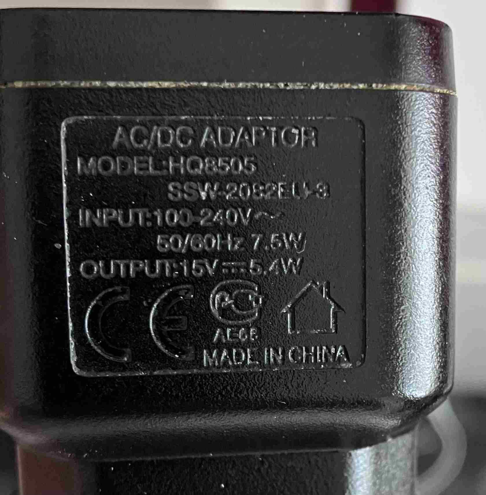

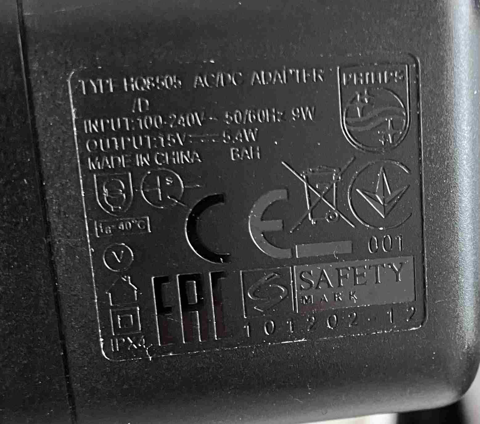

alimentatore rasoio philips shave
salve buongiorno ho due rasoi philips leggermente ddiversi tra loro e con i rispettivi alimentatori propri ..ho notato che essendo i modelli leggermente diversi anche l'alimentatore ha dei valori un po diversi... nonostante questi valori diversi degli alimentatori, che posto in foto, posso utilizzare l'uno o l 'altro o puo rischiare che il rasoio si brucia?..ce il valore inpout  che e diverso...
da una parte ce 7,5w e da un altra 9,0w, invece il valore outpout e uguale 5,4 w
in attesa di una vostra invio cordiali saluti a tutti sempre gentili e professionali
Modificato: da Gcagiva
Dumah Brazorf
Sarà un pelo più efficiente quello da 7.5W in input.
Quello che conta è l'output che è lo stesso e la polarità del connettore.
