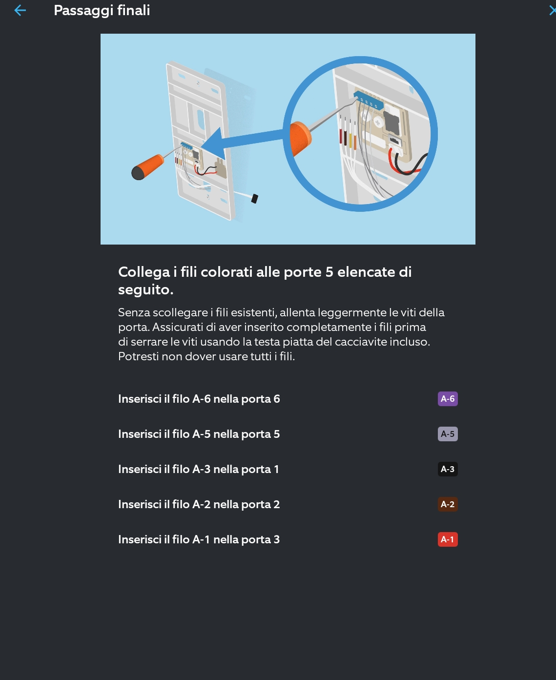

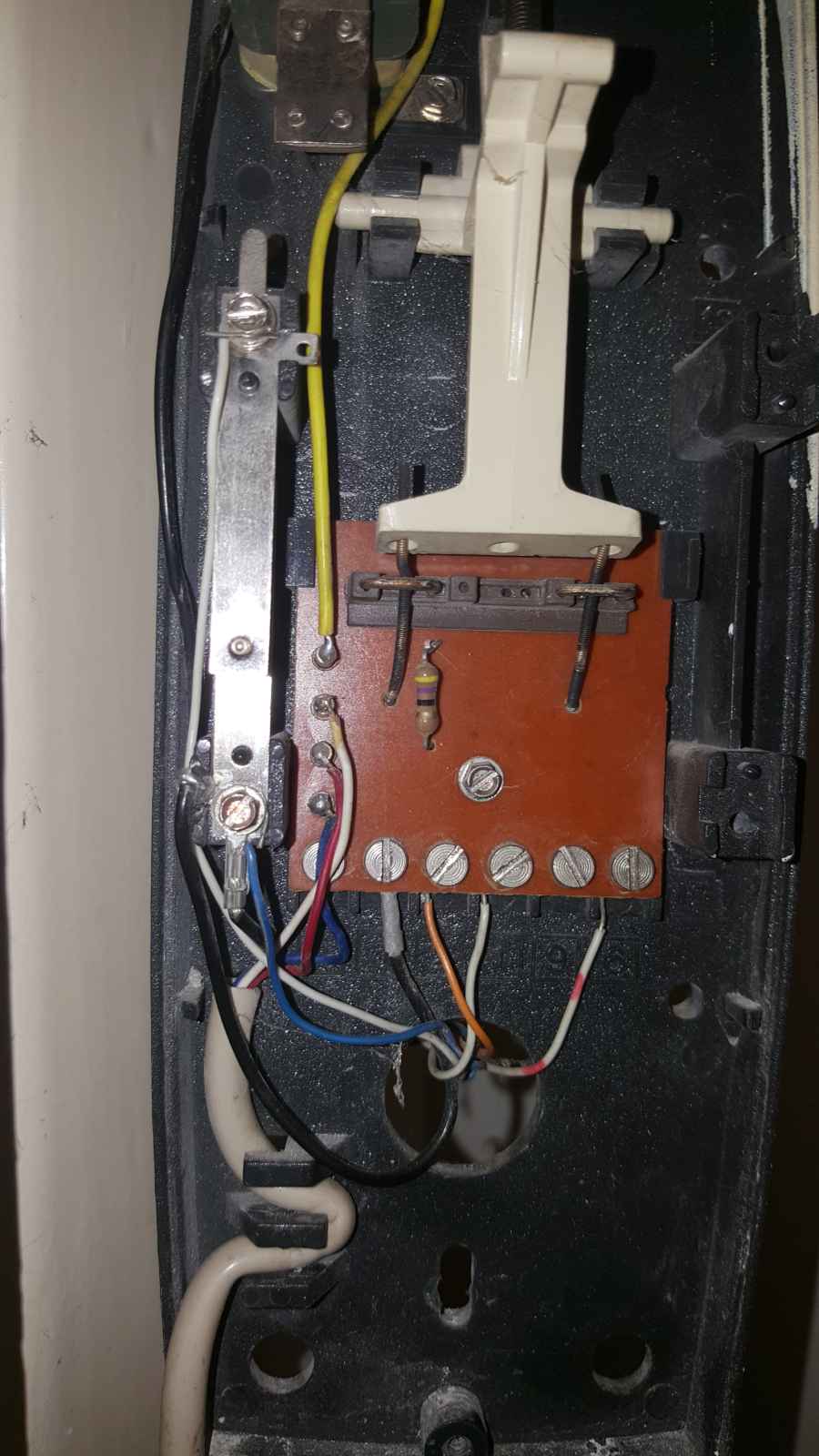

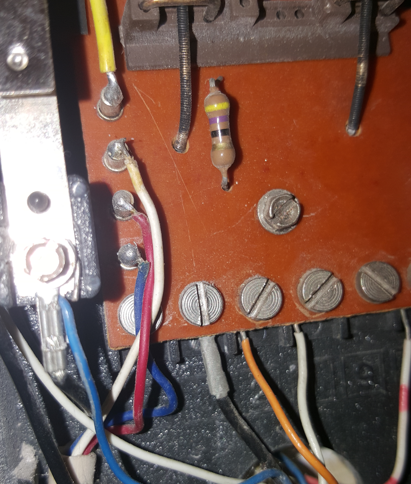

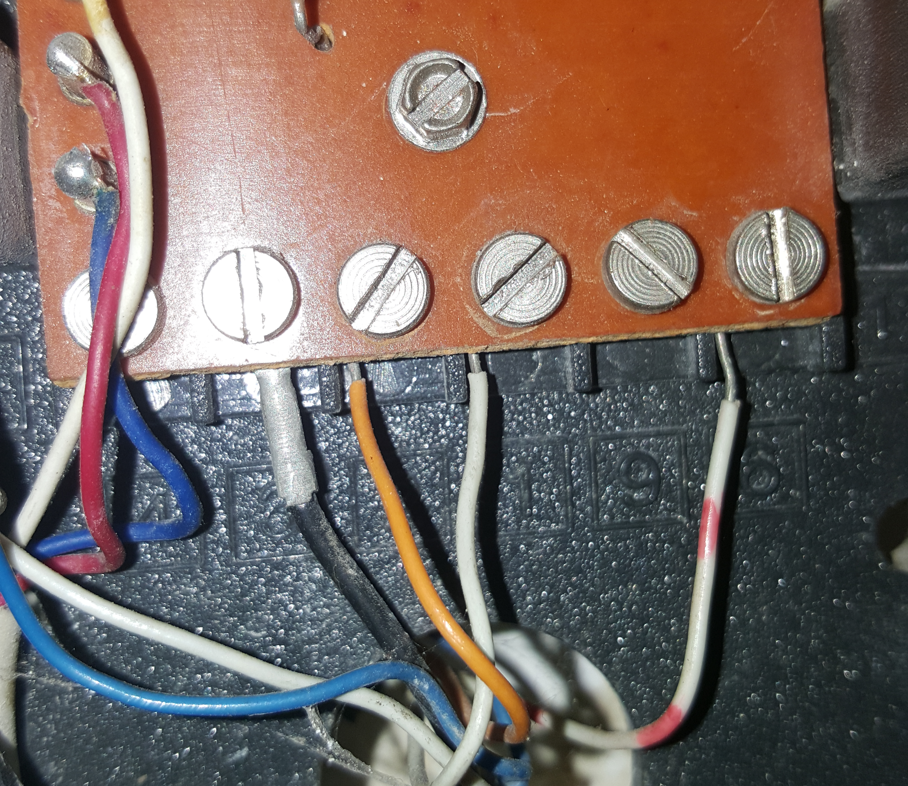

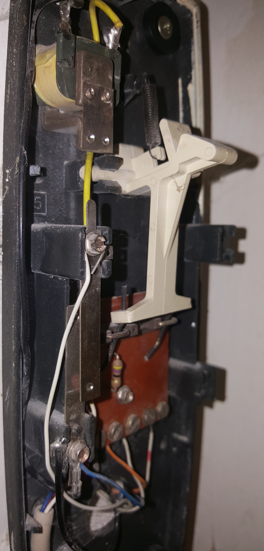

Ring e Farfisa 725N
Ragazzi,
ho questo vecchio Farfisa.... su elenco dei citofono supportati c'è il Farfisa 724N.
Ma se verifico la compatibilità con il numero dei cavi, da sito Ring, mi dice che il mio è compatibile
Prima di fare danni... vi faccio vedere cosa mi suggerisce ring da collegare al 724 N e come è la mia morsettiera del 725n
Sul mio, allego foto, i numeri sono 4 - 3 - 2 - 1 - 9- 6. Collegati sono 3, 2, 1 e 6 (bianco /rosso)
Assistenza ring dice che il "5" che mi manca nel blocco cavi di ring (fascetta A), va "da qualche parte", e provare a connetterlo a qualche filo al pulsante del apriporta..
Mi potete aiutare?
Ale
Modificato: da robbynaish
  • robbynaish changed the title to Ring e Farfisa 725N
