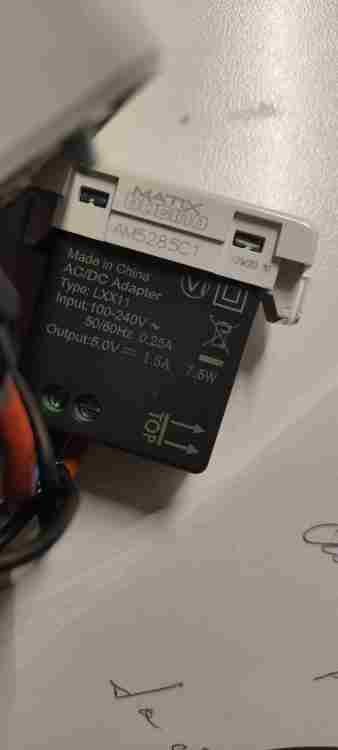

Presa usb si surriscalda
Come da titolo, la presa usb si riscalda e conseguentemente anche il terminale usb del cavo type-c; forse è la presa usb non conforme alla normatica non essendo di qualità
ma intendi una presa da frutto col trafo 230V-usb?
1 ora fa, michy1990 ha scritto:
la presa usb si riscalda
Beh se la presa USB eroga 1 ampere e tu ci attacchi qualcosa che in condizioni ottimali necessita di una USB che ne sforni 3 è anche normale si scaldi...dovresti aggiungere qualche info a riguardo..
2 ore fa, reka ha scritto:
ma intendi una presa da frutto col trafo 230V-usb?
si intento una presa da frutto
sono trasformatori, un pelino scaldano in uso, io non ho mai notato che addirittura si scaldi anche la spina inserita.
è l'unico che hai?
8 ore fa, reka ha scritto:
sono trasformatori, un pelino scaldano in uso, io non ho mai notato che addirittura si scaldi anche la spina inserita.
è l'unico che hai?
No, e si scalda anche quello
La presa usb è di 1.5A e 7.5W . Il trasformatore in adozione allo smartphone è di 2A 5.0 V or 10.0V 6.5A 65.0W
il tuo cellulare ha la ricarica minima a 2A quindi una presa da 1,5A è sfruttata al massimo e ci sta che scaldi un po'.
che sia normale o troppo non te lo saprei dire, l'importante è che senza carico non sia calda sennò potrebbe essere un problema
22 ore fa, Nik-nak ha scritto:
Marca,modello,e foto del frut
Comunque ce da dire che una spia led,collegato in parallelo alla presa usb, mi segnala lo stato on/off dell'interruttore bipolare,
22 ore fa, Nik-nak ha scritto:
Marca,modello,e foto del frut
7.5W di uscita, considerando il rendimento saranno circa 9/10W totali, da dissipare nel volume di un frutto, a sua volta incassato nella scatola/telaio.
Il calore ha poche vie di fuga, di conseguenza il metallo del connettore usb del frutto, è utilizzato come dissipatore, ed a sua volta, il connettore del cavo si riscalda.
Mi sembra normale la cosa.
Prova a ricaricare delle cuffiette bluetooth, e vedrai che scalda meno
34 minuti fa, Nik-nak ha scritto:
7.5W di uscita, considerando il rendimento saranno circa 9/10W totali, da dissipare nel volume di un frutto, a sua volta incassato nella scatola/telaio.
Il calore ha poche vie di fuga, di conseguenza il metallo del connettore usb del frutto, è utilizzato come dissipatore, ed a sua volta, il connettore del cavo si riscalda.
Mi sembra normale la cosa.
Prova a ricaricare delle cuffiette bluetooth, e vedrai che scalda meno
Quindi più aumenta la potenza e tanto più è elevato il calore da dissipare... quindi se scelgo una presa usb che ha una potenza nominale al di sopra della potenza di regime del mio alimentatore(circa 20%), eviterei il fenomeno del riscaldamento
Modificato: da michy1990
50 minuti fa, michy1990 ha scritto:
Quindi più aumenta la potenza e tanto più è elevato il calore da dissipare
Più aumenta la potenza prelevata, più aumenta il calore da dissipare.
quelle da un modulo è dificile trovarle a potenza maggiore, di solito sono a 2 moduli con due prese e se attacchi un solo cavo allora è ad alta potenza.
si tratta pur sempre di un trafo che abbassa la tensione da 230 a 5V.
