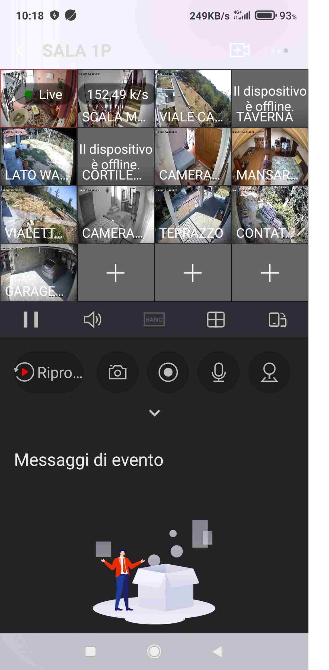

Problema Hikvision
Ciao a tutti,,
avrei bisogno un chiarimento in merito ad un mal funzionamento rilevato su un impianto di video sorveglianza Hikvision.
Spesso e volentieri è impossibile accedere ad alcune telecamere perché risultano offline, mentre le altre funzionano correttamente (vedi screenshot allegato).
L’installatore sostiene che sia un problema causato dai server Hikvision che forniscono il servizio online: ciò risponde al vero oppure tale malfunzionamento deriva più probabilmente da problemi sulla rete interna?
Anche perché credo che se davvero il problema fossero i server Hikvisio, tutte le telecamere dovrebbero risultare offline, non solo alcune …
Grazie.
Malfunzionamento Hikvision.jpg
