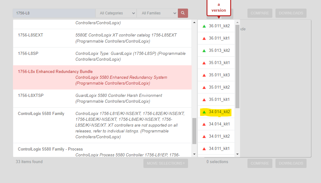

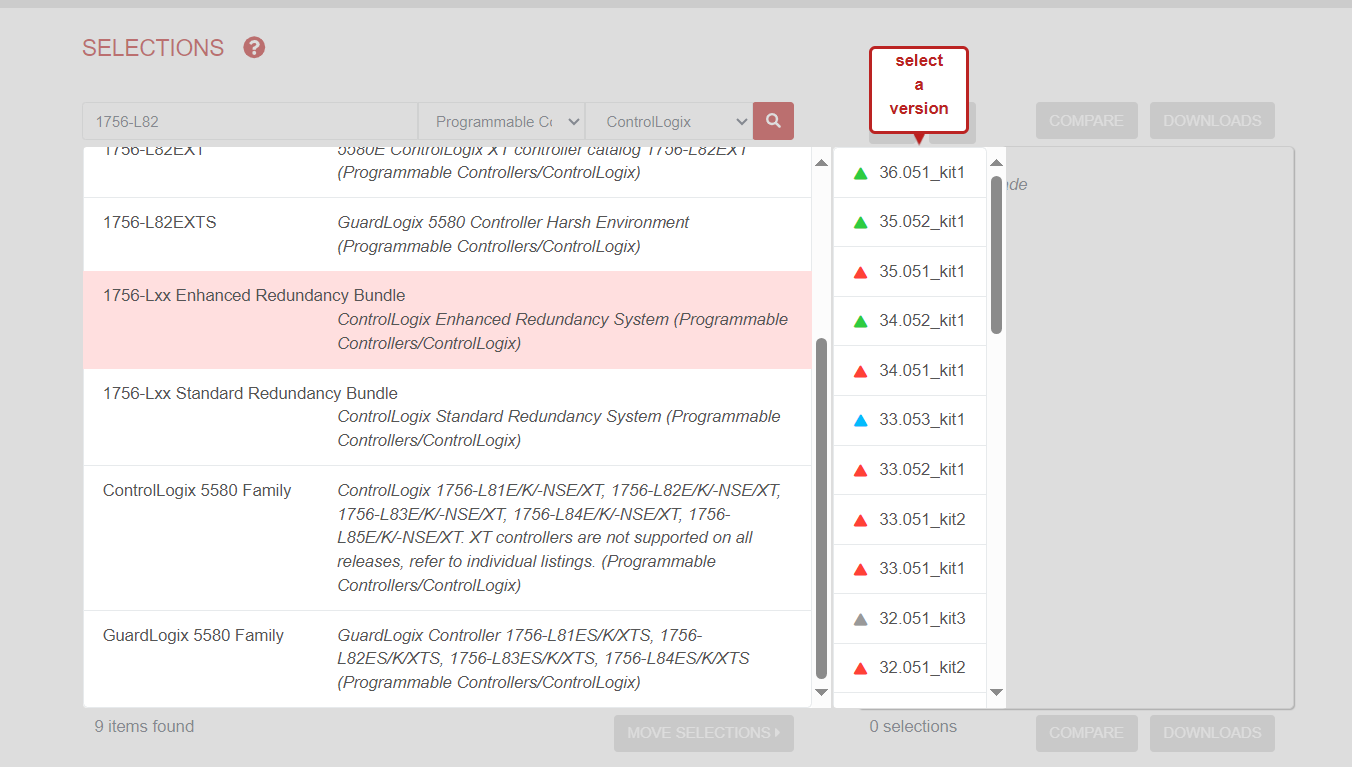

acquaman Inserito: 5 agosto 2024 Segnala Inserito: 5 agosto 2024 (modificato) Buongiorno, ho 2 cpu in oggetto in configurazione ridondata, con le cpu serie 70 bastava caricare un firmware maggiore di xx.050 per fare la ridondanza, con la serie 80 questa versione di firmware in rete non la trovo, l'unica cosa che ho trovato un'estensione del firmware 34.014 kit 2 ma il software Control falsh non lo riconosce e non mi da la possibilità di scaricarlo. Cosa posso fare? Grazie Modificato: 5 agosto 2024 da acquaman
dina_supertramp Inserita: 5 agosto 2024 Segnala Inserita: 5 agosto 2024 (modificato) Ciao acquaman, ho verificato sul download center Rockwell. Dovrebbe essere questo che ti serve: PS Conosco le CPU 1756-L82E ma non le ho mai usate in ridondanza. Modificato: 5 agosto 2024 da dina_supertramp
acquaman Inserita: 5 agosto 2024 Autore Segnala Inserita: 5 agosto 2024 IO ho usato questa e la ridondanza funziona. Ho ancora il problema che se chiudo l'anello ethernet degli IO o della comunicazione con il DCSS la rete cade e non comunico più con nulla. Secondo la CPU del rack B quando si accende va in errore, per resettarla devo mettere 2 volte prog e run si resetta l'errore ma è senza programma, poi si sincronizza con l'altra cpu e torna a funzionare.
dina_supertramp Inserita: 6 agosto 2024 Segnala Inserita: 6 agosto 2024 (modificato) Il 5/8/2024 alle 16:21 , acquaman ha scritto: IO ho usato questa e la ridondanza funziona. Bene. Non usi l'ultima per problemi di compatibilità con device e/o tool di sviluppo usato immagino... Se riesco cerco sempre di usare le ultime versioni disponibili, ma ricordo che i firmware degli HMI ad esempio viaggiano di pari passo con le versioni di FTView... Il 5/8/2024 alle 16:21 , acquaman ha scritto: Ho ancora il problema che se chiudo l'anello ethernet degli IO o della comunicazione con il DCSS la rete cade e non comunico più con nulla. Secondo la CPU del rack B quando si accende va in errore, per resettarla devo mettere 2 volte prog e run si resetta l'errore ma è senza programma, poi si sincronizza con l'altra cpu e torna a funzionare. Eh, non saprei....prova a sentire l'assistenza 🙄 Modificato: 6 agosto 2024 da dina_supertramp
acquaman Inserita: 7 agosto 2024 Autore Segnala Inserita: 7 agosto 2024 (modificato) 6 ore fa, dina_supertramp ha scritto: Eh, non saprei....prova a sentire l'assistenza 🙄 Non facile dall'Indonesia, 😆😆 comunque sono riuscito ad avere supporto, dalla diagnostica sembra essere un problema della CPU. @dina_supertrampgrazie anche del tuo di supporto. Modificato: 7 agosto 2024 da acquaman
dina_supertramp Inserita: 7 agosto 2024 Segnala Inserita: 7 agosto 2024 7 ore fa, acquaman ha scritto: Non facile dall'Indonesia, 😆😆 comunque sono riuscito ad avere supporto, dalla diagnostica sembra essere un problema della CPU. 🤣 7 ore fa, acquaman ha scritto: Non facile dall'Indonesia, 😆😆 comunque sono riuscito ad avere supporto, dalla diagnostica sembra essere un problema della CPU. @dina_supertrampgrazie anche del tuo di supporto. Di nulla 😄
