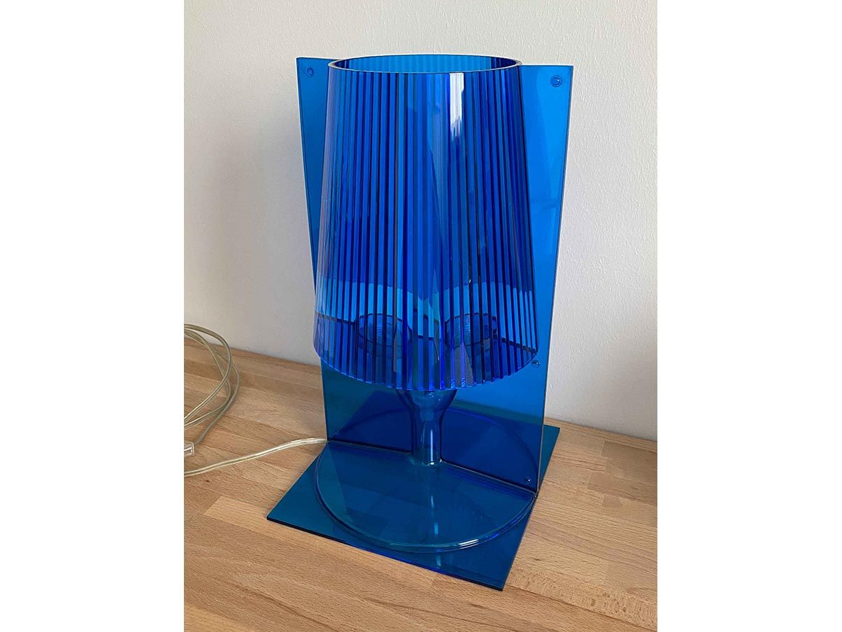

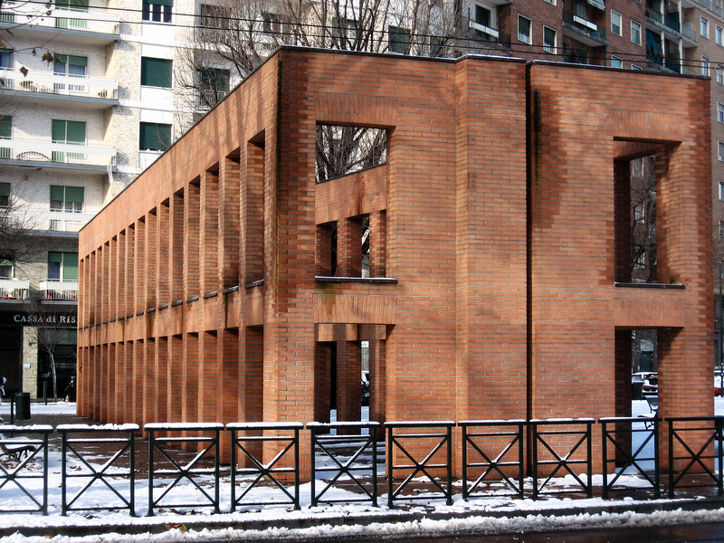

Smontaggio lampada Kartell Take
Ciao,
nelle pulizie, credo un po' più energiche del solito, mi sono trovato lampadina e portalampada in mano di una Kartell Take.
Qualcuno sa come poter smontare l'oggetto e sostituire il portalampada? ...il portalampada sembra ad incastro con la struttura, questa però sembra termosaldata.
Grazie.
Dumah Brazorf
Non mi sembra una grave perdita eh...
A parte gli scherzi sembrano rivetti della stessa plastica nevvero?
  Il 05/08/2024 alle 08:34 , Dumah Brazorf ha scritto:
Non mi sembra una grave perdita eh...
Expand
No... però sai, mi piace sistemare. Fu un regalo, non è il mio genere comunque. In rete vedo che costa un botto.
  Il 05/08/2024 alle 08:34 , Dumah Brazorf ha scritto:
A parte gli scherzi sembrano rivetti della stessa plastica nevvero?
Expand
Si, mi pare. Mi aspettavo di poter sganciare il porta lampada in qualche modo.
Modificato: da Ganimede77
Dumah Brazorf
Ammazza 120euro per quel pezzo di plastica...
Magari hai svitato la parte del portalampada che appunto si può svitare.
O ti è rimasto in mano roba visibilmente cotta/rotta?
Modificato: da Dumah Brazorf
  Il 05/08/2024 alle 08:52 , Dumah Brazorf ha scritto:
O ti è rimasto in mano roba visibilmente cotta/rotta?
Expand
Visibilmente spezzato direi...
  Il 05/08/2024 alle 08:52 , Dumah Brazorf ha scritto:
Ammazza 120euro per quel pezzo di plastica...
Expand
Non dirmelo... che per 1/4 ho preso due tiffany da comodino ad un mercatino delle pulci in solida lega color ottone anticato, vetro colorato, piombo e... non ultimo, portalampada sostituibile. Aggiungo anche interruttore a capsula e spina in ceramica e cavo in tessuto.
Comunque è un classico del design Italiano Kartell, merita clemenza anche solo per il nome.
Modificato: da Ganimede77
  Il 05/08/2024 alle 08:52 , Dumah Brazorf ha scritto:
Ammazza 120euro per quel pezzo di plastica...
Expand
Se ti sente l'Architetto che l'ha firmata......... 😂
  Il 05/08/2024 alle 08:52 , Dumah Brazorf ha scritto:
er quel pezzo di plastica...
Expand
pregiatissimo policarbonato da fonti vegetali 🤣
  Il 05/08/2024 alle 10:09 , Ganimede77 ha scritto:
comunque è un classico del design Italiano, merita clemenza anche solo per il nome
Expand
Fuori OT ma ci sta.
Questa sotto e' un'opera d'arte ( a Torino).
Quando l'hanno inaugurata mi sono trovato sul posto.
Dovevo incontrare un conoscente e lo trovo in compagnia di un tizio.
Appena lo vedo gli chiedo: " ma che roba e' sta cosa ? "
conoscente: "questa e' una opera d'arte !"
io: "Minghiaaaa..... a me pare una fabbrica sgarrupata! non sanno proprio come buttare i nostri soldi !!!! "
Al che il tizio prende e se ne va.
Il conoscente mi fa sghignazzando: ".... quello che e' andato via e' l'Architetto autore dell'opera d'arte !!!"
La più grossa figura di m...... della mia vita 😂
Modificato: da NovellinoXX
  Il 05/08/2024 alle 10:17 , NovellinoXX ha scritto:
Se ti sente l'Architetto che l'ha firmata...
Expand
Menomale ha firmato un pezzo di plastica..ci son artisti che hanno firmato ben di peggio!
In foto non si capisce bene, ma è possibile separare le due parti oppure è un unico pezzo? Se vi piaccino le lampade cercate arco di flos 1962,
  Il 05/08/2024 alle 11:28 , ilsolitario ha scritto:
Se vi piaccino le lampade cercate arco di flos 1962
Expand
Altro classico, altro genere, altro budget. La Arco è da pavimento, questa Take è da tavolo.
  Il 05/08/2024 alle 11:28 , ilsolitario ha scritto:
ma è possibile separare le due parti oppure è un unico pezzo?
Expand
A forza si separano, poi il problema è unirli nuovamente. Ci sono dei rivetti dello stesso colore e fusi
  Il 05/08/2024 alle 11:28 , ilsolitario ha scritto:
Se vi piaccino le lampade cercate arco di flos 1962
Expand
60 Kg di base per farla stare in piedi.... e devi stare attentissimo a non urtarla e a non farla sbilanciare.
  Il 05/08/2024 alle 10:39 , NovellinoXX ha scritto:
Il conoscente mi fa sghignazzando: ".... quello che e' andato via e' l'Architetto autore dell'opera d'arte !!!"
Expand
Bisognerebbe definire cos'è arte. Dal mio punto di vista quello è solo uno spreco di materiale, mano d'opera e suolo, oltre che danaro degli onesti contribuenti.
Dumah Brazorf
Rotta per rotta aprila trapanando via i rivetti e poi per richiuderla "sii artista".
Non è che tirando il portalampada viene via tirandosi dietro il cavo?
Modificato: da Dumah Brazorf
  Il 05/08/2024 alle 14:36 , Dumah Brazorf ha scritto:
Non è che tirando il portalampada viene via tirandosi dietro il cavo?
Expand
eh... era quello che mi sarebbe piaciuto sapere.
  Il 05/08/2024 alle 19:13 , ilsolitario ha scritto:
Magari forando i rivetti con pazienza si riesce ad aprirla cercando di non rovinarla troppo esteticamente visto che non la regalano
Expand
Direi che con un po' di forza... si apre, i rivetti si sbriciolano con poco. Poi il problema sarà richiudere.
Portalampada custom, non lo trovo in rete di ricambio e da rivenditore Kartell autorizzato, non sono disponibili ricambi.
Dumah Brazorf
Al limite riutilizzalo per fare le uova di cioccolato a forma di lampada...
