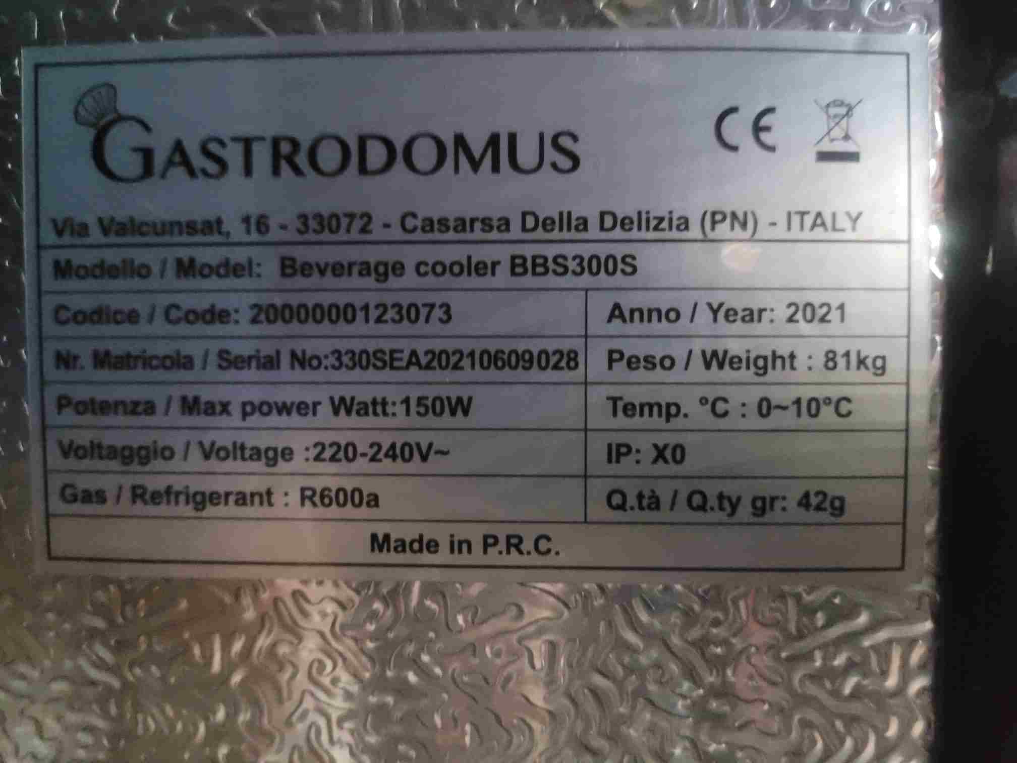

MAL FUNZIONAMENTO VENTOLE E STRICIA LED
Buongiorno pongo un quesito che mi è aoppena capitato al frigo vetrina orizzontale del mio bar, le 2 ventole interne ( identiche alle fann del pc 120*120*38) che non girano più velocemente e contemporaneamente la striscia led che illumina ll frigo sfarfalla, faccio presente che all'avvio le ventole tentennano a partire poi girano piano.
Potrebbe essere un problema di alimentazione delle parti?
il raffreddamento funziona ma non riesce a diffondersi.
grazie.
WhatsApp Image 2024-07-29 at 18.32.20.jpeg
Modificato: da conos
