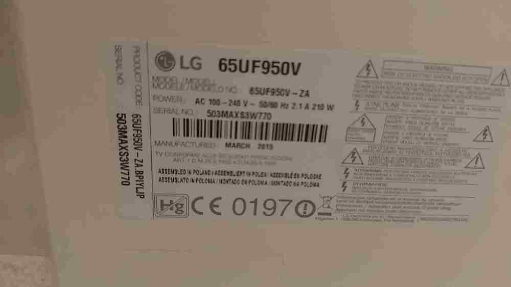

carmelo84 Inserito: 5 agosto 2024 Segnala Inserito: 5 agosto 2024 ciao a tutti è da tanto tempo che non accedo al forum.......anni fa ho ricevuto aiuto e sono riuscito a riparare un vecchio mivar. Oggi chiedo nuovamente aiuto per un LG che come da titolo non si accende. Grazie a tutti anticipatamente.
Riccardo Ottaviucci Inserita: 5 agosto 2024 Segnala Inserita: 5 agosto 2024 troppo poche le indicazioni fornite. Riparare un Mivar rispetto ad un lcd è come riparare una 500 rispetto ad un ferrari.Ci sono le tensioni secondarie,è in stby,ecc
carmelo84 Inserita: 16 agosto 2024 Autore Segnala Inserita: 16 agosto 2024 Lo so ha ragione e chiedo scusa........nessun segno di vita nessuna spia niente di niente......ho provato a collegarlo su un altra presa ed ho provato a vedere se il cavo d alimentazione fosse collegato bene e nulla è cambiato
