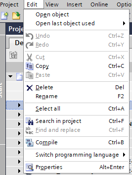

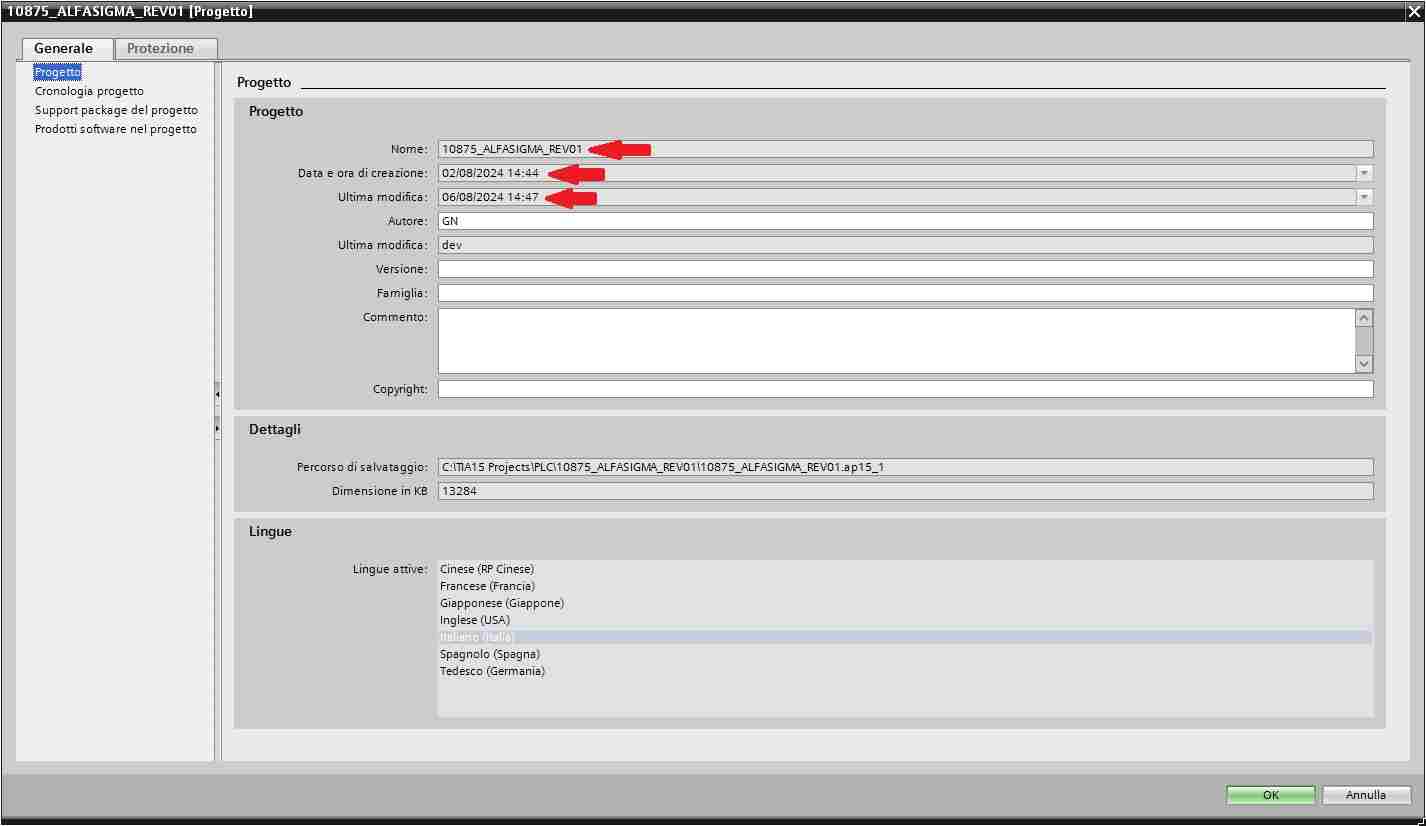

Lettura di attributi relativi a un progetto in S7-1500
Ho a disposizione una CPU 1516-3 PN/DP e vorrei estrapolare gli attributi del progetto, ad esempio versione, autore o ultima modifica.
Ho cercato nella guida del TIA ed ho trovato le seguenti informazioni:
Per accedere agli attributi del progetto modificare il seguente codice di programma
Project project = ...;
string author = project.Author;
string name = project.Name;
string path = project.Path;
DateTime creationTime = project.CreationTime;
DateTime modificationTime = project.LastModified;
string lastModifiedBy = project.LastModifiedBy;
string version = project.Version;
MultilingualText comment = project.Comment;
string copyright = project.Copyright;
string family = project.Family;
Int64 size = project.Size;
LanguageSettings languageSettings = project.LanguageSettings;
E' giusta l'informazione? E soprattutto da profano chiedo, come devo applicarla.
Grazie e buona giornata a tutti
quarda ai link che trovi ai link indicati qui a meno che tu non stia parlando di quelli che trovi da qui :
attraverso la voce proprietà...
Modificato: da drn5
Vorrei estrapolare le informazioni di progetto indicate nello screen che allego
Modificato: da ASCII Group
Questi dati sembra tu li possa estrarre solo con Openess, la cui documentazione mi sembra "fumosa".
Personalmente non ho mai avuto a che fare con queste informazioni, solo con i checksum del codice Safety che alcuni clienti vogliono a video del pannello..
Modificato: da drn5
Non ho mai usato Openess, provo con questo tool. Grazie dell'assistenza drn5
