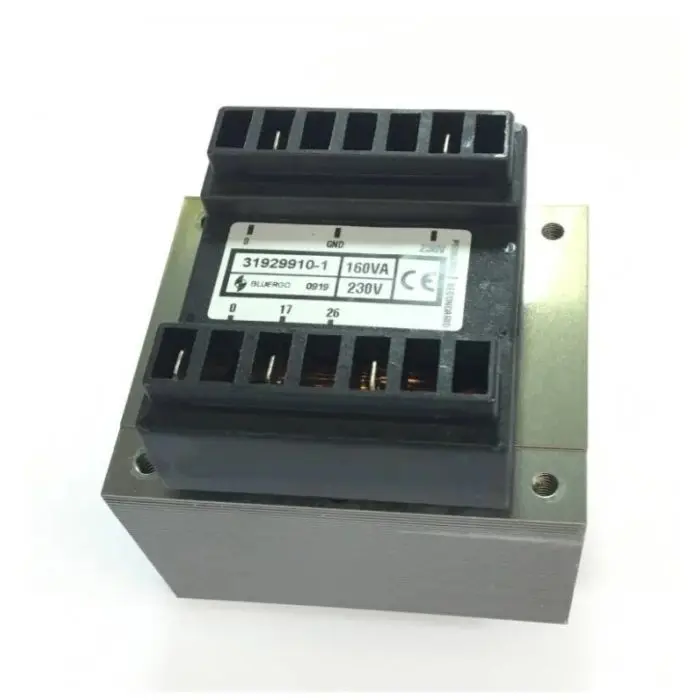

Alimentare videocitofono da trasformatore cancello
giorgiol8
Buongiorno, ho un cancello CAME con scheda ZL 65. Sul palo del cancello è posizionato un videocitofono RING video doorbell 2.
Il videocitofono funziona sia a batteria sia collegato a un alimentatore fino a 24v. Può essere cablato al sistema di citofono già in uso (8-24 VAC, 10-40VA, 50/60Hz).
Non sono espertissimo di trasformatori, per cui vorrei chiedervi se posso prendere l'alimentazione per collegare il citofono direttamente dall'uscita del trasformatore.
Grazie.
Link al commento
Condividi su altri siti
mrgianfranco
59 minuti fa, giorgiol8 ha scritto:
videocitofono RING video doorbell 2.
Secondo quanto dicono potresti ...magari sulla presa 0-17..
Link al commento
Condividi su altri siti
Maurizio Colombi
Ma perchè non investire una trentina di euro in un trasformatore, metterlo nella cassetta del cancello ed alimentarci il citofono?
Link al commento
Condividi su altri siti
Grazie per le risposte, visto che il videocitofono ha un assorbimento molto basso, se posso alimentarlo dal trasformatore che già c'è preferirei.
Anche perché sono già presenti altri dispositivi all'interno della scatola e di spazio ce n'è poco.
Mi confermate dunque che è possibile utilizzando le uscite 0 e 17?
Link al commento
Condividi su altri siti
mrgianfranco
5 ore fa, giorgiol8 ha scritto:
Mi confermate dunque che è possibile utilizzando le uscite 0 e 17?
Dovrebbe andare...ma visto che
9 ore fa, Maurizio Colombi ha scritto:
perchè non investire una trentina di euro in un trasformatore
Come prassi vorrebbe appunto , stai provando a tuo rischio e pericolo!...il condizionale sull esito finale è d obbligo!
Link al commento
Condividi su altri siti
