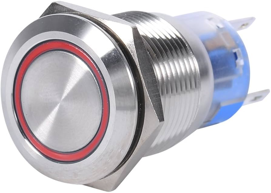

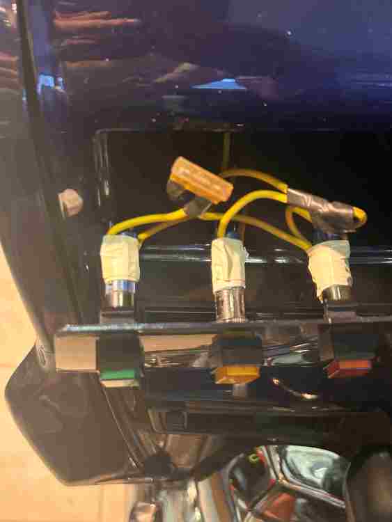

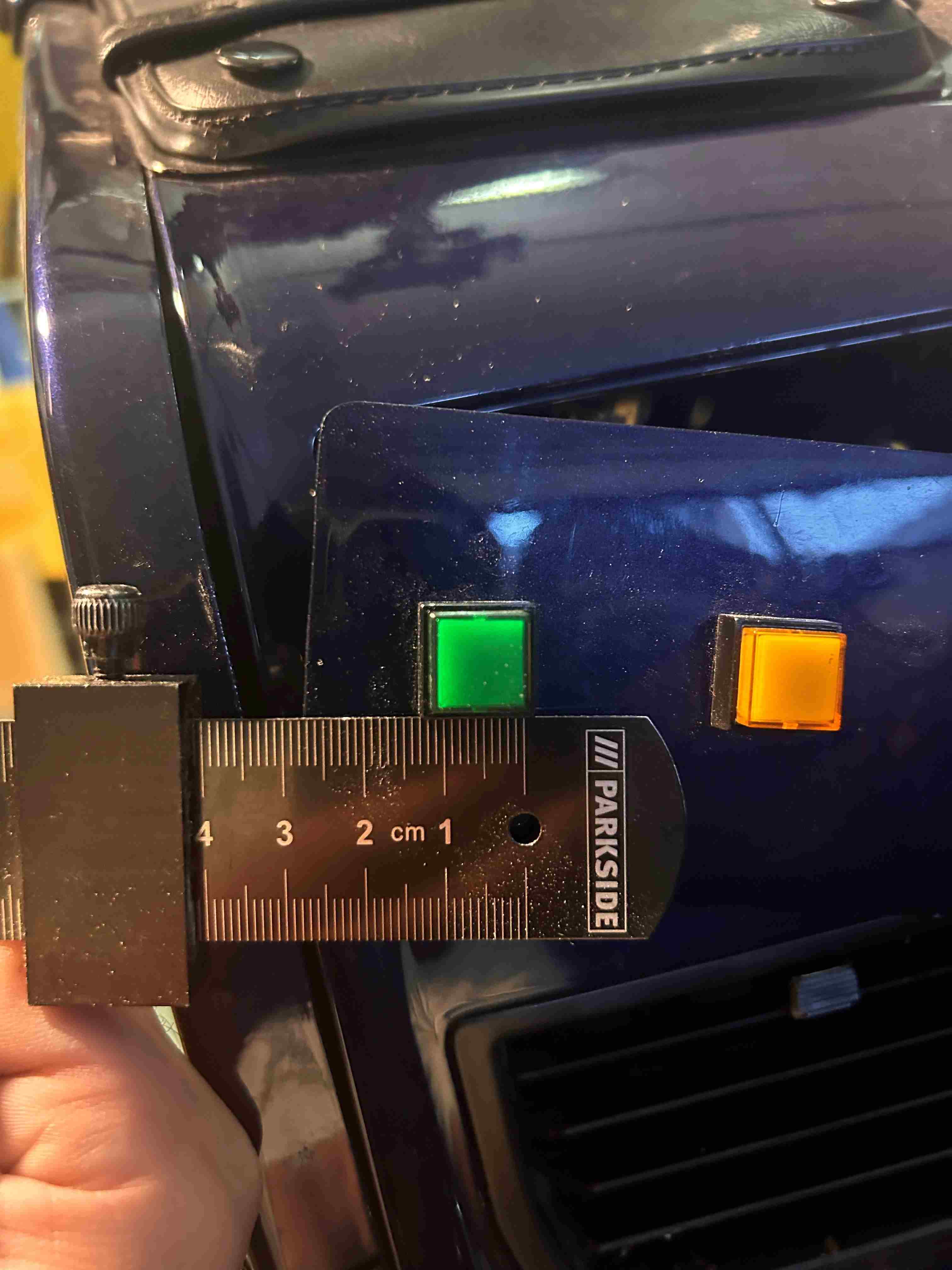

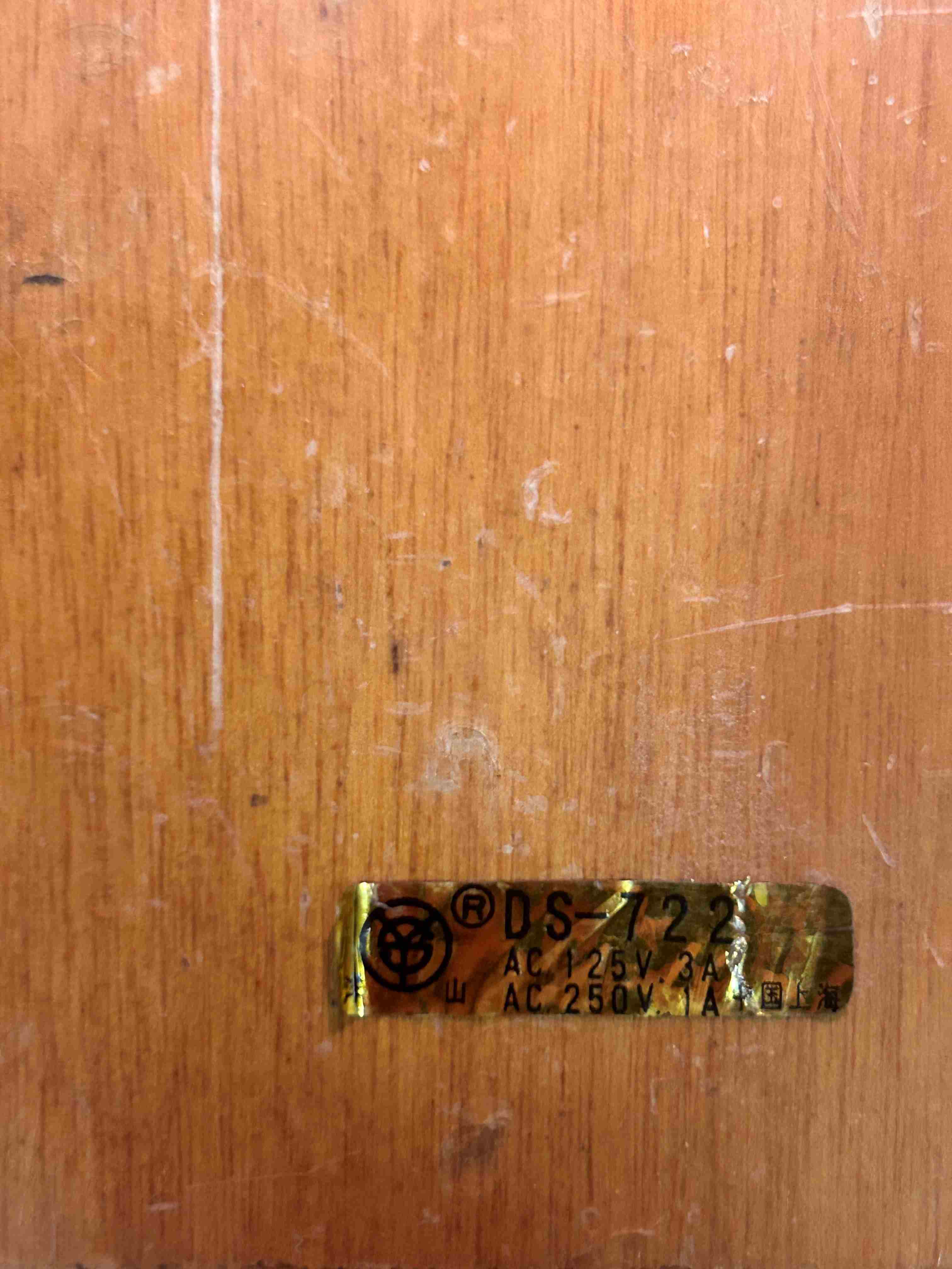

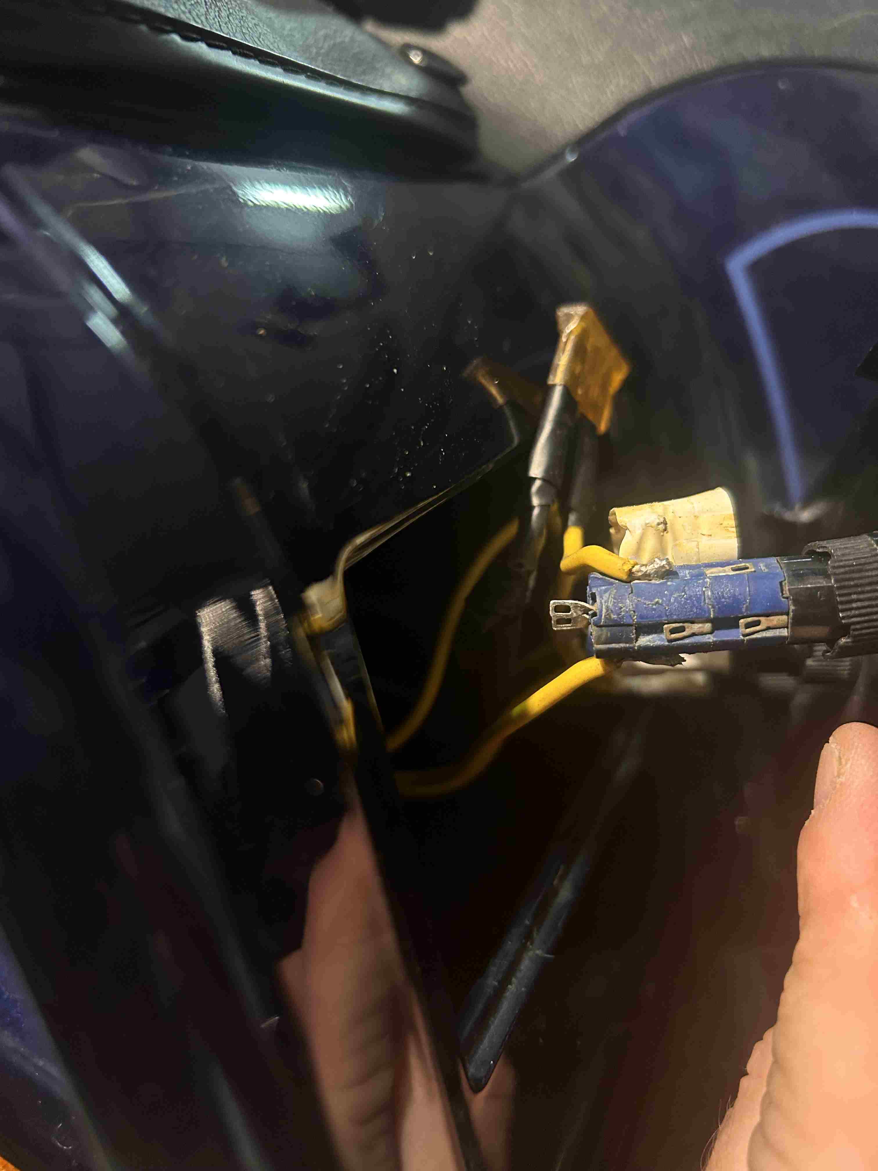

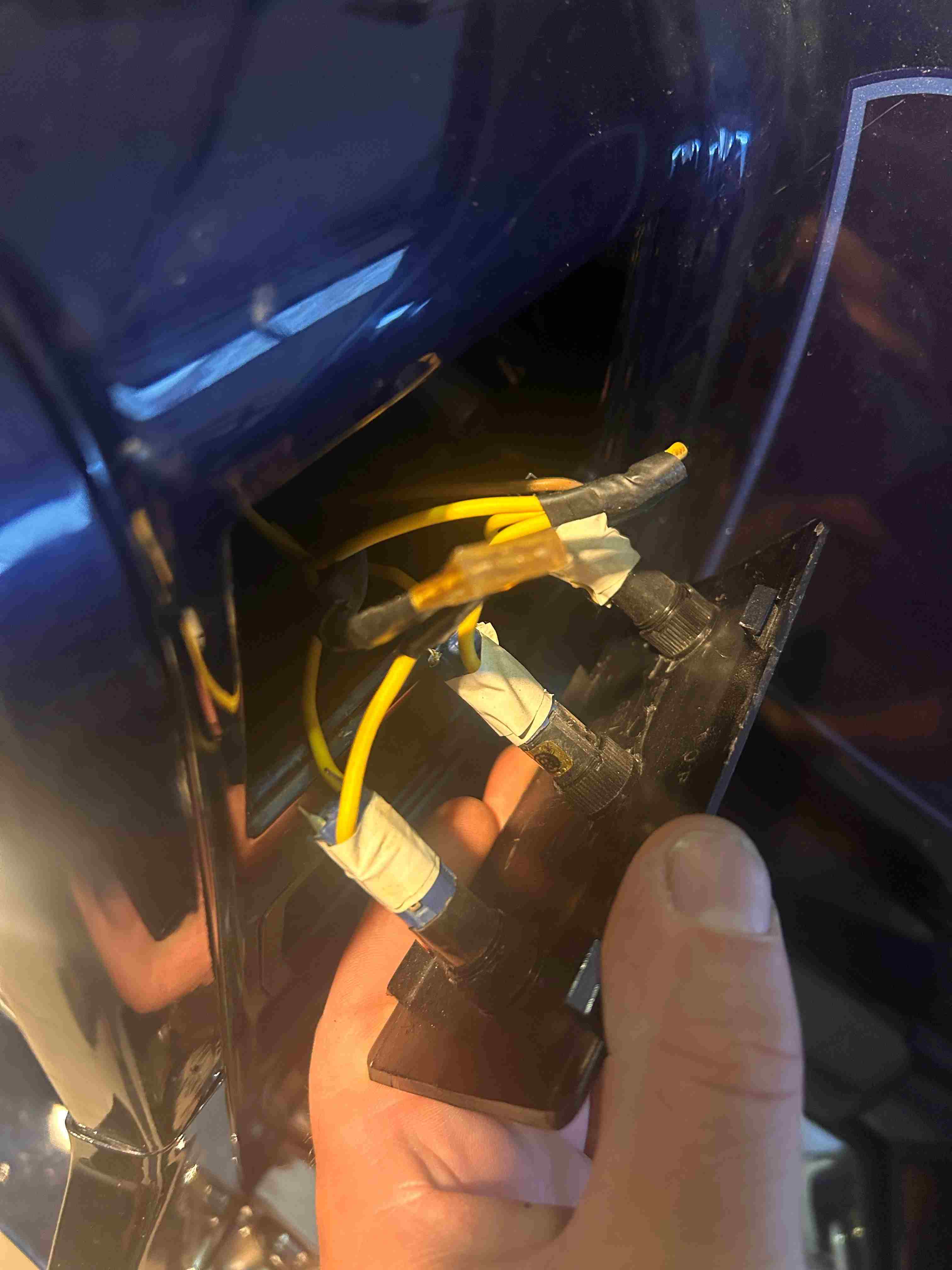

Killo85 Inserito: 6 agosto 2024 Segnala Inserito: 6 agosto 2024 Buongiorno a tutti. Sulla mia Goldwing furono installati questi 3 pulsantini che comandano delle luci supplementari della moto. Li vorrei sostituire con altri pulsantini illuminati; mi sapreste orientare verso l'acquisto corretto? Diametro foro 1,2 cm. Grazie mille come sempre!
drn5 Inserita: 6 agosto 2024 Segnala Inserita: 6 agosto 2024 (modificato) Credo che quelli siano già luminosi, ma non sono stati collegati i fili. Dalle foto vedo all'estremità due contatti.... Sempre che siano a 12V... Modificato: 6 agosto 2024 da drn5
Killo85 Inserita: 6 agosto 2024 Autore Segnala Inserita: 6 agosto 2024 13 minuti fa, drn5 ha scritto: Credo che quelli siano già luminosi, ma non sono stati collegati i fili. Dalle foto vedo all'estremità due contatti.... Sempre che siano a 12V... Sì effettivamente ci sono dei contatti liberi....che prova potrei fare? Grazie mille.
reka Inserita: 6 agosto 2024 Segnala Inserita: 6 agosto 2024 dovresti cercare l'etichetta, se sono 12V allora in teoria i 2 contatti liberi potrebbero essere l'illuminazione del tasto e potresti farlo funzionare sia sempre acceso che acceso solo quando premuto.
Killo85 Inserita: 6 agosto 2024 Autore Segnala Inserita: 6 agosto 2024 Su uno dei tre ho trovato quell'etichetta dorata della foto....
Livio Orsini Inserita: 6 agosto 2024 Segnala Inserita: 6 agosto 2024 L'etichetta da la portata e l'isolamento dei contatti. Misura i 2 terminali liberi con un ohmetro; la misura della resistenza è la prima indicazione necessaria. Se misuri un corto o resitenza infinita, sia a pulsante rilasciato che premuto, non sono certamente i terminali di una lampadina. Se misuri valori differenti secondo la polarità di misura probabilmente all'interno c'è un led.
Killo85 Inserita: 7 agosto 2024 Autore Segnala Inserita: 7 agosto 2024 Buonasera, ho misurato la resistenza dei poli liberi sia a pulsante rilasciato che premuto e non viene rilevato nulla (OL)
Livio Orsini Inserita: 8 agosto 2024 Segnala Inserita: 8 agosto 2024 Quindi significa che quei contatti sono liberi; probabilmente il corpo pulsante è il medesimo per differenti tipi di pulsante con varie funzioni aggiuntive. A questo punto non ti resta che sostituire i pulsanti con altri aventi le medesime caratteristiche meccaniche, ma con luce incorporata. Oppure rinunciare all'illuminazione del pulsante.
Sophiealexandra Inserita: 8 agosto 2024 Segnala Inserita: 8 agosto 2024 Cerca pulsanti illuminati con diametro di montaggio di 12 mm su siti come Amazon o eBay. Assicurati che siano adatti per uso esterno e resistenti all'acqua, per garantire la durata sulla tua Goldwing.
reka Inserita: 8 agosto 2024 Segnala Inserita: 8 agosto 2024 io ci vedrei bene quelli tondi con il led circolare e non tutti illuminati. ci sono anche da 12mm ma preferirei mettere quelli più seri da 16 certificati ip65/67
Killo85 Inserita: 8 agosto 2024 Autore Segnala Inserita: 8 agosto 2024 4 ore fa, reka ha scritto: io ci vedrei bene quelli tondi con il led circolare e non tutti illuminati. ci sono anche da 12mm ma preferirei mettere quelli più seri da 16 certificati ip65/67 Belli mi piacciono! provo a cercarli.
