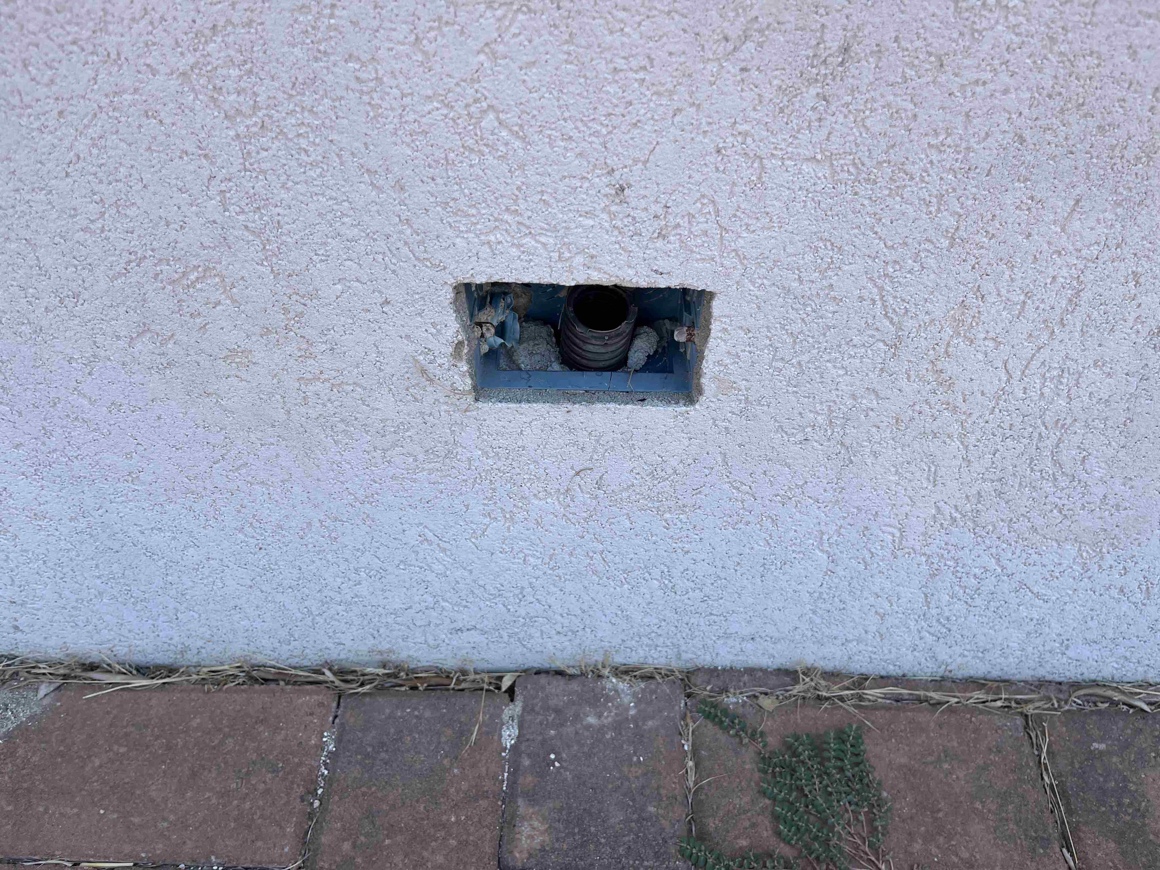

Edoardo 007 Inserito: 6 agosto 2024 Segnala Inserito: 6 agosto 2024 Buongiorno, noto un po’ di umidità interna alla casa, e all’esterno faccio caso che c’è questa 503 senza coperchio. Puo essere che entra da qua? Dite che per chiuderla un normale coperchio di plastica per 503 tiene nel tempo o consigliate altre soluzioni? Grazie
mrgianfranco Inserita: 6 agosto 2024 Segnala Inserita: 6 agosto 2024 8 minuti fa, Edoardo 007 ha scritto: Puo essere che entra da qua? Booo!...sicuramente è un punto di più facile accesso per l'acqua! 9 minuti fa, Edoardo 007 ha scritto: un normale coperchio di plastica per 503 Direi la soluzione migliore...magari dietro gli metti un filo leggero di silicone, sicuramente non dura 30 anni ma è anche vero che sostituirlo costa poco!
piergius Inserita: 7 agosto 2024 Segnala Inserita: 7 agosto 2024 Dato che è all' aperto, per agevolare il futuro smontaggio, meglio fissare il coperchio con viti Inox da 3,5 se autofilettanti, da 4 quelle per legno . - Buona giornata !
