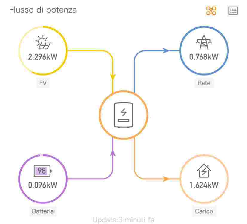

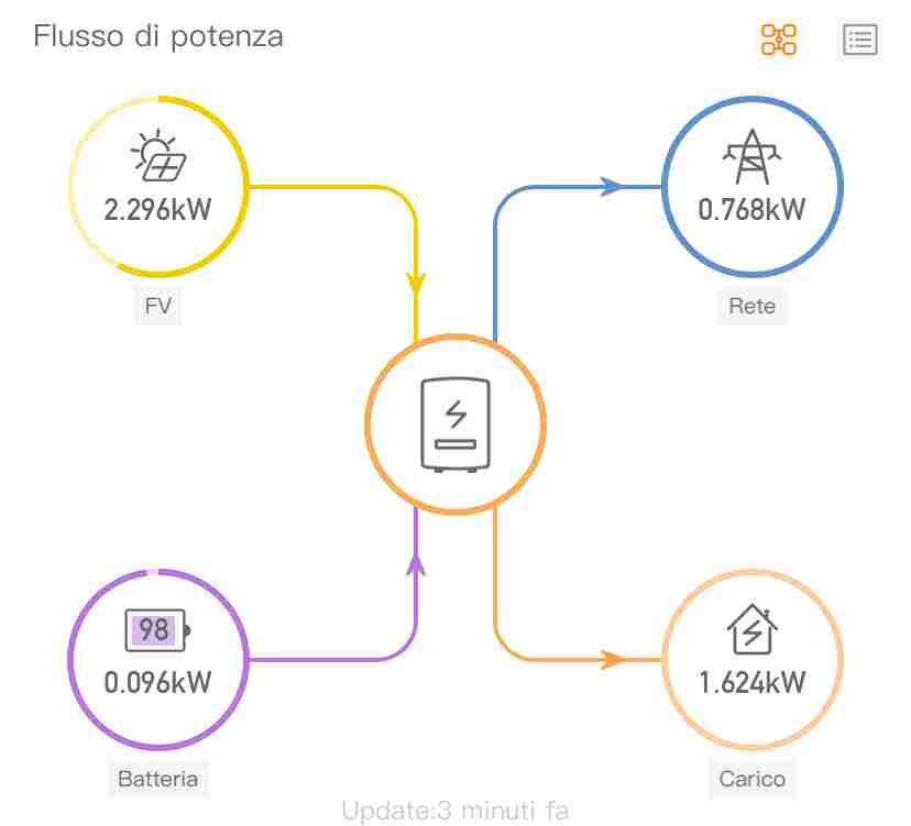

360back Inserito: 6 agosto Segnala Share Inserito: 6 agosto (modificato) Buongiorno, ho un dubbio sull'inverter ZeroCo2, FTV da 4 kW, nella casa ho consumo attuale di 350 W (lo leggo dal contatore Enel una volta che scollego il FTV) , da screenshot dell'app vedo che invece la casa consuma 1,62 kW, come lo leggo direttamente dal monitor dell'inverter (il simbolo della casetta), cosa potrebbe essere? c'è qualche impostazione che va modificata nell'inverter? grazie Modificato: 6 agosto da 360back Link al commento Condividi su altri siti More sharing options...
Simone Baldini Inserita: 6 agosto Segnala Share Inserita: 6 agosto Piu' che impostazioni devi vedere dove sono posizionate le conde amperometriche. Link al commento Condividi su altri siti More sharing options...
reka Inserita: 6 agosto Segnala Share Inserita: 6 agosto ma è installato da poco? di solito sono problemi di posizionamento dei TA che fanno la lettura sull'impianto tra contatore e quadro di casa Link al commento Condividi su altri siti More sharing options...
