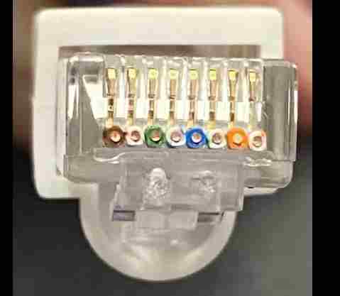

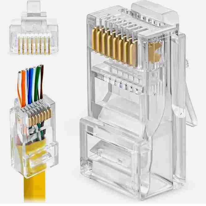

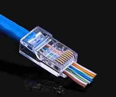

Ferta Inserito: 7 agosto 2024 Segnala Inserito: 7 agosto 2024 (modificato) Niente da fare, ne ho buttati 7 di RJ45, nonostante indovinati gli accoppiamenti e il corretto inserimento (non facile con cavi morbidi) alla prova con il Test mi salta sempre qualche canale. Sarà forse che la crimpatrice mi trancia i fili o gli spinotti non sono adeguati, boh ... Con i cavi rigidi mai avuto un problema. Che si può fare o cosa mi manca ? Modificato: 7 agosto 2024 da Ferta
Ctec Inserita: 7 agosto 2024 Segnala Inserita: 7 agosto 2024 Esistono due tipi di RJ, quelli per cavo rigido e quelli per cavo flessibile. Non sono compatibili l'uno con l'altro. Vanno comprati appositamente.
Dumah Brazorf Inserita: 7 agosto 2024 Segnala Inserita: 7 agosto 2024 Dagli un'altra pressata se non vanno dei fili.
Ferta Inserita: 7 agosto 2024 Autore Segnala Inserita: 7 agosto 2024 43 minuti fa, Ctec ha scritto: Esistono due tipi di RJ, quelli per cavo rigido e quelli per cavo flessibile. Non sono compatibili l'uno con l'altro. Vanno comprati appositamente. Grazie @Ctec, immaginavo per logica ma non avevo la certezza dell'esistenza, quindi non sono impedito io 😬 c'è da cercare gli RJ45 appositi. Potevo provare 100 volte altre non avrei mai azzeccato il crimp a tutti gli otto poli.
Ferta Inserita: 7 agosto 2024 Autore Segnala Inserita: 7 agosto 2024 3 minuti fa, Dumah Brazorf ha scritto: Dagli un'altra pressata se non vanno dei fili. Già provato ma niente, temo che quelli che non danno continuità sono proprio tranciati.
Ferta Inserita: 7 agosto 2024 Autore Segnala Inserita: 7 agosto 2024 Che mi dite di quelli Pass Through ? Sono validi ?
drn5 Inserita: 7 agosto 2024 Segnala Inserita: 7 agosto 2024 (modificato) Li ho usati una volta...il taglio dell'eccedenza con il cutter è un terno al lotto.. forse ci vuole un attrezzo specifico. Modificato: 7 agosto 2024 da drn5
Dumah Brazorf Inserita: 7 agosto 2024 Segnala Inserita: 7 agosto 2024 E' un cavo patch volante o l'hai tirato nei muri? Se sono sempre gli stessi fili che non fanno contatto magari il cavo è stato danneggiato tirandolo.
Ferta Inserita: 7 agosto 2024 Autore Segnala Inserita: 7 agosto 2024 1 ora fa, Dumah Brazorf ha scritto: E' un cavo patch volante o l'hai tirato nei muri? Se sono sempre gli stessi fili che non fanno contatto magari il cavo è stato danneggiato tirandolo. E' una prolunga di 15 metri nuovissima, un capo con rj45 pressofuso è stato erroneamente tagliato da mio figlio. Ho fatto diverse volte l'intestatura cavi patch, ma mai ho avuto problemi come con questo. 1 ora fa, drn5 ha scritto: Li ho usati una volta...il taglio dell'eccedenza con il cutter è un terno al lotto.. forse ci vuole un attrezzo specifico. Sì, in rete ho visto una crimpatrice apposita, tuttavia la cosa che mi inquieta un pò è che le punte dei fili della patch rimangono scoperte sull'RJ55, temo possano andare in corto facilmente fra un inserimento e l'altro.
mrgianfranco Inserita: 7 agosto 2024 Segnala Inserita: 7 agosto 2024 13 minuti fa, Ferta ha scritto: le punte dei fili della patch rimangono scoperte sull'RJ55 ma stai spellando i fili?
Dumah Brazorf Inserita: 7 agosto 2024 Segnala Inserita: 7 agosto 2024 Con plug aperto occorre tagliare i conduttori perfettamente a filo per evitare problemi.
Ferta Inserita: 7 agosto 2024 Autore Segnala Inserita: 7 agosto 2024 27 minuti fa, mrgianfranco ha scritto: ma stai spellando i fili? No, sto solo dicendo che con i connettori passanti (che non ho ancora acquistato) i fili rimangono scoperti, anche se per i cavi morbidi forse potrebbe funzionare 🤔
Ferta Inserita: 7 agosto 2024 Autore Segnala Inserita: 7 agosto 2024 Ho ordinato questi: Non ho capito bene se bisogna crimparli o bloccarli con la spinetta
Colonial54 Inserita: 7 agosto 2024 Segnala Inserita: 7 agosto 2024 Ci sono i connettori industriali per plc, sono metallici, terminali a vite oppure autocrimpanti, sono eterni ed estremamente affidabili, accettano tutto ma costano una botta, dai 25 euro in su... Ne esistono anche di plastica, quella seria che non si rompe subito, costano un po meno.
max.bocca Inserita: 7 agosto 2024 Segnala Inserita: 7 agosto 2024 Se prendi il catalogo Fanton Scame RS troverai gli RJ45 per diversi tipi di cavo, ci sarà una differenza? I rivenditori dicono che sono uguali ma non è vero. Il polo ha una forma diversa, ed effettivamente usando quello corretto si ha un 95% connettori funzionanti al primo colpo. Sarò fortunato ma spesso mi capita di tagliare delle Path in due e metterci il primo rj che mi capita in mano e funziona, ma dico quella è solo fortuna.
Ferta Inserita: 10 agosto 2024 Autore Segnala Inserita: 10 agosto 2024 Il 07/08/2024 alle 17:13 , Ferta ha scritto: Ho ordinato questi: Non ho capito bene se bisogna crimparli o bloccarli con la spinetta Ragazzi, funzionano perfettamente 🥳 🥳 🥳 la spinetta dietro i fili che fuoriescono consente di tagliare perfettamente i fili e la spinetta stessa a filo e con il semplice cut di qualsiasi crimpatrice, Ottimo prodotto.
