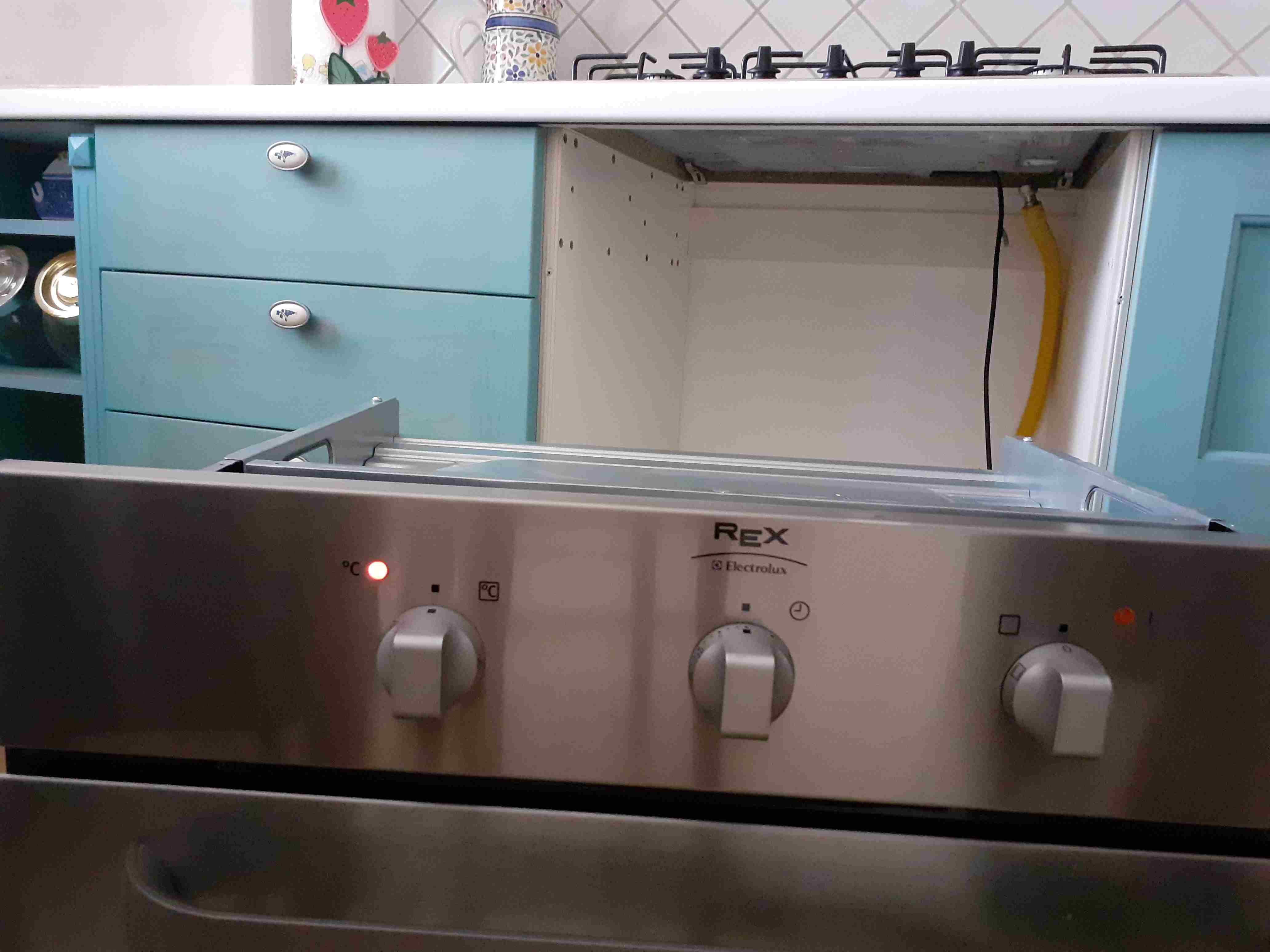

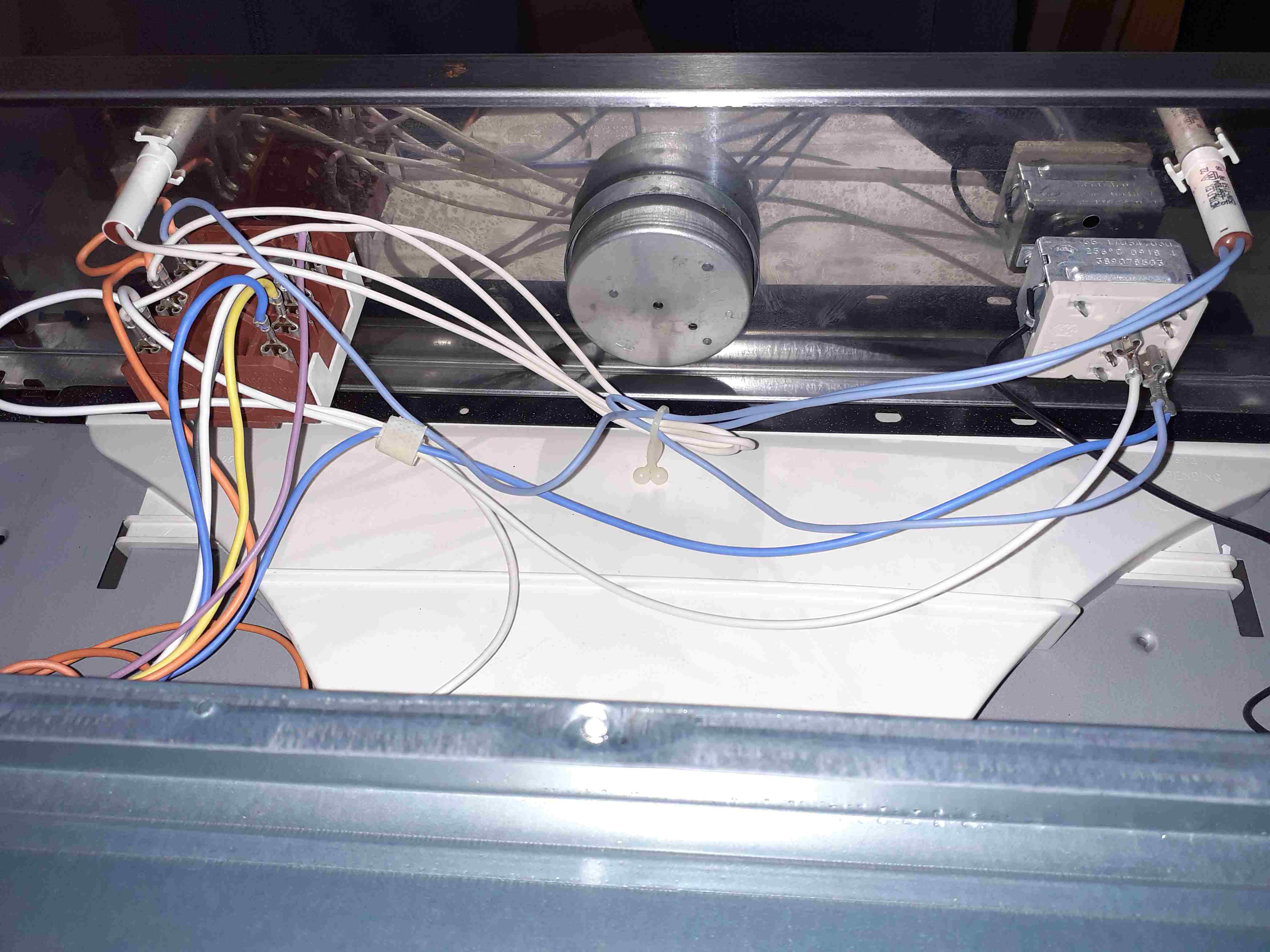

Manopola del termostato con lucina malfunzionante
Buongiorno,
forno Electrolux di ca 15 anni fa.
Da un pò di tempo rilevo seguente malfunzionamento sulla lucina del termostato: a temperatura raggiunta, si spenge (correttamente), ma poi posizionandola sui 0 gradi, si riaccende e se ne sta accesa per ore, spengendosi di sua iniziativa, di testa sua😅
Cosa può essere? Consigli? Grazie
Allegasi foto.
Se vuoi che la Spia resti spenta, presumibilmente è sufficiente invertire i 2 fili di Alimentazione
o i Poli della Spina staccandola per poi ruotarla di 180 ° prima di reinserirla .
¿ Per caso, poco prima sono state apportate modifiche all' Impianto Elettrico ?
 ¿ O è stato sostituito il Contatore?
Qualora ti interessi approfondire, controlla nel Centralino se si accende il Cercafase
sui Morsetti dei MagnetoTermici con filo Blu o contrassegnati con "N"  .
Fai sapere cosa riscontri !
Buona serata !
Modificato: da piergius
Impaginazione
